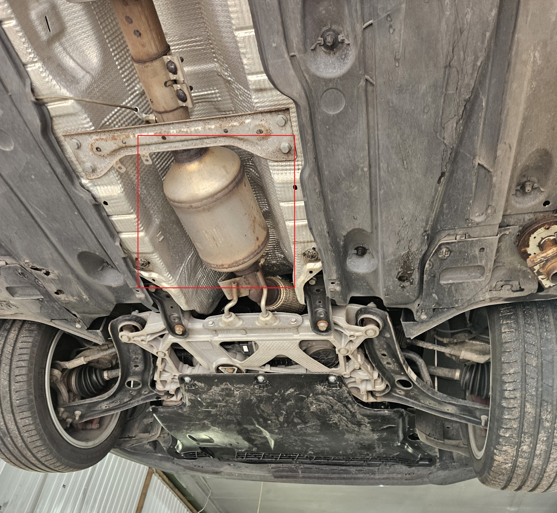

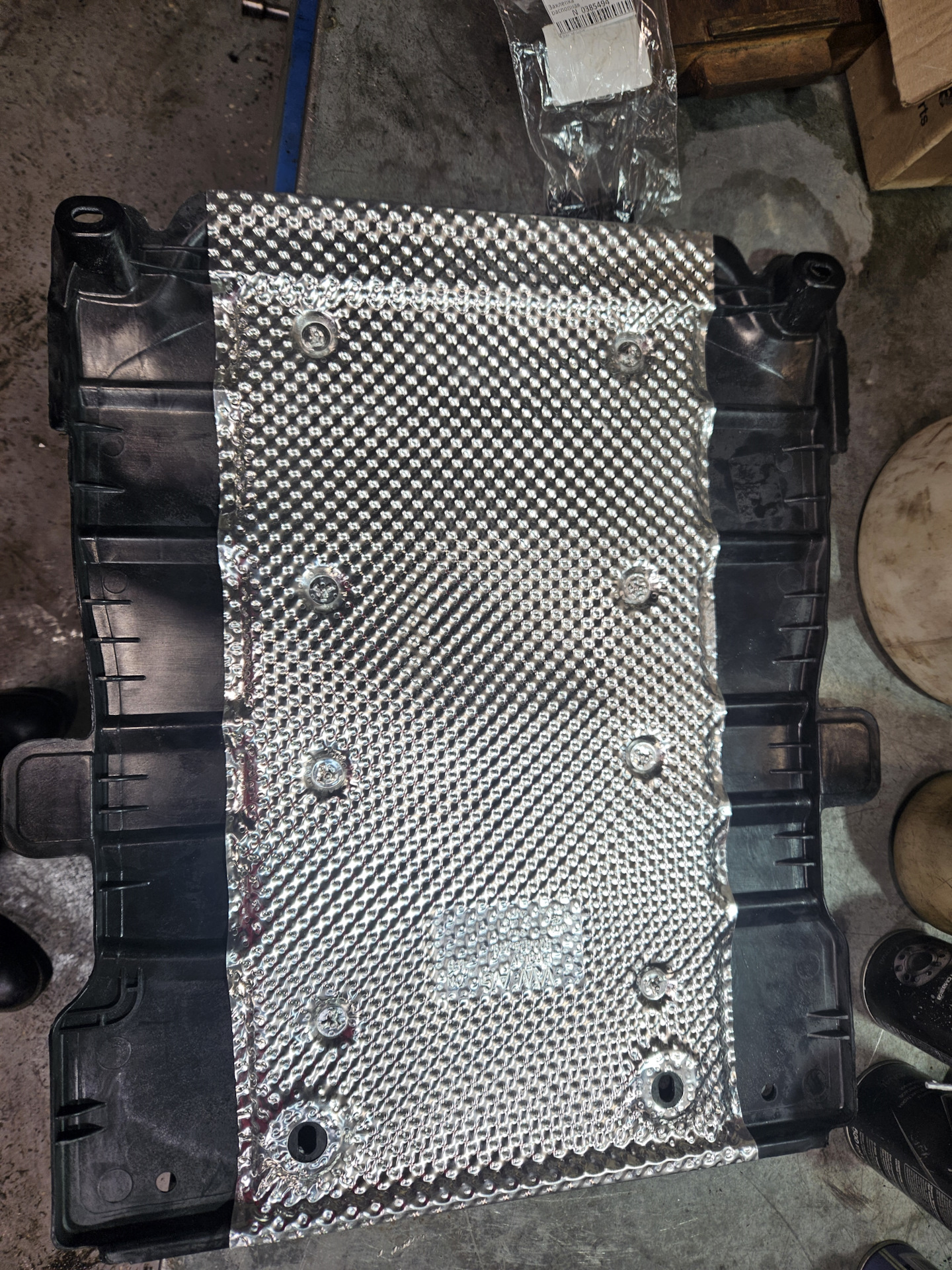

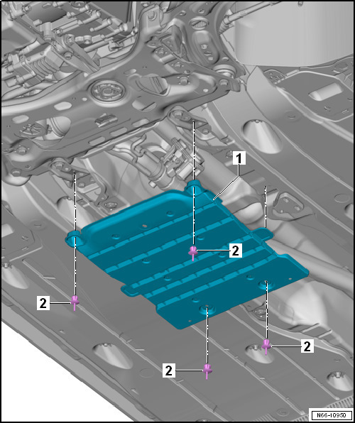

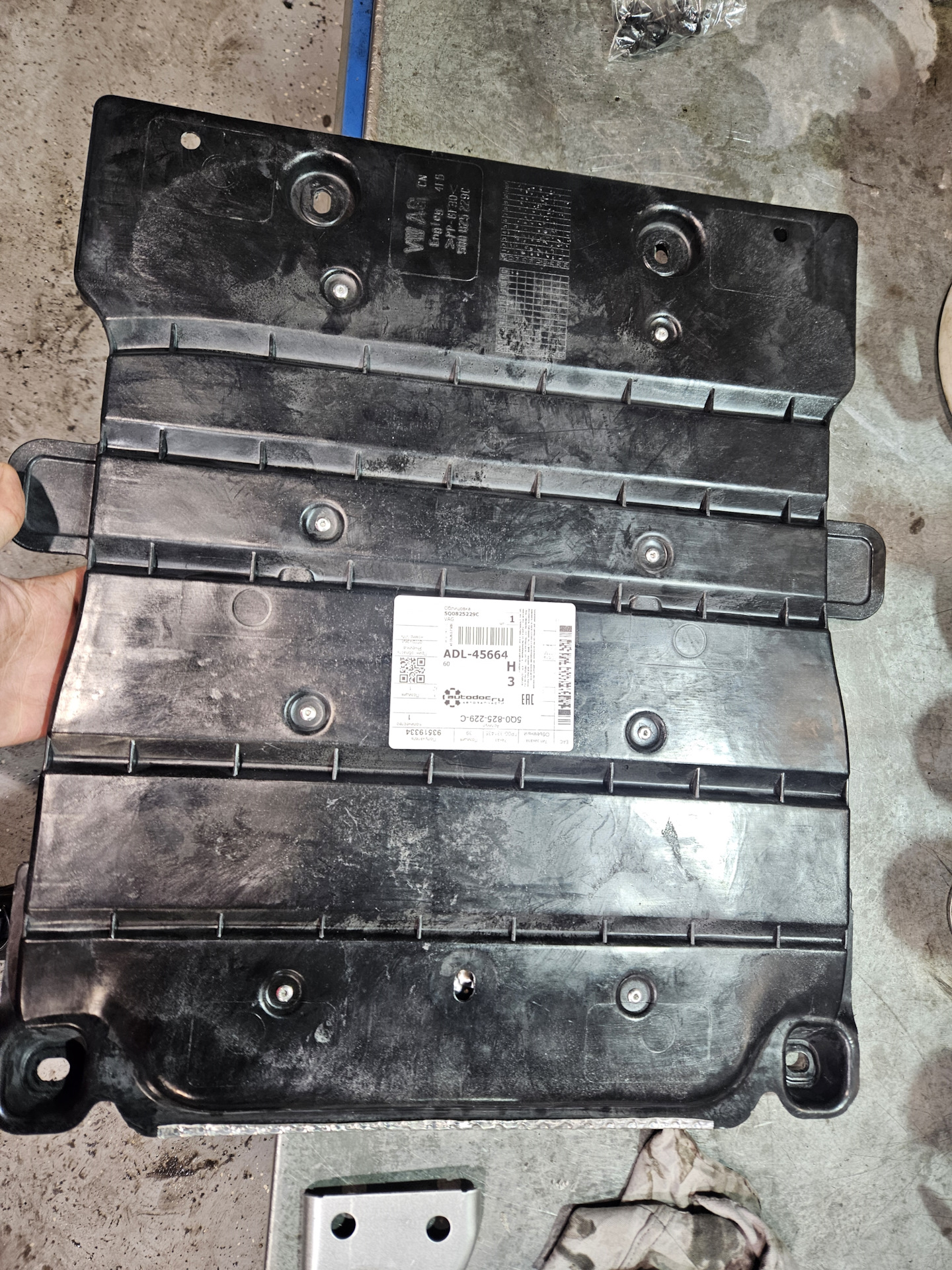

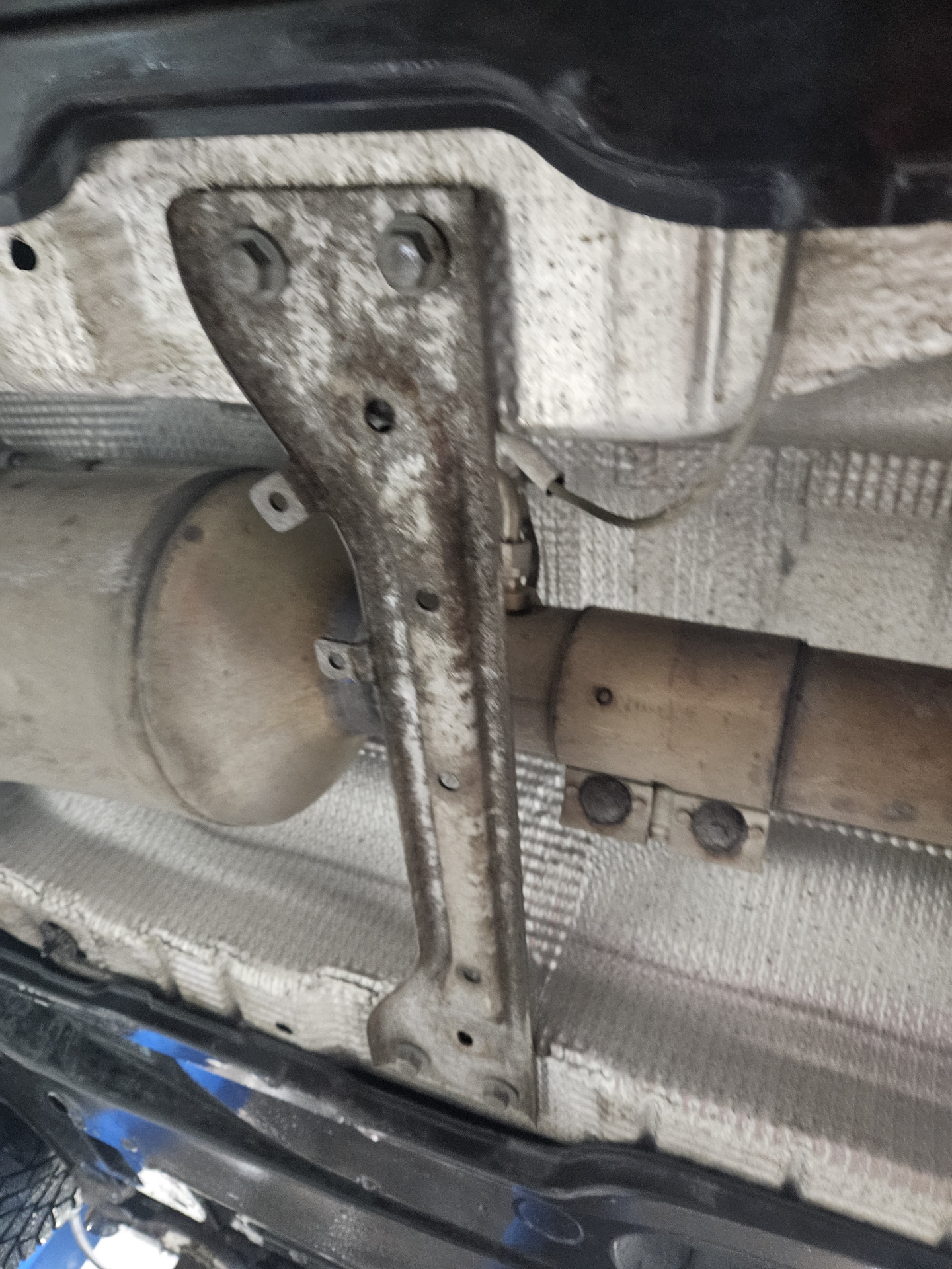

Для улучшения на зиму саночно-аэродинамического эффекта решить установить доп. пыльник (по каталогам "Облицовка аэродинамическая") 5Q0825229C.

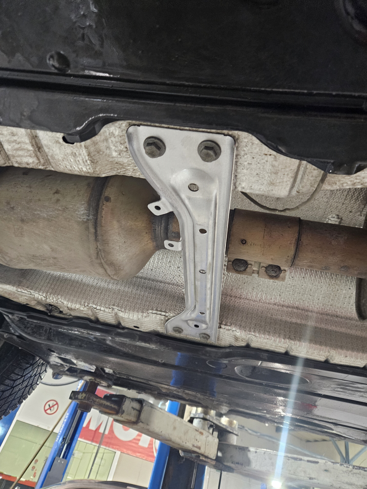

Но в виду наличия DPF пыльник не встал, точнее встал очень плотно. Думаю DPF за это спасибо не скажет, ставить в итоге не стал.
Ну хоть ржавую железку сменил, и то не впустую на подъемнике висел.

dpf? на бензине? эт что-то новое ))
Не, ну это перебор уже)))
Задача DPF уловить сажу и сжечь ее. Так что, чем лучше прогревается тем лучше работает.
да, но я больше переживал не поплавит ли DPF пластик. Он хоть и защищен фольгой, но все же
