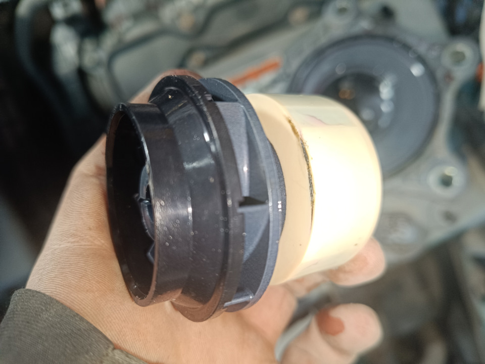

Вот и меня настигла эта проблема. Еще осенью при поездке загород заметил при режиме газ в пол в подъем температура двс ползла свыше 95 градусов особо этому не придал значения подумал антифриз менять надо, но вот зимой один раз при прогреве авто печка дула холодным. Неспеша добравшись домой на выходных запланировал смену антифриза и посмотреть что с ротом за одно.
Статей как разобрать достаточно на драйве.
При вскрытие было понятно что к чему, после поехал на работку взял контракт с хонды фит вроде и собрал все в обратном порядке за одно поменял во втором контуре инвектора антифриз.
Антифриз взял Lyxe g12++ розовый 8кг из них влезло примерно 6-7л

На форумах пишут что чек на доресте загорается когда обороты помпы меньше 900 об/мин а на ресте подняли повыше границу

Читаю этот пост со сранья, еще глаза толком не открылись))) Там правда написано что ротор с фита снят и успешно установлен в приус? Или Глюк?
Нет не глюк, все верно с фита кузов могу позже подсказать объявление с фарпоста уже удалили
