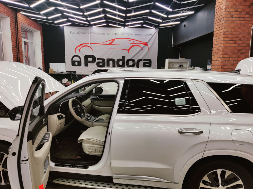

История такова — товарищ который пригнал мне машину, недели две назад скинул фото и информацию, что мне надо, помимо других детских болячек, устранить ещё одну, трубки отопительного радиатора заднего ряда.
Двадцать лет занимаюсь эксплуатацией объектов инженерной инфраструктуры, и до боли знакомо сколь дорого выходит эксплуатация, если своевременно и качественно не выполнять планово-профилактические работы.
И поняв, что конструктивная недоработка корейцев может сильно омрачить, огорчить и разочаровать эксплуатацию достаточно неплохого автомобиля, решено действовать.
Ведь предотвратить всегда дешевле последствий! Всегда!
И записался на сегодня, 16.01.25 на проведение ремонтных работ трубок радиатора, предварительно оговорив стоимость и перечень работ.
В процессе диалога задаю вопрос: а если мои трубки около идеальные? Тоже резать будем?
Ответ — нет, только термоусадки и собираем обратно.
И от цены минус 4 рубля.
Хорошо.

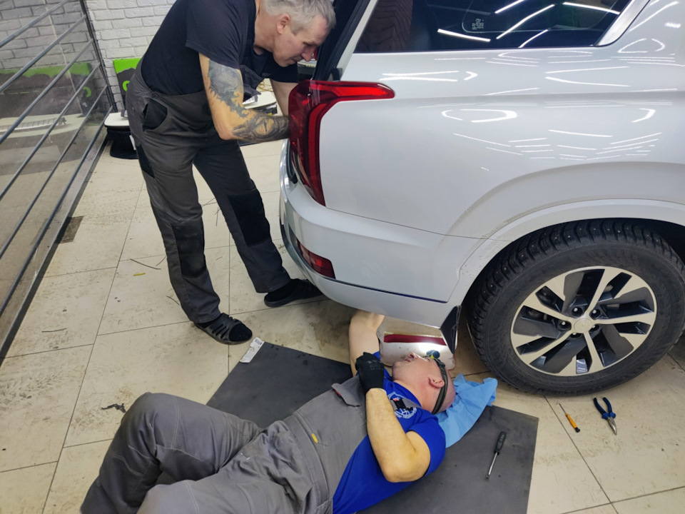

Приехал, Автозаводская 23с7, с часик подождал и загнали машину.

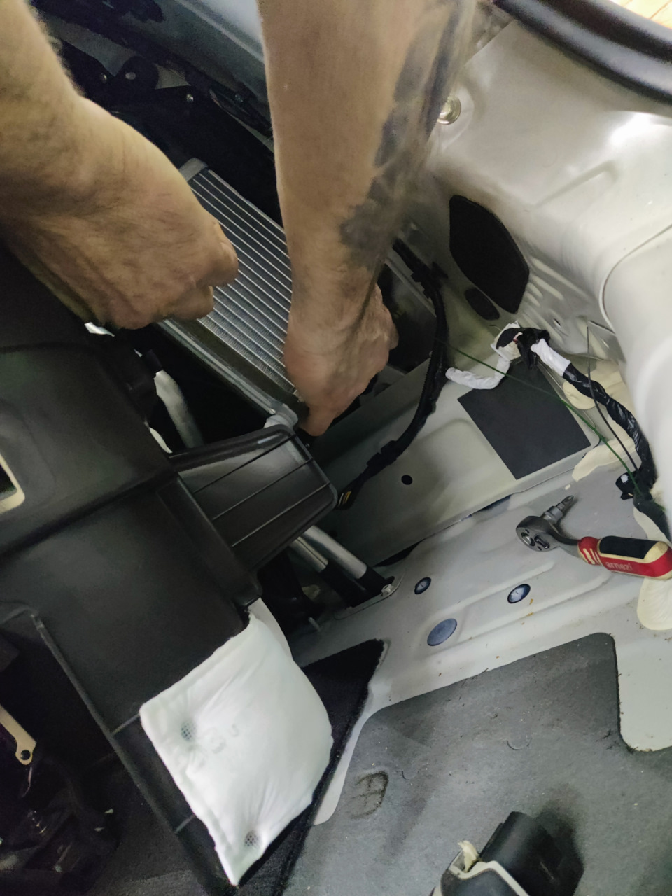

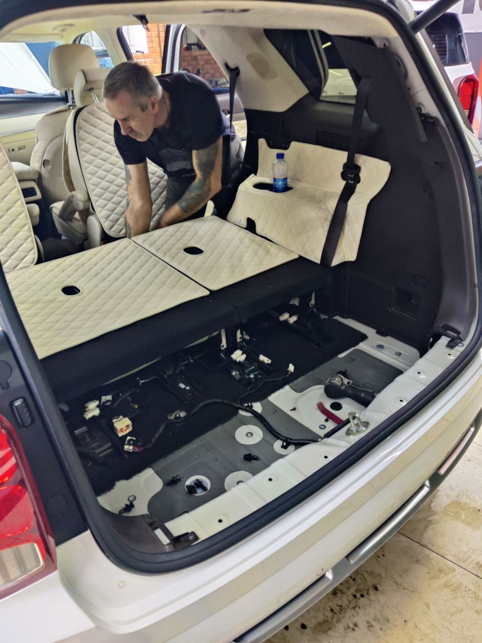

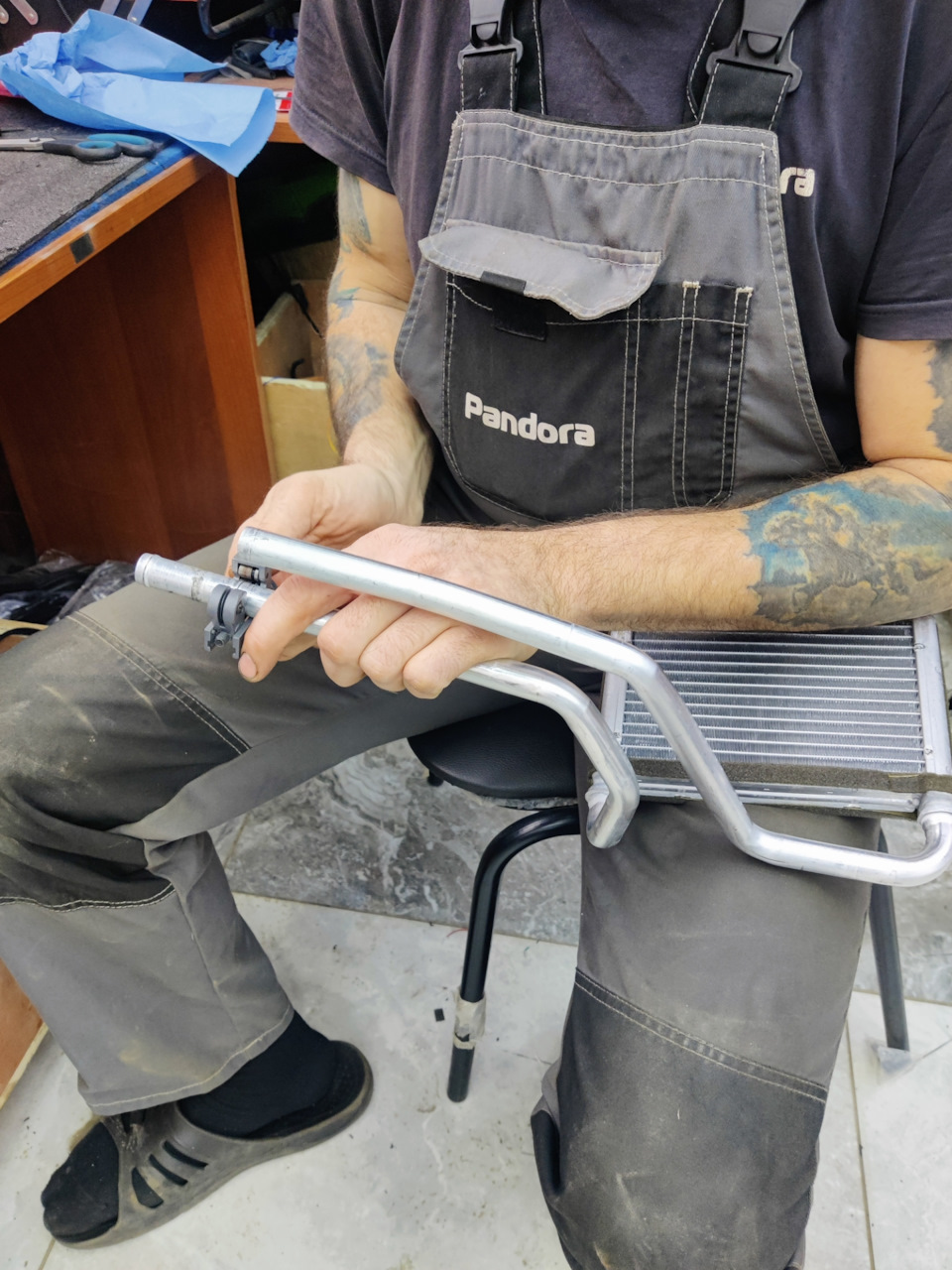

Очень и очень аккуратно и грамотно разобрали все необходимое в багажнике, особенно обшивку и все пластиковые детали и клипсы.
Далее начали снимать сам радиатор.

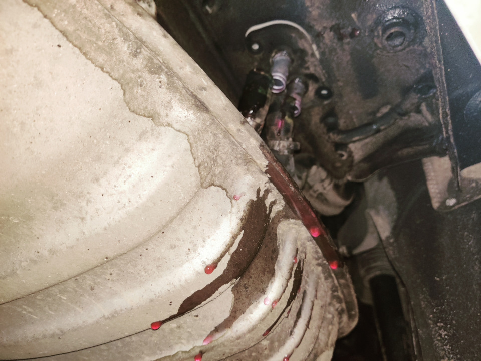

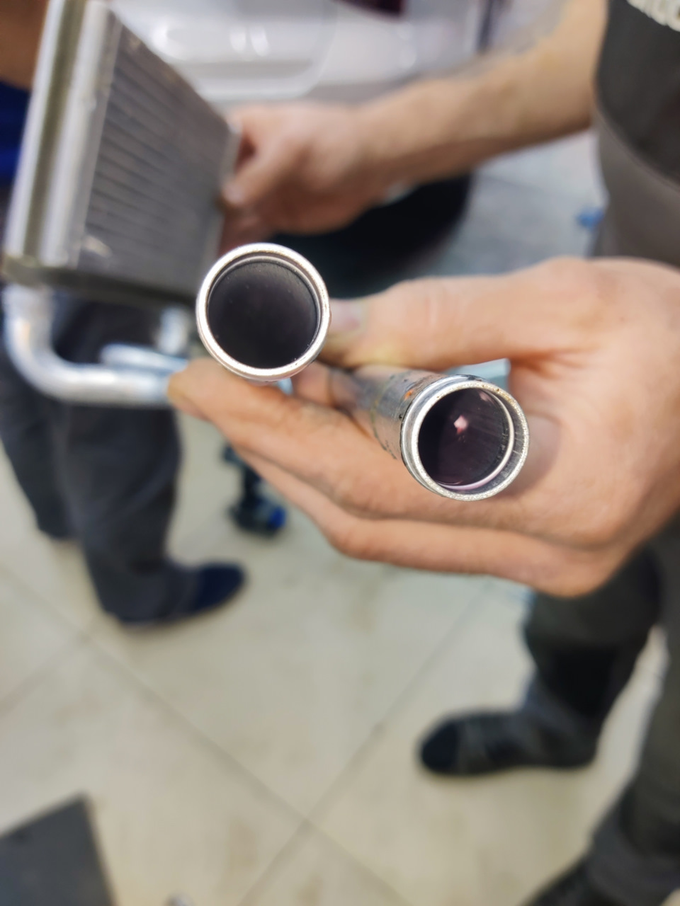

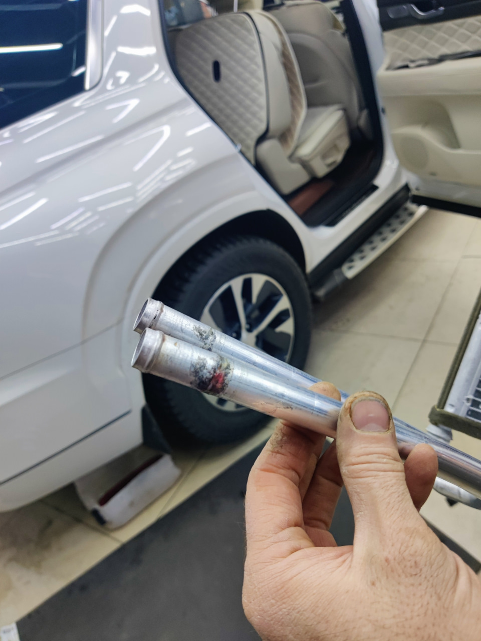

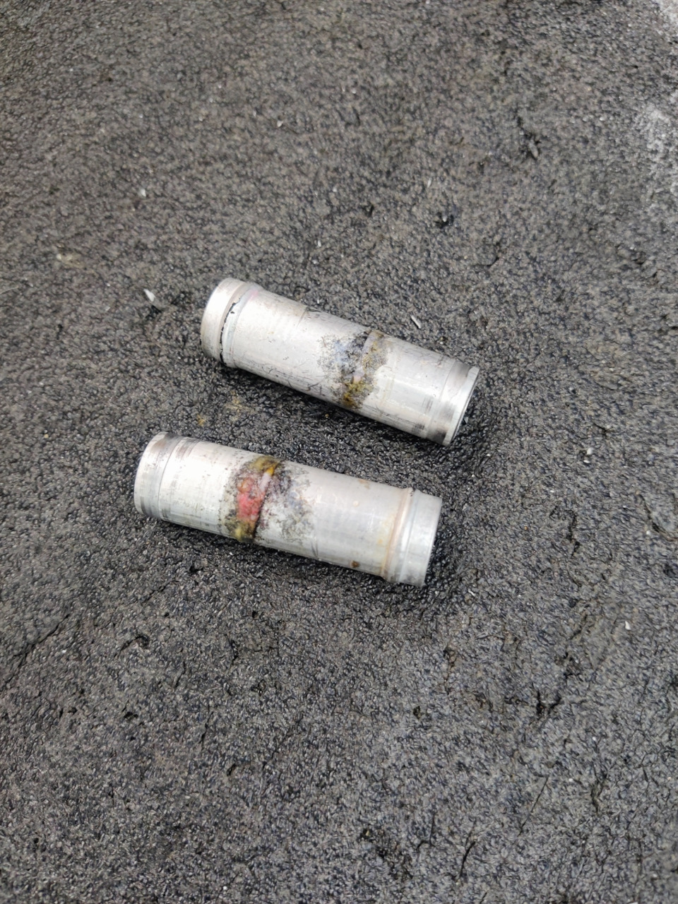

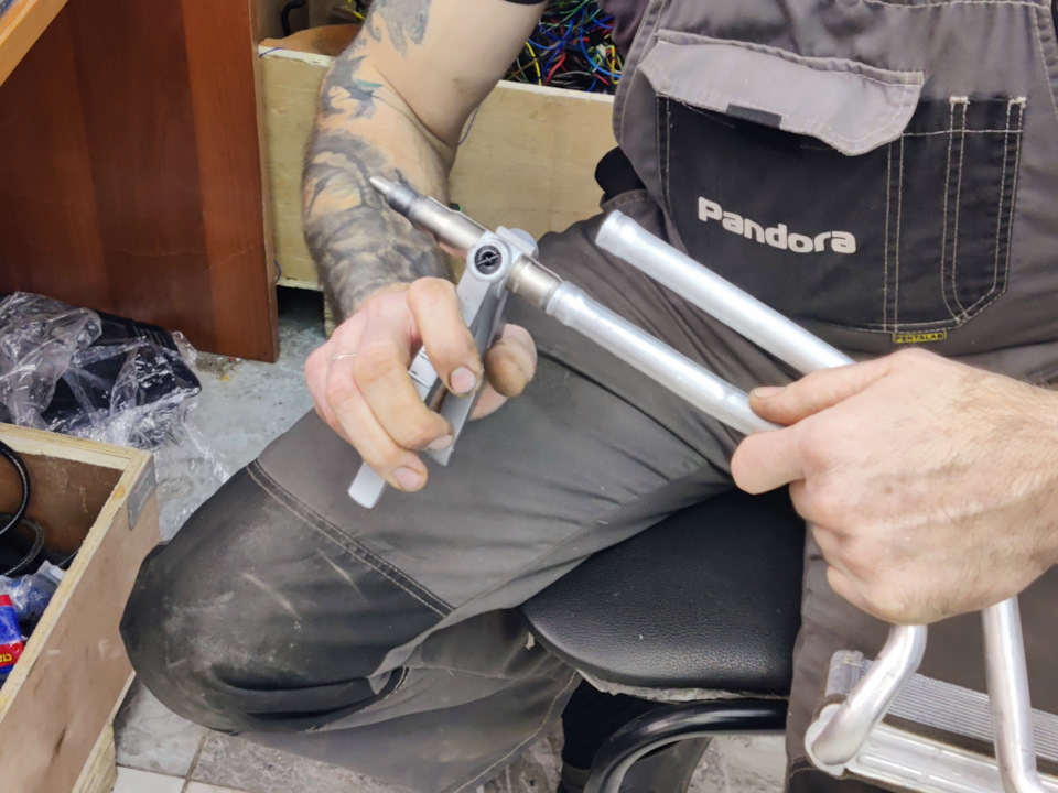

Когда радиатор оказался изъят из всех корейский креплений и вырвался при помощи рук профессионалов на свет Божий, увидели что состояние трубок не то что "около идеальные" (это по моим представлениям) а в очень плачевном состоянии. Одна трубка со сквозным отверстием, и со слов мастеров — до сюрприза осталось 4. 3. 2 …

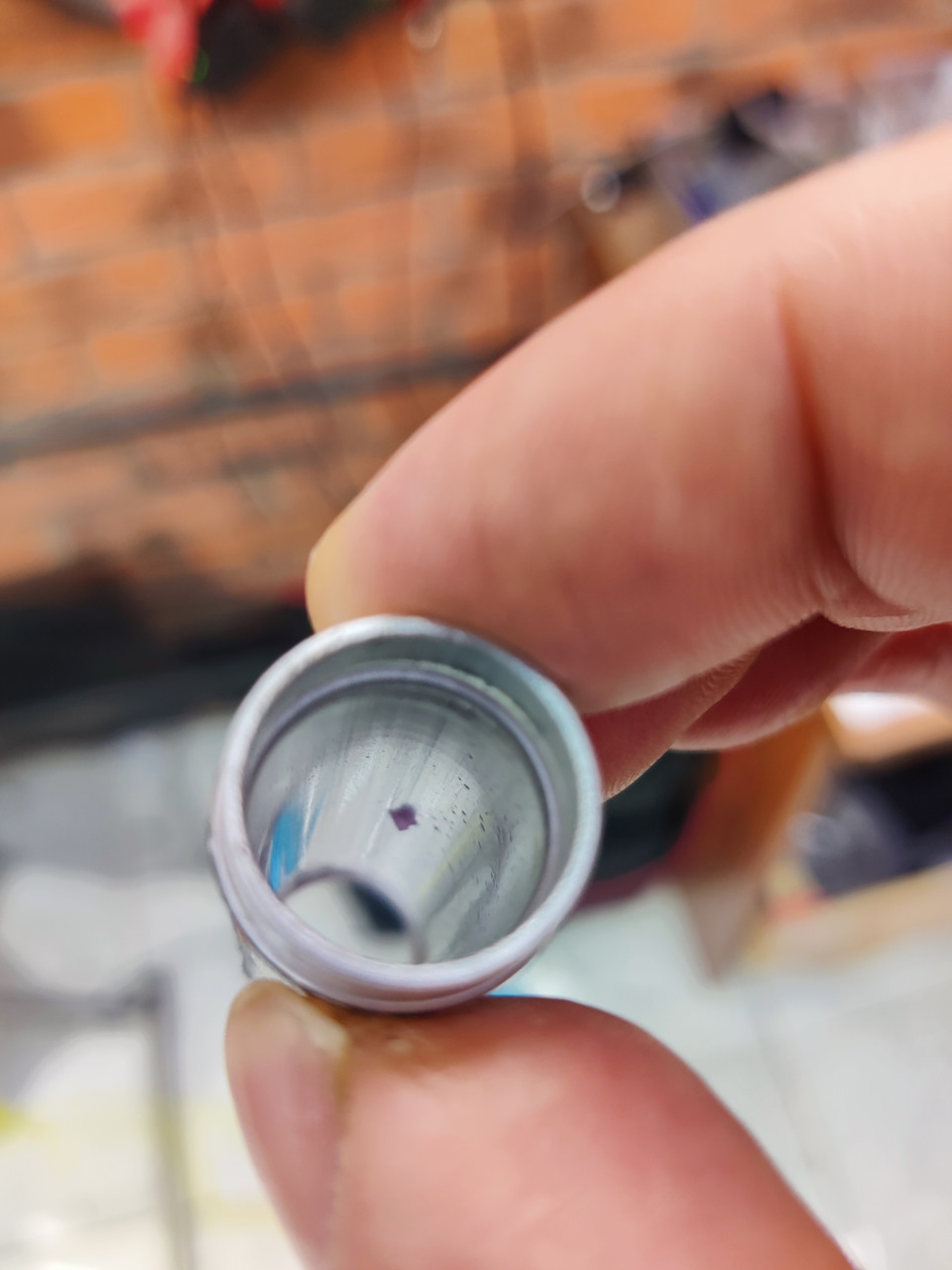

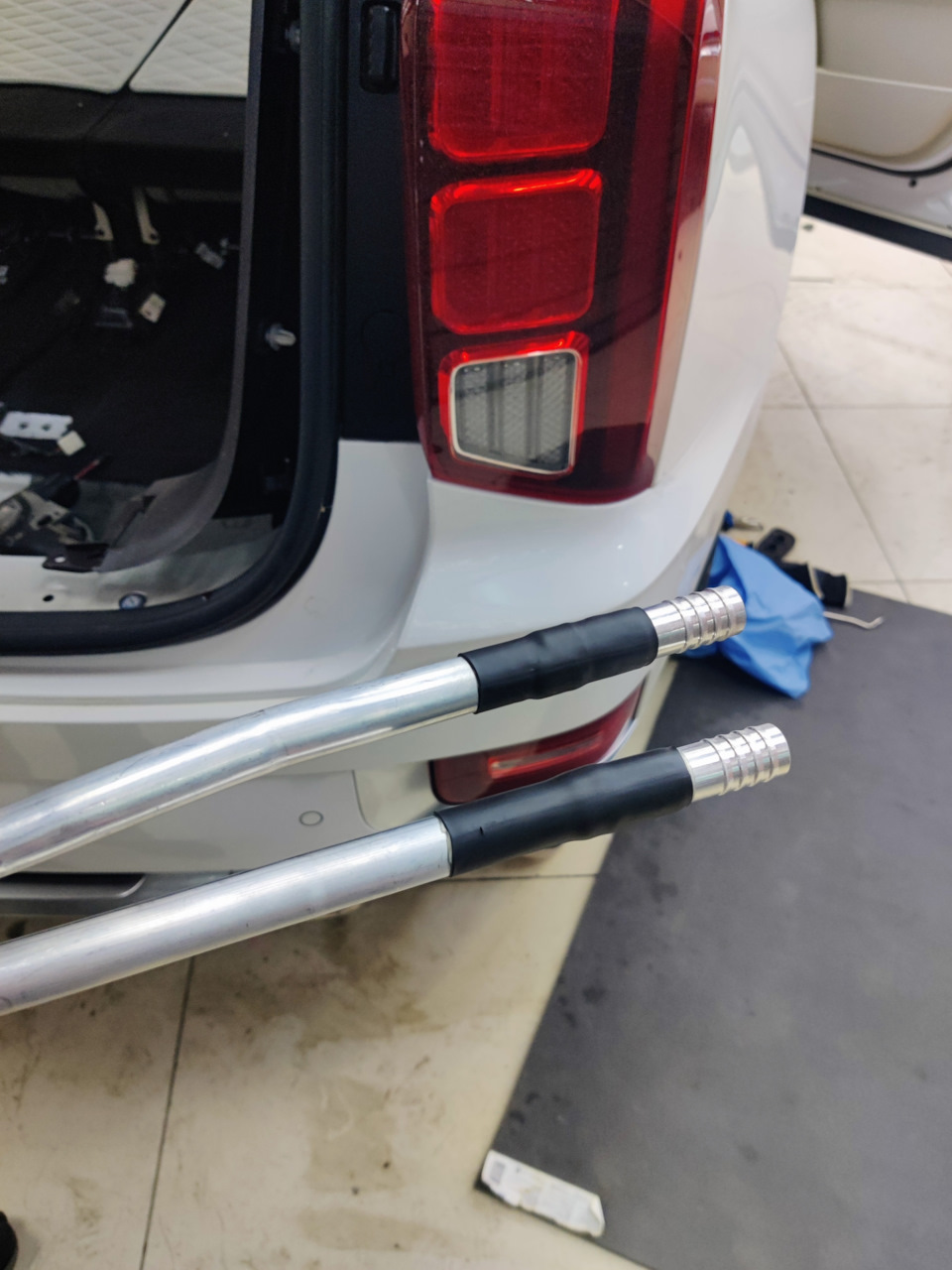

Далее концы трубок были аккуратно срезаны.

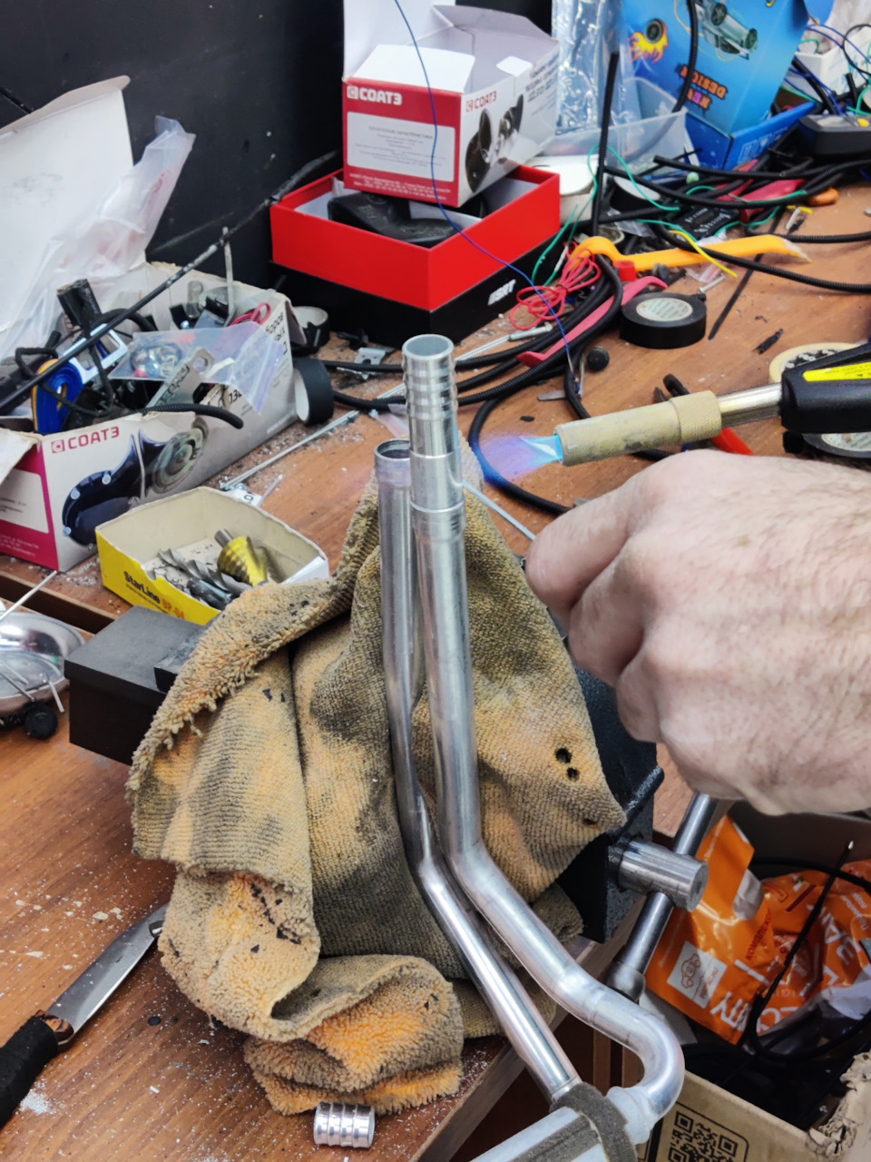

Далее края были обработаны и специнструментом расширили сами рубки для того чтоб туда вошли штуцера.
Вставили штуцера и запаяли.
Потом хорошо зачистили и одели термоусадки на клеевой основе.
Дальше обратная сборка!

Если что, в багажник проливается?
Так красиво все сделали. Штуцеры из того же материала, что трубки? Алюминий? Дырка от механического повреждения или коррозия?
Механико корозийный процесс…
Но больше механический.
Да, превращает ковролин в непонятную липкую вещь…
В описании я вложил ссылку — последсвия

Что то быстро трубки "разъело".
Согласен.
Со слов мастеров, пробег и гниение трубок понятие не взаимозависимые…
Рассказали что сдёрнули шланг, а кусочек трубки остался внутри шланга…
SUPERVET
Там не разъедает, там натирает песком
