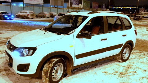

К сожалению, или к счастью, не знаю, с калинкой попращался. Ушла в добрые, следующие руки.

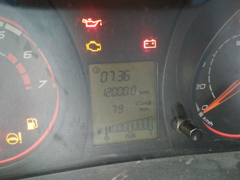

Итог, почти 8 лет и 92 тысячи км.
Были мысли, привязать за фаркоп к столбу и газануть, вдруг растянется))) но думаю вряд ли. Семья из неё вырасла.

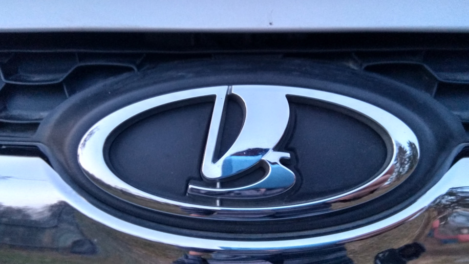

А тем временем под окном радует взгляд, ещё не изученный, новый зверь. Точнее лев. Но все потом, в следующих записях.
