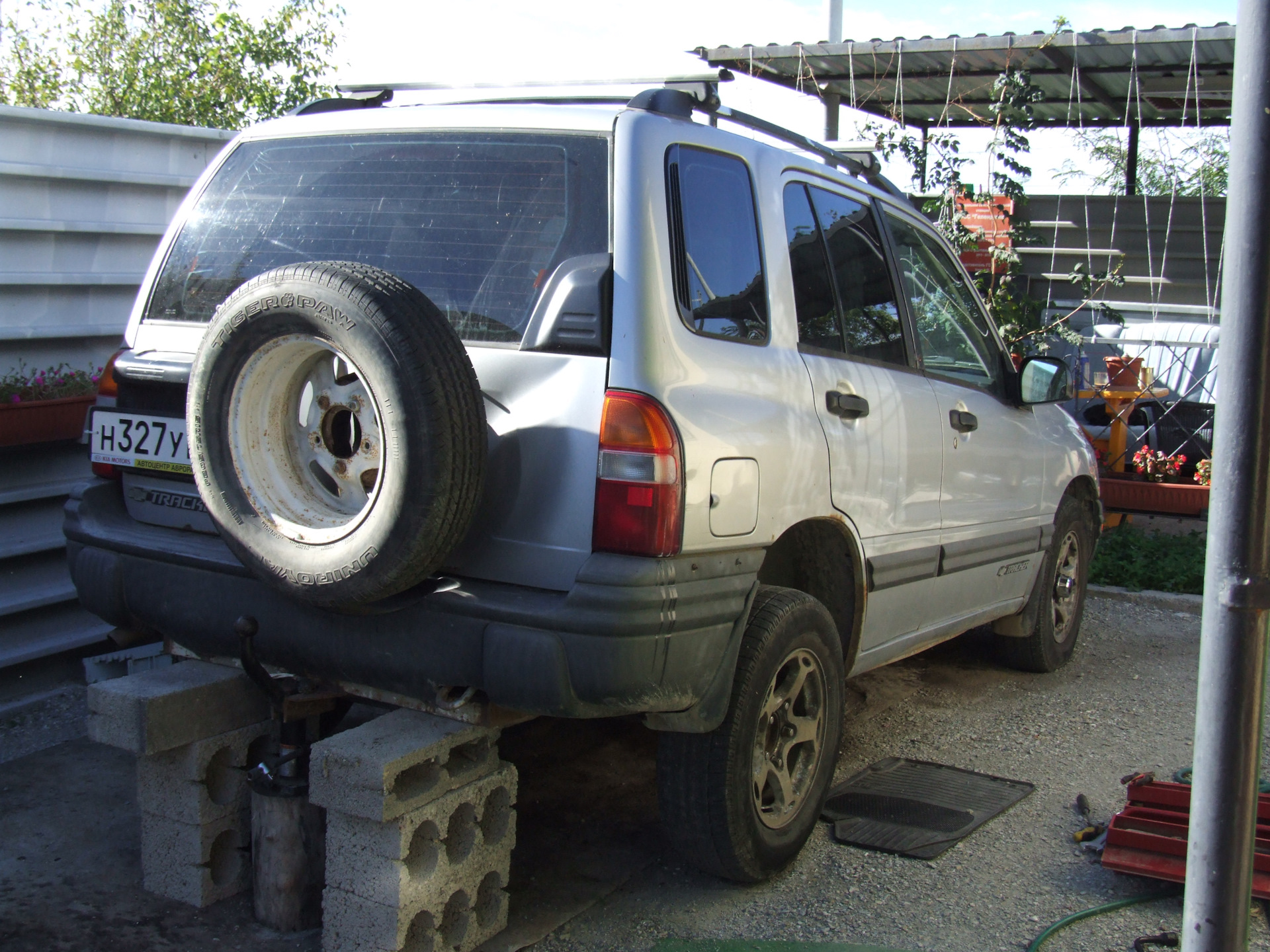

Поделюсь результатами лифта подвески +50 . Результаты лифта, проблемы и доработки.При покупке машина вобщемто сразу планировалась для доработок и соответственно выбиралась из соображений "дешево и сердито" ну и естествено имела кучу проблем доставшихся мне от рукожепья предыдущего хозяина.

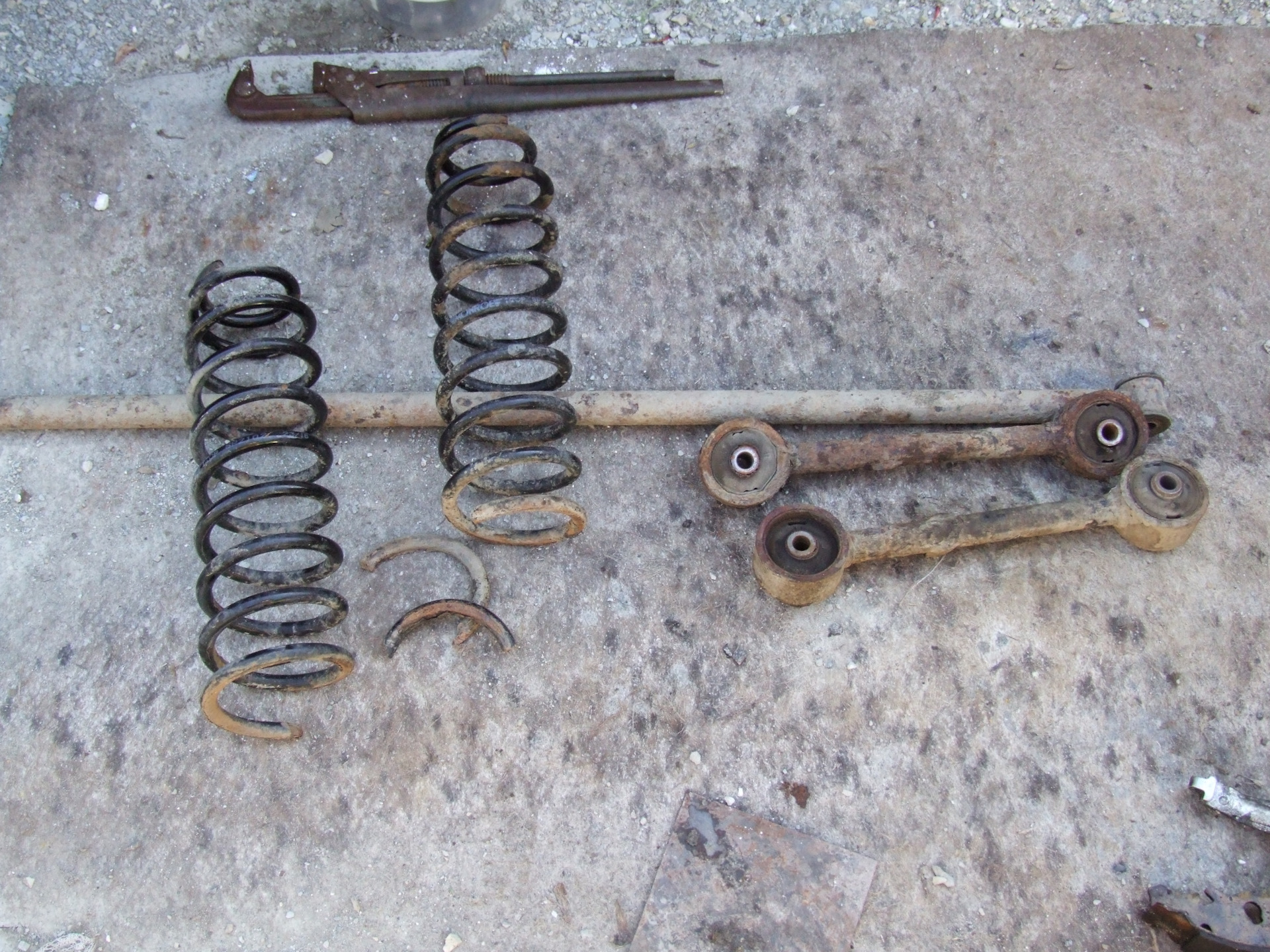

Задние пружины изначально были убитые.
Брать стоковые не стал, купил сразу тут на барахолке удлиненые задние кажется с Хонды СРВ ну и довеском передние и самоварные передние рычаги.
Самоварные рычаги помимо того что прекрасно регулируются в плане сход/развала еще и несут в себе неоспоримый бонус в виде съемных шаровых опор с "квадрата", Стоковые рычаги к слову на стенде регулировались "так себе" по словам развальщика -"сделал все что мог резину жрать не должно"

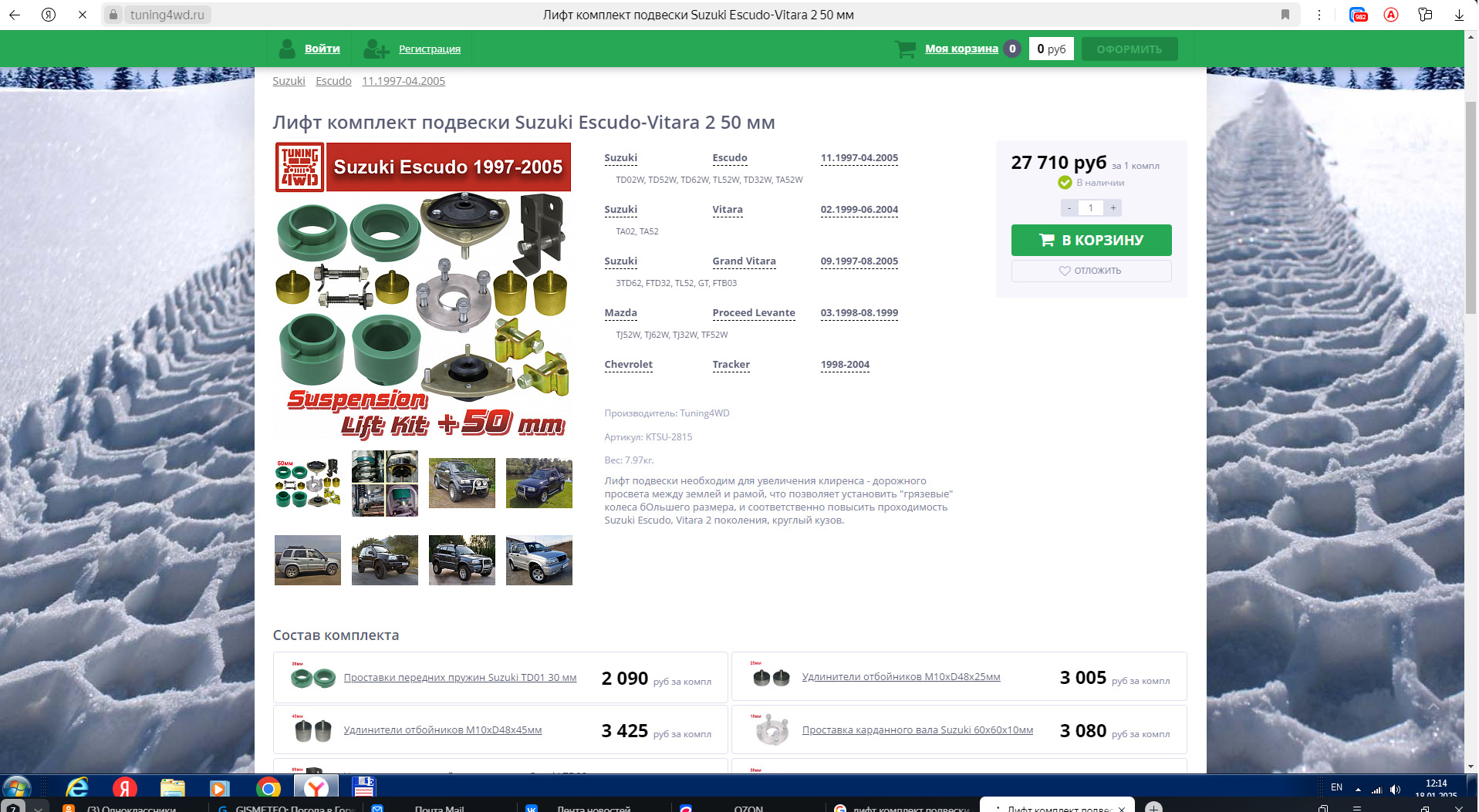

Под СРВшные пружинки подобрал амортизаторы на сайте Тюнинг 4х4 есть полезная табличка по подбору аморов вот оттуда и подобрал.
Далее на сайте тюнинга взял лифт комплект. Они там разные по комплектующим ну или можно эти комплектухи взять в рассыпную .У меня от того КИТнабора остались навостребованные задние надставки стоковых пружин.
Есть сейчас годный комплект для лифта +50 под стоковые пружины

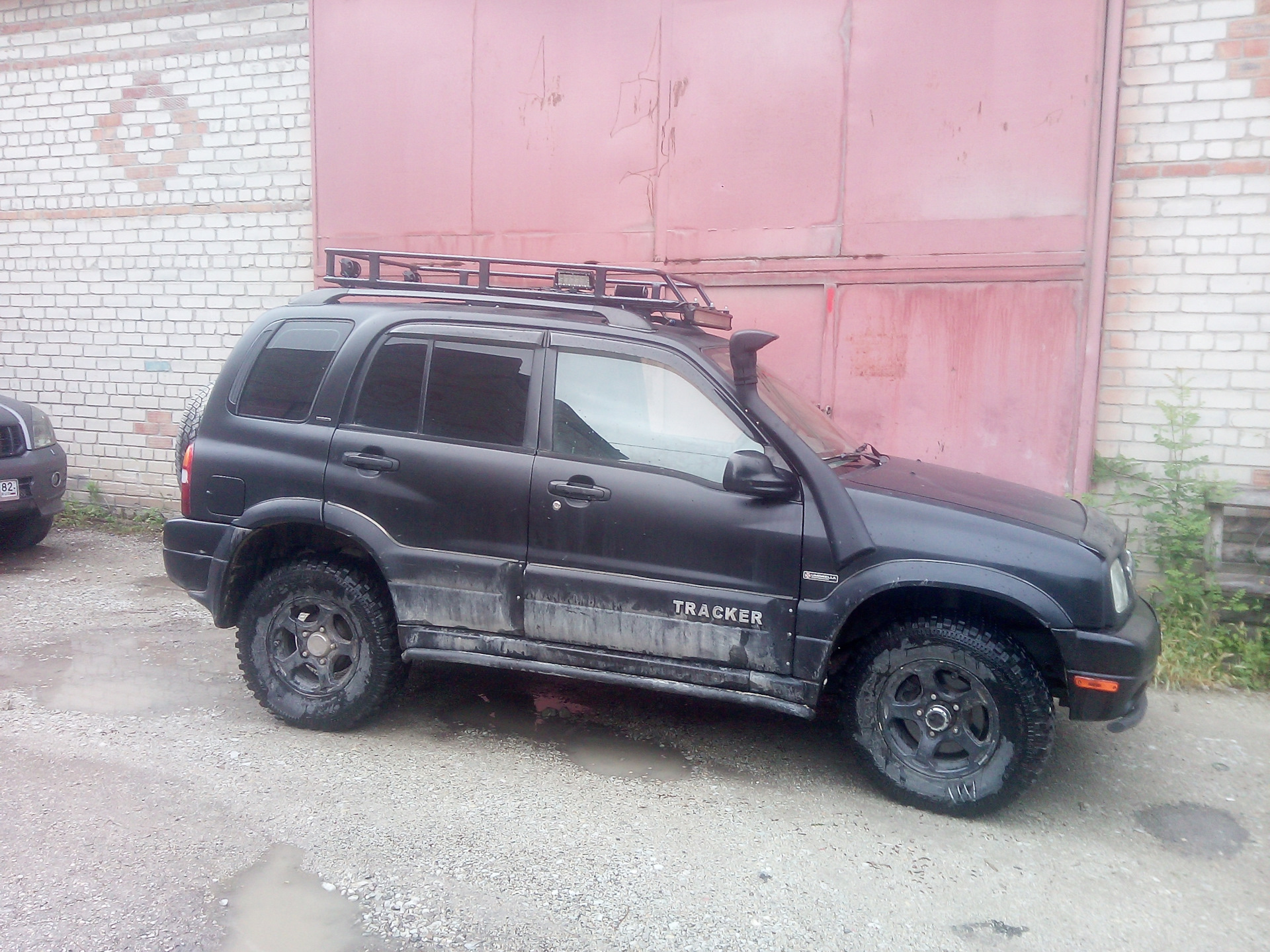

Ну и собственно для чего это делалось -грязевая резина Кординат Офф роуд "побольше".
Долго ли коротко но отъездил я в данной конфигурации не мало ну гдето не менее 50-60 тыс. В прошлом году оглушительный скрежет известил мне о смерти крестовин заднего кардана. погуглил интернет и остановился на необслуживаемых Митсубиси. Ну вроде бы как крестовины я менял не так то уж и давно -че это они ушатались в овал ?! Парни механики обратили внимание на то что в результате лифта кардан, вернее крестовины несколько перекосило. Не знаю возможно если лифтовать проставками стоковые пружины перекос будет меньше, у меня же СРВшные +резиновые втулки получились существенно длиннее Стоковые+проставки +50 мм.
Ну ладно факт остается фактом, прогуглил интернет -парни ставят удлинненые нижние рычаги. Заказал на Тюнинге, замена пятиминетное дело . Ну и в целом стало лучше и углы крестовин кардана стали поменьше и мост попрямее встал и пружины также стали ровнее .

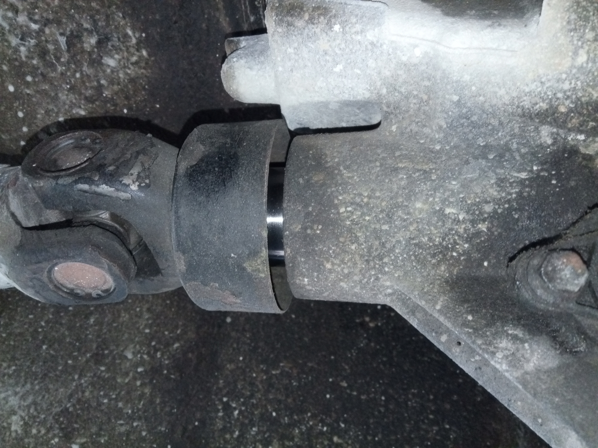

Но есть нюанс ! Кардан вылез на шлицах из раздатки.
Подергали его тудема-сюдема, вобщем надо подать его назад на раздатку примерно на 1.5-2 см. Для этого есть проставки кардана в упомянутом Ките уже в комплекте. Какбы так на кочках кардан наверное и не вылетит ход шлицов большой сантиметров наверное 8-10 однако то что пыльник не прикрывает сальник както не спортивно, тем более учитывая залезание в лужи и броды.
Парни развальщики а они специализируются на жипах и я у них уже лет 15 обслуживаю свои вездеходы начиная с Опеля фронтеры -на которую сделать сход/развал вообще никто не брался посоветовали кардан удлинить.
Ибо :" Ну у тебя уже и так дорога в один конец, вряд ли ты будешь возвращать стоковую подвеску, а проставка дело такое, тебе ее нужно толстенькую не менее 15 мм соответственно болты длиннее, нагрузка на них выше — будут отпускаться"

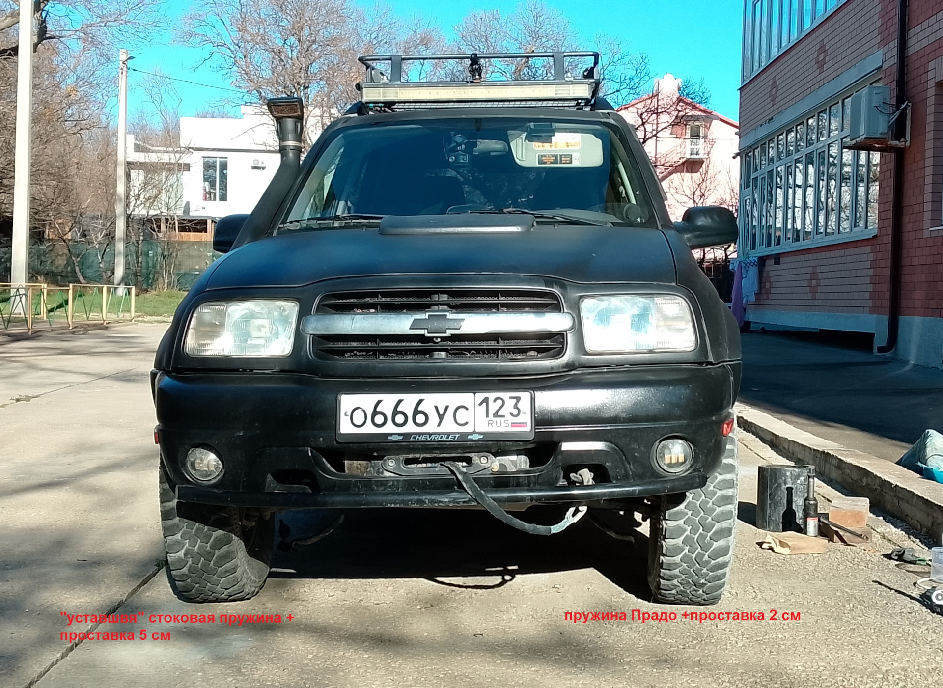

В процессе езды по сильно пересеченной местности в Крыму вырвало правую полуось за гранаты. Мозговым штурмом было решено опустить передний мост на 2.5 см. для этого установлен лифт комплект
Мост опустился вниз и немного наклонился, откалибровали сайлентом с эксцентриком Визуально линия передней оси стала более прямой тем самым снялась частично нагрузка с гранат. Ну поезжу -увидим результаты.
Дополняю после 5 тыс км пробега. Перечисленные выше инженерные решения -правильные.
Дополнил доработки заменой передних пружин на пружины от Прадо также доработал переднюю реактивную тягу расшарошив отверстия и поставил линки от Додж Стратус -решение на мой взгляд хорошее !
После замены пружин вождение стало намного приятнее исчезла валкость машина меньше кренится в поворотах, руль более информативный, нравится !

А спереди от чего пружины стоят?
стоковые и проставки +50 мм из лифт комплекта
