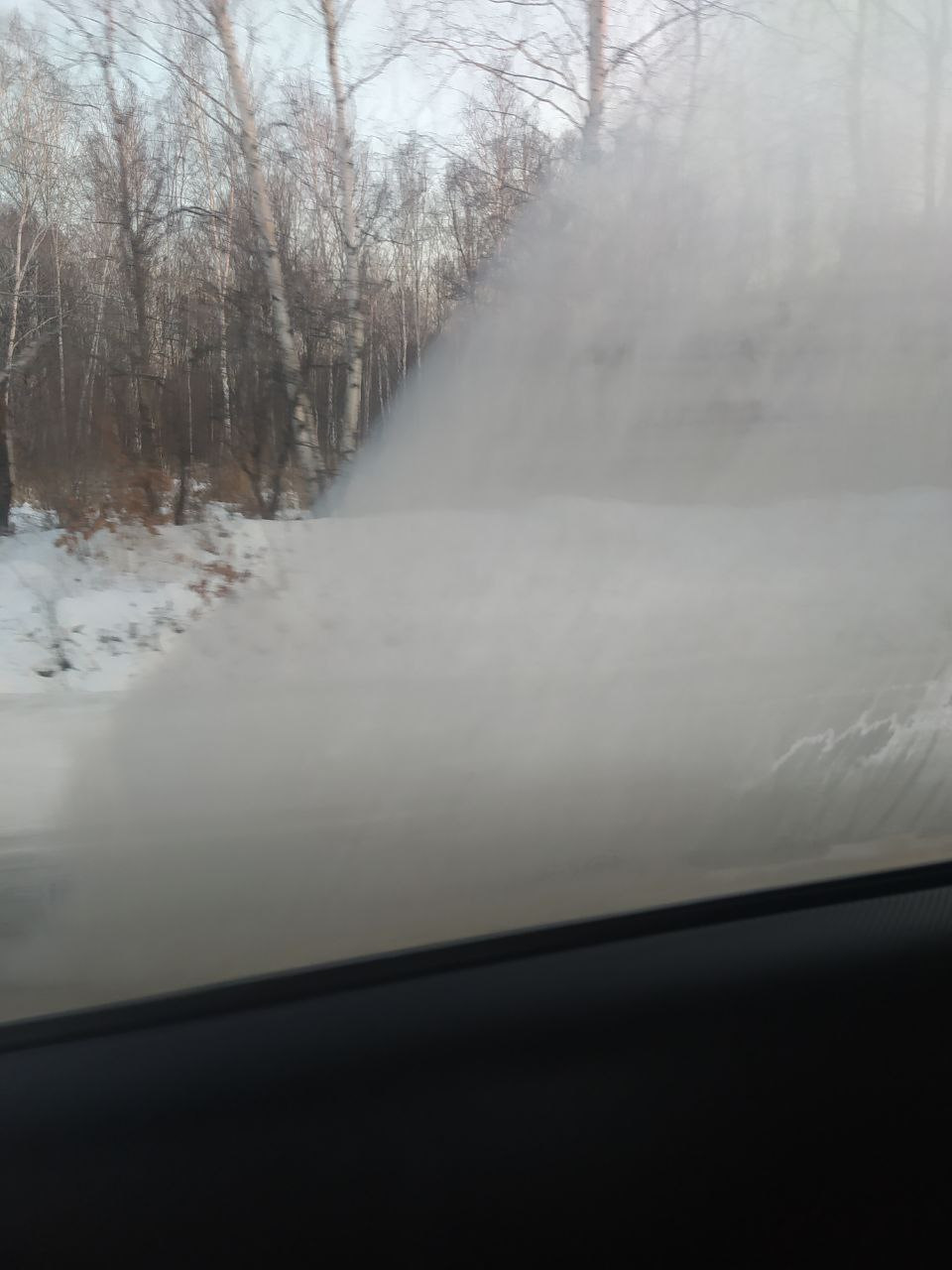

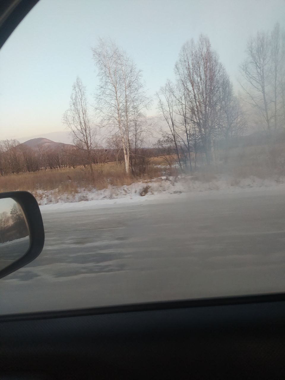

Катался на выходных 750км в одну сторону во Владивосток и потом обратно.
Ехал довольно бодро, напрягало что затягивало часть стекла бокового.
Периодически приходилось переключать обдув на стекло и увеличивать интенсивность обдува.
С чем может быть связана данная беда?

На аутбеке на трассе в морозы было так же, причем там рамочные были, и задние особенно. Машина большая и обдува маловато.
Чуть уменьшал эффект с помощью ручного увеличения скорости потоков.
Но больше удивило, что задние пассажирские двери снизу промерзали и ходили таз пассажира. Т.к. сзади дети сидели, закладывал куртками.
Погода была -35.
Странно что зимой у вас воздух на стекло не всегда дует. У меня этот режим для холодного времени всегда. ноги в тепле и стекло чистое. А боковые всё равно будет при морозах затягивать частично, особенно по трассе. выход один разного рода "антизапотевины".

А поток воздуха в боковые дефлекторы боковых стёкол отчётливо дует?
Нормально, не 80 градусов конечно, но 50 вполне есть.
Я не про температуру воздуха из дефлекторов. А про поток проходящего воздуха. Т.е к примеру на одном делении включённого вентилятора он дует 0.1 м/с, на втором положении вентилятора воздух идет 0,3 м/с. Так вот, может не создаётся потока, он выходит где нить в щели под торпедо. Бывает что расходится пластик (воздухопровода). На лобаш дует отчётливо а при регулировка на боковые он теряется

Я от себя напишу: за все 16 лет эксплуатации SG5 в Приморье (редкие пробеги в Хабаровск) с нашими морозами и влажностью, указанная особенность — ОБЫЧНОЕ дело. Но только именно в морозные дни, когда выезжаешь в путь при минус 25-30 и в движении днем температура не поднимается до 10-15… Так, что не заморачивайся, такое не часто бывает :)

Такое еще бывает из-за плохого прилегания стекла к дверному уплотнителю. Менял себе стекла передние боковые, тоже на высокой скорости зимой начинали немножко запотевать, лечилось включением кондея. Потом прям хорошо отрегулировал стекла и проблема ушла.
Без рамочные двери это вообще боль, в плане прилегания уплотнителя к стеклу.
