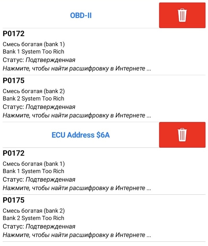

Лампочка от которой падает настроение, стала периодически загораться и сама гасла через время. Особенно, это было заметно после заправки на АЗС.
Я провёл диагностику, нашёл две ошибки: p0172 и p0175 (bank 1) (bank 2).
Это указывало на богатую смесь.

Через две недели дела ухудшились, чек горел постоянно, а при сбросе ошибок он появлялся на следующий день или через день. При езде не было никаких симптомов кроме расхода топлива. Он естественно увеличился.

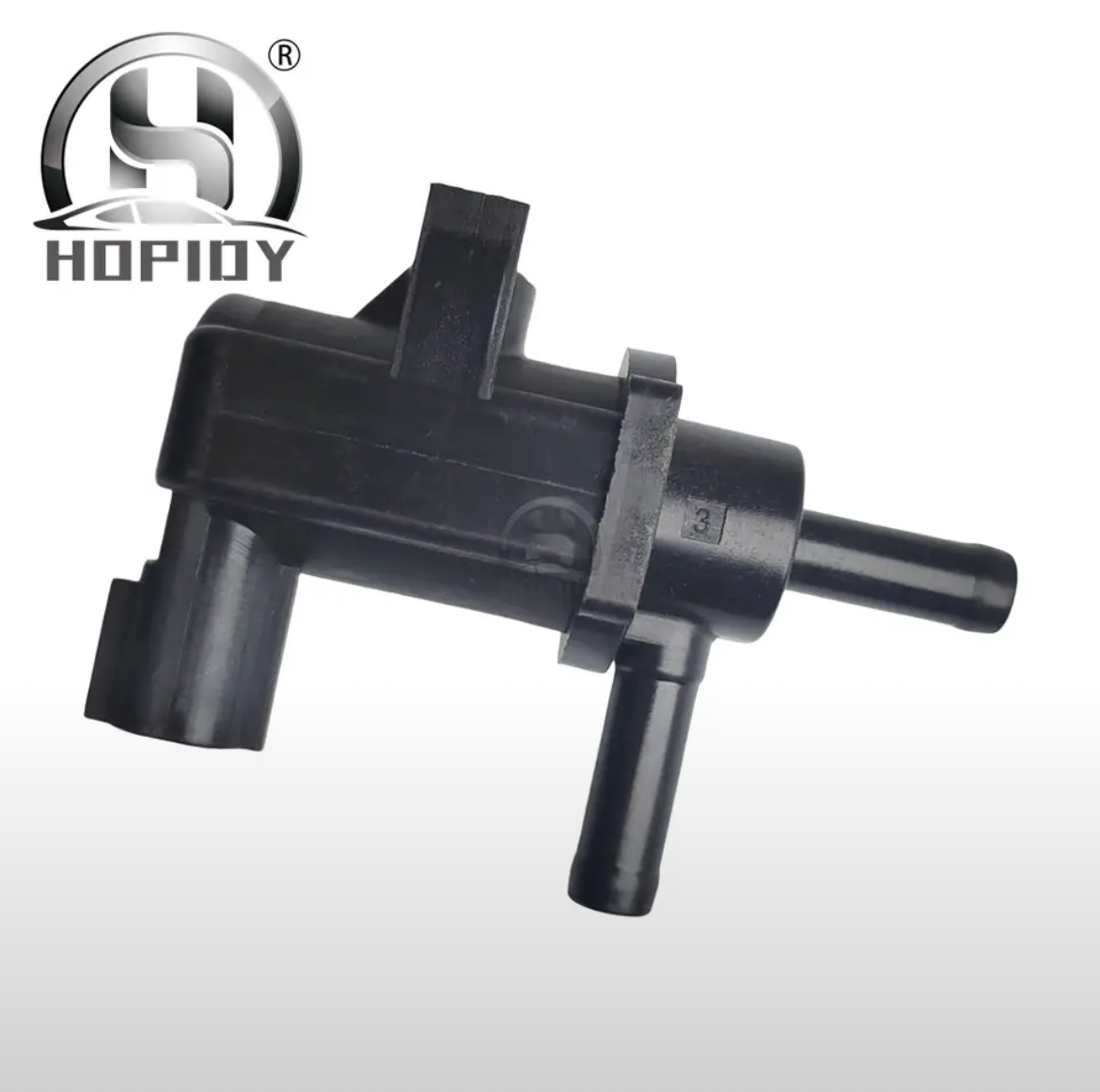

Тогда я интуитивно решил, что всё-таки проблема в клапане абсорбера.
Заказал его на AliExpress.
Цена — три копейки.
Прошло уже больше пяти месяцев, а чек… «ушёл в закат».

Дело было в дмрв?
Проблема оказалась в клапане абсорбера, я переделал статью. Прошло уже 5 месяцев, чек больше не беспокоил
Получается, он заклинил в открытом состоянии?
Совершенно верно
