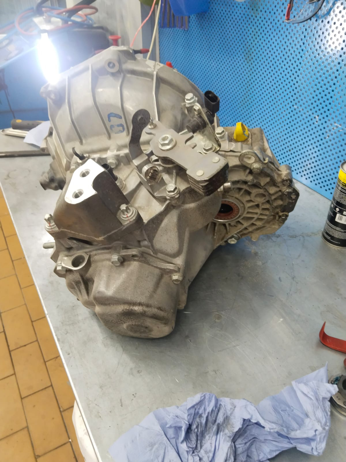

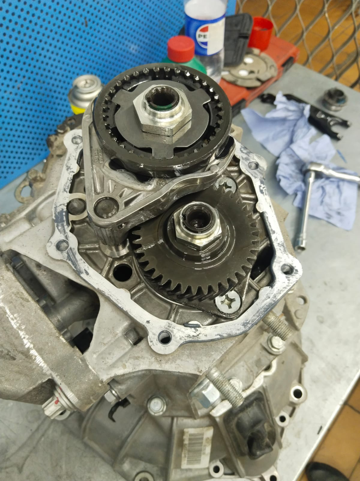

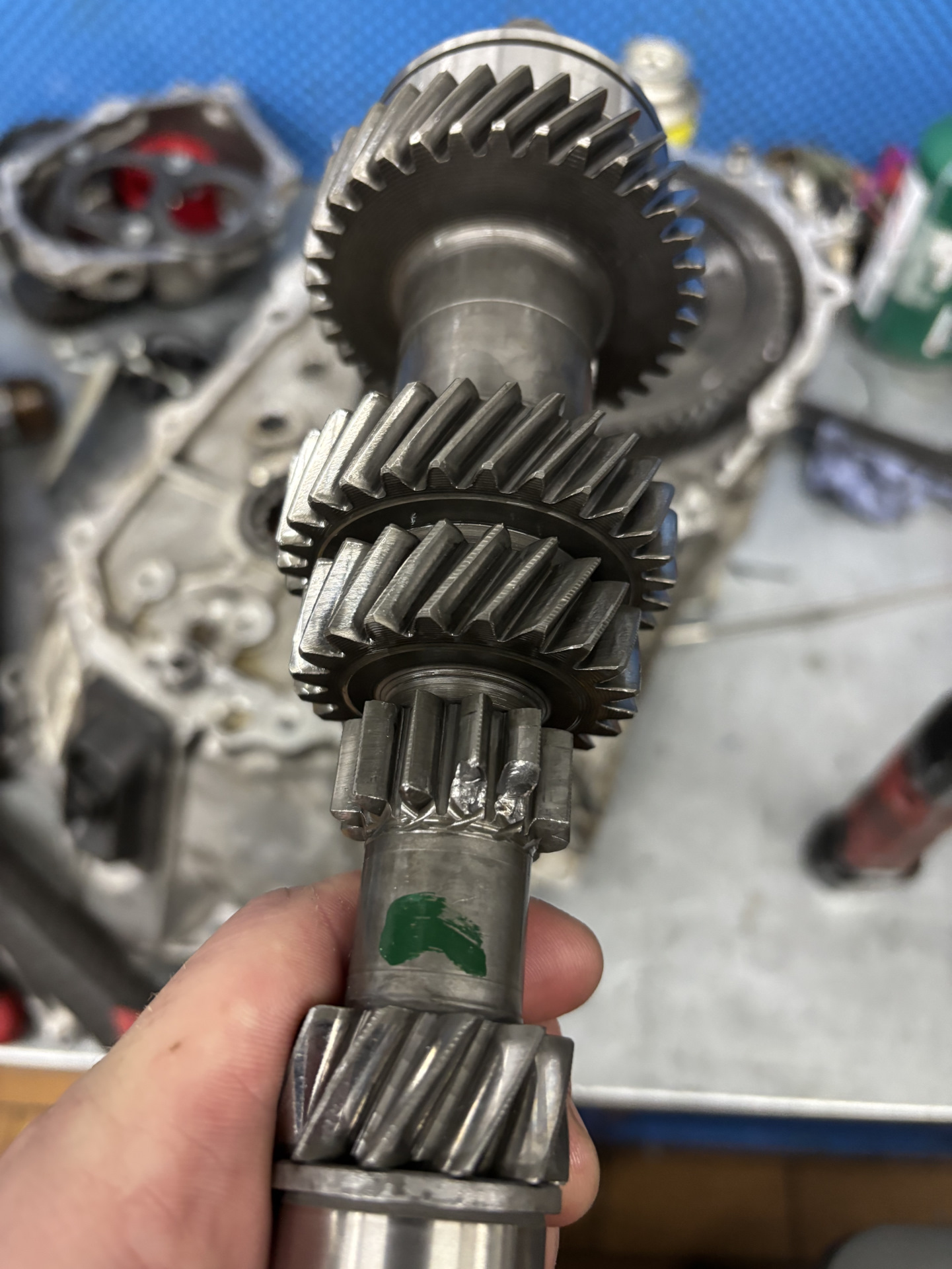

В общем решил разбирать сам, так как это не гарантийный случай ( как сказали гарантийщики с лады ) веной всему это было отколотый зуб на первичном валу

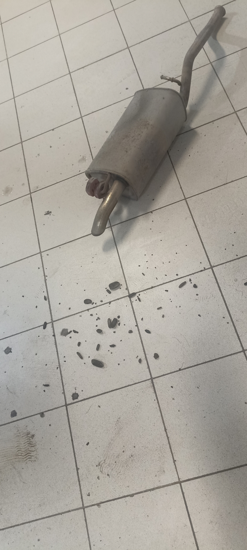

Коробка, два, ступичные подшипники и т.д дилеров не удивить… Но сегодня мне это удалось. Веста комфорт. Пробег 11555 высыпался катализатор в глушитель…

Скоро будут оправдываться "Машину завели, вот и случилась поломка"… Может стоит напрямую в АвтоВАЗ обратиться с фотоматериалами?
Тут скорее всего действительно не правильно включили, как вариант не полностью остановились и врубили заднюю, короче встречал лично человека ( знакомый ) который так сделал и у него так же откололо, так что тут действительно не гарантия а личный косяк !
На стоячей на холостых так обычно не получается — не те обороты и инерция. А вот на трассе бывает, когда на скорости после пятой с размаху всаживать пытаются. И то если включать аккуратно, то будет треск но ещё зубья не сорвет, главное через силу не пытаться.
Ну мне человек говорил что именно не остановился полностью и врубил заднюю, как было на самом деле одному богу известно, вопрос ? А зачем после 5 передачи врубать заднюю ? 😄
Незачем, исключительно по ошибке перепутали/задумались/ переутомилась за рулём. Человек едет по трассе, к скорости привык/ обороты высокие и переклинило, подумал что ещё только третья и привычным жестом рванул рычаг вниз. А была пятая… Признаться в таком стрёмно, стыдно. Но сбитые зубы задней — верный признак удара первичным валом по шестерне на высоких оборотах. У меня мама так коробку заломала в начале вождения. На задней затрещало, с отцом спросили — по трассе пыталась всадить заднюю? Как раз накануне ездила на дачу. В отказ. Разобрали, посмотрели, переспросили. "Ну да, может было…"
Я и думаю как так, у меня привычка не остановился а уже врубаю заднюю ( естественно на скорости очень маленькой, практически остановился ) и нечего не происходит, как у людей зубья ломает, теперь буду знать 😃
Только сдуру, по ошибке. Сам лично видел как на логане начинающий водитель затупил и пытался. Аж два раза. Благо не сильно усердствовал и на него сразу начали орать😂. А вот матушка у меня, видимо больше преуспела, меняли вал и шестерню.
На шниве надо сперва вниз рычаг притопить, там так не дернешь. На тросовой коробке нет предохранительных механизмов для исключения случайного включения задней, поэтому можно ошибиться.

На шестерне заднего хода есть повреждения зубьев?

Такое бывает, когда на трассе пытаются включить шестую — а теперь Rакета! И можно сколько угодно это отрицать, но это почти факт.
А что в этом плохого, трасса, 6 передача, что не так может быть?
Плохое в том что на весте пятиступка, а на привычном месте шестой передачи — задняя.

Ну хз, я шниве тестя как то раз очень упорно пытался шестую воткнуть, и ничего, работает по сейчас коробка
Ну не знаю какие там механизмы, но звук был не очень приятный когда я пытался вставить 6 ю передачу, и тесть был не очень доволен этим событием 😀
