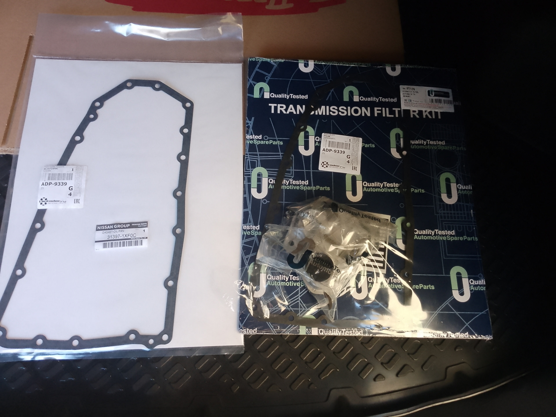

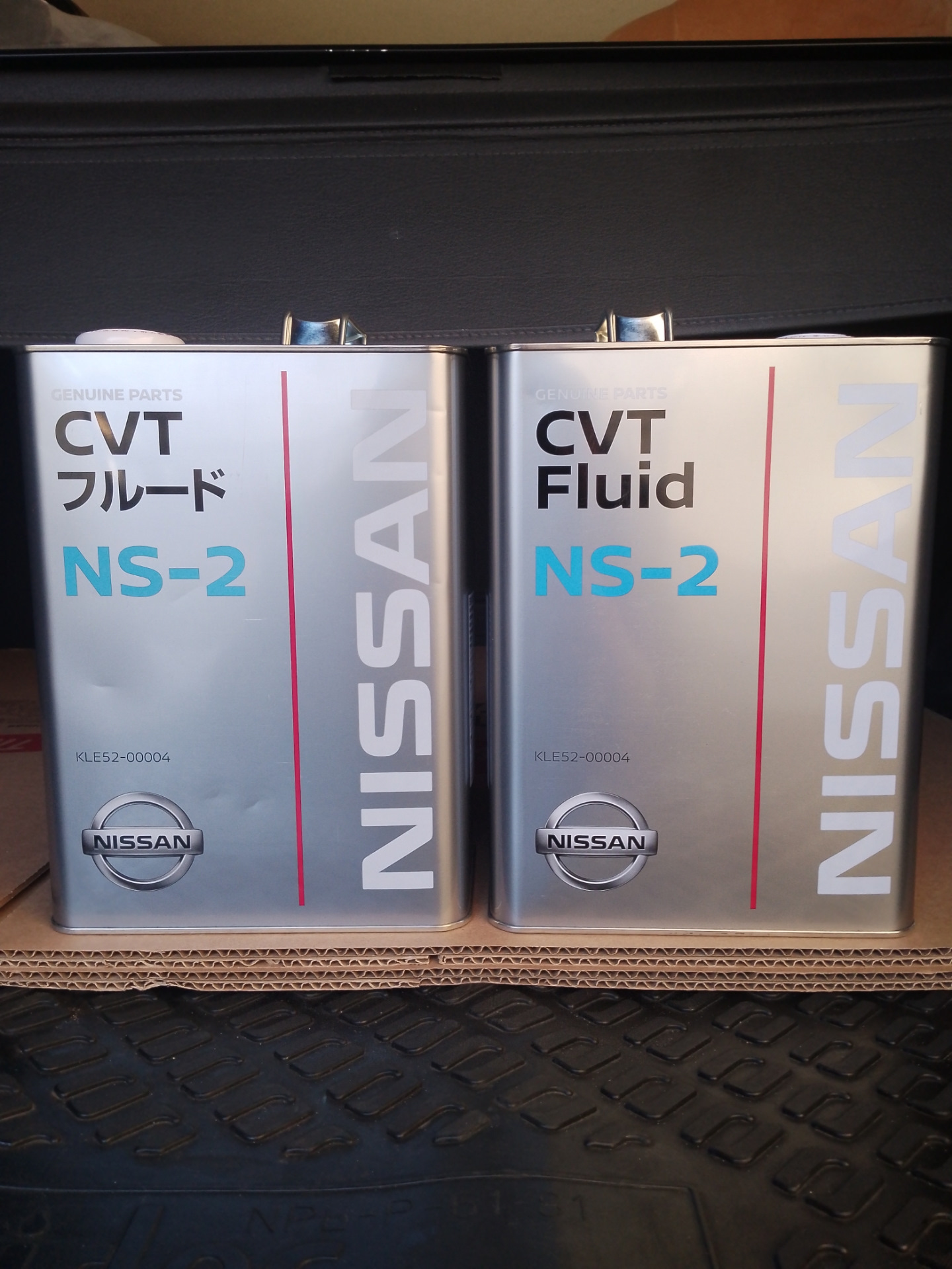

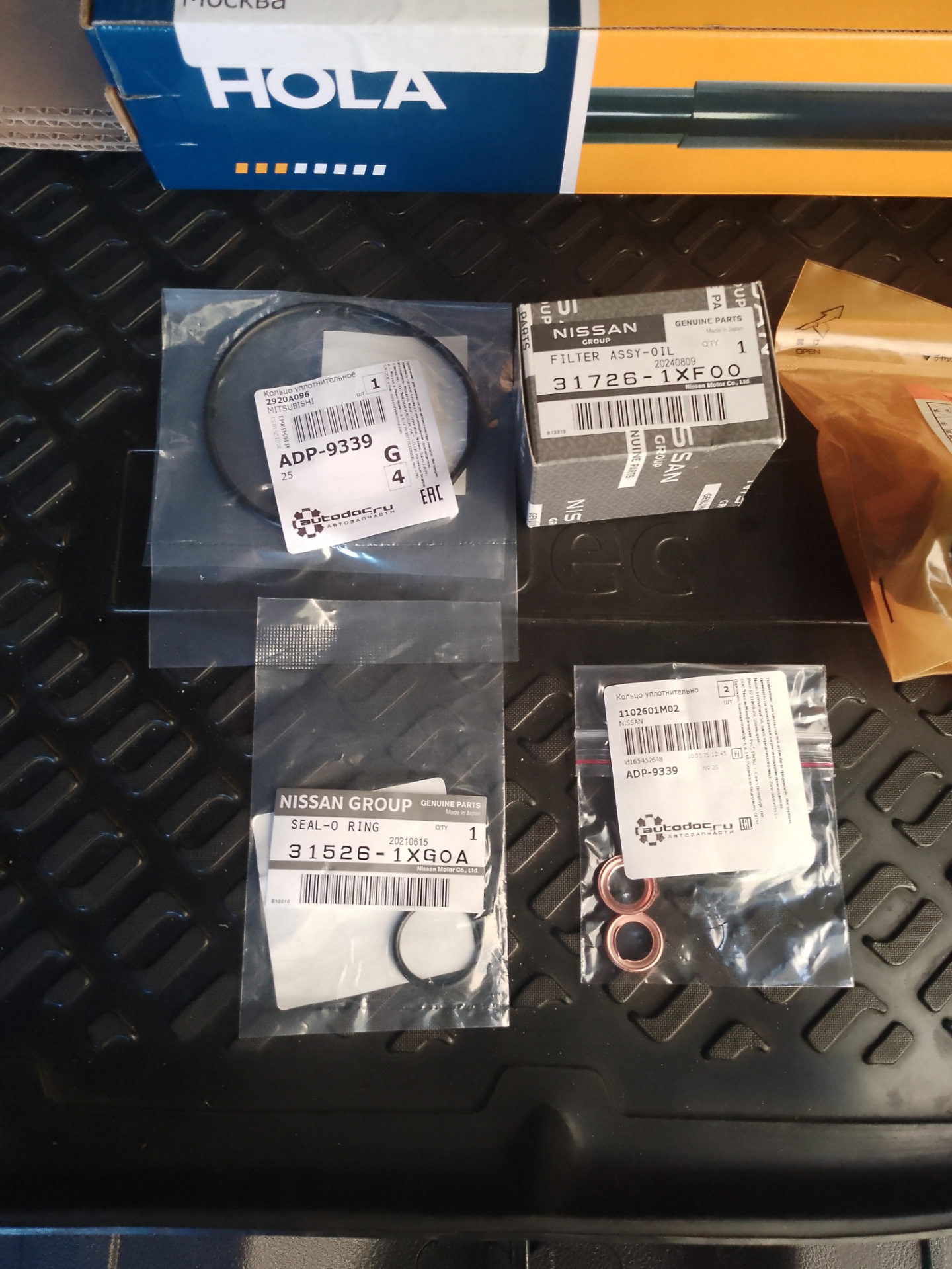

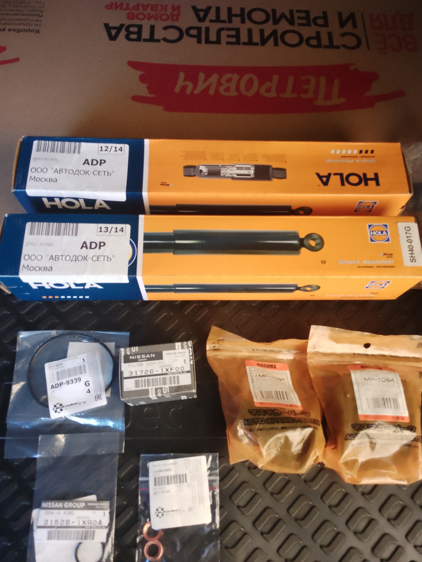

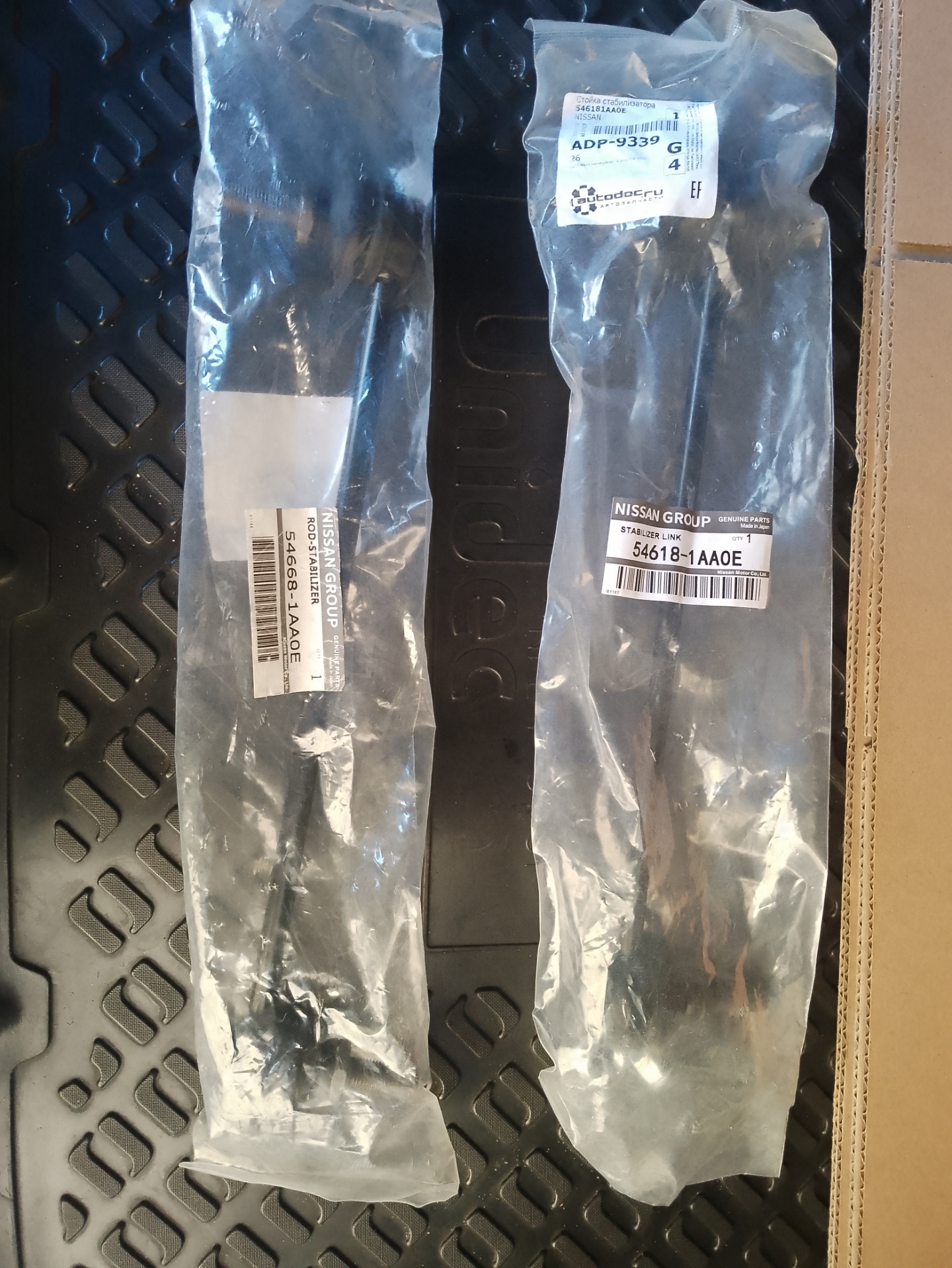

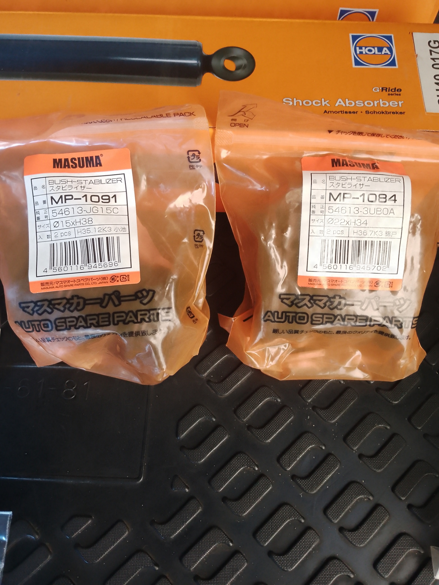

Вот и подошло очередное ТО. Диагностика выявила много неисправностей. 1. Это масло в вариаторе. Проехал уже 90 т. км после последней замены. 2. Аморты задние устали. Один потек-замена. 3. Стойки стабилизатора передние застучали-замена. Ещё родные стояли. 4. Втулки стабилизатора, передние, задние скрипят- замена. Тоже родные стояли. Ни разу не менял. Пока всё. Но это ещё не весь список. Чуть позже буду менять сайлентблоки подрамника и ремкомплект всех тормозных суппортов с заменой тормозных цилиндров. Как то так. Фото прилагаю.
Запчасти на фото: 546181AA0E, 546681AA0E
Запчасти на фото: SH40017G, 317261XF00

Ой-ой-ой. Интервал замены масла в вариаторе убийственный. Минимум в 2 раза сократить. Раз в 45ткм.
Кроме Ns2 есть достойные аналоги, если интересно.
Какие, посоветуйте подалуйста
ZIC CVT Multi например. Езжу на таком.
Если мне память не изменяет оно дороже чем NS-2.
Поддельного NS2? Возможно
Оригинального. Где гарантия что у вас не подделка.
Всегда NS2 раза в 1.5-2 стоил дороже ZIC CVT Multi. Если из проверенных источников за 4л
Сейчас иначе? 100% гарантия что не паль?
STALKER1010
Я умею просто по таре определить ZIC на оригинальность.
По NS2 вот смотри у меня www.drive2.ru/l/668087180488355737/
Я тоже умею по таре определять. Купил оригинал как у вас на фото справа.
Тогда отлично 👍
STALKER1010

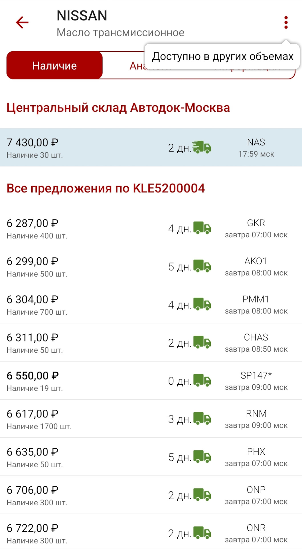

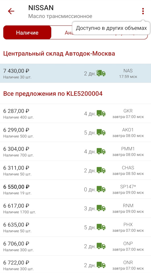

Смотри реальные цены NS2 за 4л
У меня есть автодок. 7430 это их ний оптовый склад. Там точно будет паль. Надо смотреть поставщиков Дилер или Дистрибьютер.
STAN-SPB
По этому масло купил в другом проверенном месте.
STAN-SPB
Щас посмотрел это масло 5300 стоит 4 литра. На рубль дешевле. Экономия есть. А оно какого цвета?
Я за 3500₽-4300₽ видел.
Жёлтого
А NS-2 зеленого. И как на другое переходить. Вариатор промывать или жёлтое на зелёное лить)
Почитать мой бж на драйве, замена на аппарате 12л
Уже менял на аппарате. Щас мастер сказал будем в 2 этапа менять. Чтоб всю грязь не подымать. Щас поменяли с фильтрами. Потом через 1000 км сольем и зальем ещё чистого. Как то так.

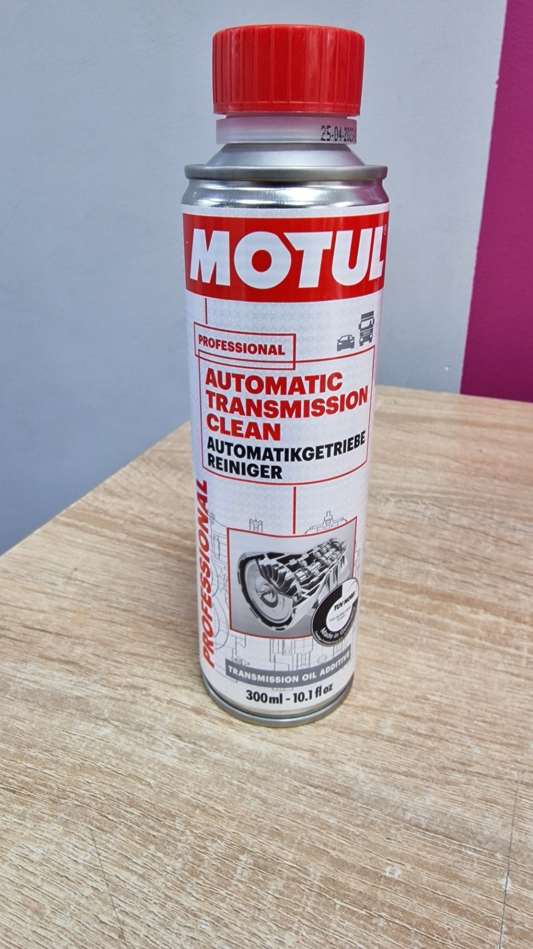

Вот это используйте этот состав на аппарате для "промыть вариатор" и спецпрограмму на аппарате Motul
STAN-SPB
Тоже самое. Полную делал летом. Этим маслом. Масло брал на Озоне. У официала. 20000 км, полет нормальный.
Да, многие на таком ездят.
NS-2 где берете, народ? С озона что то сомнительно. А подходит тоже время.
Посмотри как распознать паль. Озон, Автодок не важно. Везде левачат.
Причём на Озон много кто оригинал продаёт так как Озон/WB удобен в части доставки до клиента. Есть везде
Масло то какое купил и где? В железках на фото? Родное? А то пора менять тоже) но хз где брать, заливал индемитсу
Оригинал. У знакомого в городе. Запчастями торгует. Поставщик проверенный. По 6300 за канистру. На озоне лучше не брать. Поленка.
Озон это просто площадка.
Проверь тару по моей ссылке. На всякий. Всё левачат, даже проверенные

На автодоке можно заказать, только чтоб поставщик был Дистрибьютер или дилер. У них оригинал. Но подороже.
