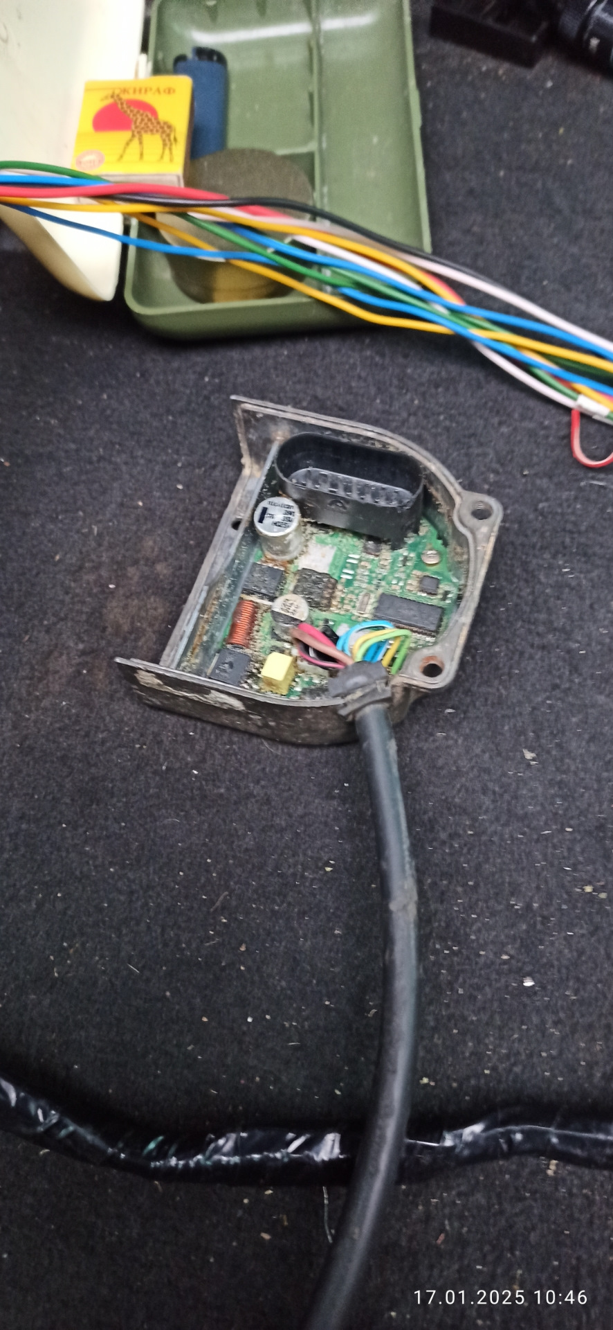

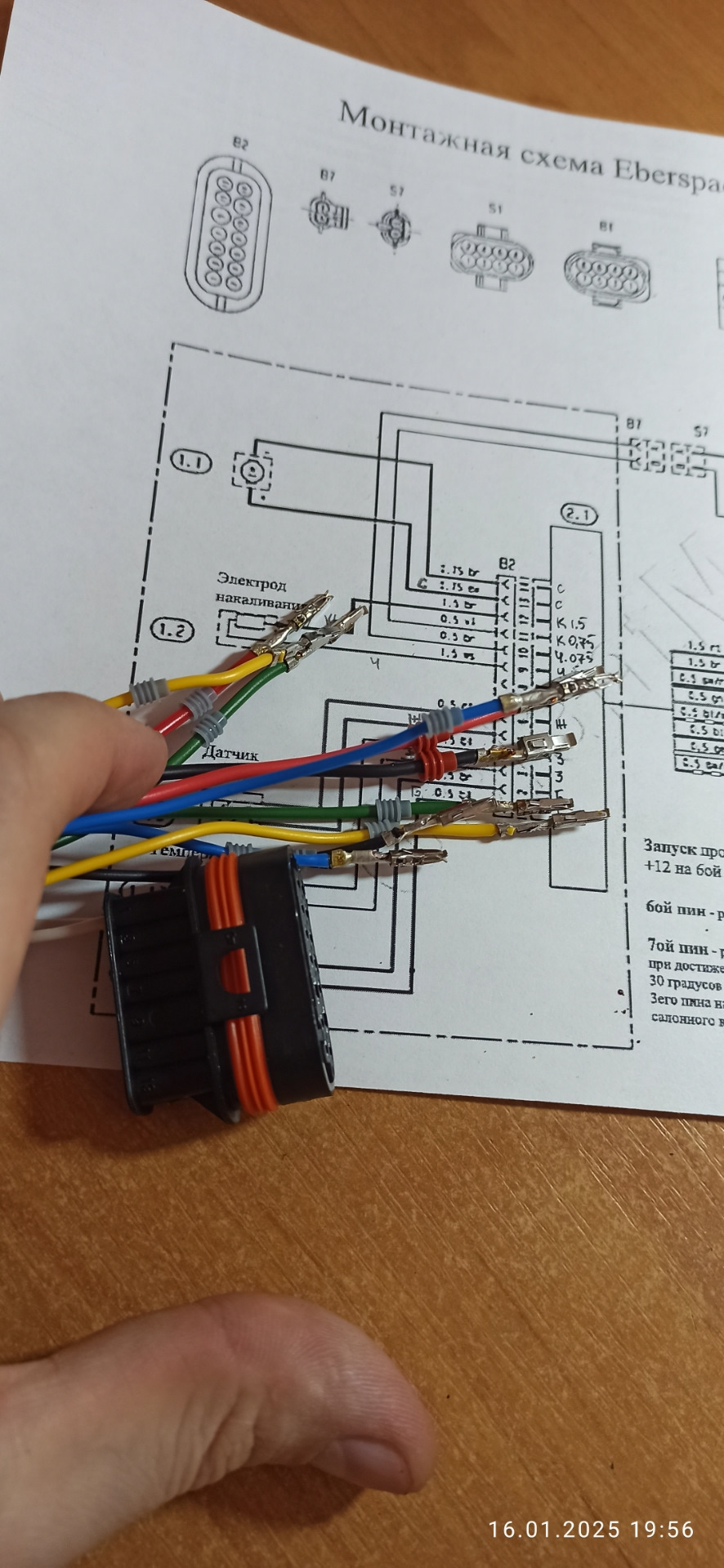

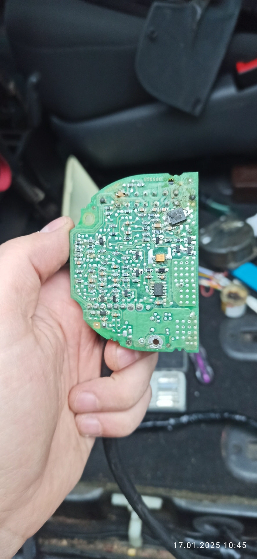

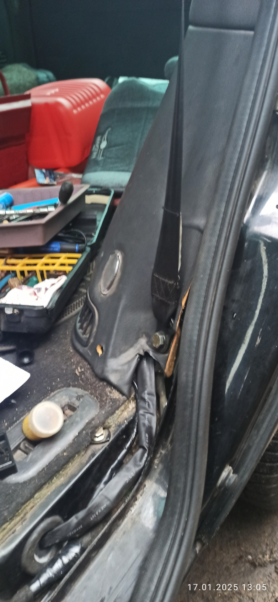

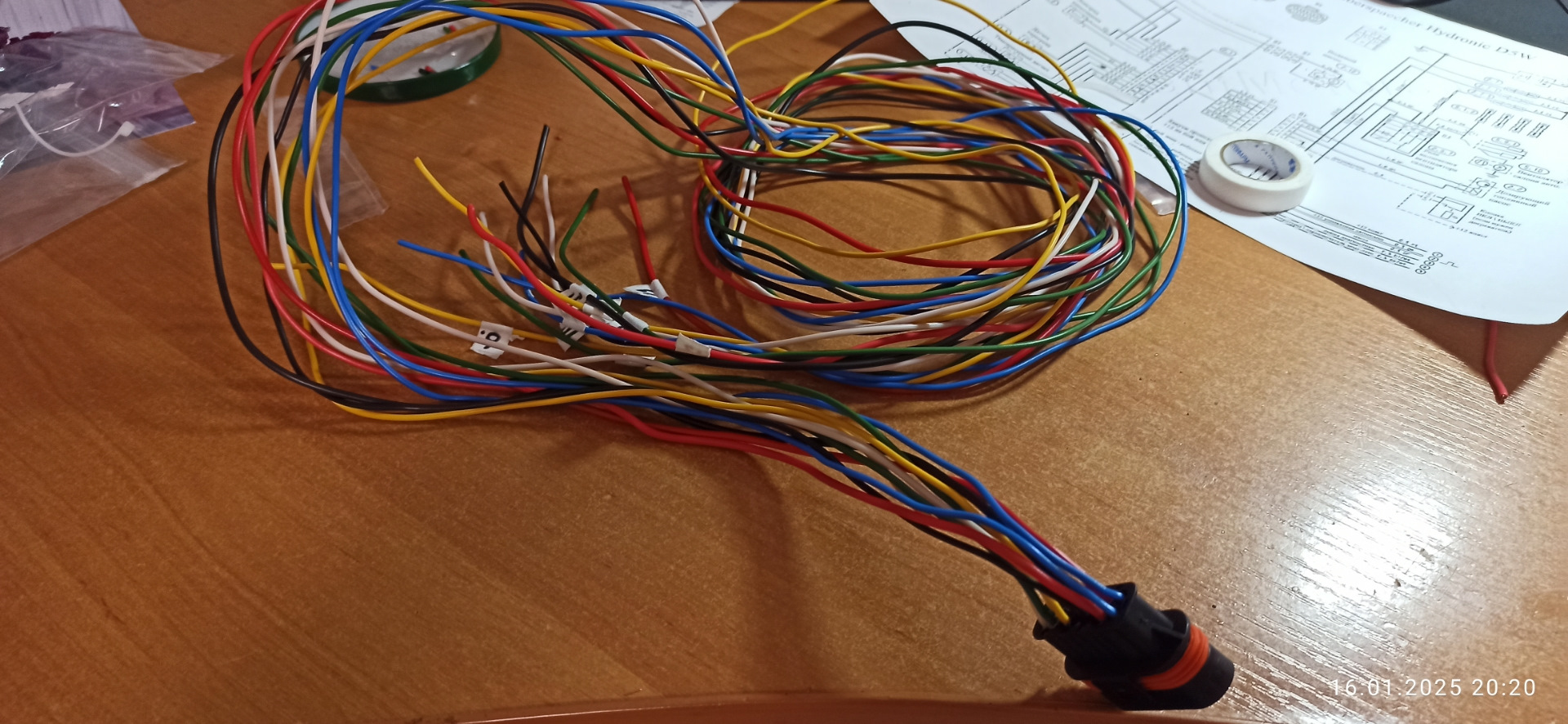

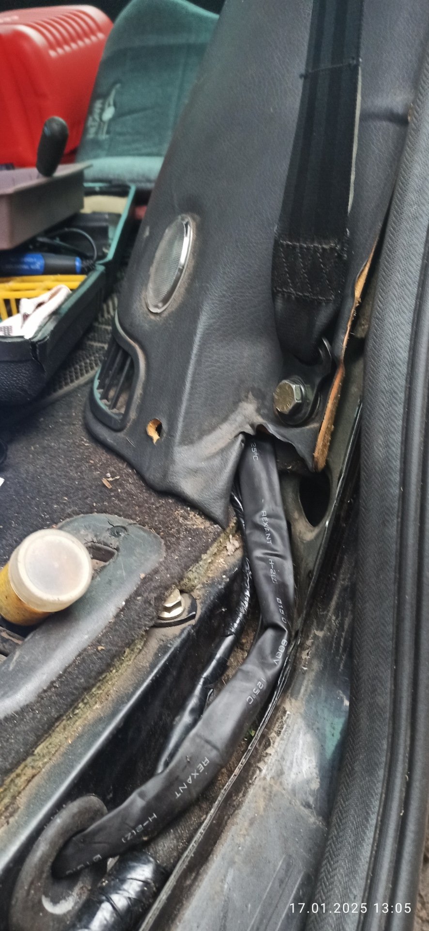

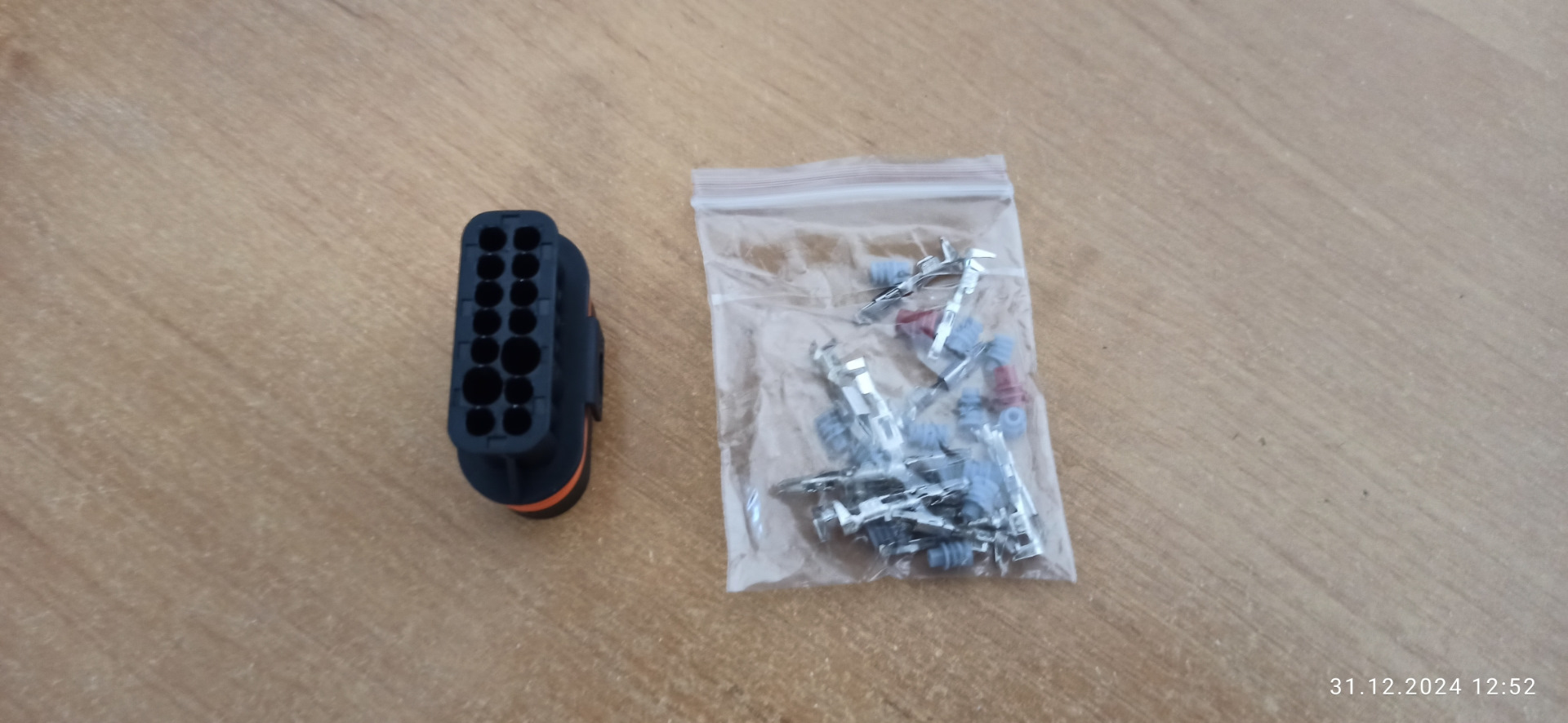

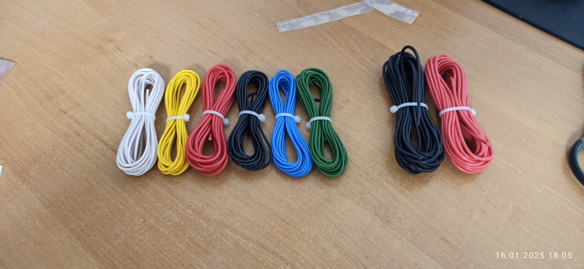

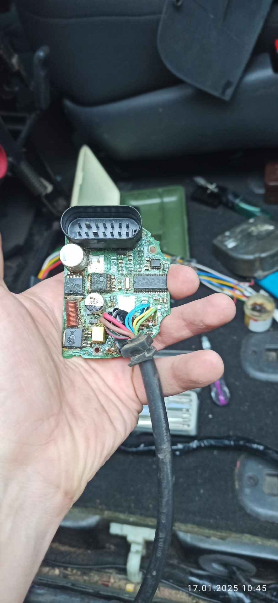

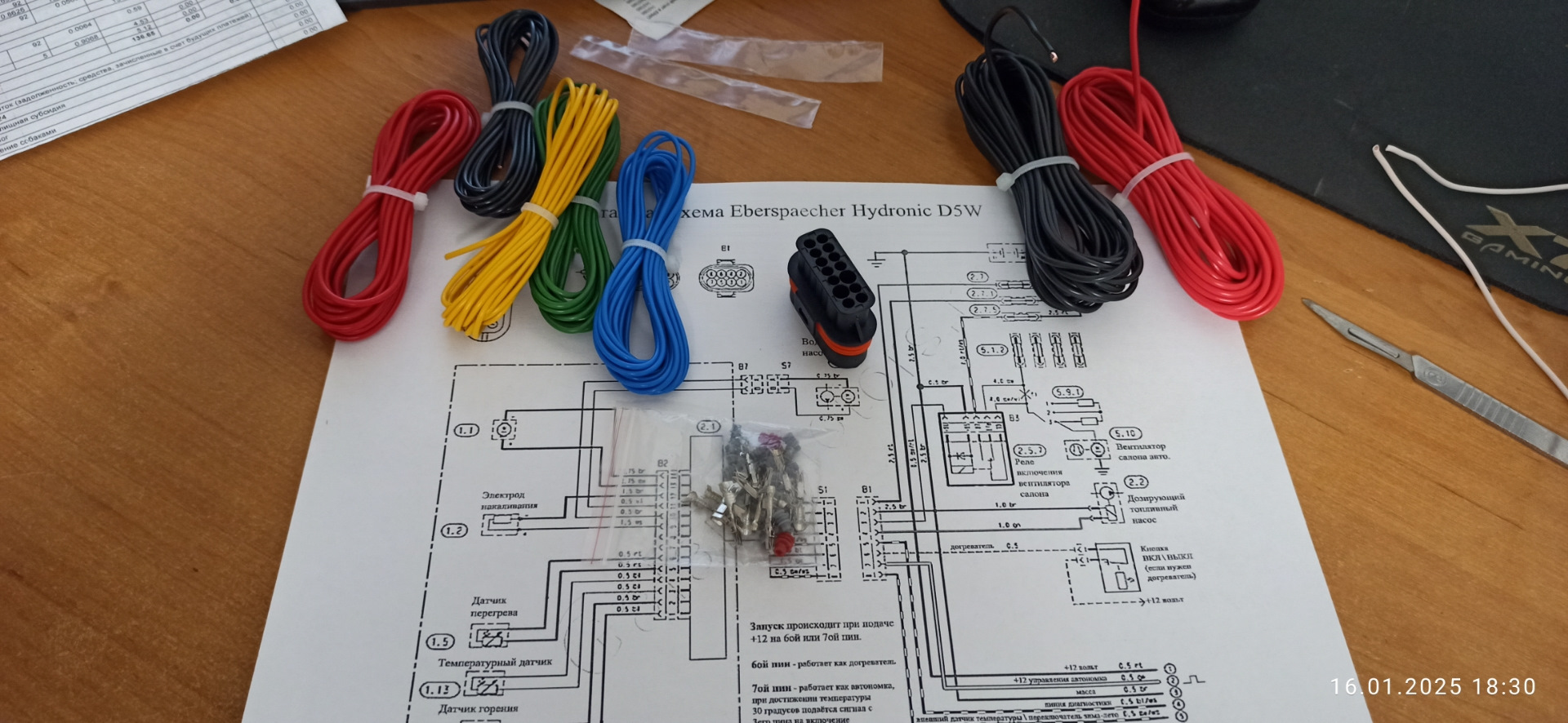

В свое время вынес плату управления из догревателя в салон. Догреватель — первый гидроник 5 кВт. Но, все делалось на коленке, из подручных проводов. Плюс ко всему рассыпалась от старости фишка 14-и контактная, та, что внутри эбера стоит. Недавно прикупил у трудолюбивых китайцев эту 14-и контактную фишку, новых автомобильных проводов, термоусадки и решил перетряхнуть всю проводку. Проводку заменил. Контакты заизолировал термоусадкой на клею. Весь жгут засунут в метровый отрез термоусадки, саму плату разместил в донорской штатной крышке от эбера в тепле и сухости под левой картой третьего ряда над аркой (там есть замечательная ниша).

Тоже ничем не покрывал плату? Я свою спрятал туда же, голая так и осталась
Не, Макс. Голая в крышке. Только сверху из ламинированного картона сделал заглушку. Третий год так
