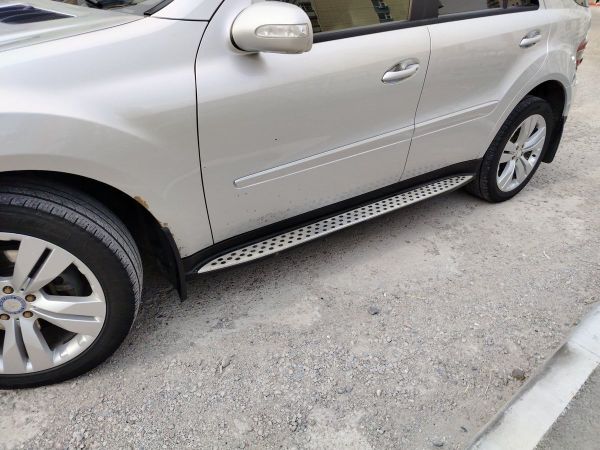

Недели через две после поездки выкатил Добрый нам ошибочки:
— ABS defective! Visit workshop!
— Run Flat indicator unavailable
— ESP defective! Visit workshop!
Саша Klaid164 оперативно подъехал, машину почитал, пришли к выводу, что с наибольшей долей вероятности отъехал задний правый (или левый, точно уже не помню) датчик ABS.
В итоге заказал:
— датчики ABS "Huco", арт. 131604 (оригинальный арт. A1645400917 или A1645401617) 2 * 5,743 руб. = 11,486 руб.;
также, согласно ранее данным Мишей рекомендациям:
— прокладка клапанной крышки оригинал (арт. A1130160221) — 3,581 руб.;
— прокладка клапанной крышки оригинал (арт. A1130160321) — 3,581 руб.;
(не помню, какая из них левая, какая правая)
— шланг вентиляции картера ДВС оригинал (арт. А1120180482) — 2,482 руб.;
— шланг вентиляции картера ДВС оригинал (арт. А1120180182) — 1,727 руб.;
— шланг вентиляции картера ДВС оригинал (арт. А1120180282) — 1,085 руб.;
— шланг коллектора впускного оригинал (арт. А1120180382) — 1,838 руб. (его инициативно заказал, а зря. Миша сказал, не надо его менять);
— фитинг трубки вентиляции картера ДВС оригинал (арт. А1120180209) — 1,131 руб. (это такой тройник вроде бы, если правильно помню);
— фитинг трубки тормозной (так он называется по каталогу Автодока, по факту это переходник) оригинал (арт. А1179901578) 3 * 345 руб. = 1,035 руб.
Ну, и думаю, раз еду к Мише, масло тоже поменяю, хоть на предыдущем порядка 5 тыс. км только проехали;
— масло ДВС "Motul 8100 X-Max 0W40" (арт. 5-литровой канистры 104533) 2 * 7,327 руб. = 14,654 руб.);
— фильтр салонный "Mann" (арт. CUK26462) — 4,209 руб.;
— фильтр воздушный "Mann" (арт. С369832) — 2,099 руб.;
— фильтр масляный оригинал (арт. А0001802609) — 2,231 руб.;
— колечко оригинал (арт. N007603014102) — 284 руб.
22.11.2024 на пробеге 175397 км Миша все это дело мне засуетил. За работу уже не вспомню, сколько взял, но по-людски.
