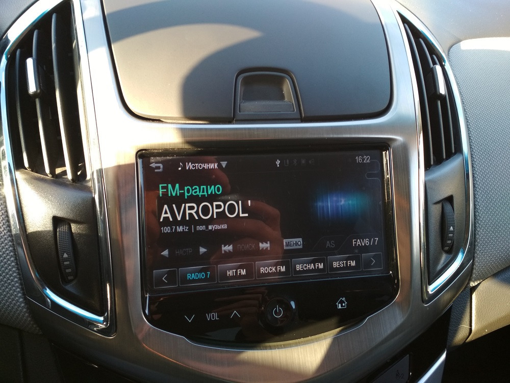

тема наверное заезжена, но никто нормально не объясняет как подключили камеру к штатному MY LINK. имеем автомобиль 2013 года, на котором стоит штатная мультимедиа, но нет камеры и тут несколько вопросов :
1. как активировать камеру, чтобы она появилась на мультимедиа
2. как подключить по заводскому эту камеру
3. где скачать файлы обновлений на мультимедиа
машина в максимальной для 2013 года комплектации, буду очень благодарен за инфу…на просторах драйва просто выкладывают фото готового результата, а где что взяли и как активировали- нет ничего

Подключается через AUX вход без прошивки магнитолы.Нужны-только любое 12- вольтовое реле и пустой штекер, постоянно вставленный в АUX разъем.
Камера, только аналоговая подойдет формата CVBS.Перед установкой, можно проверить подходит или нет, подав на него питание 12 Вольт и подключив к аналоговому видео входу (тюльпан) на телевизоре.Если все показывает, то и MyLink будет с ним работать.AHD камера на телевизое будет показывать бегущие строки без изображения, она не подойдет.
Схему подключения могу выложить не раньше субботы, если потерпите.

При включении заднего хода у меня включается режим камеры заднего вида (требует обслуживания камеры, т.к. ее там нет). Думаю при установке по штатному, в штатные места разъема все будет работать.
Проще через аукс и реле сделать если на штатную магнитолу. Прошивки с интернета могут превратить ее в кирпич процентов 80 наверно. У меня вроде бж Круза было я как то делал, а вообще на драйве полно такой инфы
Так а программно как сделать, чтобы она в меню появилась?
Найти человека с mdi и он все активирует с Уфы нет контактов не подскажу только Питер, Москва, Ростов. Но вообще на штатную магнитолу оно того не стоит как по мне, лучше уже поставить teyes и поставить камеру с шикарным качеством и офигенным обзором 170 градусов. Да и функционал у нее огромный по сравнению со штатной
И в чём разница через аукс или не через аукс
Ну говоря простым языком, через аукс — колхоз, но зато дешево и работает!
Masterford
Через аукс — с реле — аукс перестает работать вообще, но при включении задней на экран выводится хорошая картинка сзади, звук в майлинке отключается и при выключении задней майлинк работает как и прежде. Мне аукс нужен — есть СД плейер. Поэтому схема без реле. При включении задней включется задняя камера, а при выключении задней, требуется снова нажать кнопку, что вы там слушаете. Иногда тормозит, если включить заднюю раньше чем виндовс загрузится. Меня такое подключение устраивает, потому что считаю, что лезть в мозги машине, которую придумали в самой автомобильной стране — эту машину убивать медленно.
