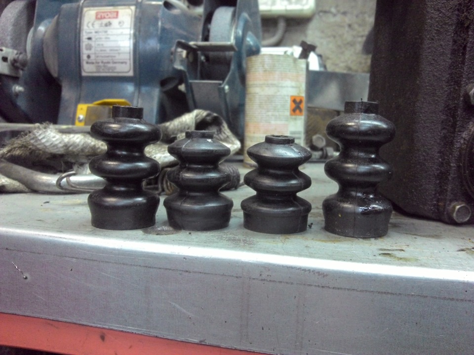

После снятия пыльников открылись особенности новодела: криво выбранный цилиндр сцепления и отсутствие "замков" штоков. В результате после предварительной сборки пришлось спиливать со штока сцепления ограничители хода, ибо они упирались с стенки цилиндра, не совпадали с осью качания рычага и клинились.
Сами пыльники решил ставить старые — они мягче, длиннее и лучше садятся на штоки.

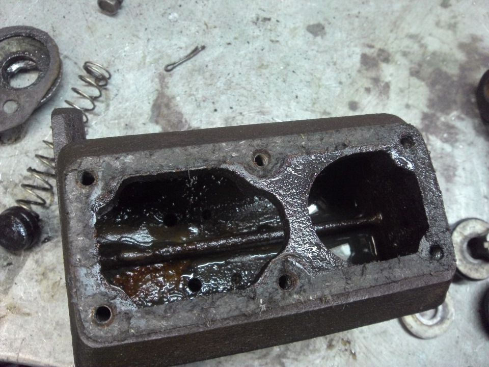

Ну и в конце конечно вскрыли старый блок, чтоб поглядеть чего же там такое приключилось, да и вообще как оно устроено не по картинке. Вот так.
Как конструкция работала мне в целом понятно. Не понято почему работало. Везёт мне что-то последнее время на "сильные смолистые и коррозионные отложения" в разных точных механизмах. Но вот от тормозов я такого честно не ожидал.

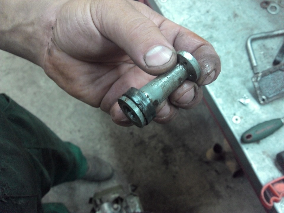

Осмотр элементов подтвердил первоначальные догадки — повреждение манжеты. Хотя она видимо ещё оригинальная. Как-то вспомнилось сразу из Красной жары: -Вы русский? -Советский. ))
Ну и конечно выяснилась причина тормозов с четвёртого раза. Вот-с, полюбуйтесь.
По правде сказать удивило то, что механизм проработал с момента рождения в 85-м году. В таком состоянии… К тому же в целом все элементы очень похожи на 24-е волговские детальки, так что в пути перебирается. Причём можно даже не снимать с машины, но процесс будет с осложнениями. Хотя. по времени получиться скорее всего одинаково.
