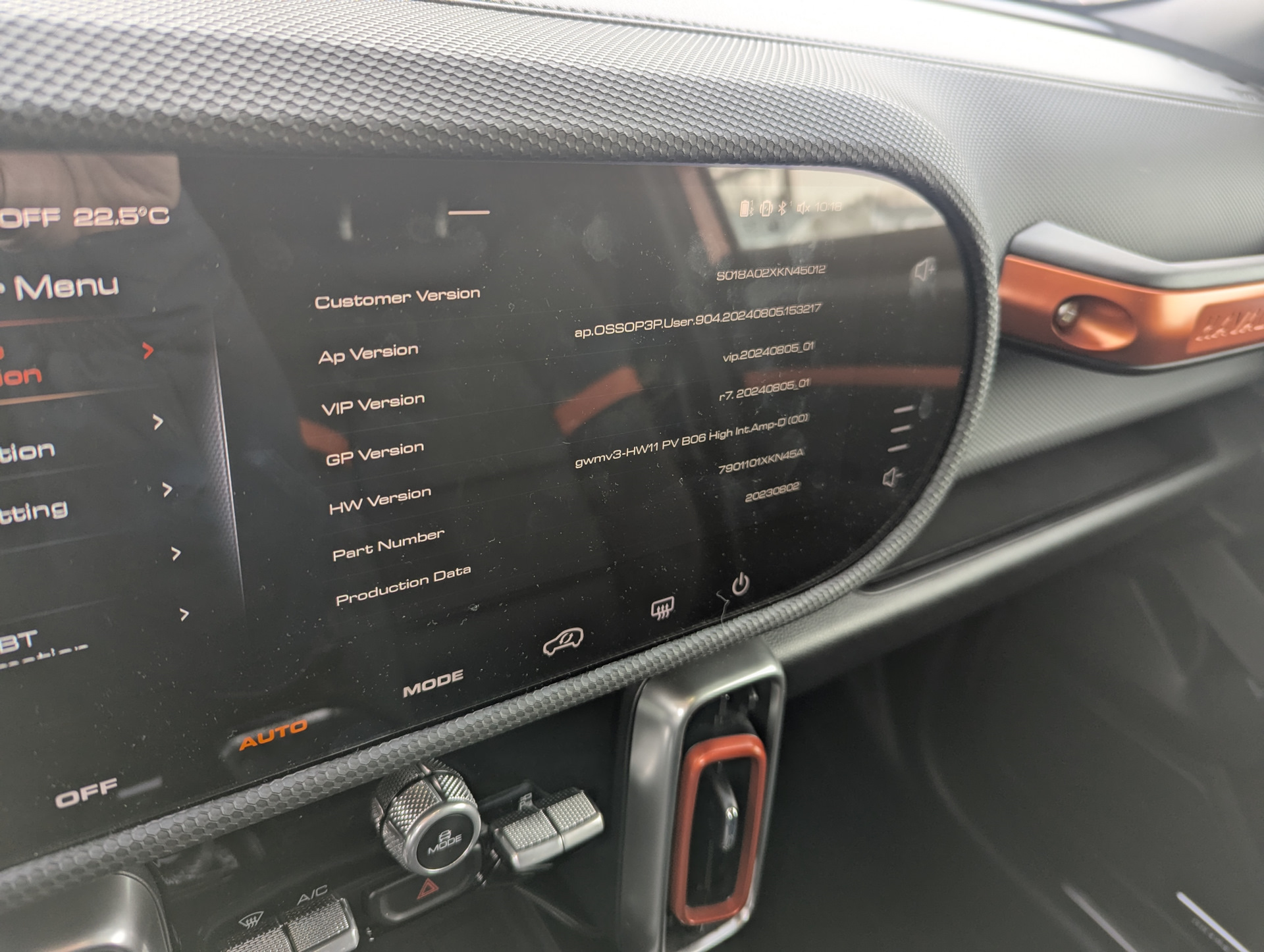

Прошивка Haval Dargo: что это такое
В данном случае речь идет о прошивке головного устройства (далее ГУ) версии 5012 (версия определяется обычно по последним 4 цифрам), но любое обновление (любая другая версия) устанавливается абсолютно аналогично, поэтому инструкция ниже подойдет для всех версий, по крайней мере актуальных на момент написания поста.
Данная версия прошивки, ссылку на которую я даю всем желающим (по запросу, т.к. в открытый доступ выкладывать не хотелось бы) является официальной. То есть это чистая версия, которая устанавливается на заводе. В ней нет ни колодцев, ни улучшения звука, ни возможности устанавливать дополнительные приложения, ни Wi-Fi, ни прочих доработок. Следовательно, если у вас ранее стояла кастомная прошивка со всем вышеперечисленным и вы хотите все это оставить, то ждите обновления от разработчика вашей прошивки. Прошивка, распространяемая мной — официальная, заводская.
Конкретно версия 5012 несет в себе много мелких изменений, в основном по дизайну, но самые главные и важные изменения — улучшение качества звука при телефонном разговоре и возможность активировать голосового помощника.

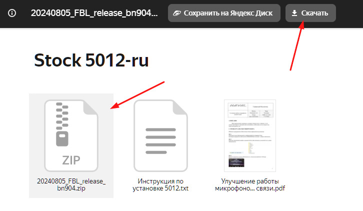

Как установить прошивку на Haval Dargo
После того, как вы получили от меня ссылку на прошивку, вы переходите по ней и попадаете на Я.Диск. Вам необходимо скачать архив с прошивкой. Для этого нажимаете левой кнопкой мыши на архив и вверху появится кнопка Скачать. Нажав на нее, начнется скачивание прошивки.
Пока архив скачивается (его размер 3,4 Гб) подготовьте флешку. Убедитесь, что флешка в хорошем состоянии. Есть специальные программы для проверки flash-накоптиелей, можно ориентироваться на личные ощущения (если вы точно уверены, что флешка не самая дешевая, что ранее с ней никогда не было проблем и т.д.). Важно, чтобы она не была «битой», потому что было уже два случая (во всяком случае, о которых мне писали), когда брали старые флешки, кидали прошивку на них и в итоге установка не начиналась, но и выйти из установки было невозможно. В этих случаях помогла лишь новая, купленная в магазине флешка, на которую записали прошивку заново и вставили в автомобиль опять. Ни перезагрузка ГУ через нажатие кнопок Home+Mute, ни даже сбрасывание клеммы не помогали. В общем, лучше заранее убедитесь, что флешка в порядке.
Требования к флешке простые: не более 32 Гб, отформатированная в FAT32 или в NTFS (я лично форматировал в NTFS) в операционной системе Windows (говорят, с другими ОС есть проблемы, но не знаю, не проверял. Дополнение: Vladimir31537 форматировал в NTFS на Mac, все прошло успешно).

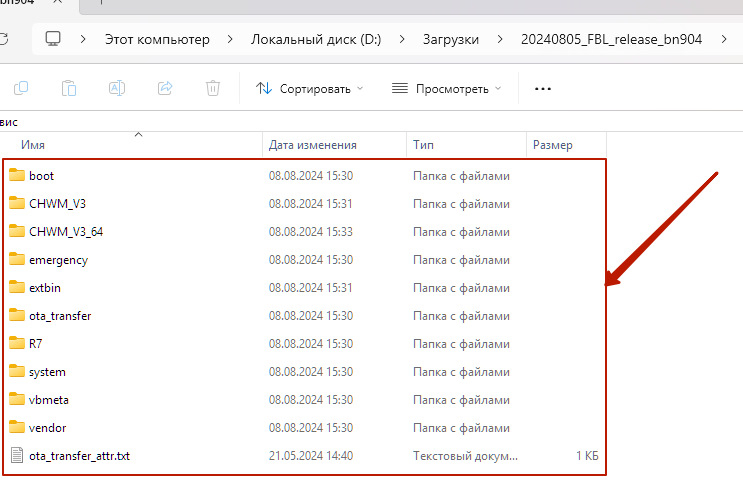

Пока вы проверяли и форматировали флешку, архив с прошивкой скачался. Разархивируйте его на компьютере, зайдите в папку, выберите все файлы и бросьте их в корень флешки. Не папку, внутри которой будут папки и файлы прошивки, а сразу все папки и один .txt файл! Вот это выделяете и копируете на флешку:

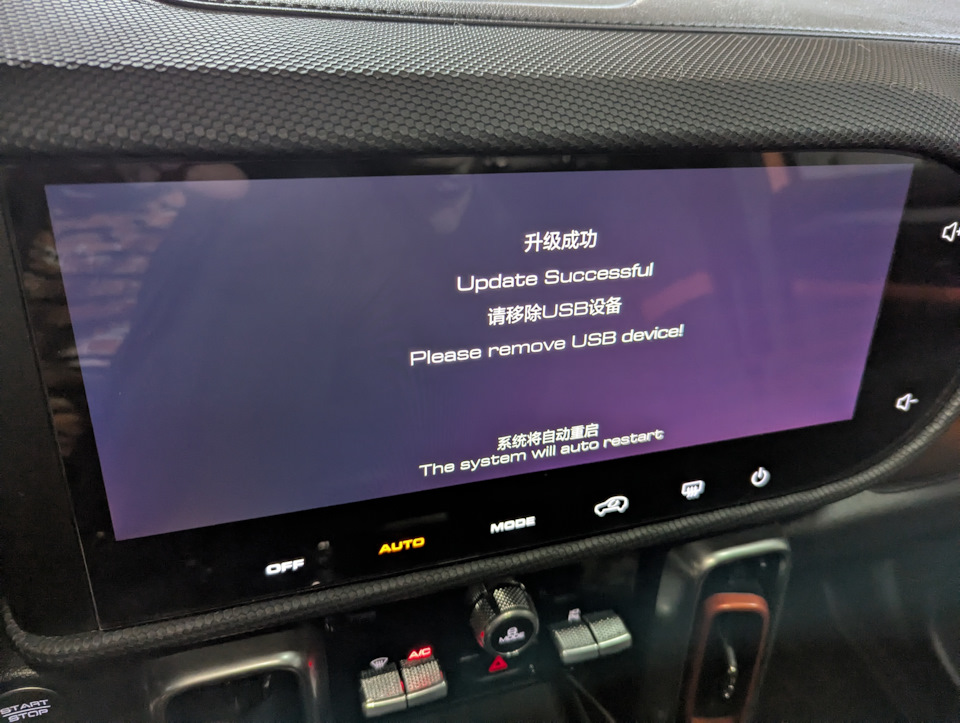

Как только все файлы будут перекинуты на флешку, идите к своему Haval Dargo, заводите, убедитесь, что вам никуда не надо ехать в течение ~30 минут, оставляйте автомобиль в режиме Паркинг (P), вставляйте флешку в левое USB-гнездо (то что справа от правой ноги водителя). Панель приборов и отображение PRND погаснут, а ГУ перезагрузится и начнется установка. Ваша задача теперь — просто ждать. Если все хорошо, то прошивка установится за 20-25 минут. По окончании прошивки вы увидите вот такое сообщение на экране:
Можно вынимать флешку, ГУ сам перезагрузится, включится панель приборов и PRND. Рекомендуется сразу после прошивки еще раз сделать сброс к заводским настройкам, несмотря на то, что он должен произойти и сам.
Поздравляю, прошивка версии 5012 установлена на ваш Haval Dargo.

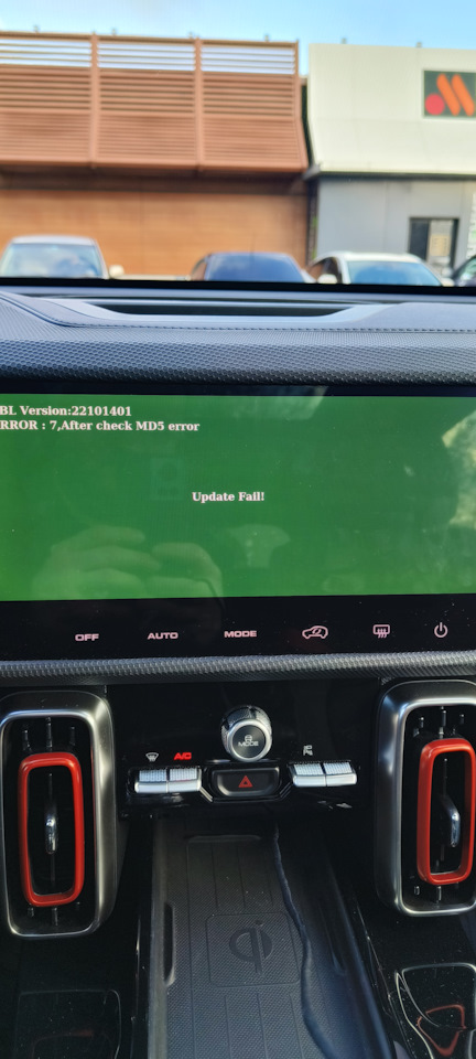

Если же прошивка «зависла» (на экране написано Update in Process, статус-бар стоит на месте, под ним цифры 0/0 — и все это уже около 10 минут), то вариант, который точно всегда помогает — замена флешки. Я понимаю, что она может быть прекрасной и тысячу лет исправно работающей или даже абсолютно новой, но вот так бывает, что ГУ не хочет работать с конкретной флешкой. Иногда помогает еще раз ее же форматнуть (можно попробовать в FAT32 или NTFS, в зависимости от того, как у вас было ранее) и записать прошивку заново, а иногда только замена самого накопителя.

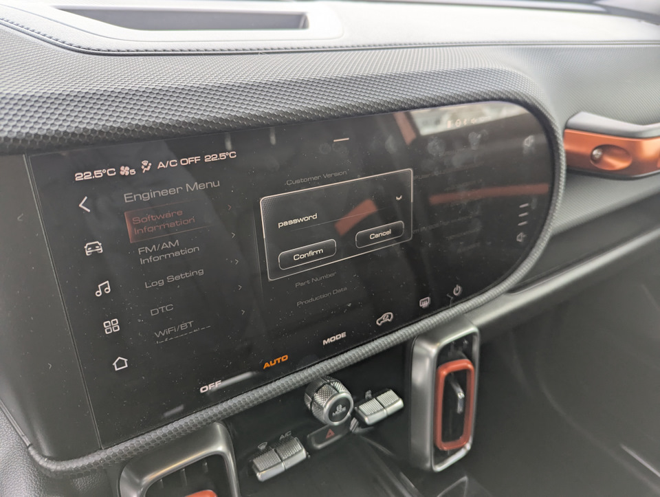

Как войти в инженерное меню
Вообще, инженерное меню вам не нужно. Там нет никаких настроек, которые могли бы как-то существенно улучшить ваше взаимодействие с автомобилем. Зато сломать что-либо — очень легко. Но доступ в инженерное меню — это единственный способ активировать голосового помощника (который все равно не будет работать у вас, если вы не установили двойной микрофон, но это уже ваше дело). В любом случае, я расскажу, а вы принимайте решение самостоятельно.

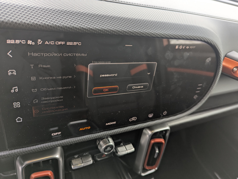

Итак, чтобы попасть в инженерное меню, вам необходимо зайти в ГУ в пункт Настройки системы — Системная информация (в самом низу). Там вы увидите две строки, одна из которых — Версия ПО. Вам необходимо много раз пальцем нажимать на версию ПО, пока вы не увидите запрос пароля:
В строке password необходимо ввести пароль: *#4435ab
Таким образом вам откроется доступ к первому уровню инженерного меню. Оно сразу откроется, так что оставайтесь в нем.

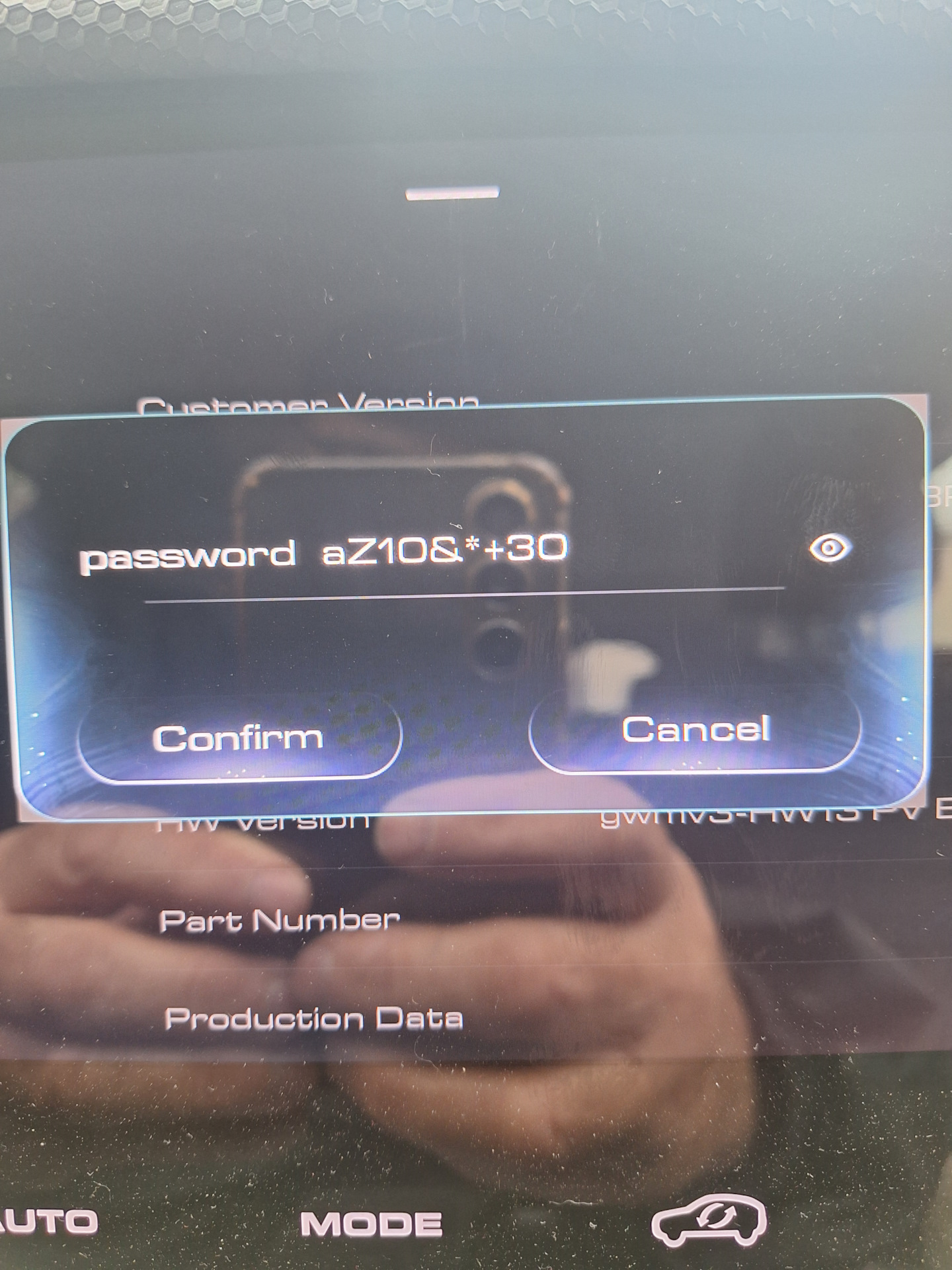

Теперь нужно получить доступ ко второму уровню инженерного меню Haval Dargo. Для этого в самом первом уровне меню Software Information найдите строку HW Version.
Как и ранее, тыкайте пальцем в номер версии железа, пока снова не всплывет окошко с требованием ввести пароль.
Пароль для второго уровня инженерного меню Haval Dargo: aZ10&*+30
Поздравляю! Вы получили полный доступ к инженерному меню Haval Dargo. Однако, еще раз настоятельно повторю: не меняйте никаких цифр и значений, если не знаете, как это повлияет на ваш автомобиль (а вы наверняка не знаете).
На будущее: для быстрого доступа в инженерное меню можно использовать такую комбинацию кнопками регулировки громкости на руле — 5 раз +, 3 раза -, 2 раза +, 1 раз -.

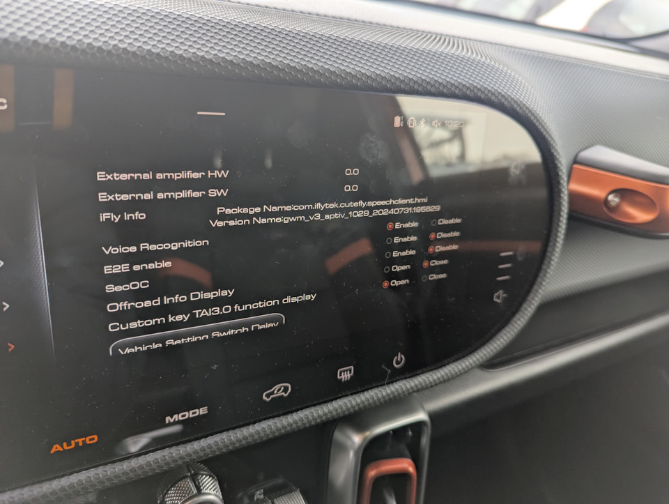

Ну и, наконец, последний пункт: активация голосового помощника. Все в том же инженерном меню выберите самый последний пункт Others. В строке Voice Recognition переключите radio button с Disable на Enable:
После активации необходимо перезагрузить ГУ: либо сочетанием Home+Mute, либо заглушить авто и завести вновь (но дождавшись выключения ГУ, разумеется).
В очередной раз поздравляю, вы активировали голосового помощника! Правда, работать он у вас все равно не будет, точнее не будет вас слышать. Для того, чтобы он начал вас слышать, в автомобиле должен быть установлен двойной микрофон. Покупается он отдельно, устанавливается вами самостоятельно. Но сам я этого не делал и не планирую, так что по поводу микрофонов поищите информацию у других владельцев Haval Dargo, многие ребята писали посты на эту тему с подробными инструкциями.

Скажите пожалуйста, как сохранить изменения в инженерном меню после активации микрофона?
Они автоматически должны сохраняться. Если сбрасываются — надо перезапустить ГУ и снова выставить настройки так, как вам нужно
Спасибо, со второго раза получилось. Забавную игрушку получил 👍

Offroad Info Display — это, возможно, включение отображения камер в экспертном режиме внедорожья у дарго Х. Там 3 части экрана, показывает перед, левое и правое колесо. У меня на Дарго Х этот параметр включен по-умолчанию. Включается только в режиме песок (вроде, забыл уже), после выставления скорости движения по бездорожью.
Добрый день. При установке вылезла ошибка. Не подскажите что дальше делать ?
Добрый день!
Что-то не так с файлами, нарушена целостность. Скачайте заново архив на жестокий диск, на нем же разархивируйте и потом уже на флешку. На всякий случай воспользуйтесь безопасным извлечением устройства
Спасибо. Буду пробовать
