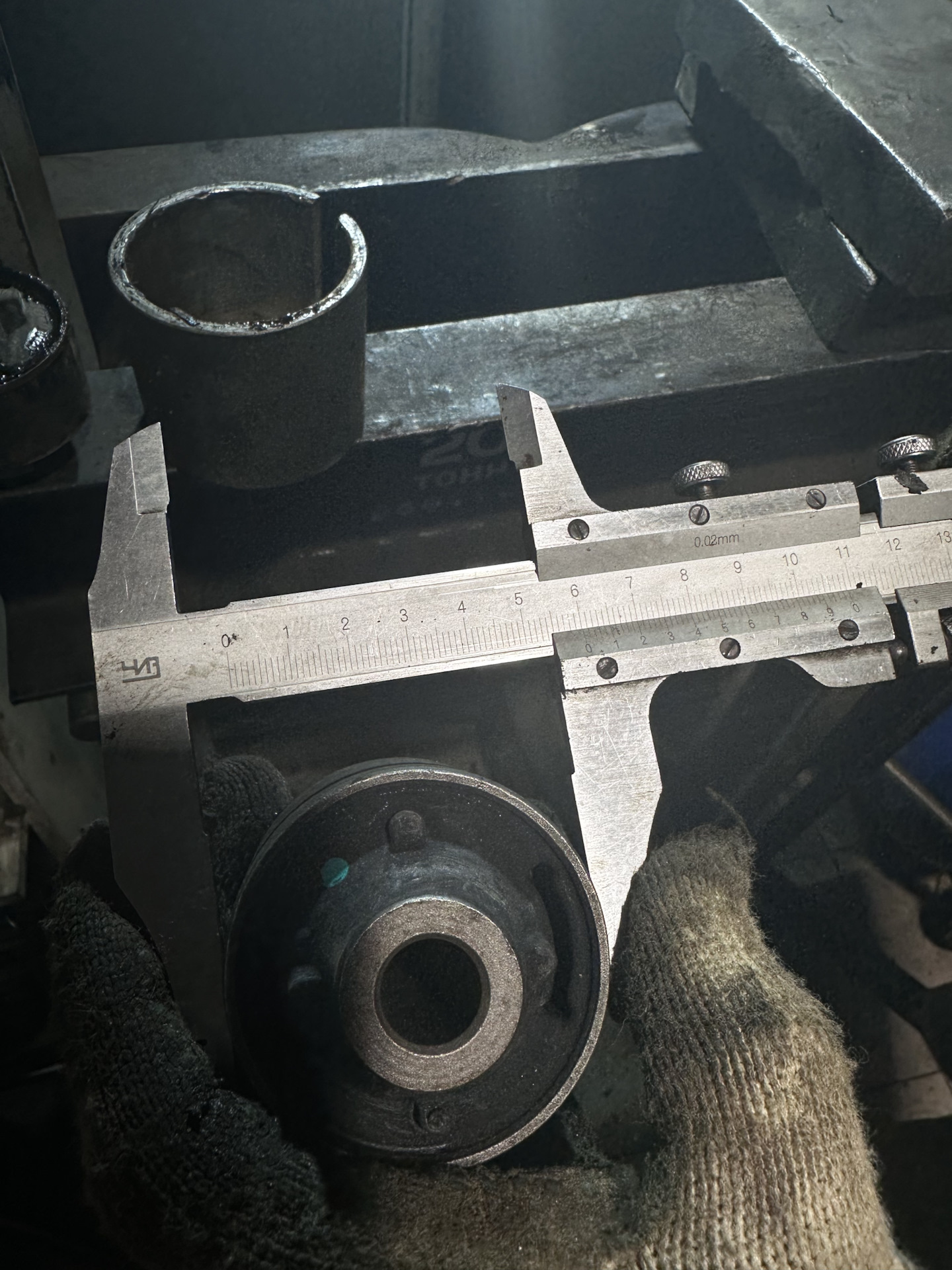

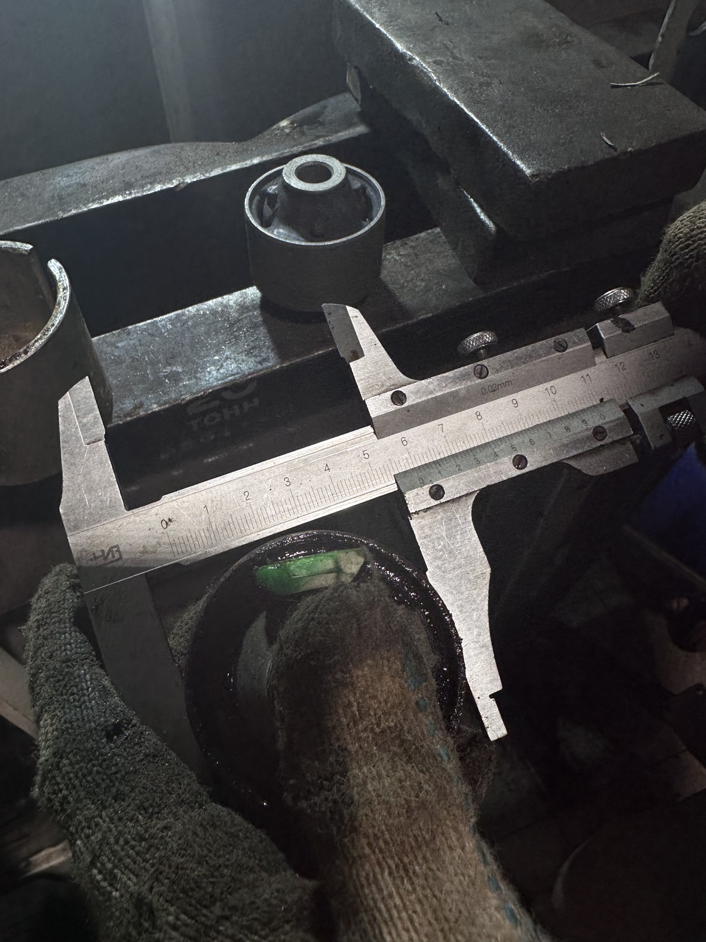

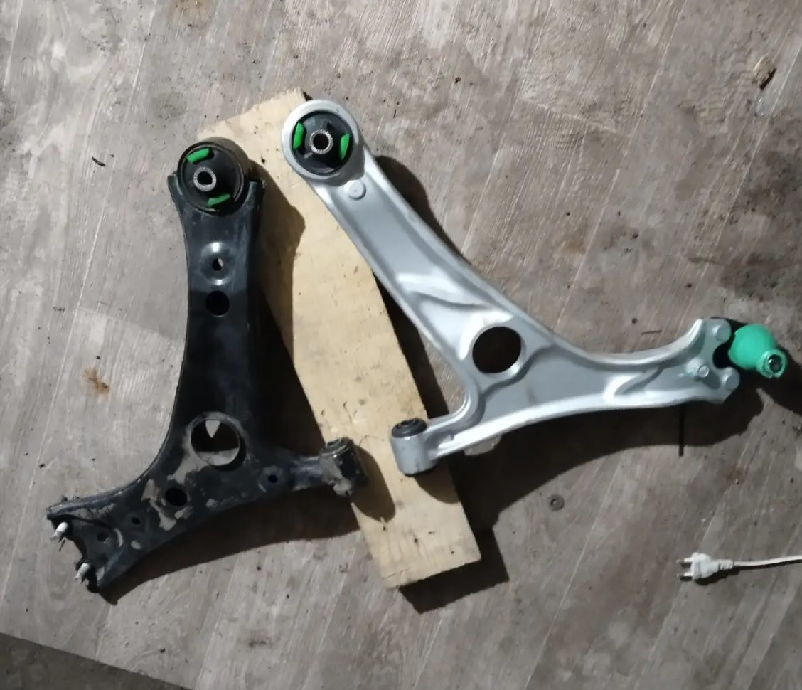

В том году мне по гарантии меняли правый сайлент. Осенью обнаружил, что и левый начал отслаиваться, но гарантия уже кончилась на этот узел. Наткнулся на пост где уже меняли сайленты и ставили от субару, но был нюанс по размерам, сайлент от субару меньше чуток. Но решил рискнуть и заказать. По приходу заехал в сервис и понеслось, сняли рычаги, родные сайленты установлены не правильно, выпресовали сравнили размеры, оказалось, что от субару наоборот чуть больше, это обрадовало. Установили новые прорезями в сторону шаровой. Еще заменили рулевой наконечник правый, постукивал. По итогу когда выехал на дорогу я был удивлен! Машина стала другой! Рулится лучше, едет приятней, кочки проезжает кайф, в руль стало меньше передаваться от дороги!
Вот номер сайлента BH27044

вот на озоне рычаг в сборе
www.ozon.ru/product/pered…aya-sharovaya-1748846408/
Зачем? Если можно просто поменять сайлент
возможно это выйдет дешевле быстрее ))) чем оплачивать работы по выпрессовке, запрессовке, не нужен пресс, обойтись без "колхозинга". открутил — прикрутил и готово, на развал/схождение сгонял и все ок!
Только сайлент в этом рычаге говно. Не выйдет оно дешевле.
на авито видел новые родные рычаги в сборе сайлентблоками около 8000р, еще читал что есть алюминиевые на эту платформу
возможно замена рычага в сборе — более интересное решение. не критика, так на будущее.
Зачем менять рычаг в сборе?
lexuses300
В алюминиевых рычагах от Жетура (для китайского рынка) идут те же самые сб, правда они сориентированы правильно перед запрессовкой. И передний сб на них пожирнее. Другое дело, что такие рычаги одноразовые (перепрессовать не получится).
А цена у них какая?
Просто новый стальной если стоит 3800, это с шаровой, с двумя сайлентблоками — и из работы только перекрутить — то имхо проще целиком заменить и пускай еще ходит сколько проходит.
Алюминиевый полегче будет, может и есть смысл при износе сайленблоков заменить на алюминивые? Вопрос цены
Так заводские сб по комфорту уступают субаровским, поэтому и меняют их. Последнюю цену на алю рычаги видел ~12к на алике.

Сайлент от субару меньше по ширине обоймы. Там различие несущественное. Я 9 тыс км проехал на них и как стояли, так и стоят. А вот когда рычаг будет третий раз на перепрессовке, то мб уже стоит чуть прихватить точечно.
Мы замеряли, родной 60, от субару 60,2. Сел очень плотно, все четко👍
Ну у меня 60.79 получилось )
Да, я видел твой пост, поэтому и были сомнения. Ребятам мастерам говорил про это, они сказали, что сайлент провалится. Но как итог оказалось цифры другие и все четко подошло
Китайский рандом в деле походу )
Вы совершенно правы. Только что пытался поставить от субару. Разница с родными 0,7 мм. Он просто провалился. Буду оригинальные заказывать. Или рычаги в сборе.

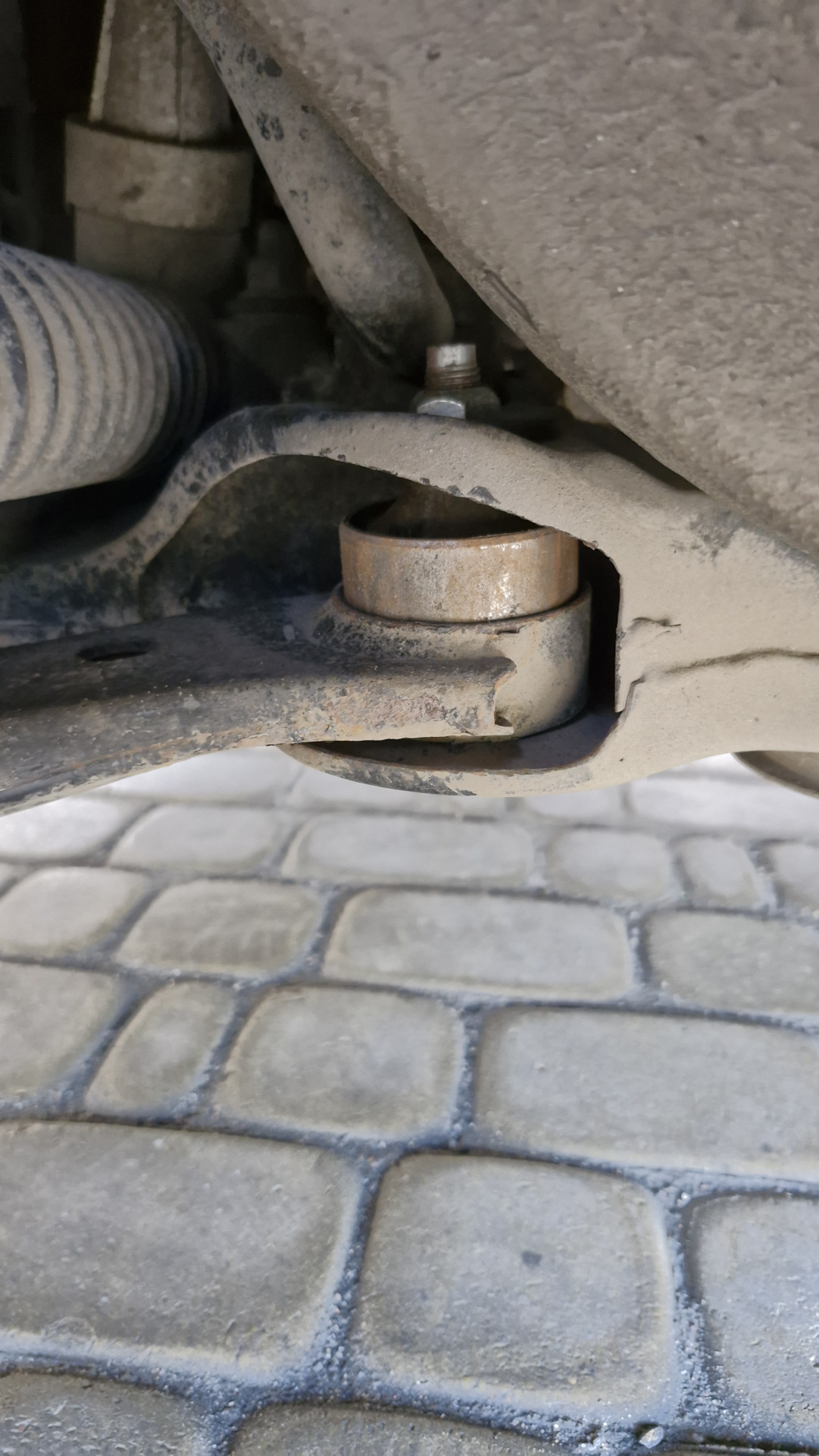

А вот у меня негативный опыт перепрессовки сайлентблоков. Сделали все норм, жуки при запрессовке заходили с хорошим натягом, по результату-на фото. На левом рычаге вылез сайлент через 1000 км, на правом уже 7000 тысяч все норм. Хз что это-наверное китайский рандом.
