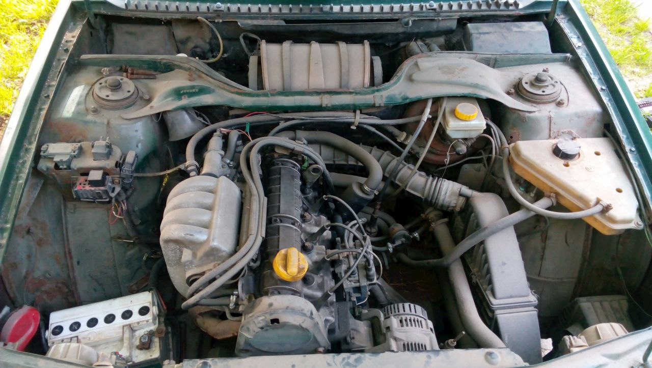

Друзья, Всем привет! Хочу рассказать про особенности моторов F3R на семействе 2141го Святогоров, Князьях, Долгоруких…
Число моторов F3R на Москвичи было примерно установлено около 21.000 штук…

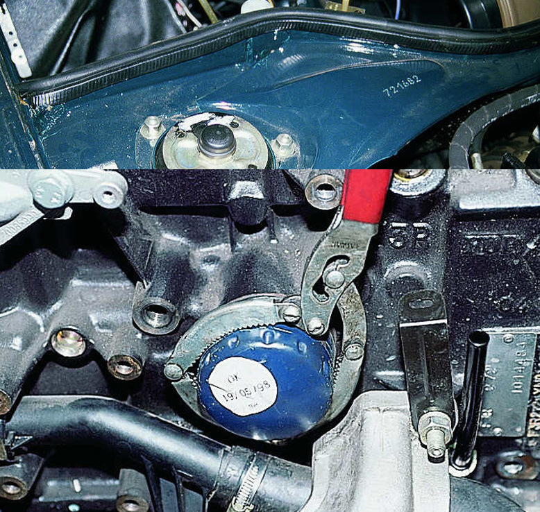

Самый последний известный шасси Реногора 630536 и мотор 020614, самый ранний мотор известный 000006 номером стоял в кузове 598688 …Самый первый мотор F3R стоял на Москвиче 2141 примерно 1992-1993 года цвета Липа Зеленая в испытаниях Авторевю были кадры из выпуска: АЗЛК.Лед тронулся, 1997.А так серийно Москвич 2141 в широкофарном исполнении никогда не получал официально с конвейера двигатели F3R.За исключением экспериментальных обкатных моделей ЭЦ АЗЛК УКЭР.Также из двух опытных Москвичей 2142 С6-3 и С7-2 ОП2 были выдраны моторы F3R, и были установлены в 2141 ДБ Длиннобазный и в Первый Черный 2141 Долгорукий, про который я рассказывал в 3 части моей саги истории изменений 2141 семейства…Но номера моторов неизвестны.С 2000 года практически не устанавливался…
Также хочу привести довольно информативную цитату зам. Главного конструктора АО Москвич Алексея Игоревича.Джигурды:
Первая буква их обозначения кодировала число, расположение цилиндров, материал и тип блока цилиндров (f — 4 цилиндра, чугун, сухие гильзы). Вторая — цифра — тип ГРМ, расположение клапанов, бензиновый или дизель. Третья буква — рабочий объем с точностью до 100 кубиков (от 1950 до 2050 это R). Потом в обозначении шел пробел, где при необходимости проставлялась омологационная версия (под какие нормы токсичности). Дальше — трехзначное число, кодирующее исполнение. Первая его цифра — для кого предназначался движок. Если это семерка, то — для автомобилей самого Рено. Насколько помню, если шестерка — для ПСА, пятерка — для Матры (но точно не помню). Если двойка — "для прочих потребителей" (помимо "Москвича" это относилось и к "Вольво"). Дальше идет собственно номер исполнения. Секреты его "нумерологии" мне неизвестны, знаю лишь, что у движков, агрегатируемых с обычными КПП, он оканчивается четной цифрой, а у предназначенных для работы в паре с АКПП — нечетной. Кстати, для нас до F3r_272 предназначался и F3r_274 со штампованным масляным картером и другим маслонасосом, приводимым валиками с винтовыми шестернями, но поставки сразу начались с модернизированной версии 272, с литым алюминиевым картером и маслонасосом, приводимым цепью.
В конце девяностых, во время поставок на "Москвич", этот движок производился уже только на филиале Рено в Мексике, поставляясь оттуда в больших количествах на конвейеры собственно французских автозаводов. О мексиканском происхождении движка говорила первая буква порядкового номера двигателя на его заводской табличке (это именно буква ( I ) — код моторного завода в Мексике по реновской классификации — а не цифра 1, как думают некоторые). Поставки на "Москвич" на его судьбу никак не повлияли — поскольку в Россию шел небольшой процент их выпуска, и до остановки их производства с момента прекращения этих поставок прошло еще годика полтора (причем, французы четко оговаривали, что если АЗЛК желает получить еще одну партию этих двигателей, он должен сделать заказ не позже такого-то срока, потому что в любом случае в таком-то месяце их производство будет свернуто). Вот поставленная партия из 50-ти 16-клапанных движков F7r для "Князей" была действительно последней в их истории — рассказывают, что после ее изготовления сборочная линия была тут же разобрана — Рено переходил на 16-клапанник следующего поколения (f4r).

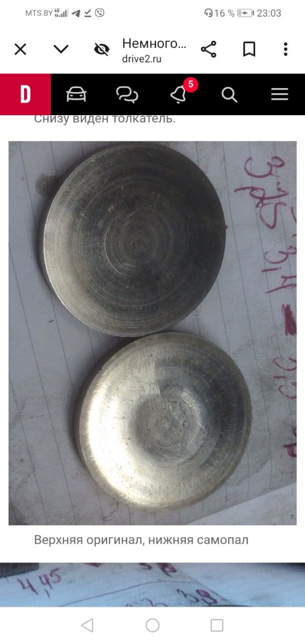

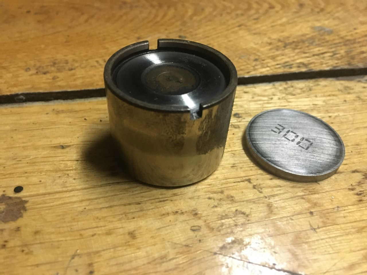

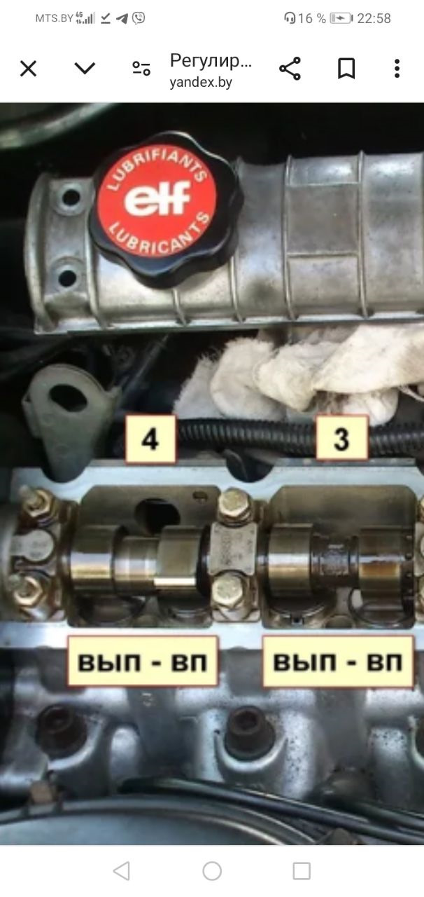

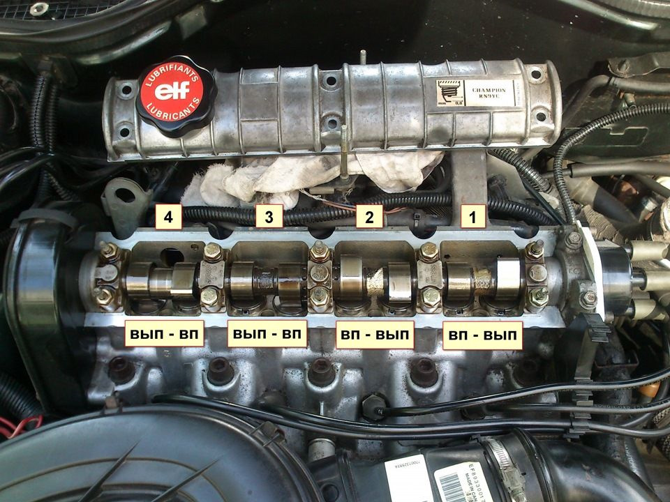

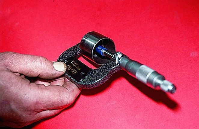

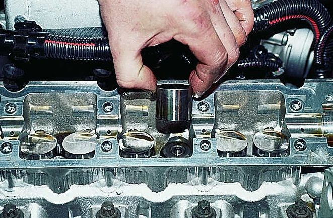

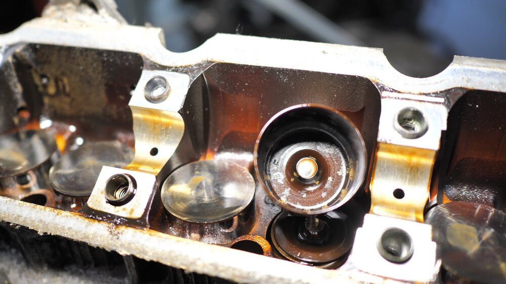

По поводу F3R 272
Номер движка до 13599 — шайбы
Номер движка после 13600 — стаканы регулировочные вроде как.
Это если голова не менялась.

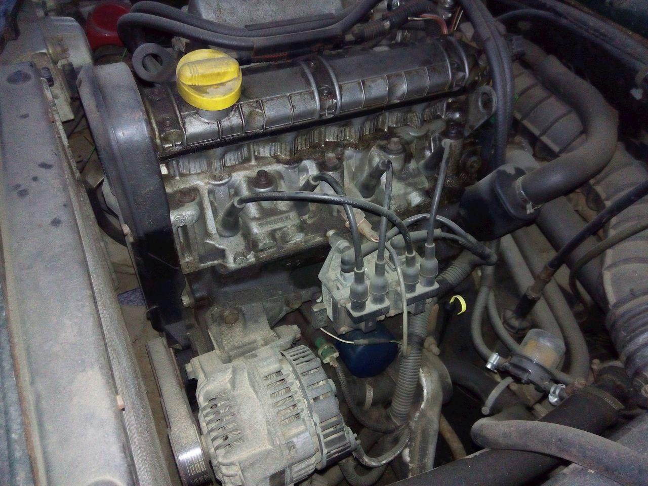

Есть также различия у моторов с цветом пробок… Были чёрные и желтые пробки… регулировочные стаканы стоят на движках с желтой пробкой, а с черными пробками там шайбы.Цвет пробки сейчас это не показатель, я привел цвет пробки, как должно быть по стоку.
Вот небольшой список мелких различий в моторах.
На узлах встречается маркировка даты производства как 98 год так и 97. Завод Рено присвоил индекс агрегату 272. На ранних моторах гбц прикручивалась болтами под внутренний torx, затем их заменили болтами с внешним.

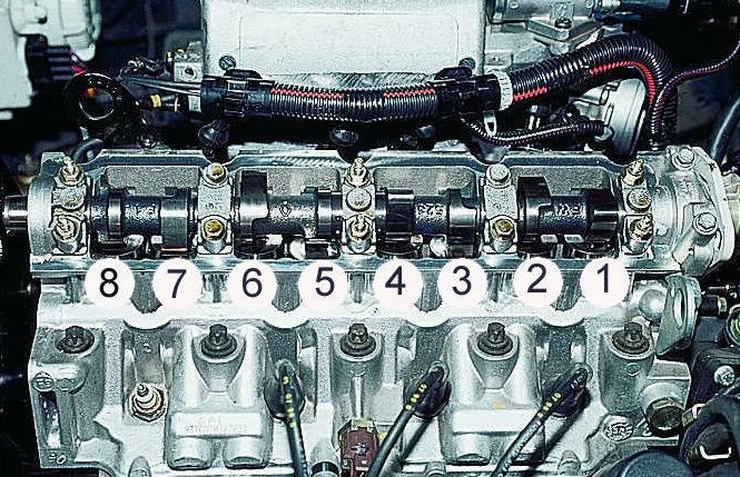

Головки ранних моторов имели толкатели с шайбами, но с двигателя под номером 013599 пошли цельные. Вместе с ними пробка маслозаливной горловины стала желтой, вместо черной. А в самой крышке клапанов горловина заузилась. На корпусе головки пропала пробка в рубашку охлаждения, а с впускного ресивера исчезло ребро жесткости. По низу двигателя тоже произошли изменения. Шатуны ранних моторов имели вкладыши с замками, поздние — без замков. Но иногда попадаются моторы, у которого шатуны были с замками, но вкладыши стояли уже без замков.
По шайбам и стаканчикам, всё верно, чёрная с шайбами, ну и считается что с чёрной лучше иметь двигатель, шайбы можно менять…
Было больше шайбочных было от 0 до 13599 (13599 моторов), чёрная пробка и болты с внутренним шестигранником. Гбц с F3R 722.
от 13600 до 21000 (7400 моторов были) на стаканчиках, желтая пробка и торкс болты головки, Гбц с F3R 728.

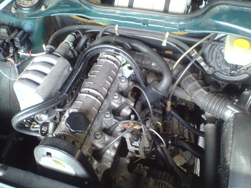

По конструкции F3R 272 практически аналог F3R 728. Только на ранних F3R 272 (728. Лагуна) раньше стояла гбц 722-го с шайбами.
ГБЦ с чёрной крышкой это от 722-го двигателя, с жёлтой от 728-го.
Значит так… 722 это наш 272й двигатель с разницей в коллекторах, дроссельной заслонке и есть нюанс в районе коленвала и переднего сальника. 728 Лагуновский двигатель это полностью наш за исключением мелких различий, клапанная крышка с толкателями это 728-й, с чёрной 722. Грубо говоря, у нас "скрещенный" 722 и 728…и на всех моторах 272 клапана стояли 115.6мм, а значит они были одинаковые

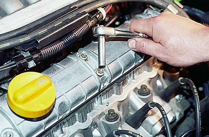

F3R имеет свои особенности по сборке. А именно:
1) лицевая крышка на герметик (с завода)
2) масляный картер на герметик (с завода)
3) 1 ый рамный бугель на герметик с уплотнителем (с завода)
4) помпа на герметик (с завода)
Фактически, прокладок на весь двигатель 3 прокладки: гбц, коллекторов и клапанной крышки (корпус термостата не в счет и прокладки дроссельной заслонки тоже).
Можно использовать прокладки от других модификаций (722 728 срий и им подобных), они существуют.

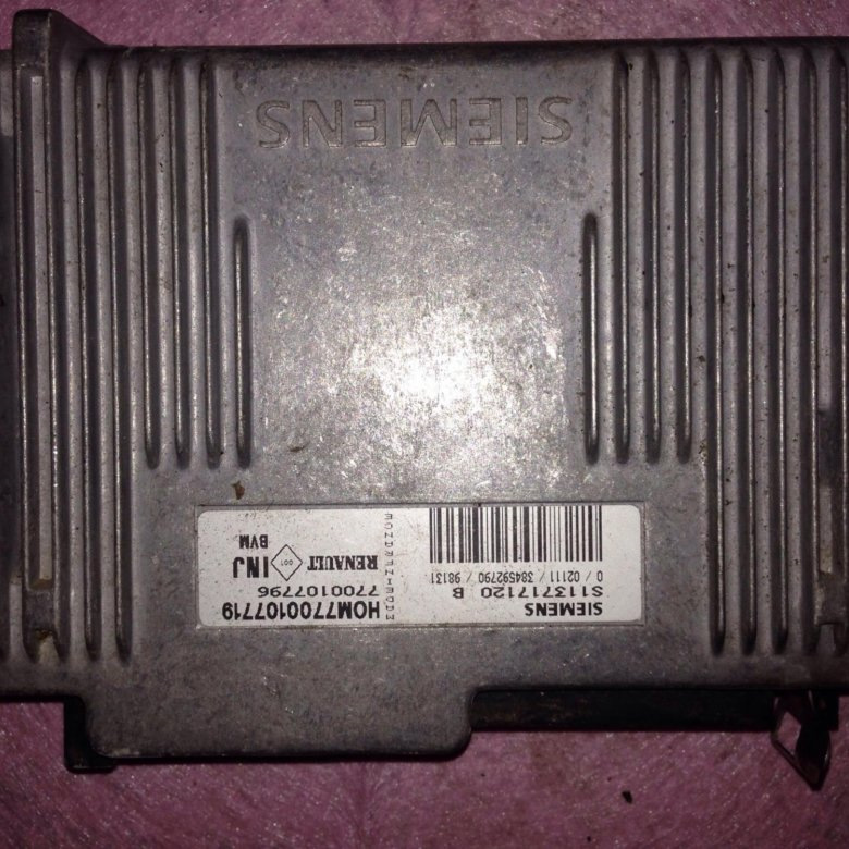

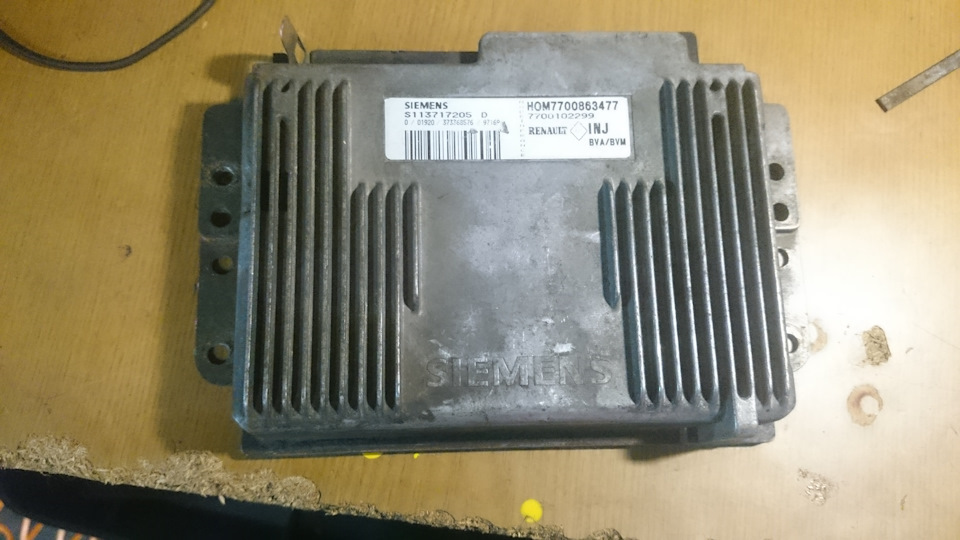

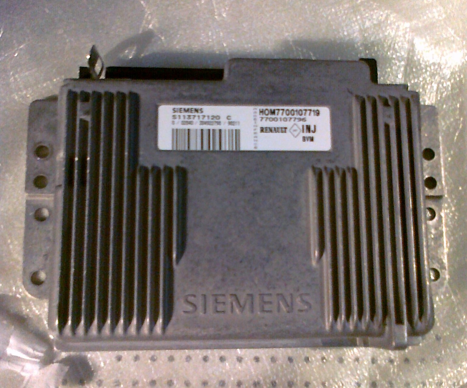

Блок управления двигателем Renault 77 00 107 796 ( Существуют Мозги Сименс cерий В, С и D)
В-мозг на мотор F3R без кондея и ГУРа
С-Мозг на мотор F3R с ГУРом.
D-мозг на мотор F3R c кондеем и ГУРом.
Теперь про эти мозги ( Оригинал статьи TECHN0MANIAC)
www.drive2.ru/l/476556103220461576/
Мой первый святогор был на "В", сейчас езжу на "С" разница конечно немного ощутима, но стоит учесть что пробеги у моторов были разные .Для меня разница реальна была в расходе, на "В" расход по городу был порядка на 2 литра меньше.Хотя к обжорству С-шных мозгов я привык, и считаю это терпимо. Захотелось найти более подробную информацию о всех модификациях ЭБУ которые работают с F3R, а особенно про версию D которую я недавно приобрел. Ну собственно после покупки они были успешно воткнуты и прошли первый тест драйв. Знаю только что их ставили на Князья.
Сильной разницы в расходе топлива не заметил. При запуске мотора первые 3 секунды обороты увеличиваются до 1300 и падают до 750-800. В целом двигатель работает в таком же режиме, как и на С, хотя это все слова и нужно все это дело замерять. Порыскав в интернетах нашел дельный отчет на одном популярном форуме, надеюсь автор статьи не обидется если я с вами поделюсь его наблюдениями. Ну и попутно продолжаю искать информацию о версии D, если кто из вас знают что то интересное пишите, будем просвещаться!)
"Итак, первое: Мозги «С» заточены под кондиционер, а «В» нет. В принципе 100% это проверить нельзя, нет под рукой москвича с кондеем, да и не нужен… т.к. выводы на ЭБУ «В», «6» и «51» отлично взаимодействуют как описано у Ahlenа на сайте.
Цитирую : ЭБУ Siemens FENIX-5, применяемых на автомобилях "Москвич" с двигателями Renault, сигнал +12V запроса на включение кондиционера подается на вывод 6 ЭБУ двигателем, а сигнал разрешения включения кондиционера снимается с вывода 51. Между выводами 6 и 51 включается реле, силовые контакты которого коммутируют цепь питания муфты компрессора кондиционера.
Так же, прочитав внутреннее руководство по ремонту Азлк, которое мне досталось вместе с авто, я выяснил, что вывод «51» разрешает минусом включение кондиционера, плюсом запрещает.
Как говорится, сошлось, и перекрестившись я кинул на «6» вывод 12 вольт и врезался в вывод «51» и всё это завязал на обычное реле… могу смело утверждать, всё работало согласно утверждениям Ahlenа, «51» разъём не был «пустой», подавался минус, значит работает.
После подключения не было возможности, (точнее желания) крутить двигатель до отсечки, или греть до закипания, при таких режимах кондиционер не включается, так же была описана задержка 10 сек. после запуска двигателя. Скажу честно, я просто забыл проверить это, тем самым,
даю возможность скептикам усомниться в работоспособности ЭБУ «В» с кондиционером.
Что касательно ходовых качеств, с якобы подключённым кондиционером, в момент имитации включения кондиционера, есть ощущение, что обороты поднимаются на долю секунды, но это субъективно, т.к. на момент издевательств с ЭБУ тестера у меня ещё не было. На дороге авто ехал так же… Ни возросшей динамики, расхода топлива, замечено не было…
ЭБУ Siemens D
