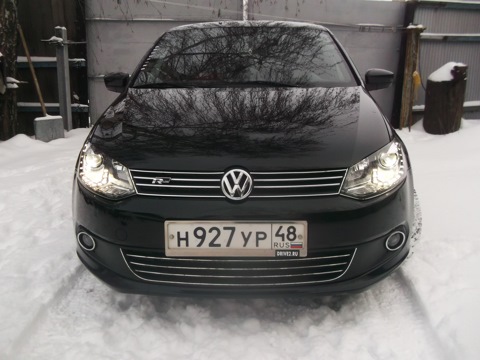

Штатный свет очень не устраивает и давно хотел поставить птф .
Нацелился на то чтоб поставить в заводские лед с линзой, но к счастью нашёл объявление о продаже новых линз и плюс у продавца были рамки переходные для установки на поло.
Заказал на свой страх и риск, так как было сомнение что как они станут. Фото у продавца не было установленных птф.
Заказывал в Казани, пришло почтой быстро.

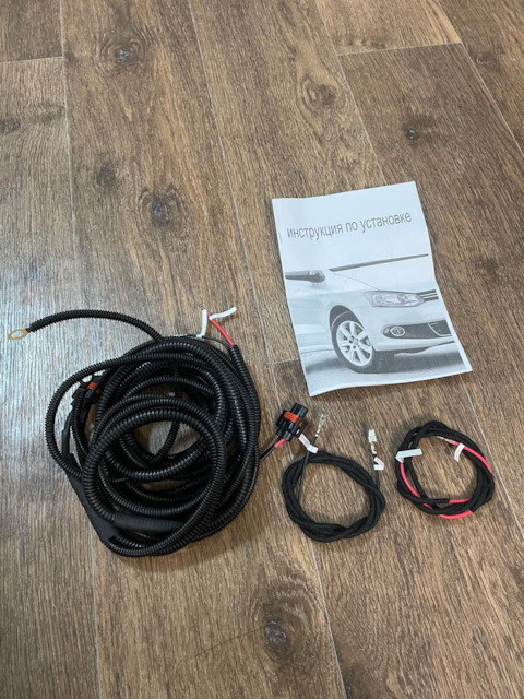

Для установки купил переключатель для птф, проводку .
Самое сложное было подогнать птф чтоб встали в рамку. Так просто вставил и настроил и не вышло . Рамки конечно пришлось доработать.
Пару вечеров и все готово 😀😀😀. Свет просто 🔥🔥🔥 В туман тоже светят круто и вид имеет)

Я купил обычную проводку и поставил.
Я правда с ними уже намучился с регулировкой. Светят из рамок сырых хрен пойми куда

Потеют?
Было такое зимой при перепадах температуры и проходило в секунды. В дождь и после мойки все отлично сейчас
