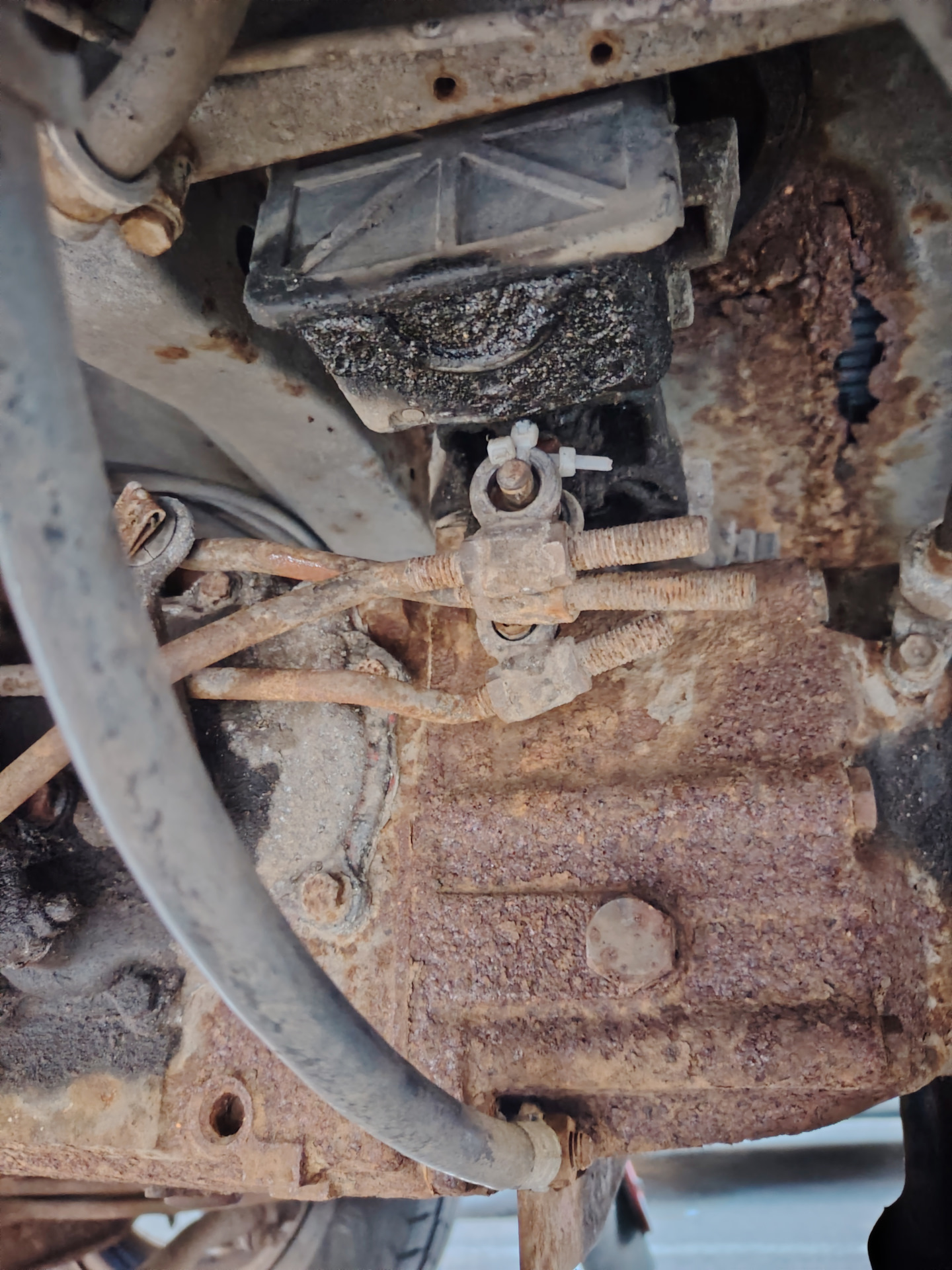

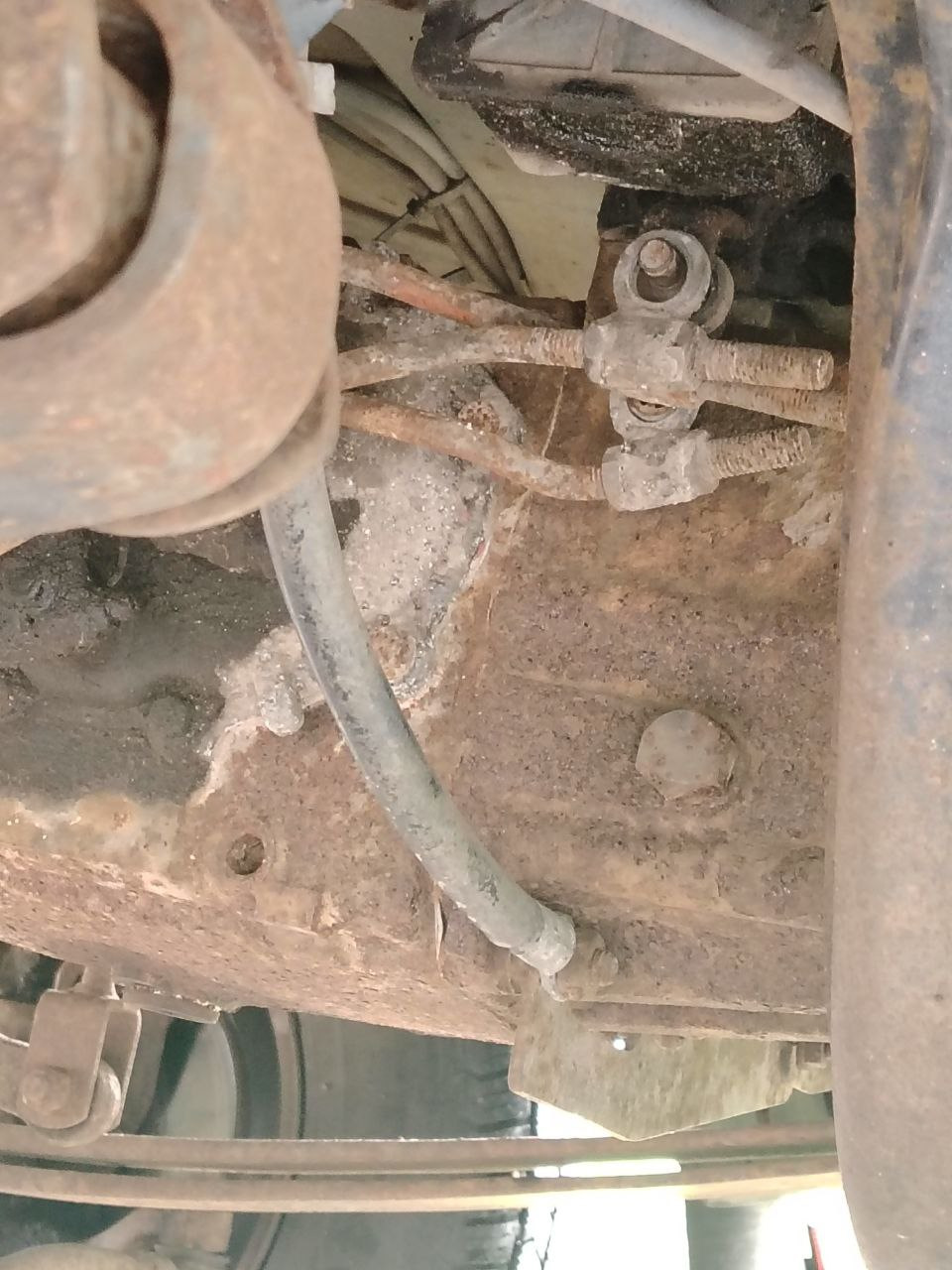

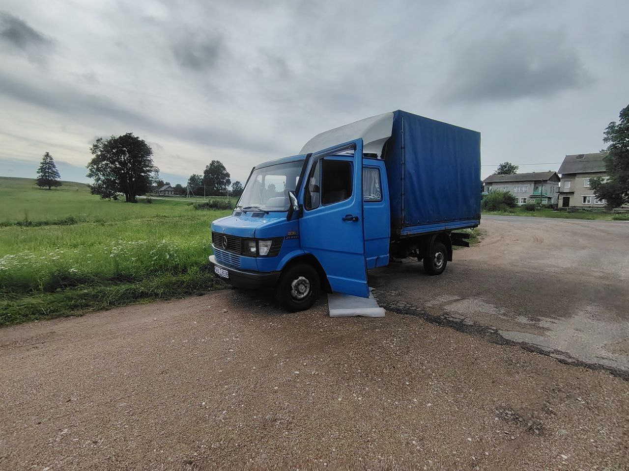

Привет! Ну вот и я отправился в Минск. В дороге, после проезда перекрестка у меня пропадают 4 и 5 передачи. Выходу осматриваю, вроде ничего критичного, коробка на месте. Набрал знакомому своему, он подсказал куда обратить свой взор. В итоге минус втулка и замок на тяге переключения передач. Вспоминая что когда был на даче, вымывал авто, мыл раму и струя из под мойки высокого давления попала в район мкпп, скорее всего старая втулка рассохлась, потрескалась и вылетела из лапки, а может вымылась грязь и она стала свободно болтаться, ну или сам замок был плохой. В общем, остается только догадываться, случилось как случилось.
В дороге прихожу к выводу что нужно принимать какие то действия. В итоге я подвязал тягу на стяжки и у меня появилась 5 передача. Так и поехал я в Минск, с 3 сразу включая 5.
