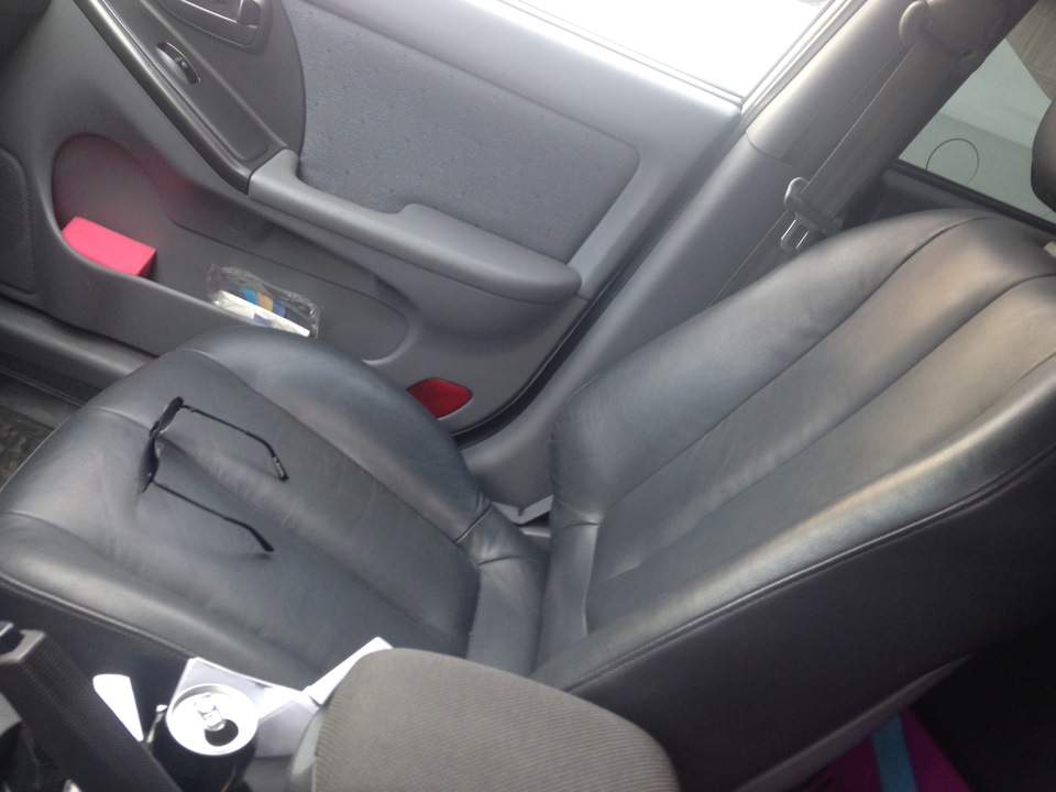

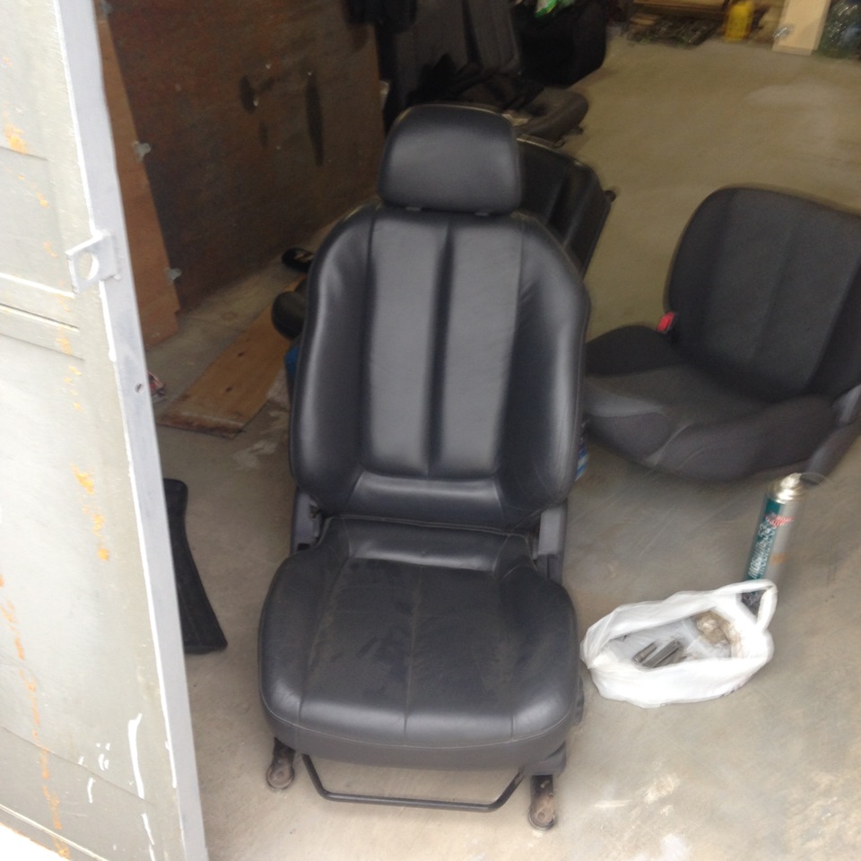

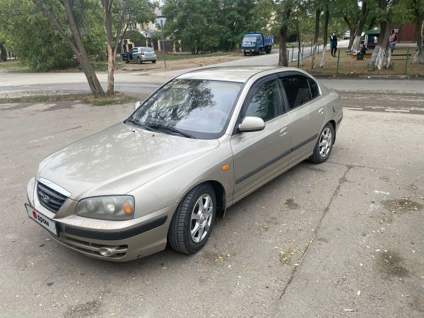

уже собрался покупать новые чехлы (dinas) но тут увидел обьявление на авито о продаже кожанного салона (www.avito.ru/sankt-peterb…yy_salon_hunday_408580964).

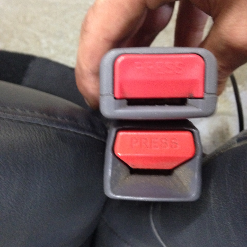

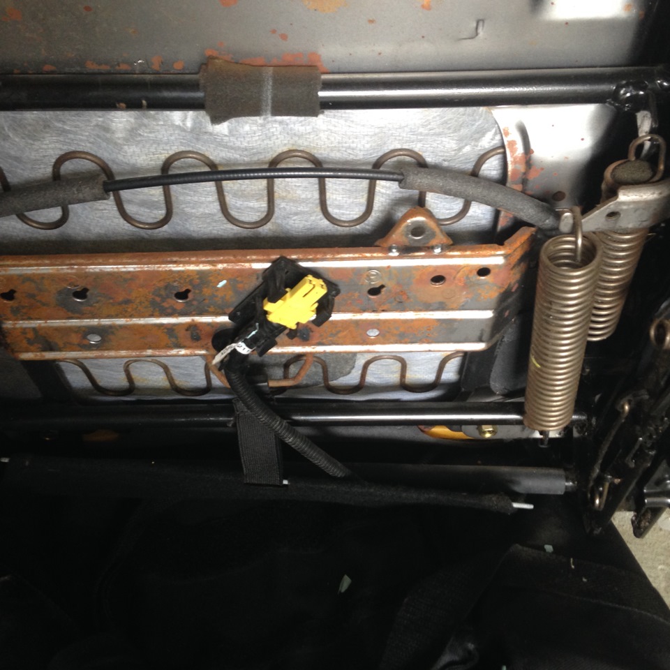

созвон.поездка.транспортировка.и вот я с довольный скидываю в гараже свои кресла и понимаю что эти никак не встанут-по причине отличия направления заднего внутреннего крепежа.ну ладно думаю-поменяю местами салазки и все.дурная голова рукам покоя не дает.делаем.примеряем.тут я понимаю что на кожане отсутствует обогрев и вобще одинг единственный штекер аирбэга.
как я сразу не пробил этот момент не пойму.никогда бы не подумал что на богатых американских элантрах не стоит штатный обогрев.
вобщем пришлось мне опять менять местами салазки, менять обшивку сидений.процесс нудный.но как оказалось всё просто.
за помощь в работе огромное спасибо morkovka290
если кому требуется могу по символической цене отдать оставшиеся после вышеописанного:
обшивку передних седений( серая ткань идеальное состояние)
пластик с сидений(баковины, зад.)
каркасы сидений американца(с блоком аирбека)

Повезло я вот на американку свою салона не находил. Зачёт сидушки
Спасибо
Нищтяк, вид отличный, я думаю ощущения тоже?
Спасибо.ваще бомба)))))чего я раньше в кожу не пересел))
