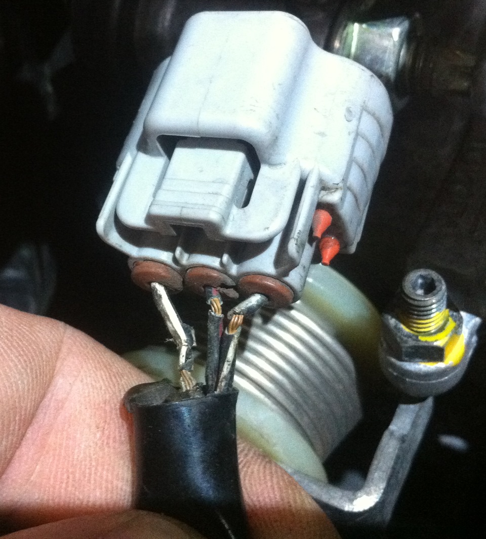

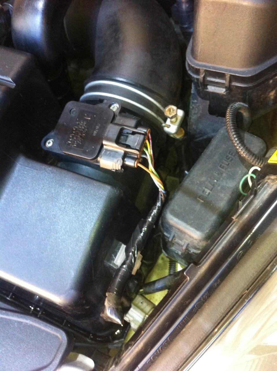

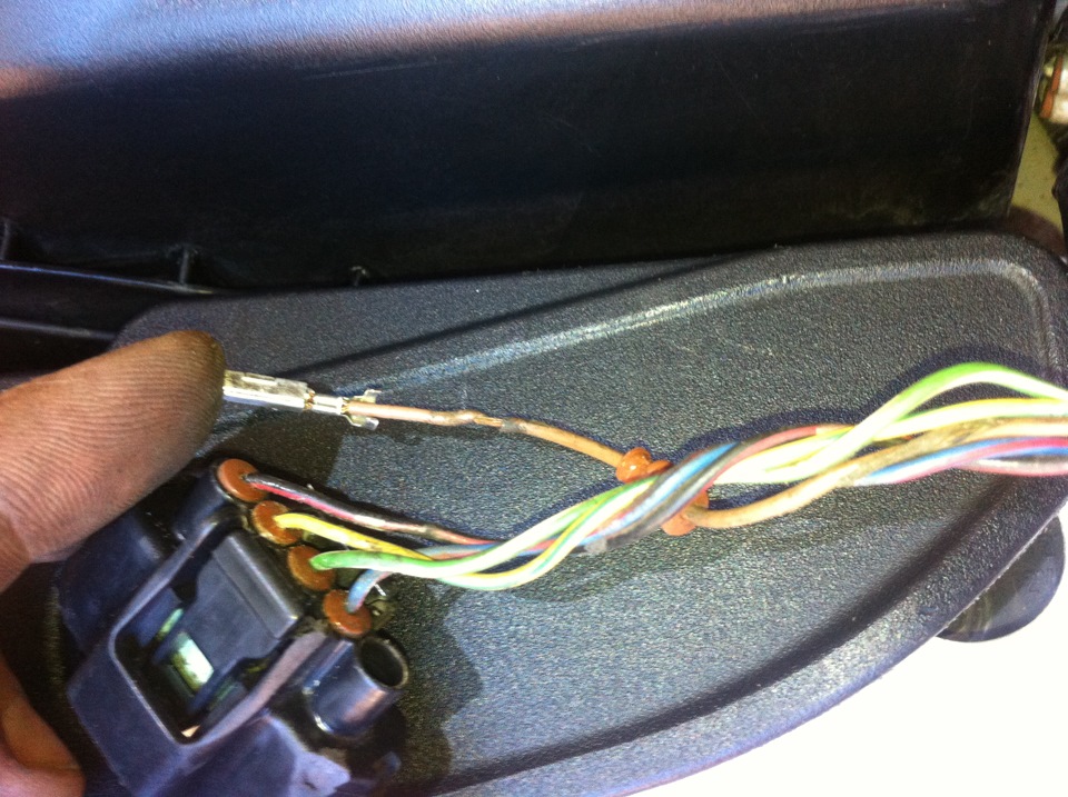

за долго время владения машины, многочисленных разборов и съемов проводка не сказала мне спасибо и стала выглядеть очень плохо
проблем этот ужас не вызывал, но чувство долга не давало покоя.

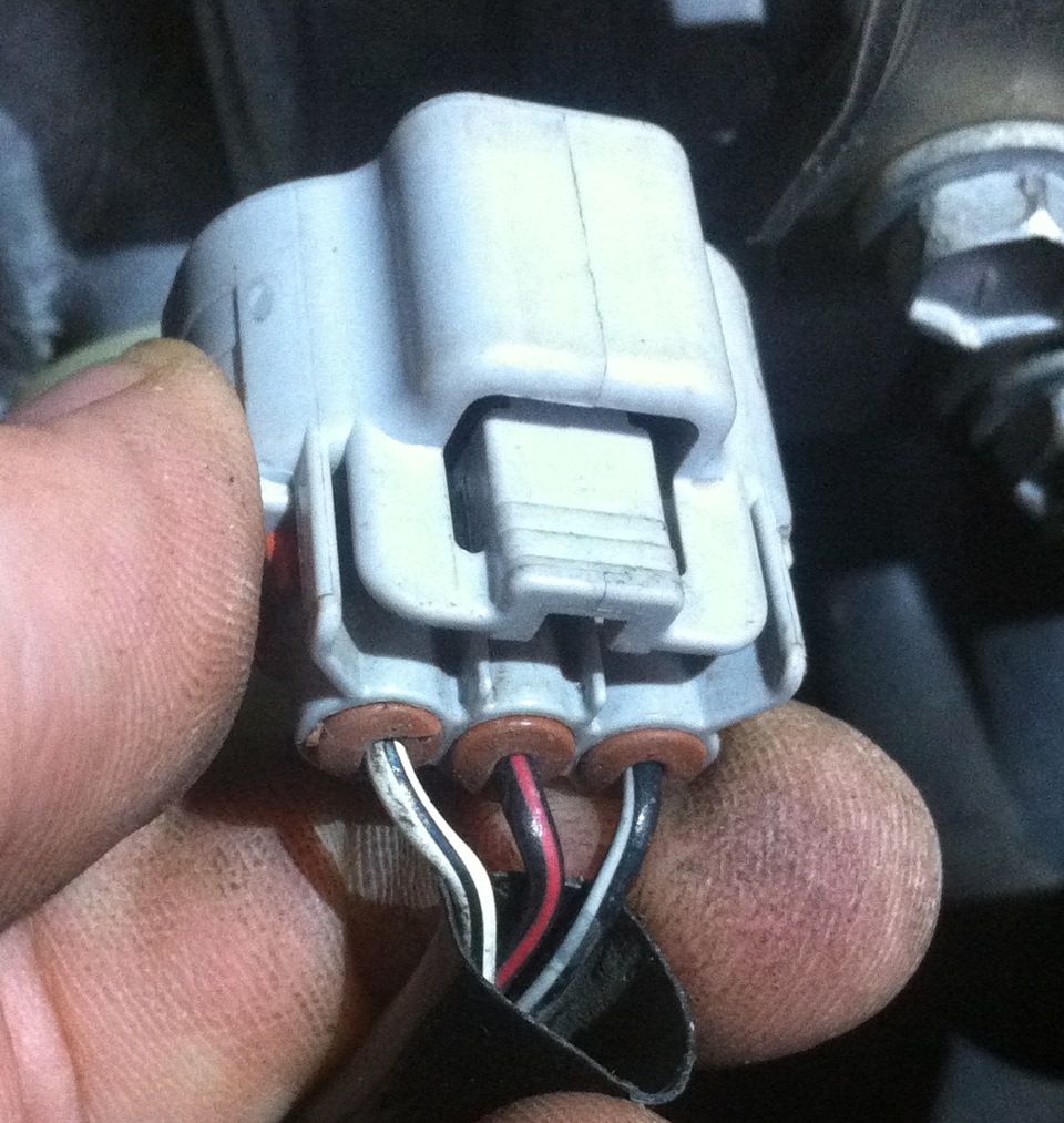

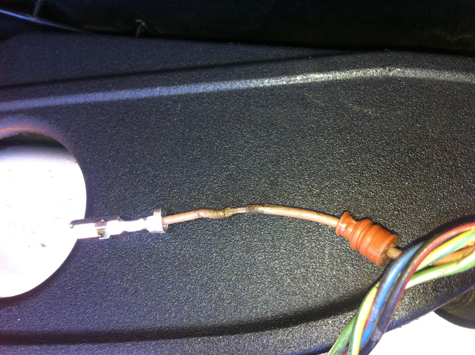

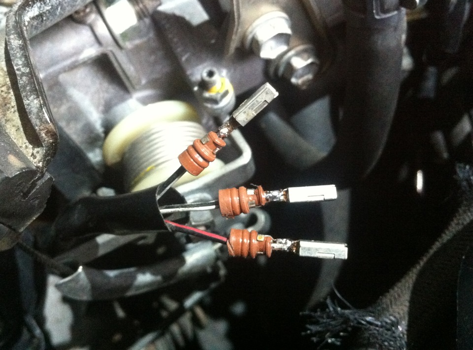

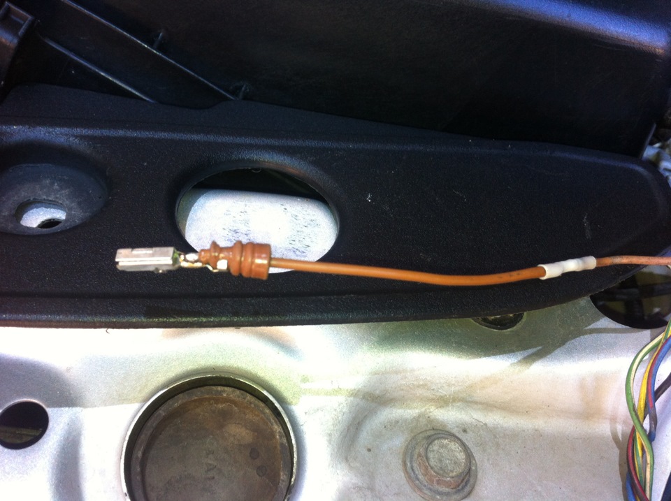

Разбираю фишку, вынимаю провода, отодвигаю резинки по проводу до черной кишки и откусываю пины. Дальше вычищается провод из пина и припаивается на него. Сдвигается резиновое уплотнение н своё место и зажимается как оно было:)
А дальше самое простое. Используя первую фотографию собираю разъем.

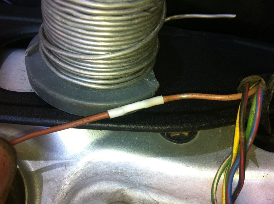

То же самое проделал с одним из проводов на ДМРВ:
За одно нашел в закромах новую удобную держалку на пластик. Как прищепка вставляется на пластик и никуда не слетает. Изолента только в качестве эстетики и что бы прикрепить к держалке">

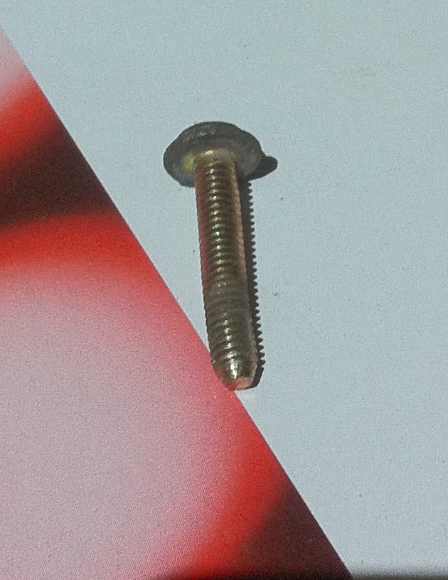

Снимаю дросель ( руки грязные, не стал фотогафировать это). Держу в руках это чудо, грязненькое и тепленькое. Что бы снять ту часть клапана холостого хода, куда вставляется разъем, нужен торкс с 5 лучами! да гдеж такой взять… беру 6 лучево и о чудо, я пальцами проворачиваю эту биту с болтиком! Откручиваю первый, второй… второй как-то крив крутится. Достаю и ахреневаю:( болт кривой аж в двух местах.
Где взять новый? ну первая мысль скрутить с контрактного. Косяк- торкс 5 лучевой, а у меня нет такой биты. Иду в ближайший автомаагазин и мне отсыпали пару болтиков м4 под минусовую отвертку:( ну думаю фигня, покатаюсь пока из экзиста придут родные.
Дома ждала очередная засада- этот узел не разделимый согласно схеме джапанкатс!
Теперь я в поисках этого М4 под звездочку или 6 гранник:) может он где-то ещё в машине используется? но я таких мелких не встречал.

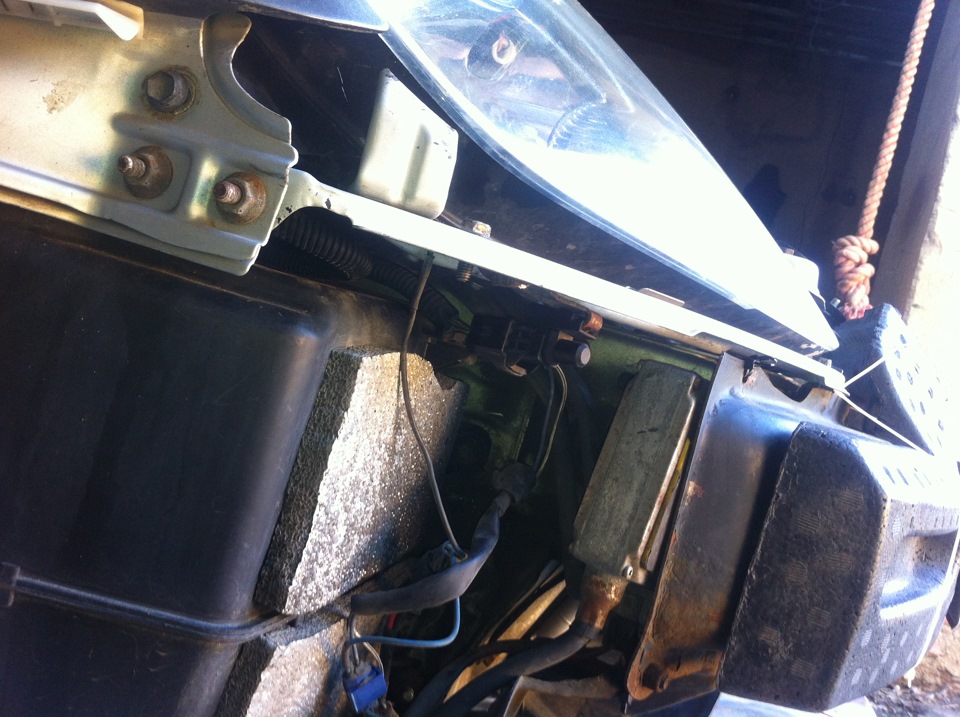

Ещё на повестке дня был перенос датчика уличной температуры из под капота
Куда нибудь в другое место, где и воздух посвежей и меньше греется от солнца
Откапал в закромах разъемчик и штатный крепеж. Припаялся к старому проводу и протянул под фару. У родного крепления уже приварена гайка, остается найти в метале дырку и прикрутить.

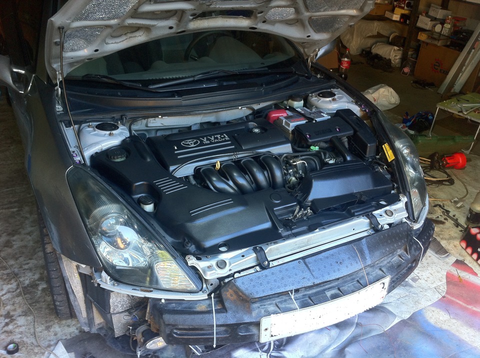

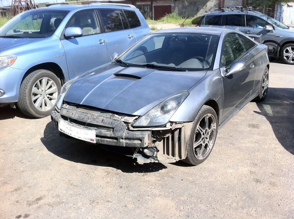

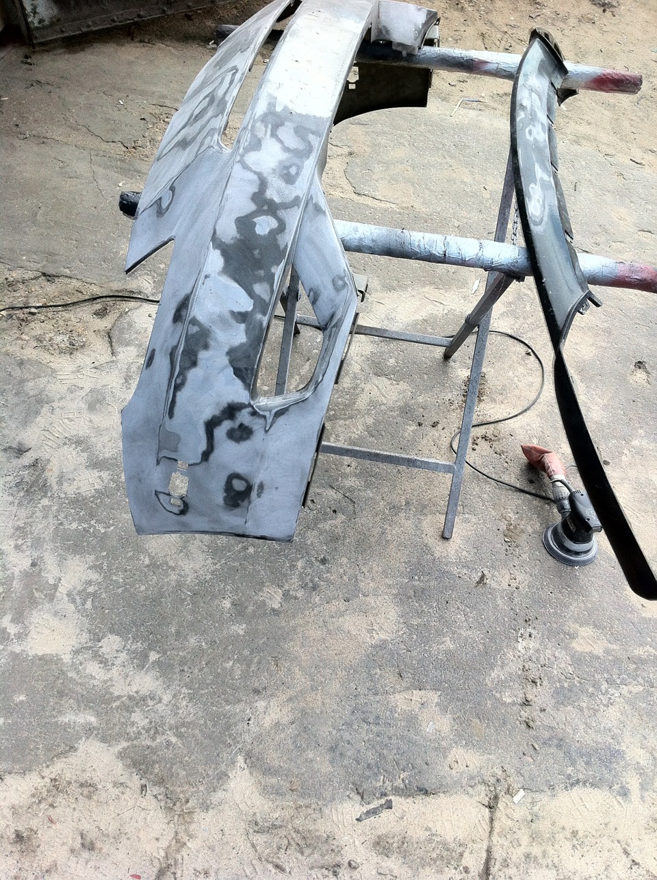

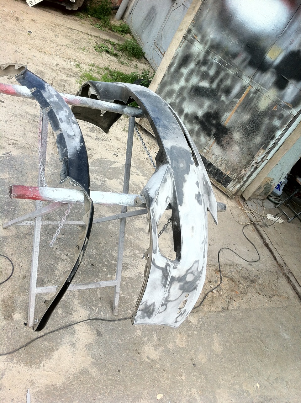

Заезжал на днях к barrni :) Он свою машину уже давно строит, покрасил в очень интересный цвет! Видел в его записях что он с большим энтузиазмом занялся покраской своей селики:) Сил и терпения ему в этом не легком деле!
А заехал я к нему по делу:)
И вот в таком виде уже уехал часа через 3

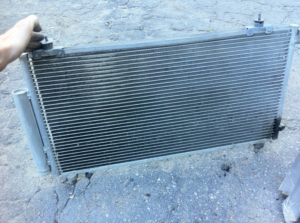

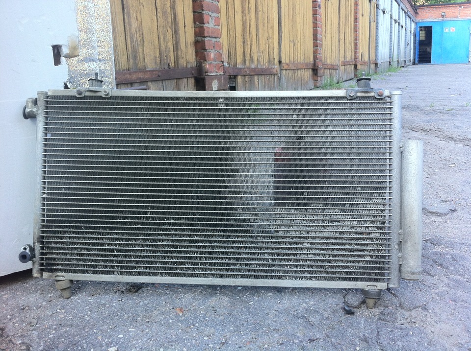

Ну и пользуясь случаем, сменил радиатор кондея.
Старый целый, не битый без дырок. Но из-за моего кривого штуцера высого давления он чуть стравливал, отсюда и грязь внизу:(
Если что, он лежит в коробочке;)
