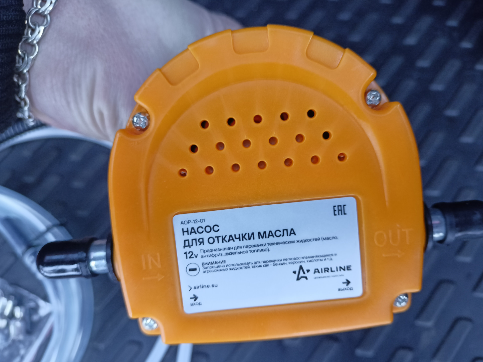

Характеристики:
— артикул: AOP-12-01
— состав: металл/пластик
— напряжение питания: 12В постоянного тока
— потребляемый ток: Около 5А
— мощность: 60Вт
— уровень шума: 70дБ(А)
— диаметр всасывающей трубки: 6мм
— диаметр сливного шланга: 12мм
— длина всасывающей трубки: 120см
— длина сливного шланга: 150см
— производительность: до 250л/ч в зависимости от вязкости перекачиваемой жидкости (около 3л/мин моторного масла температурой 50°С).

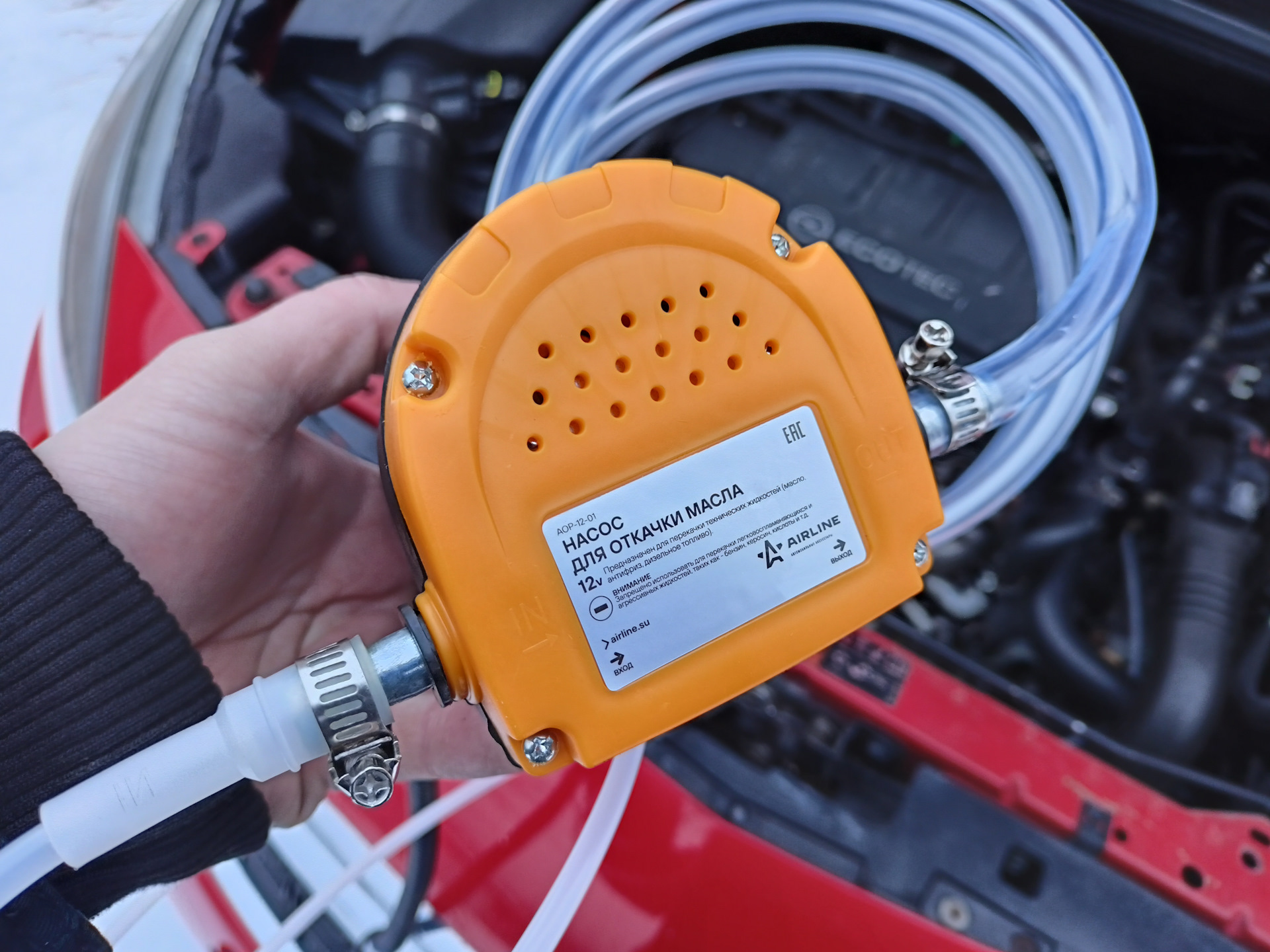

В наборе сам насос с двумя крокодилами для подключения к АКБ. Два шланга трубки и пару хомутов.

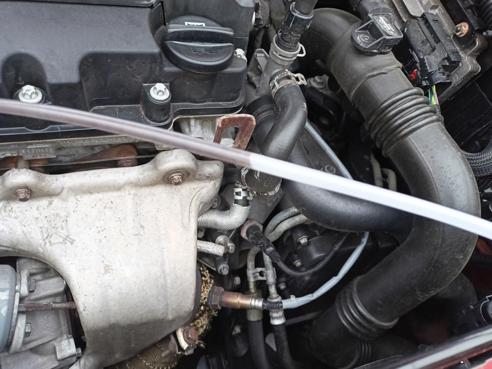

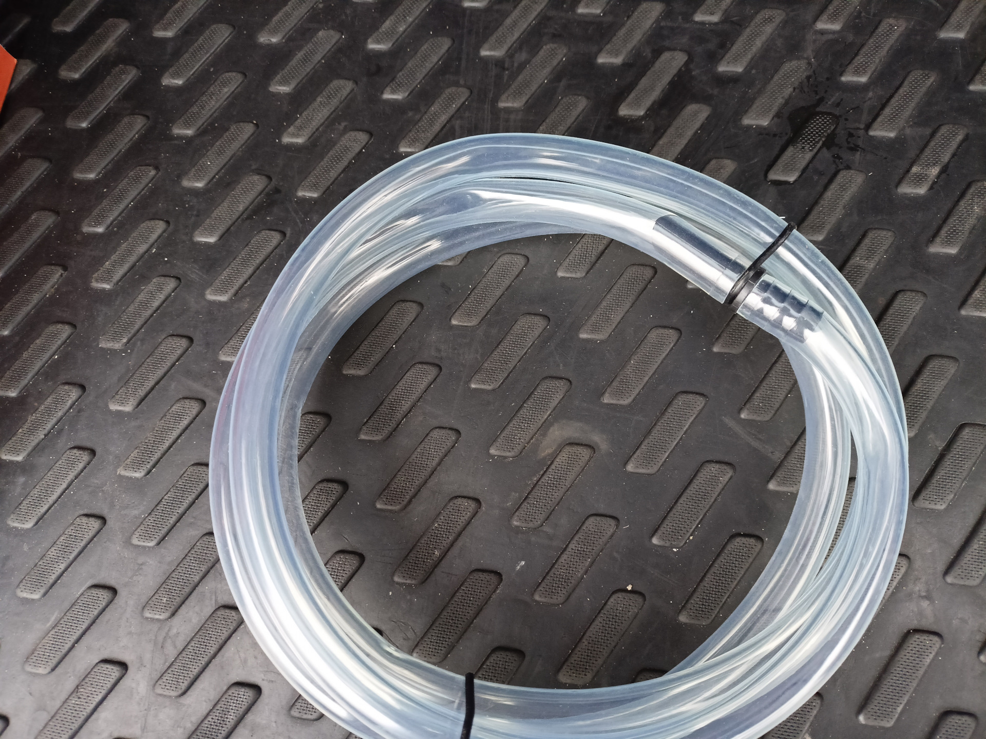

Тонкая трубка для отверстия щупа. Длинная и жесткая .
Другая более толстая и мягкая .
Собрал как положено трубка тонкая на входе и потолще на выход, закрепил хомутами.
Вход — выход все указано, не ошибетесь . И идем к машине откачивать масло .

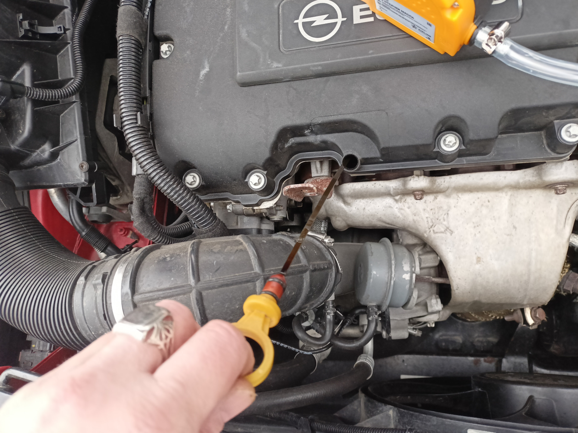

Перед откачкой прогреваем движок до 50-60 градусов, вытаскиваем щуп .
И вставив трубочку вместо щупа до упора откачиваем старое масло.

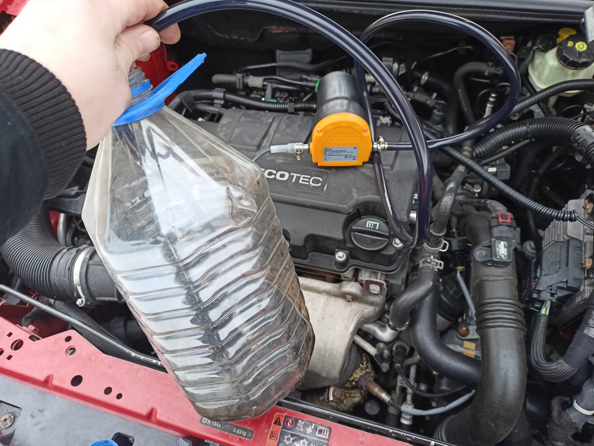

Побежало масло .
Насос вполне легко его начал откачивать.
По итогу за 2 минуты было откачено 3,5 литра масла .
Это нереальная экономия времени и при этом гораздо эффективнее, чем сливать масло снизу. Ведь если сливать через пробку, то остается приличное количество масла в поддоне. С откачкой через щуп все удаляется насухо!

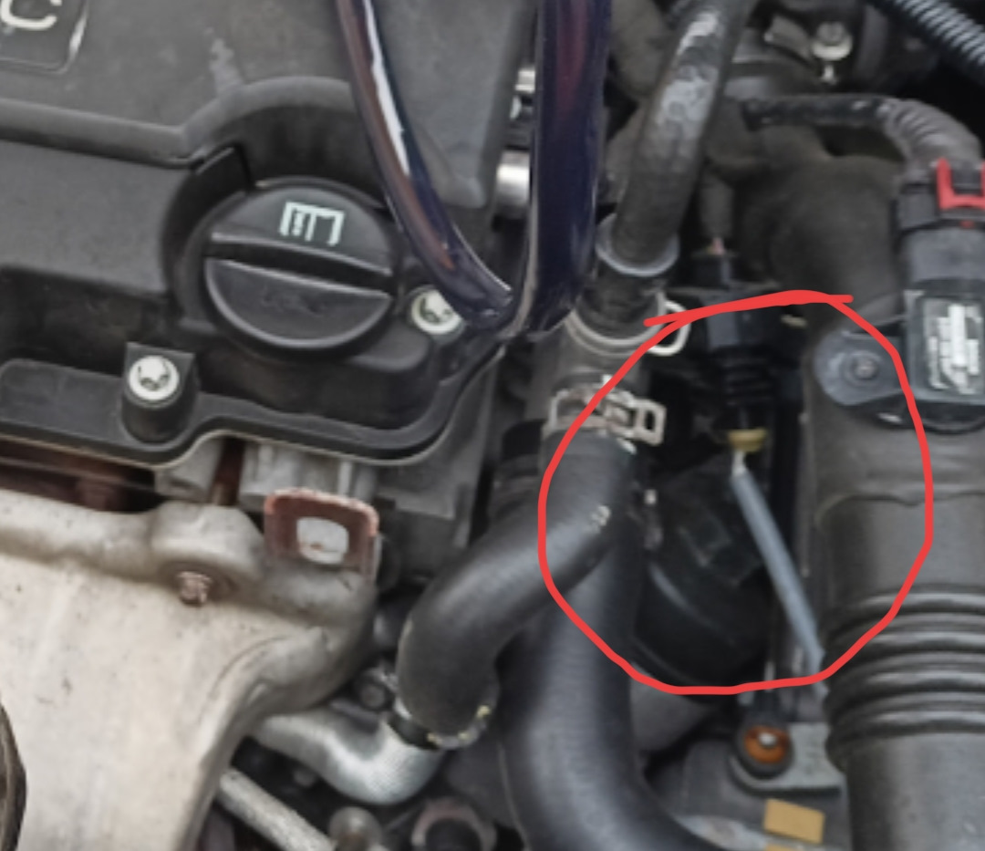

А какой толк если масляный фильтр снизу все равно откручивать на этом моторе
На этом моторе масляный фильтр откручиваеться сверху.
Тогда повезло

Удобно если фильтр в доступе сверху. Вот на Ларгусе у меня тоже можно так сделать, а на Логане все равно лезть под авто, снимать защиту, так как сверху к фильтру не подлезть
Фильтр сверху, если бы не было доступа то и смысла от него особо нет .

А фильтр откручивать так и так лезть под машину? 😅
У меня фильтр откручиваеться сверху . Так что в этом весь и замысел .
