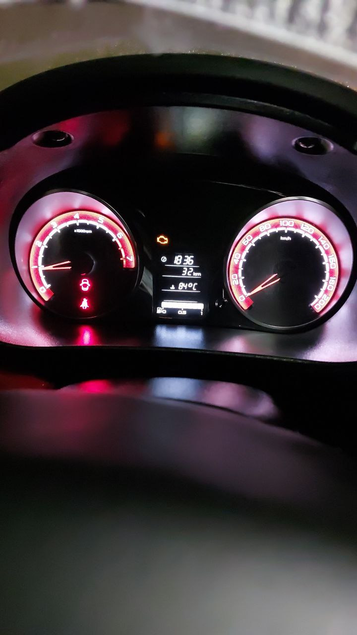

спортоводов, да и грантоводов, рано или поздно, сталкиваются с ошибкой Р0504… Неисправность датчика педали тормоза. В простонародии — лягушка.
Эта традиция не обошла и меня стороной!
В свое время на Калинке возникла такая ошибка (кстати, за весь пробег 223 000 км это была единственная ошибка), и ее решили по гарантии.
Решил по такому пустяку не везти машину по гарантии, а заменил датчик самостоятельно. Деталь копеечная.
Настроил, правда, не сразу.
Думал заменю, и делов)))) Ан, нет)))
Оказалось, что его надо настраивать путем регулировки длины штока.
Тут, в очередной раз, ДРАЙВ-батюшка помог советом)))
Почитал опыт старших и младших товарищей, настроил, ошибку сбросил))) Ура!
Комментарии 1
Два месяца назад выскочила эта же ошибка, купил датчик бросил в бардачок, ошибку сбросил и она пока не появляется поэтому датчик теперь катается со мной)
