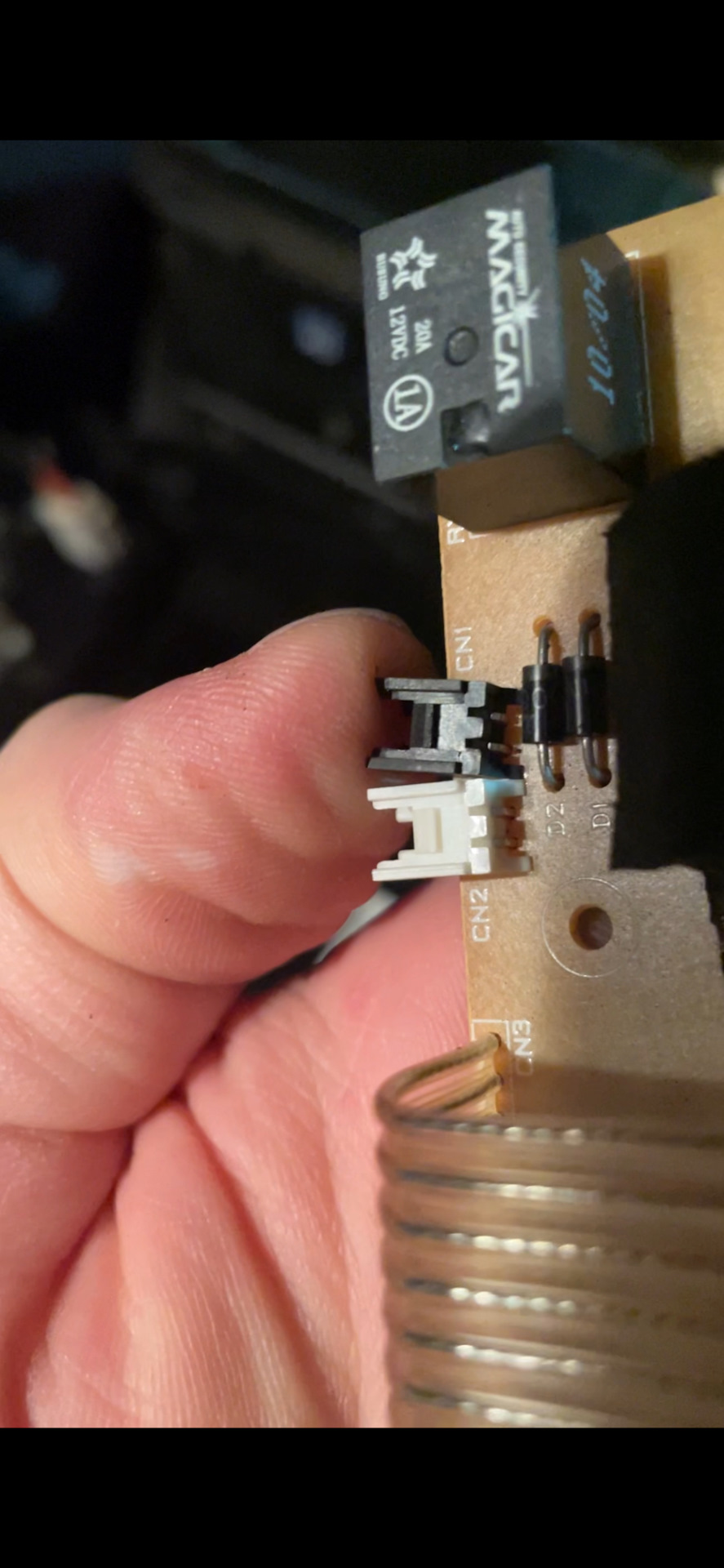

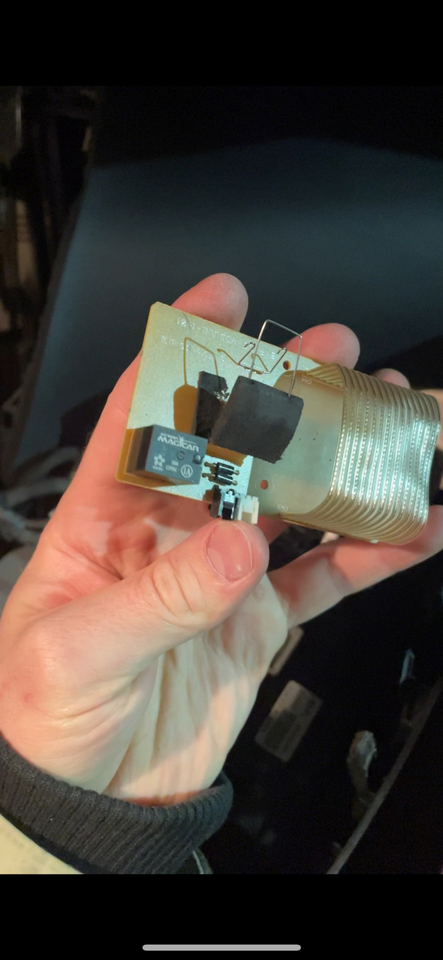

Достал блок ВР-2 из недр, сделал пробный пуск (успешный) и стало ясно, что дело в плохом контакте.

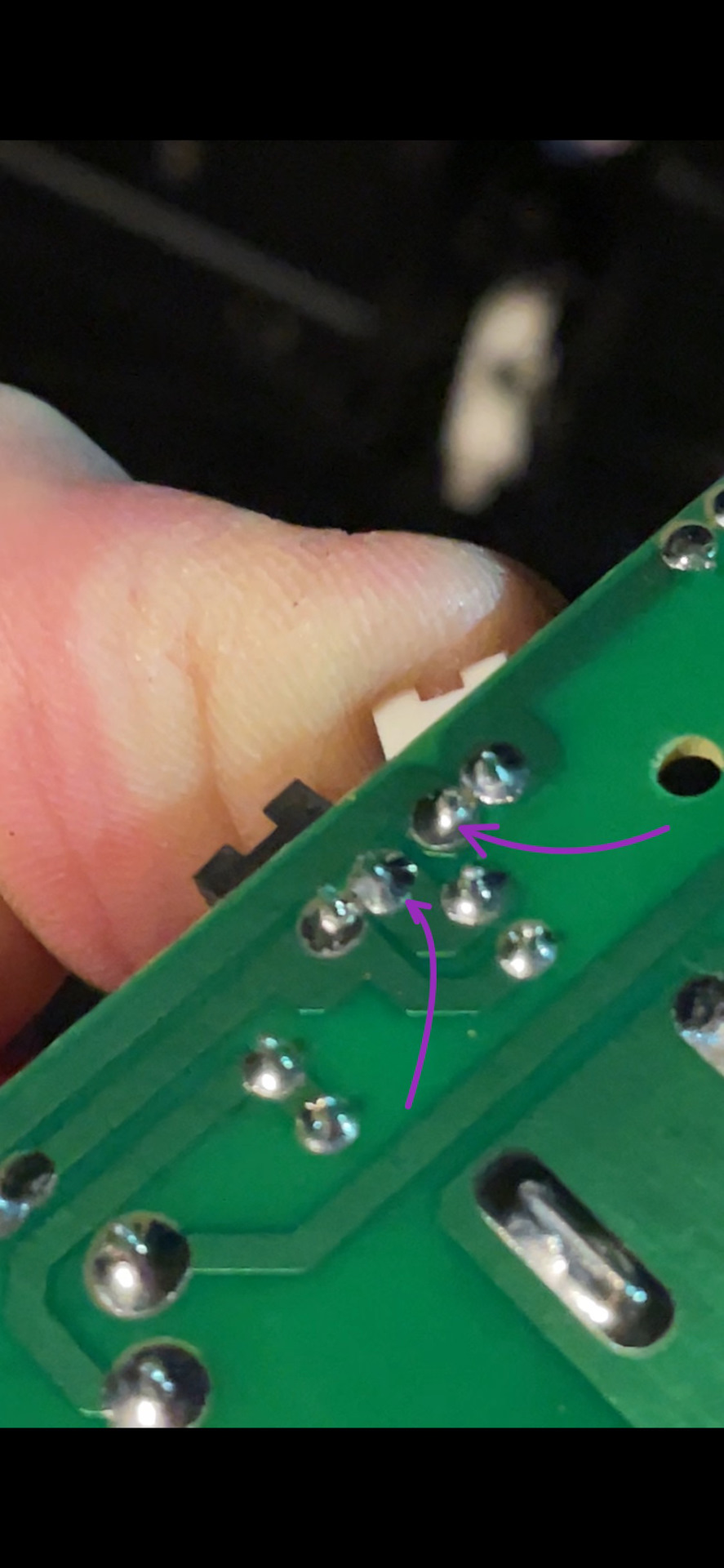

Пошевелил разъемы и обнаружил что вывода в плате тоже двигаются. Занес домой, пропаял, местами добавлял припой так как заводского на некоторых выводах очень мало. Думаю теперь этот блок переживет Сида :)

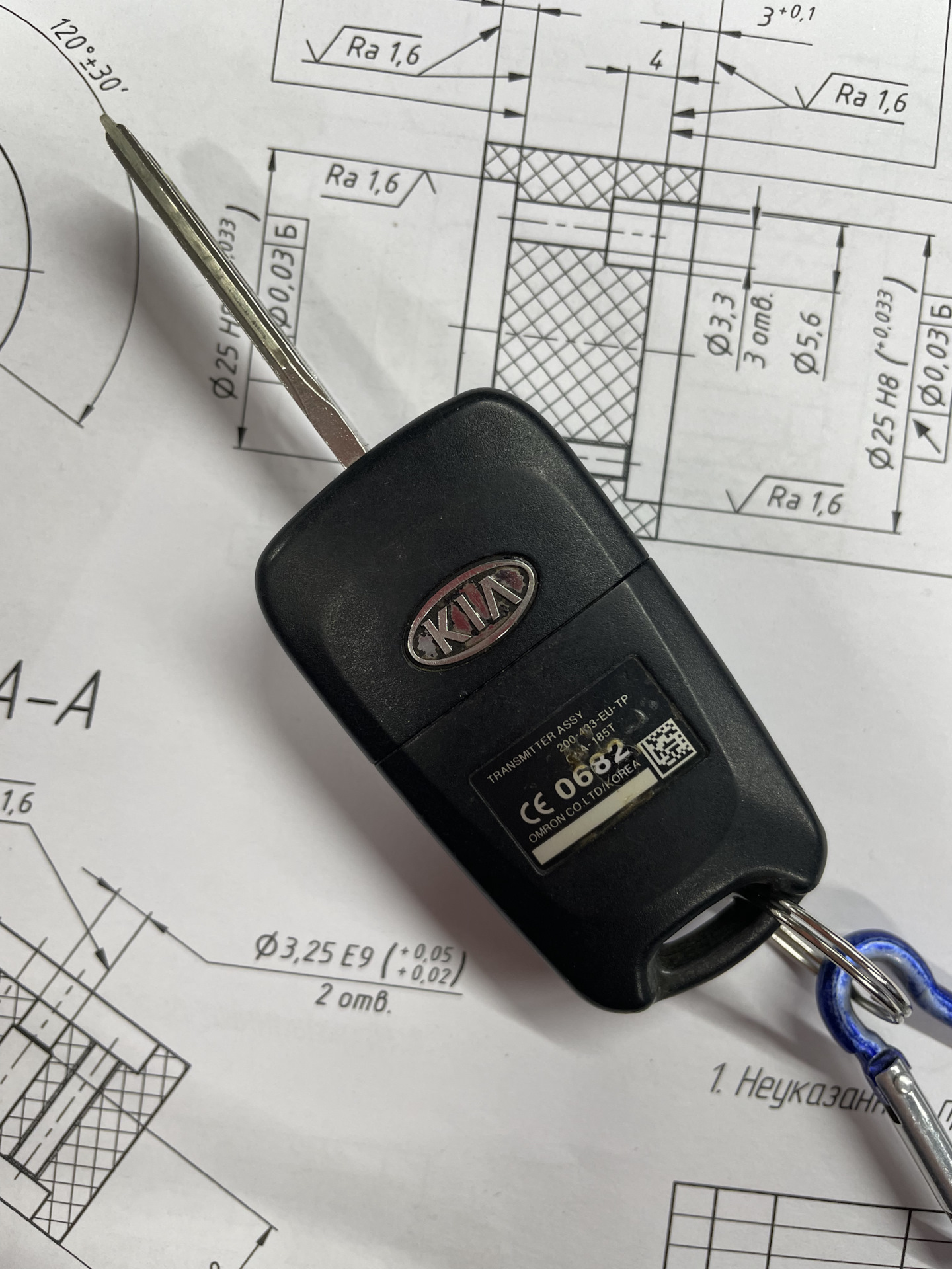

Параллельно поменял свой корпус ключа на тот что лежал в обходчике, вид у него сохранился лучше. Разбирается тяжело, но получилось без повреждений. И будьте внимательны, иногда под шильдиком KIA прячется шуруп, у меня так было на основном ключе.
