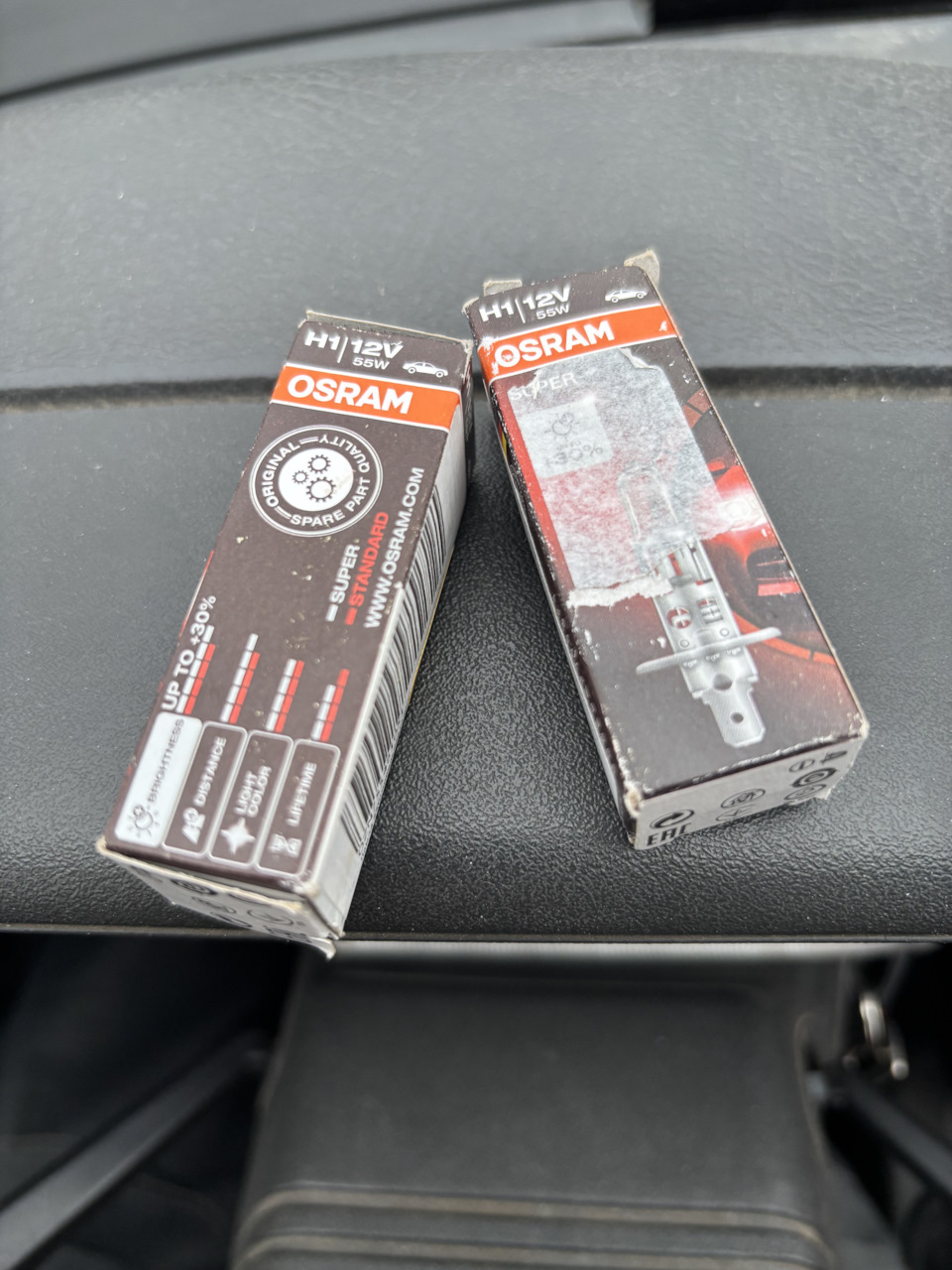

Дальше, через какое-то время понял, что фары ослепли в край и пора менять лампочки. Если кто не знал, средний срок службы лампочек — год. Дальше они тускнеют. Если не сгорят к тому времени. У меня одна сгорела ещё летом. Проездил я года два-три. Не помню, надо в бж копаться. Тогда купил в ближайшем магазине самую дешманскую и понял, что даже она светит ярче, чем моя старая мтф аурум. Под замену.
Заказал, получил, поменял. Ценник 2х333₽. Свет вернулся.
