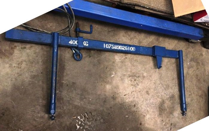

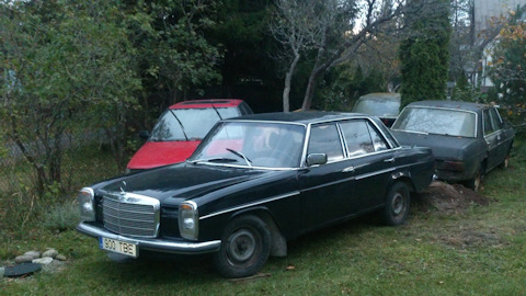

Оригинальная Мерседесовская приблуда (107589026100, 115589246100) опирается, не на проёмы крыльев (универсальные траверсы для вывешивания двигателя), а на чашки крепления амортизаторов
Запчасти на фото: NR1073
Комментарии 4

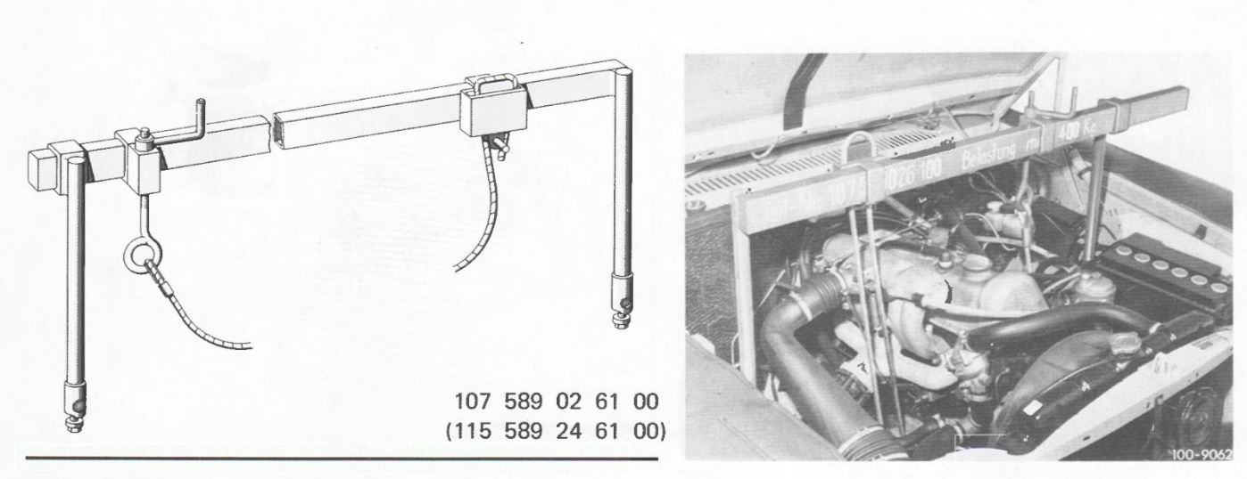

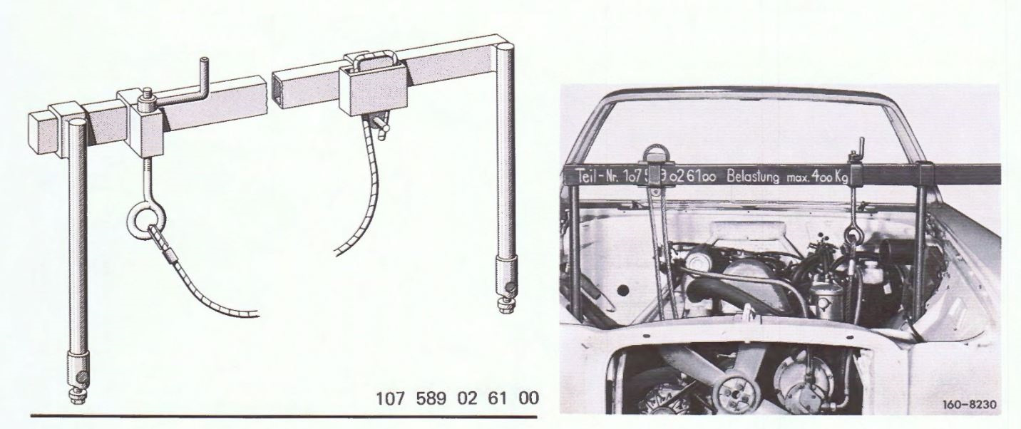

Приветствую! Вот не могу понять) получается эта балка на штоки амортов должна одеваться? Или амортоы снимать и на их место?

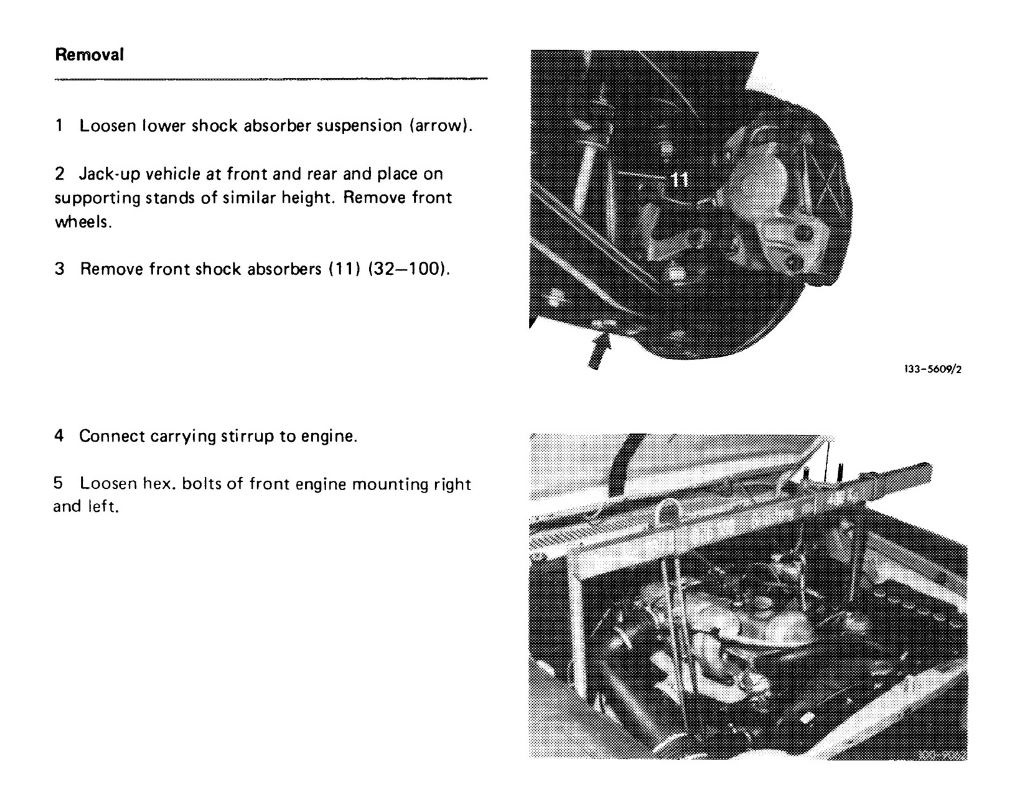

Амортизаторы снимаются предварительно. По заводу траверса нужна, чтоб переднюю подвеску целиком с подрамником выкатить или чтоб подушки подрамника поменять (подушки подрамника при желании можно и так поменять, отжав подрамник ломиком, одну сторону, потом другую)
Спасибо за ответ, теперь понятно! На 116 она тоже фигурирует. Там она нужна для снятия поддона.
Эта операция в мануале по двигателю описывается?
Очень может быть, что и на 107/114/115-х так.
