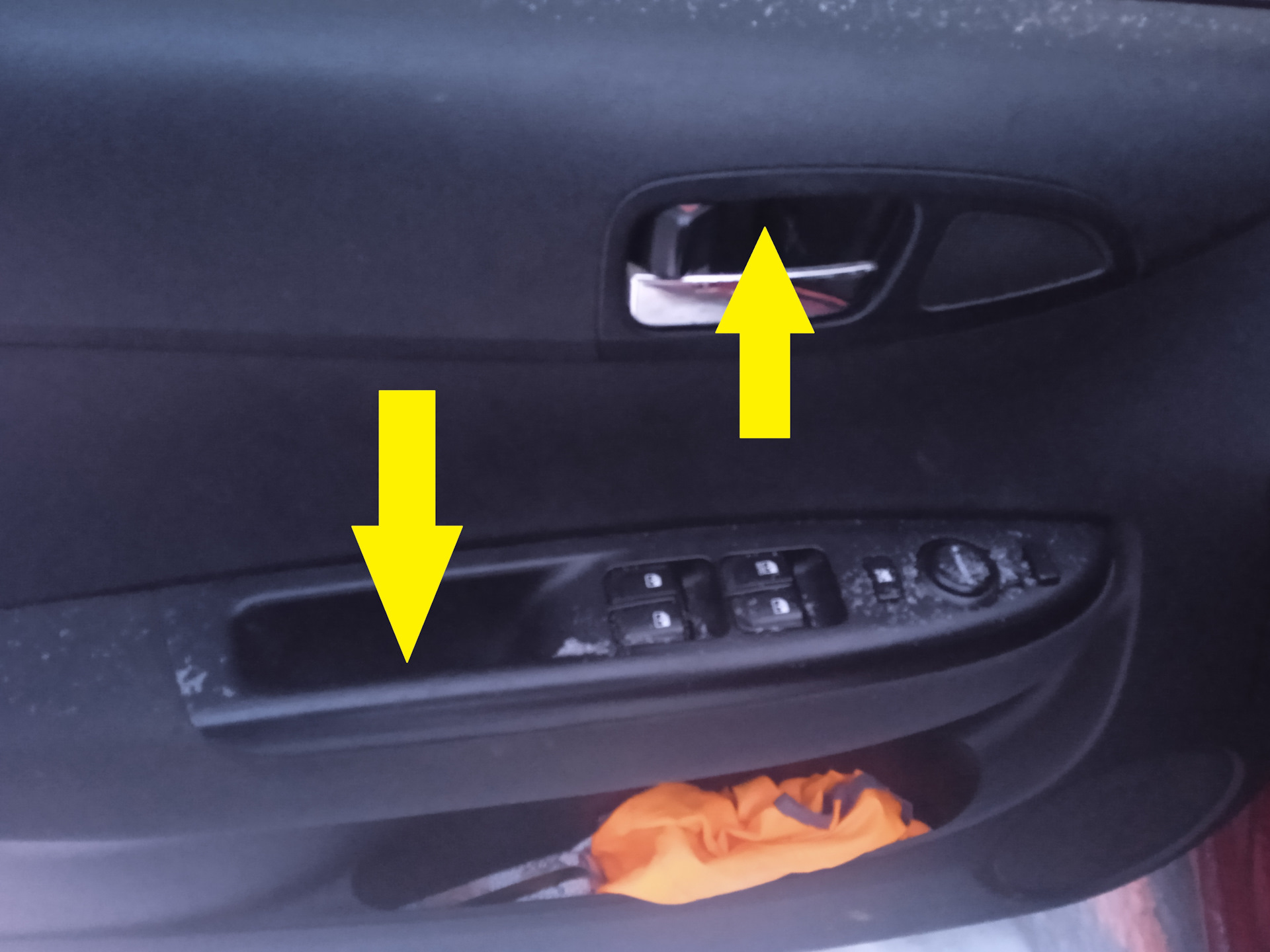

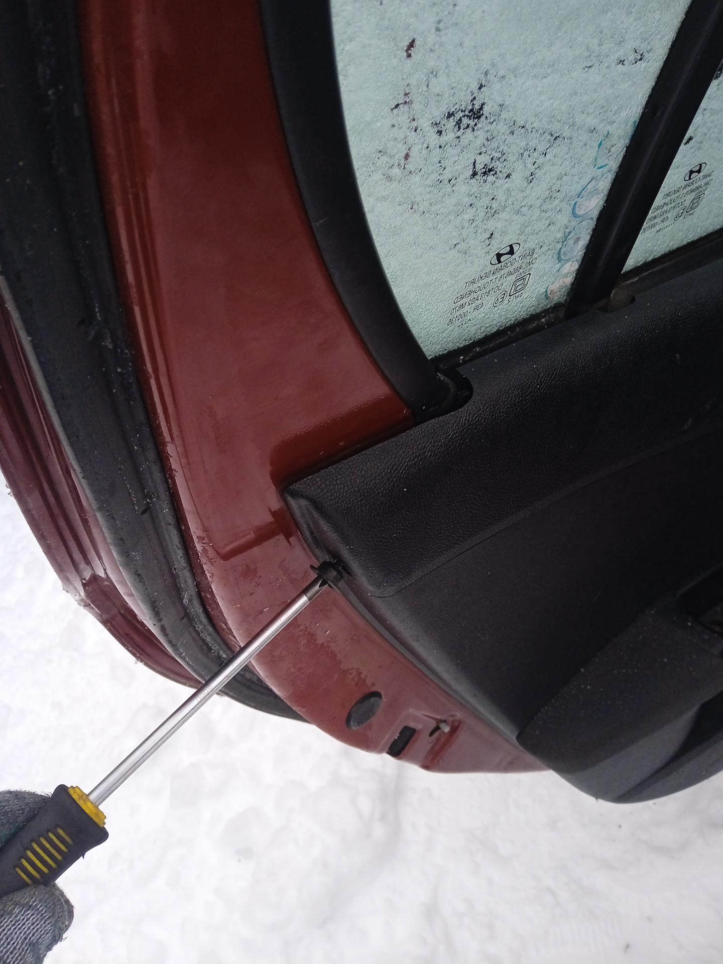

Теперь, коротким зимним днем, можно заменить фиксаторы ограничителей всех 4 дверей, пока позволяет капризная питерская погода. Для этого необходимо: снять декоративные заглушки и выкрутить саморезы крестовой отвёрткой которые крепят обшивку двери.
Если это задние двери, то с торца двери имеется еще и пистон.

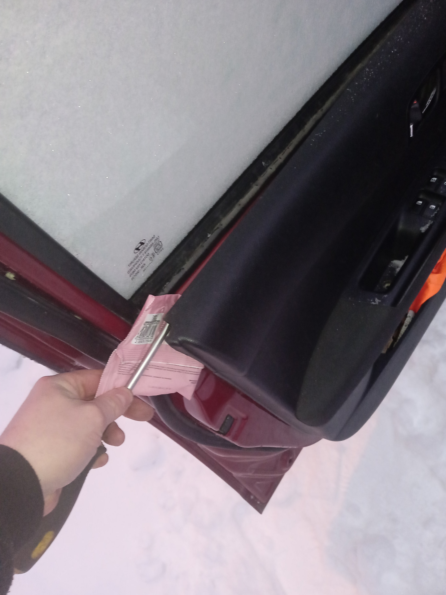

Поддеваем отверткой обшивку двери. Теперь нужно потянуть обшивку на себя, для того чтобы она выскочила из фиксаторов.

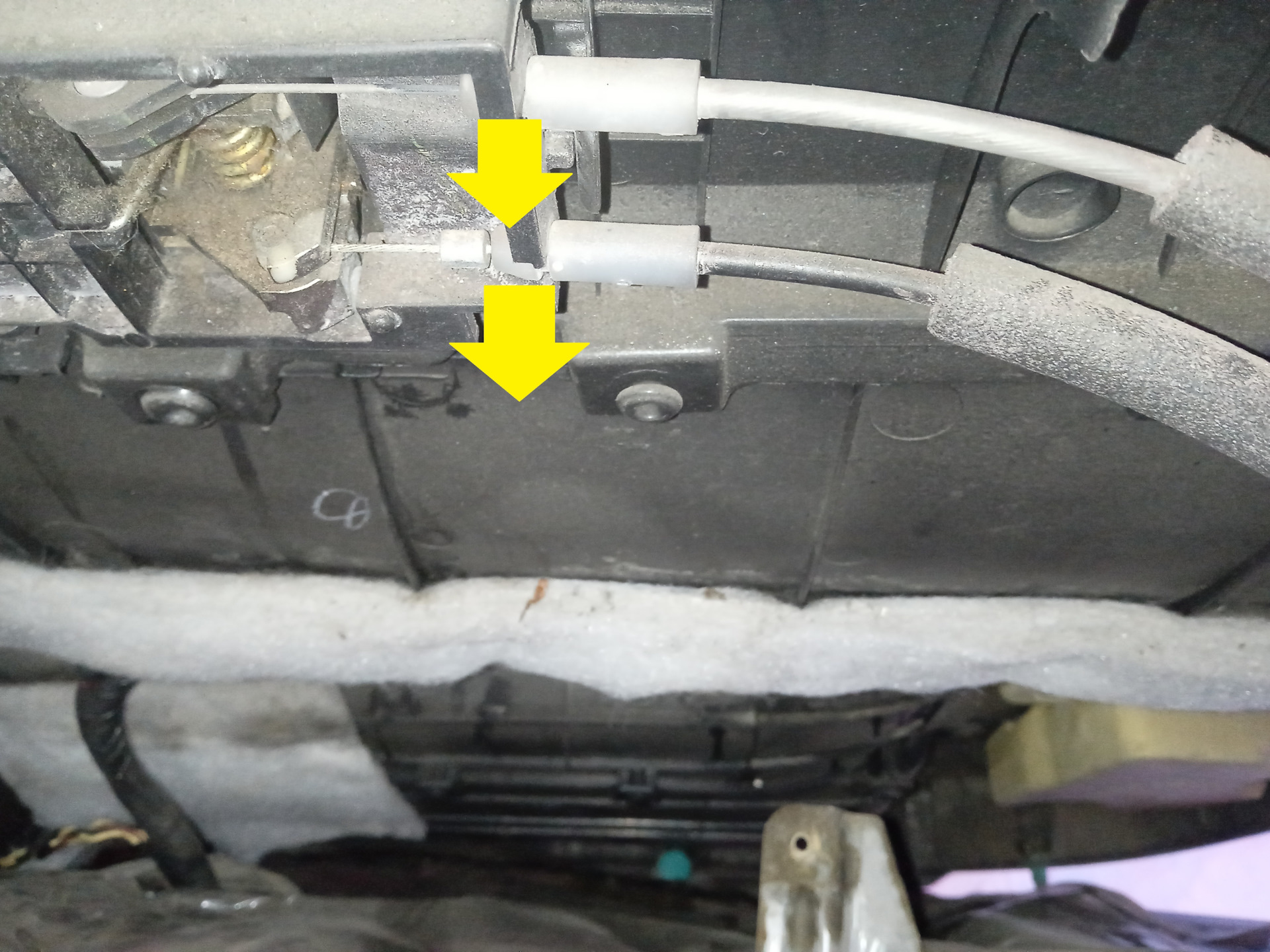

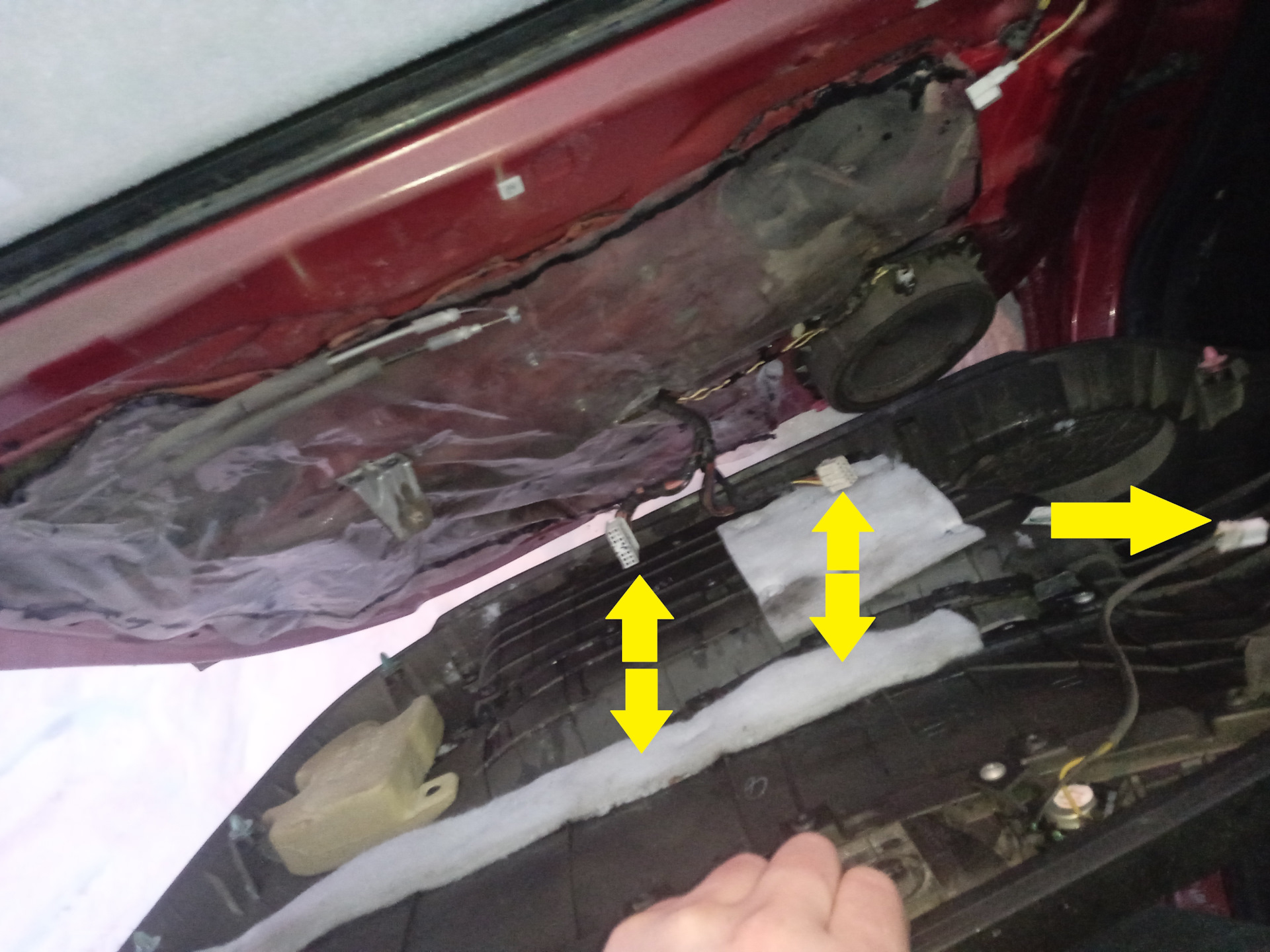

Вытаскиваем тросики из фиксаторов и выводим их наконечники из паза рычага ручки.
Разъединяем колодки жгутов проводов.

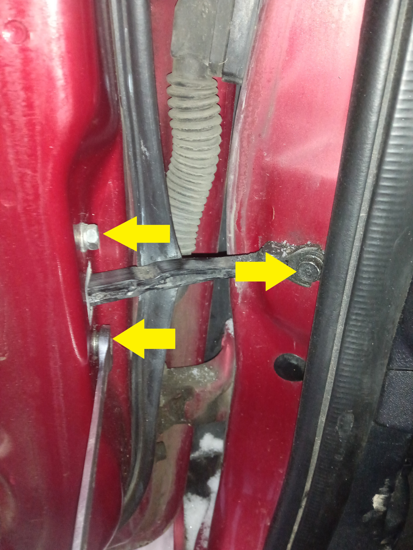

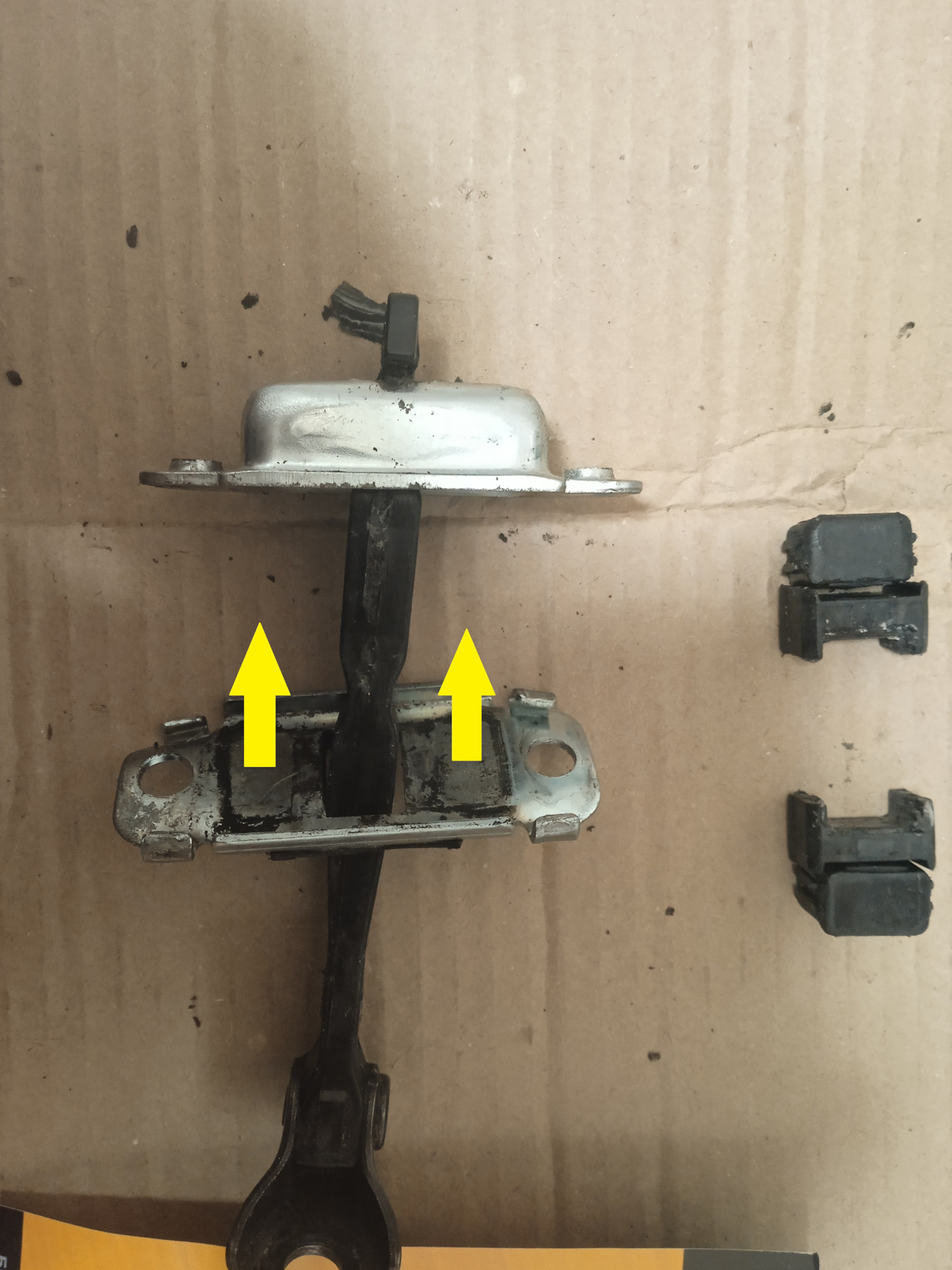

Откручиваем болты крепления фиксатора двери к кузову и дверям.

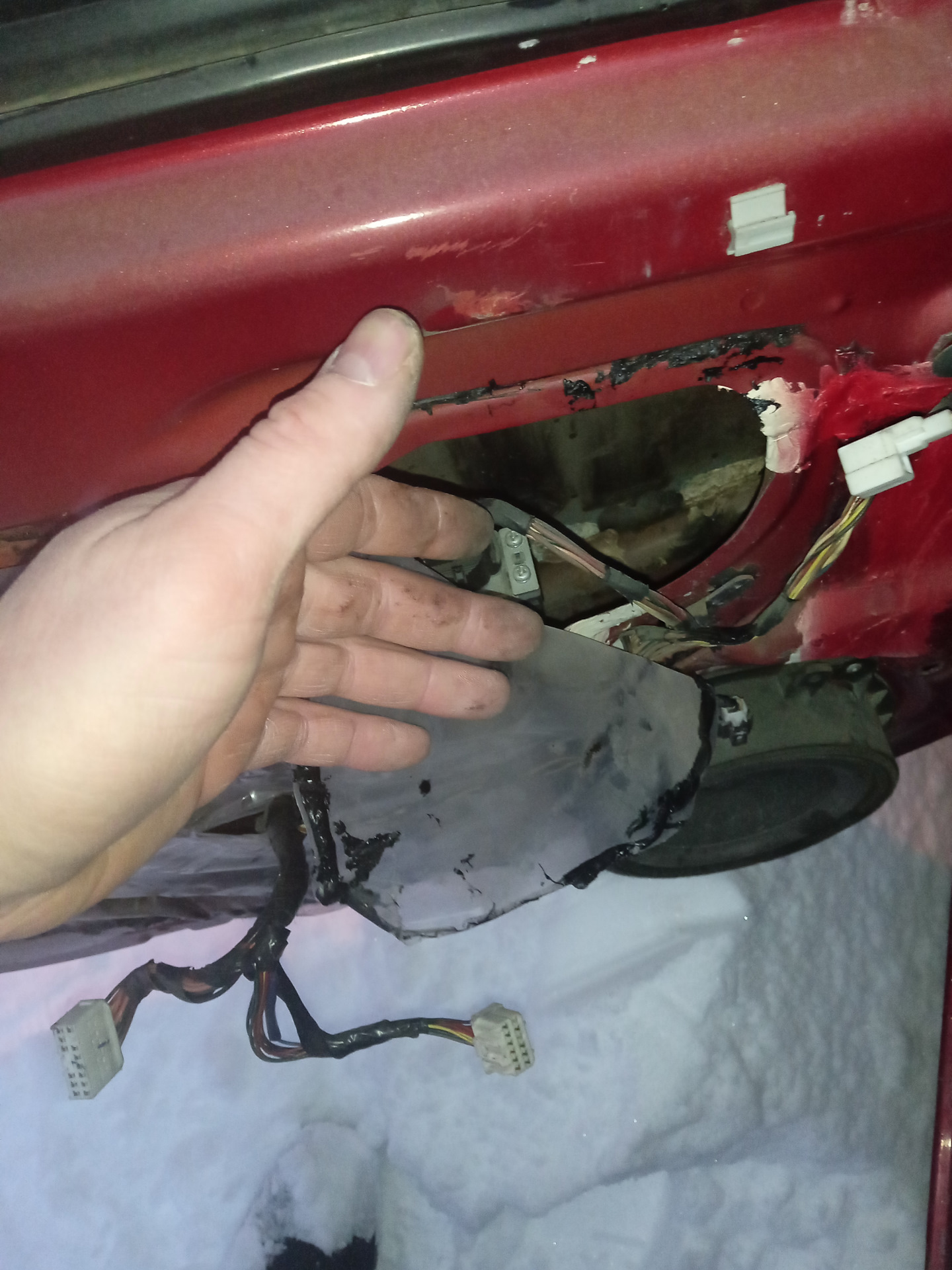

Отсоединяем влагозащитную пленку от двери и через отверстие вытаскиваем фиксатор двери наружу.

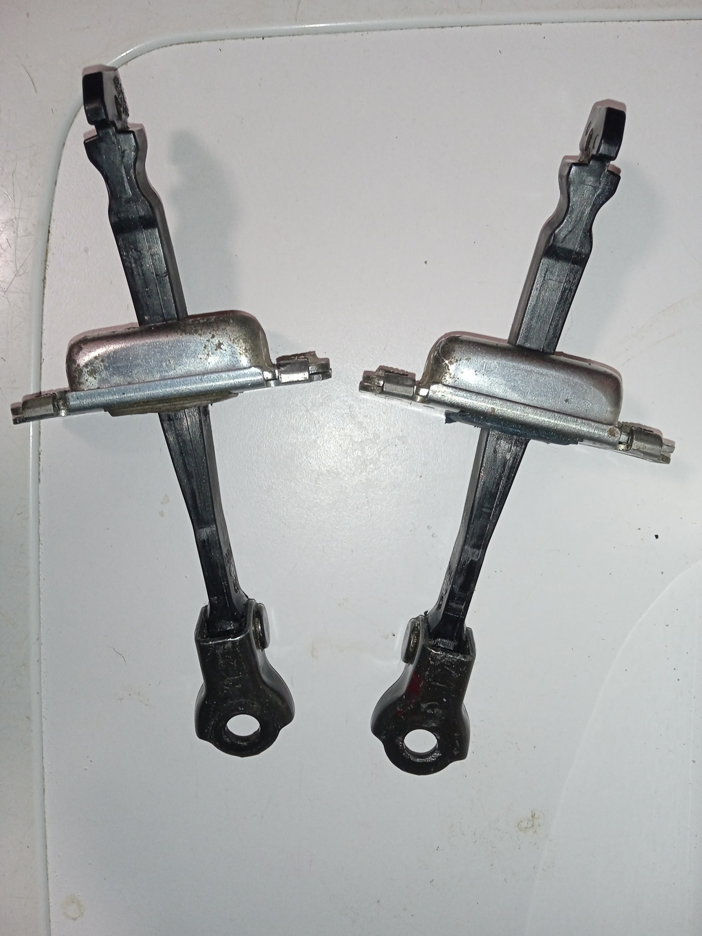

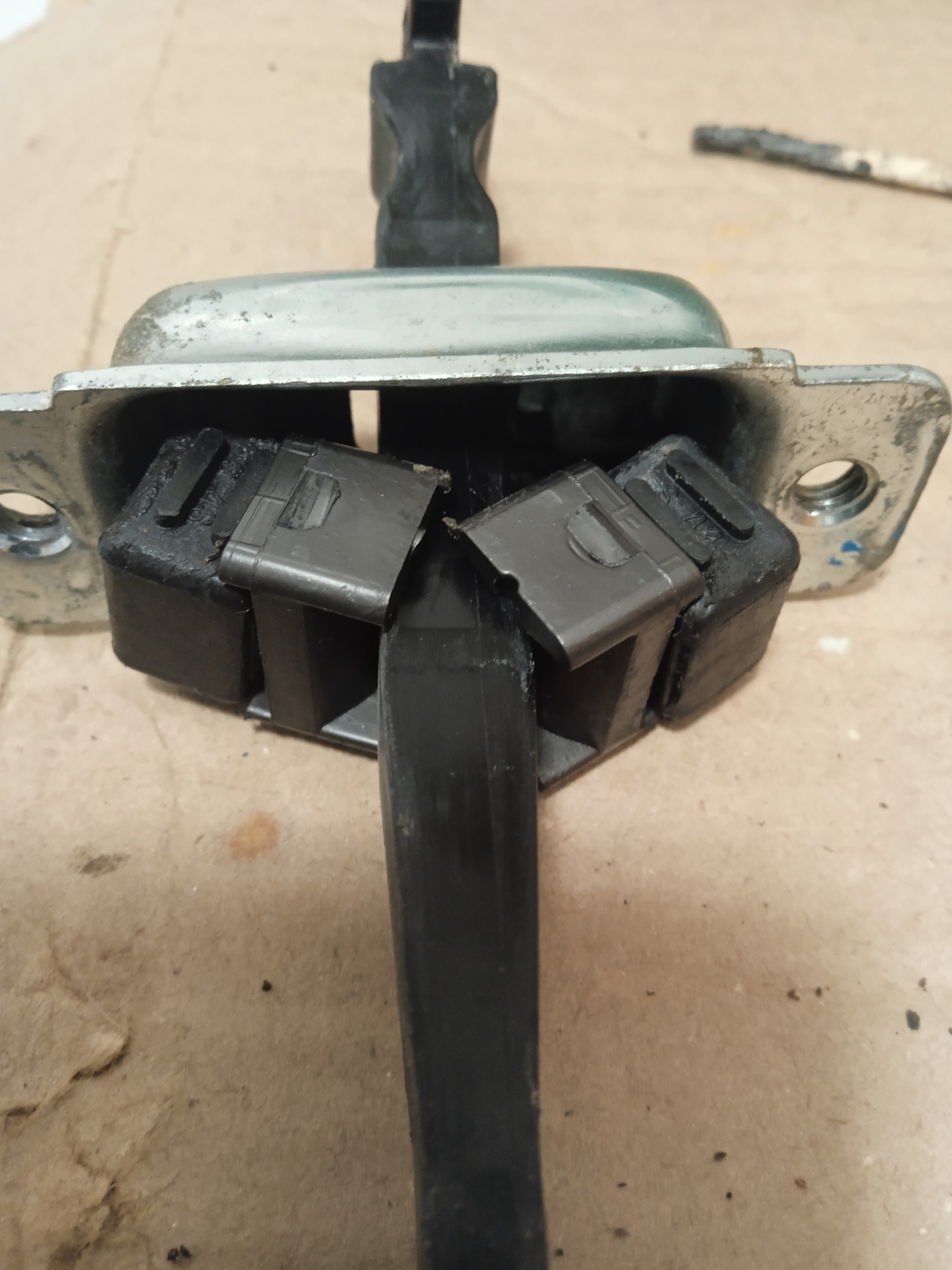

Разбирается ограничитель очень просто. Необходимо отогнуть пассатижами хотя бы два ушка стального кейса и дверца откроется.

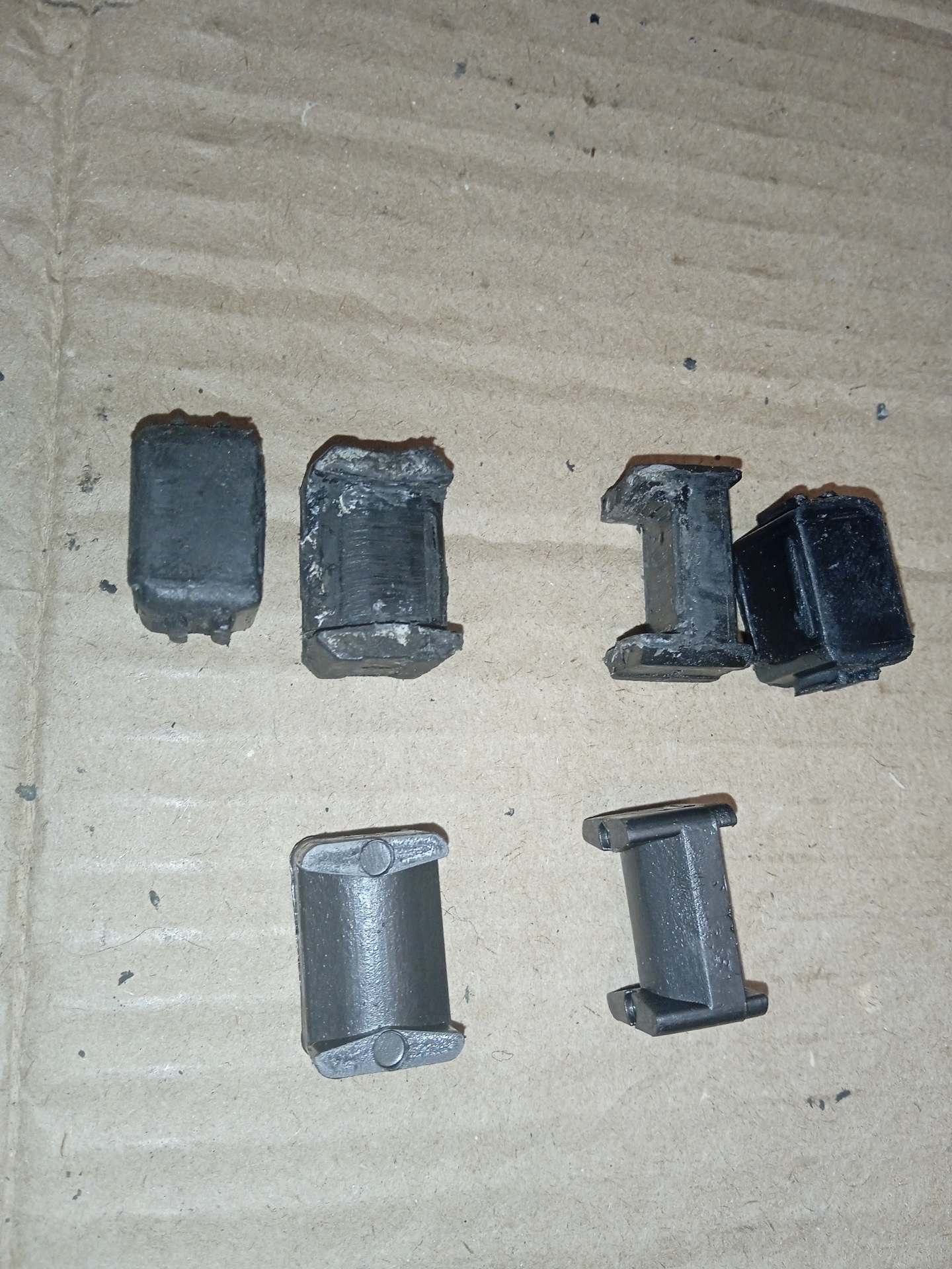

Затем удалим всю грязь, обезжирим детали и можно менять старые фиксаторы на новые.
При необходимости заглянем в инструкцию, прилагаемую к ремкомплекту.
На шток и на новые фиксаторы нанесем сухую (графитовую?) смазку из ремкомплекта и собираем.
