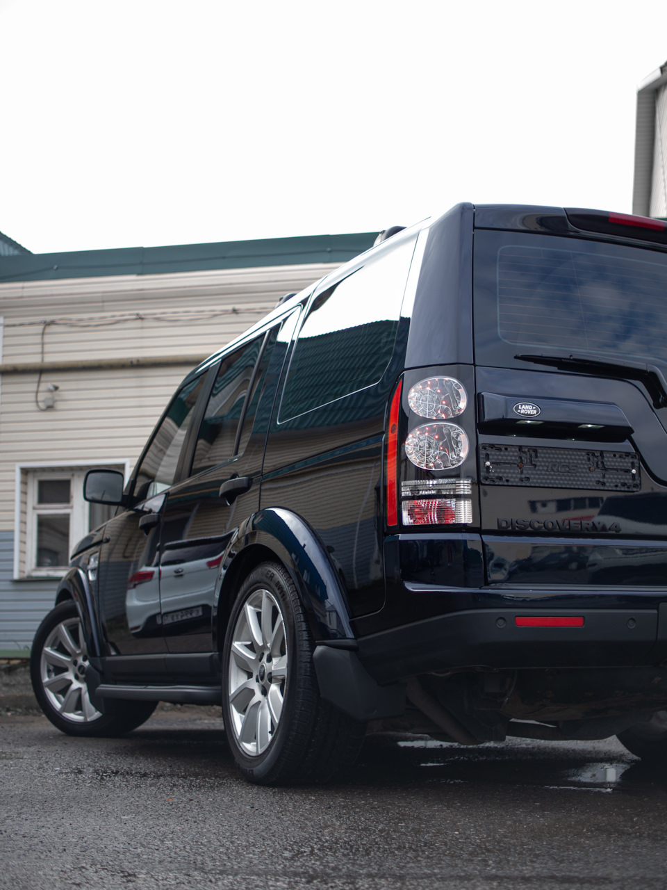

Долго шел к этому, собирал инфу, запчасти, договаривался с мастерами и наконец это произошло, большинство фото не получилось опубликовать, сломался телефон, на котором все было заснято. Скину фото, которые получилось достать. Крылья оригинал, бампера, оптика лед, и крепеж Китай, очень хорошего качества.
Ниже буду фото)))

👍👍👍выдают подделку зеркала заднего вида и неоригинальная метало-резиновая накладка на заднем бампере.

Зеркала нужно заменить
Ну это потом)))

Не спорю, мне целесообразнее было сделать рест из новых деталей, чем искать бэу для д3. Салон это уже отдельная история
С учётом новых требований, изменения в СТС планировал вносить?
Пока не планировал

Задние фонари, передние тоже. Однозначно лучше внести, сейчас попав либо на рейд, либо отличающего сотрудника д3 от д4 придется сразу задуматься о легализации.
Проблем с внесением изменений не должно возникнуть так как одна и таже модель
Я на учëт машину ставил с фонарями от реста такими же. Никаких вопросов. И вообще ни разу о таких проблемах не слышал по Дискавери.
Тоже недавно ставил на учет D3 c переделкой под D4, никаких вопрос.

Покраска большая часть)))
Вы всю машину красили?
Практически, шкурили до металла
Стесняюсь спросить, а покраска во что обошлась ?И красили только снаружи ?
Пороги тоже красили, видео не загрузилось
Я имел в виду демонтаж сидений и прочего.
Без демонтажа сидений
Вот тут у меня дилемма создалась, в основном ЛКП более менее(пороги тоже надо делать) но есть мысля покрыть плёнкой, сейчас какая то новая пявилась.Чешу затылок.
Я пороги сделал, при покраске повторно все полости пролили. Кузов под пленку должен быть в идеале. Я поэтому и окрасил почти всю машину, потому что на каждом элементе был хоть какой то скол, возвраст)
