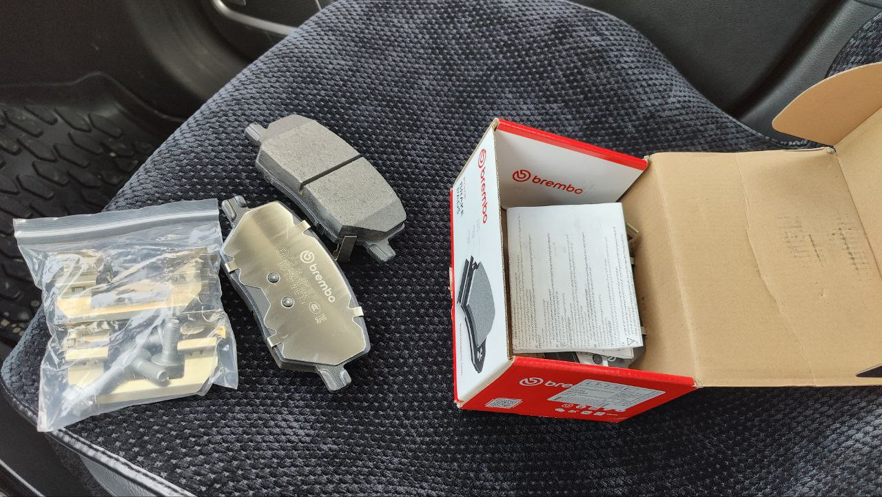

Хоть пробег у машины очень маленький (19500 уже вроде), а передние тормозные колодки с момента получения в феврале прошлого сразу "пылили" и немного поскрипывали. А недавно стали скрипеть постоянно.

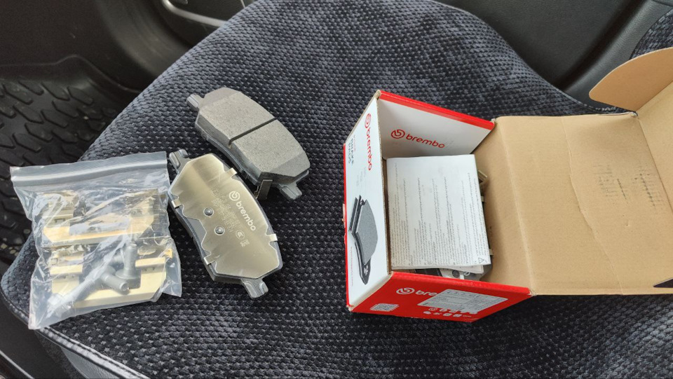

Надоело это все, заказал колодки Brembo P23164.

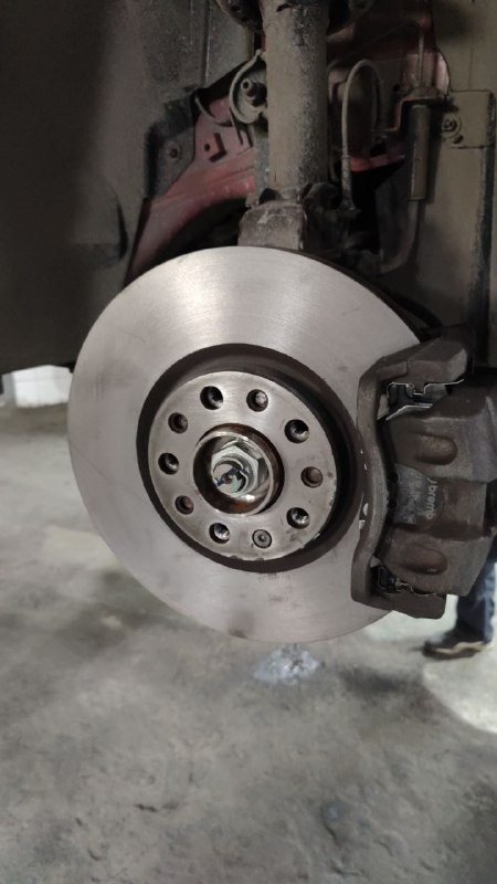

Вчера получил, сегодня уже заменил. И сразу же проточил передние диски, ибо на них был буртик с 1мм.

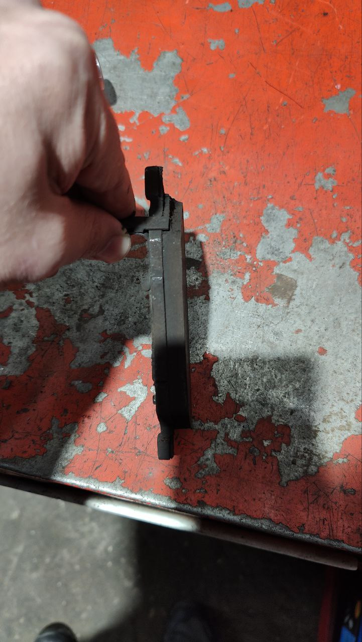

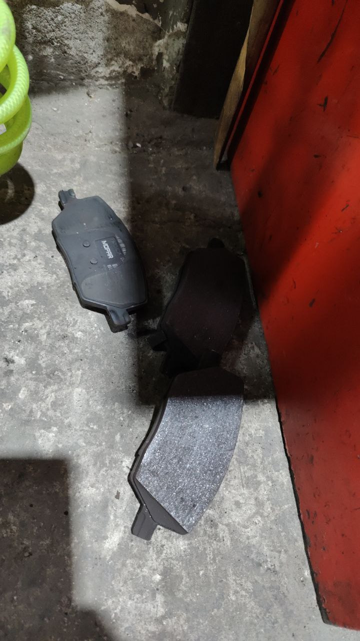

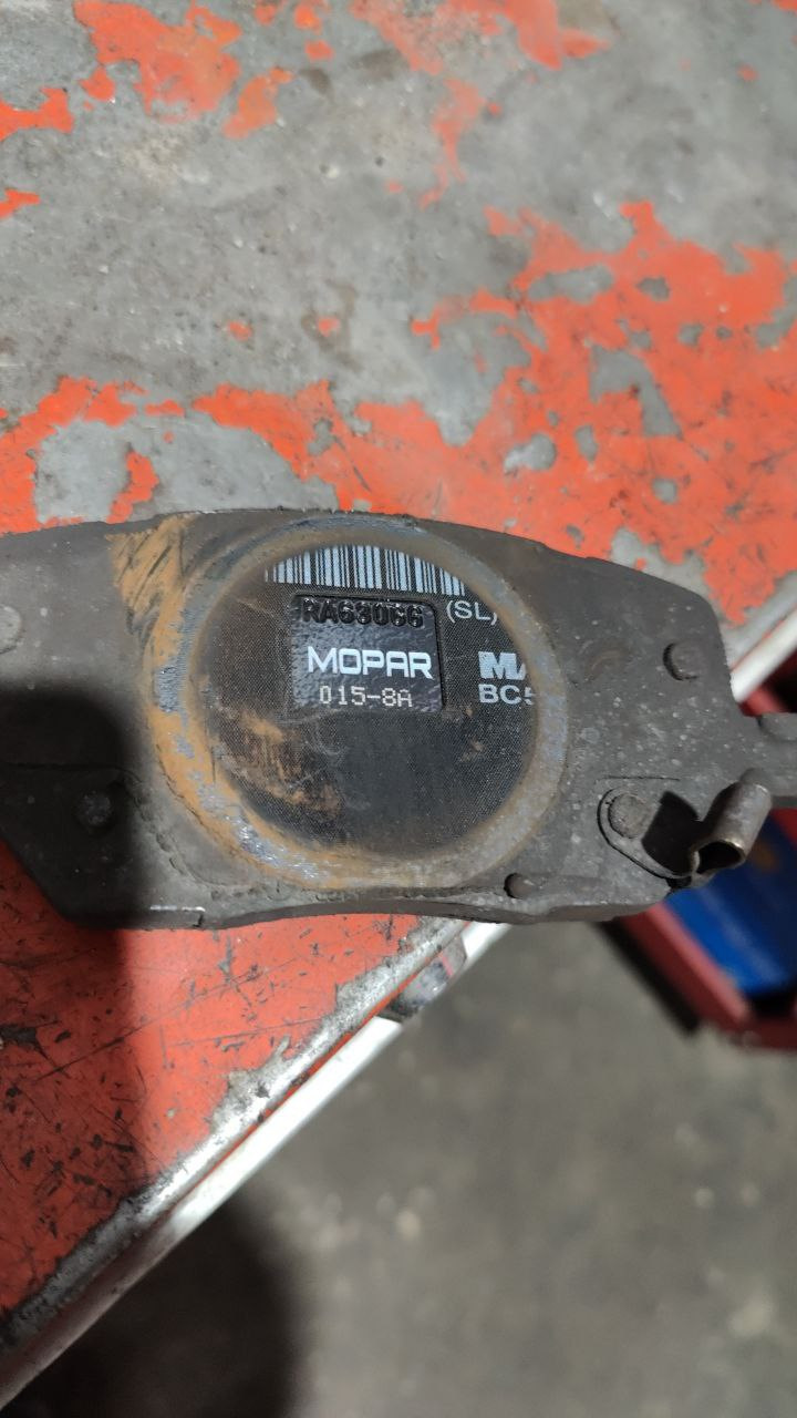

Стоявшие колодки Mopar износа имеют совсем мало, но вот "пачкали" диск и своим скрипом доставали.

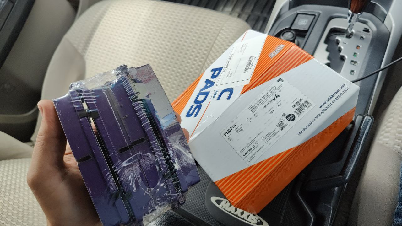

Получил колодки NIBK PN0714. Скрипучие Брембо сниму, кому надо, отдам за тыщу ) + с вас пересылка по ТК ))).
Надеюсь, эти скрипеть не будут.
Маленький не положительный отзыв о колодках Брембо за полтора месяца езды в 500км.
Ездим мало, колодки не притерлись. Скрипят ужасно. Скрип даже при не нажатой педали тормоза в начале движения.
С суппортами все хорошо, машина как новая. Сами колодки не отжимаются что ли. Вчера был на СТО, сняли передние колеса, колодки не прижаты, т.е. со временем отжимаются. Диск тормозной ровный. Колодки на наждаке притерли немного. Поставили назад. Сказали, если скрип не уйдет, менять их к чертям собачьим.
Грешу на малое количество пройденное. Повторюсь, ездим совсем мало. Взял на пару дней машину, чтобы чуть побольше поездить, авось притрутся.
Короче, не доволен колодками.
Супруга говорит, все равно поскрипывают тормоза.
Думаю, надо машине дать проср…ся и тормозами хорошо поработать. Погреть их немного, в режимах погонять, чтобы притерлись.
Ездит то совсем мало. 1,7км в одну сторону на тренировку и обратно три раза в неделю, и 800 метров на работу туда и обратно еще три раза в неделю )))). Вот и весь пробег автомобиля. Понятно, что и колодки не скоро притрутся, ну и расход конский на таких маленьких расстояниях.
Вчера, пока домой ехал с работы, иногда поскрипывали.
Сегодня утром жена написала, ничего не скрипело.
Надеюсь, притрутся — и пылить не будут, и скрипеть не будут.
