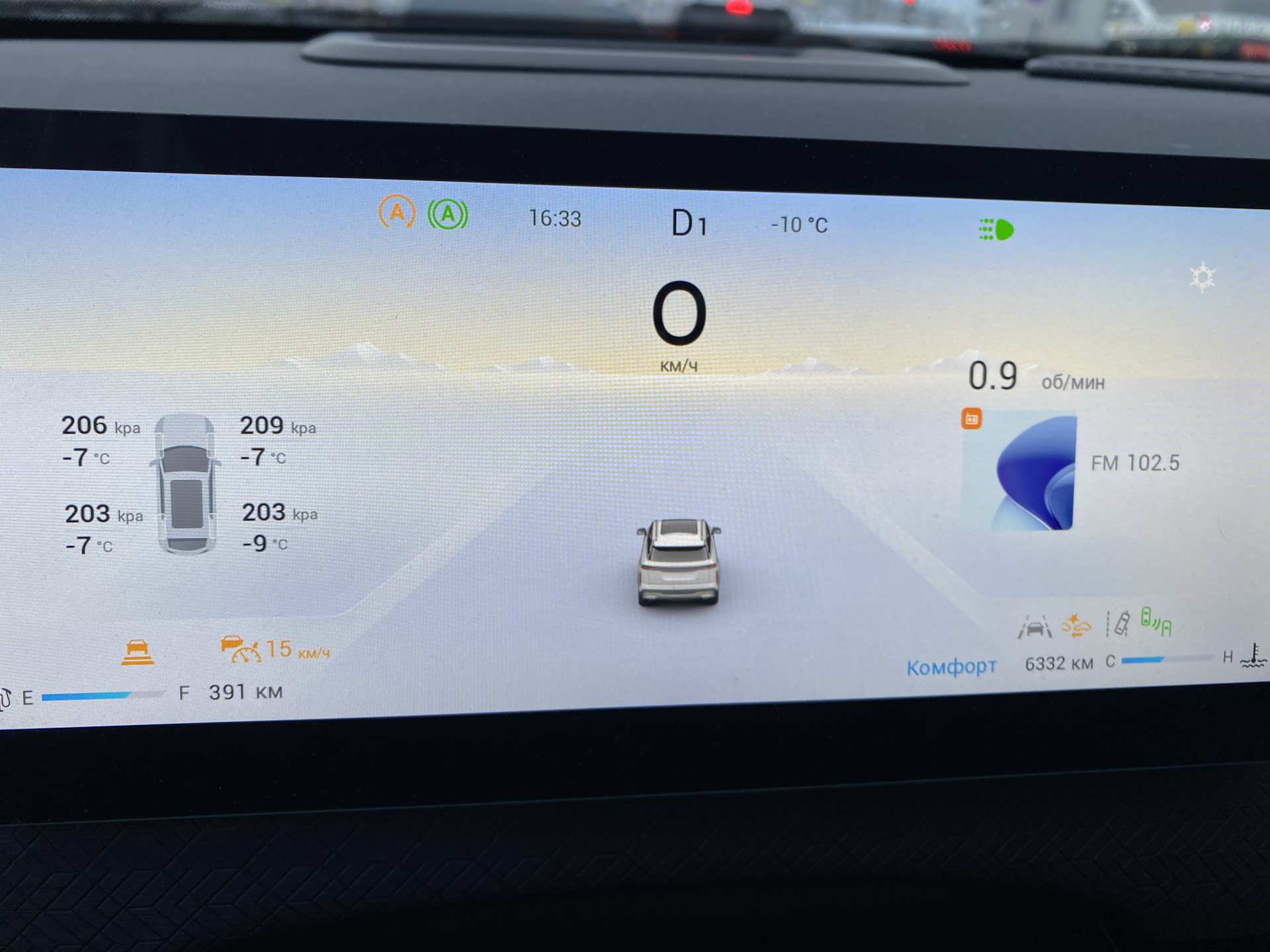

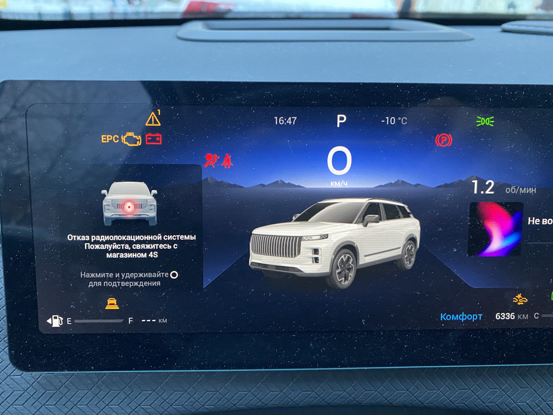

Сегодня новая хохма от машины, отказ радара.
Подозреваю что он замерз, хотя середина зимы и до этого проблем не было.
Эту ошибку должна была решить прошивка, которую массово всем ставили в ноябре.
Ну посмотрим, все равно записан к дилеру с омывайкой в бардачке 😅

Прошу тапками сильно не кидать, у меня машинка чуток менее "планшетомобильная", но я читал, что на Вашем авто больно мягкий бампер для безопасности пешеходов, а по простому хлипкий и на скорости и кочках прямо таки вибрирующий. А радар среднего волнового диапазона у Вас прикручен именно к бамперу, в отличии от более классических решений и использования отдельного кронштейна. Болтаясь с бампером он ловит ошибки. Таки на Ваши авто с какого-то времени даже усилитель (закладную из плотного материала типа
эструдированного пенополистирола) переднего бампера стали ставить, чтобы бампер и радар так не болтался и радар корректно работал.
16 тысяч км, проблем не было) и ошибки радар не ловил, скорости были разные, и на машине были и в Крыму и в Различных городах. Так что проблема была не в бампере )

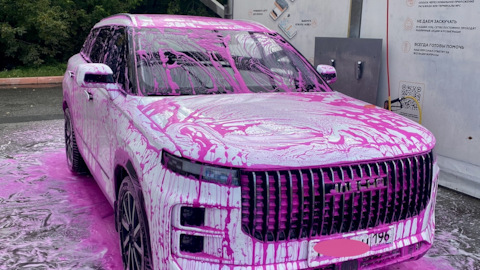

Ну так может он просто снегом закидан, нужно почистить
Не) снега не было, машина чистая, прошивка от дилера уже была.
Дилер сделал дополнительно адаптацию и все прошло
у вас колёса спущены =()
Есть такое
Было, мыл машину и становилось нормально ( нижние датчики )
После грязи, тоже отваливался. Восстановился после мойки и киллометров через 60.
У меня был весь во льду, тоже начал моросить, посыл машину и все норм.
