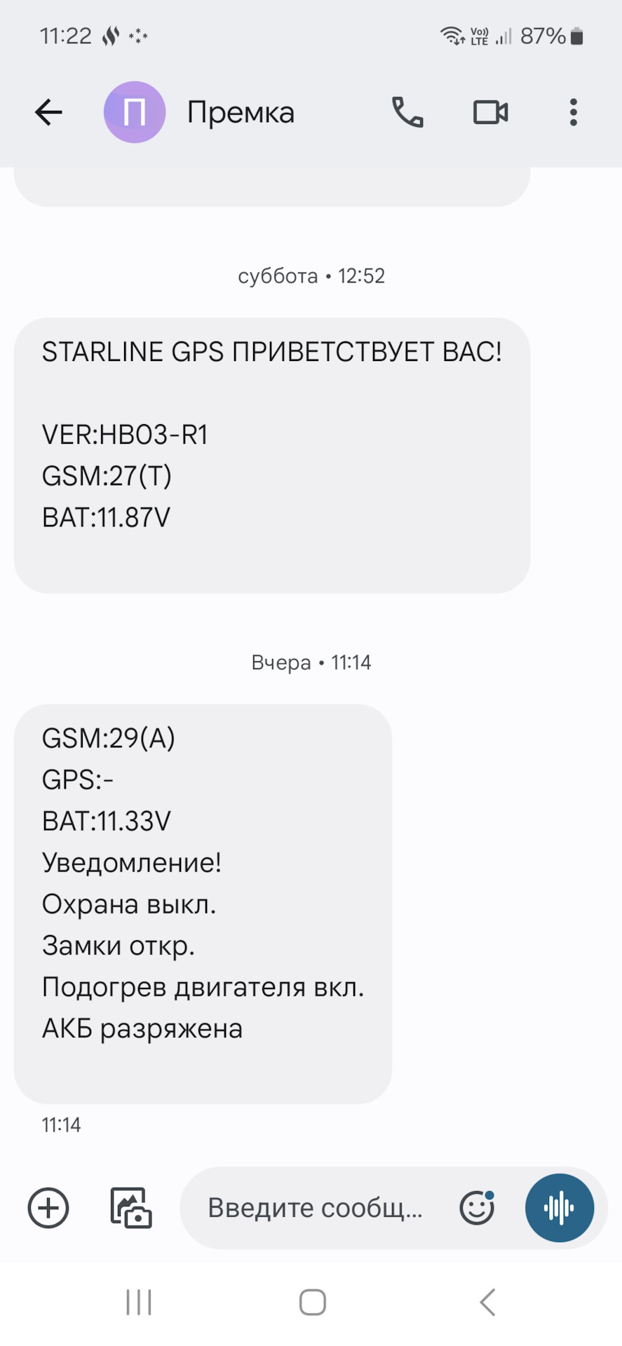

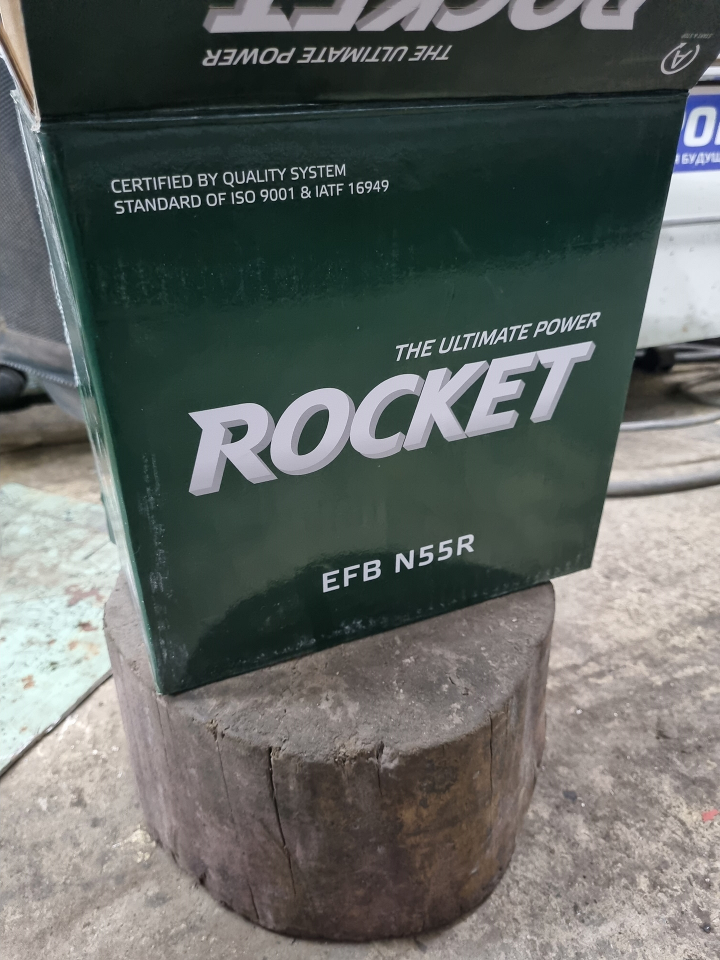

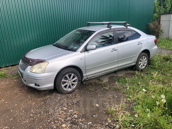

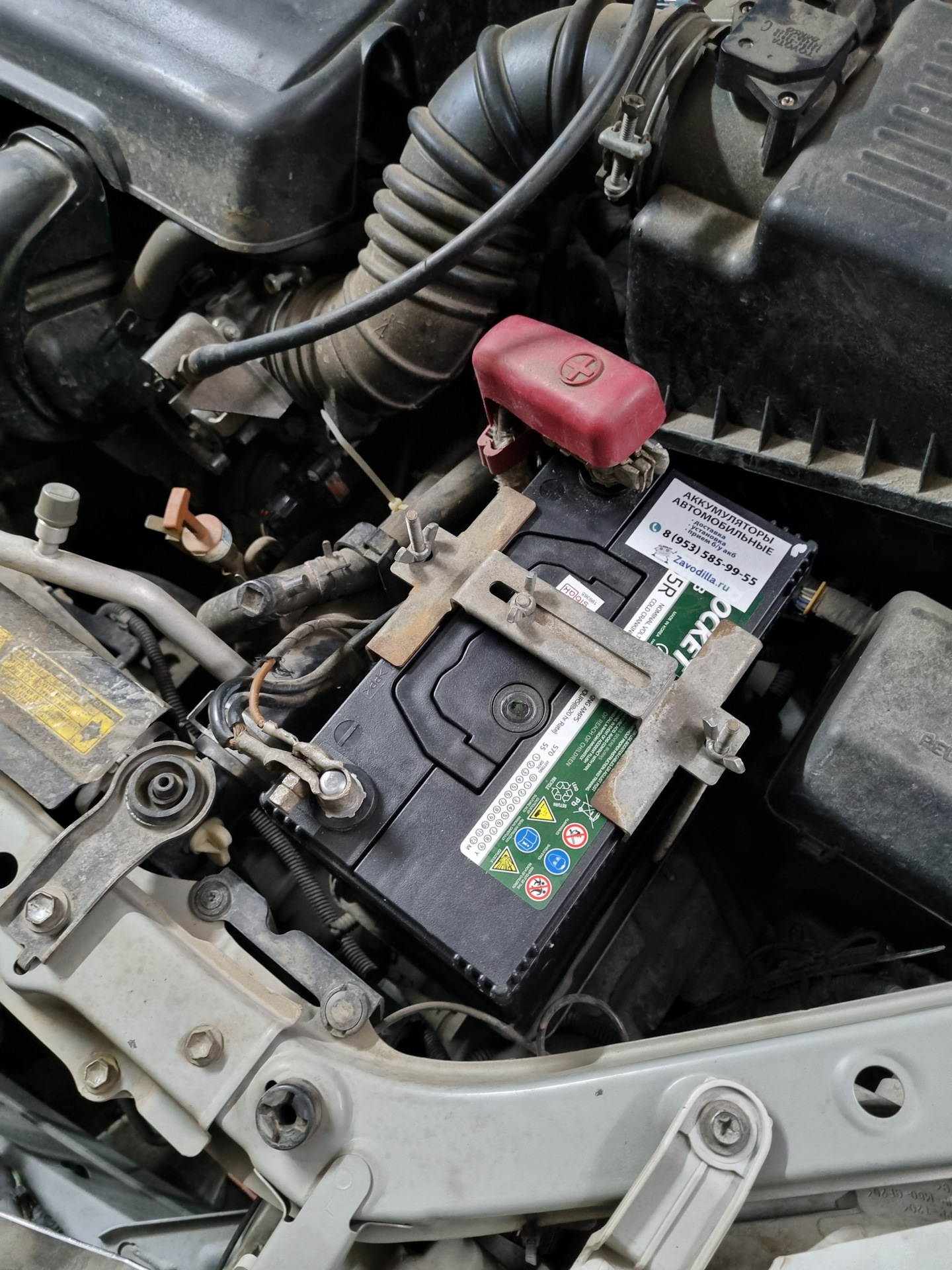

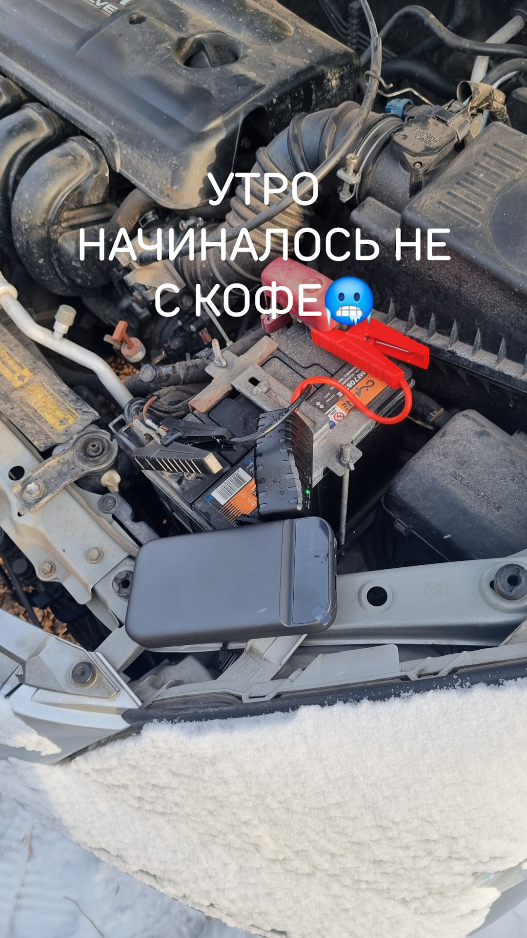

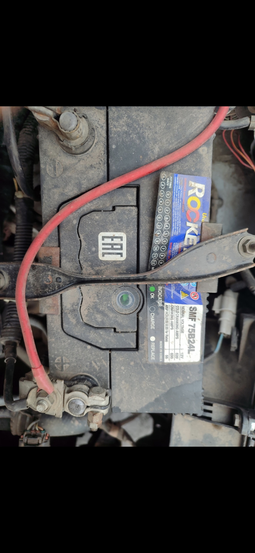

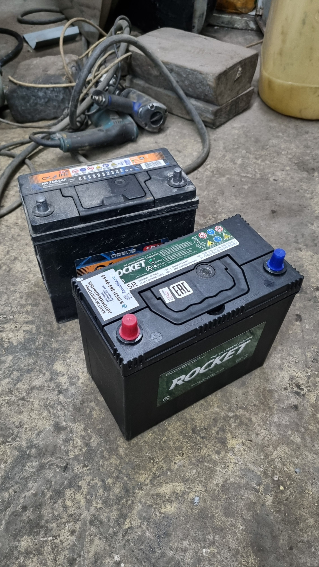

В октябре 22 года я уже менял аккумулятор Замена акб тогда я сказа что хорошо если пару лет протянет, и многие мне говорили что аккумулятор должен прослужить долго . У меня на машине стоит подогреватель + зарядка на машине 14.3-14.5 и какой итог ? В первую же зиму меня он начал подводить, на вторую зиму зарядил, отключил буфер и опять тоже самое -25 и он замёрз, эта зима не стала исключением после отработки подогревателя мотор при температуре -20 запускал с бустера . Сегодня решил не дёргать судьбу и купить аккумулятор изучил ассортимент было два варианта либо ставить 65а и пилить площадку или ставить 55ку но с технологией efb (такие ставят для системы старт/стоп) пилить я конечно же не захотел, и стал выбирать между аккумулятором экстрим efb 59а, и Rocket efb 55a, вспомнил что в 2020 году я ставил Rocket 55a в корону написал новому владельцу и он отправил фото аккумулятора который покупал ещё я, прошло 5 лет он до сих пор запускает 4а мотор. Решил что в эту премку буду ставить такой-же. Свой акумулятор сдавать не стал его поставлю на лето его вполне хватает на летний период . Посмотрим на сколько хватит Rocket .

У аком такого размера небыло стандартного, большего размера ставить не стал.

Тоже таким бустером пользуюсь. Вполне хорош) даже когда аккумулятор настолько в 0 сел, что в салоне лампа открытой двери не светится, заводит с полпинка.
Да бустер вообще вещь огонь, стоит чуть дороже остальных китайцев но уже несколько раз выручил)

8 лет такой отходил и еще бодричком был.
У меня на него такие же надежды, первый такой аккумулятор хорошо себя показал.
Там и не надо ее пилить, молоточком края простучал, они выпрямились и все. Я не парился.
Посмотрел кто то пилит, кто-то броски подкладывает не стал заморачиваться.
Мороки вообще 0,5%, одну грань площадки молотком отпи.ть, маленькие клеммы на большие поменять и любой самый дешёвый аккум поставить. Его через пару лет и поменять не стрёмно, он же дешёвый. По мне — это лучше, чем купить дорогой, молиться на него, бояться посадить и ожидать десятилетней работоспособности. Зато зимой у тебя свежий аккум, который полюбому крутит, а если не крутит, то по гарантии его ещё и поменять можно))
Да понимаю что без проблем можно поставить, сделаю в следующи раз через два года думаю дольше не проживёт, вообще изначально страдают аккумуляторы из за недозаряда, а в случае премио/алион 13,7 с завода то аккумулятору даже большому не хватит, поэтому пришлось доработать генератор )
