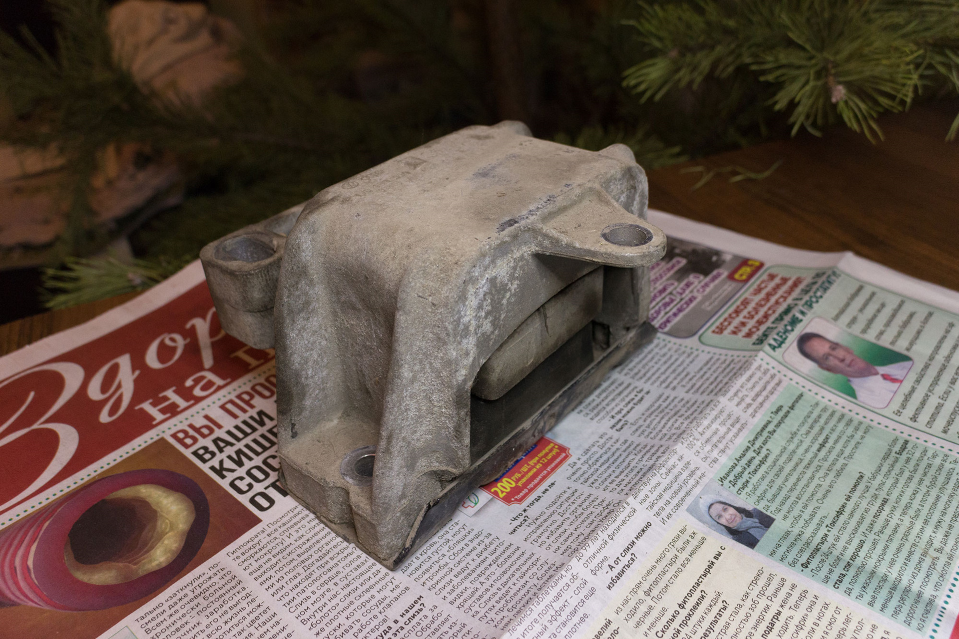

Последнее время беспокоили неприятные рывки при переключении передач и резком ускорении, что являлось следствием износа опоры КПП, которая расположена с левой стороны. Помимо этого была выявлена течь правого сальника коробки передач. Масло постепенно уходило и переключение скоростей стало происходить как-то суховато и жестковато.

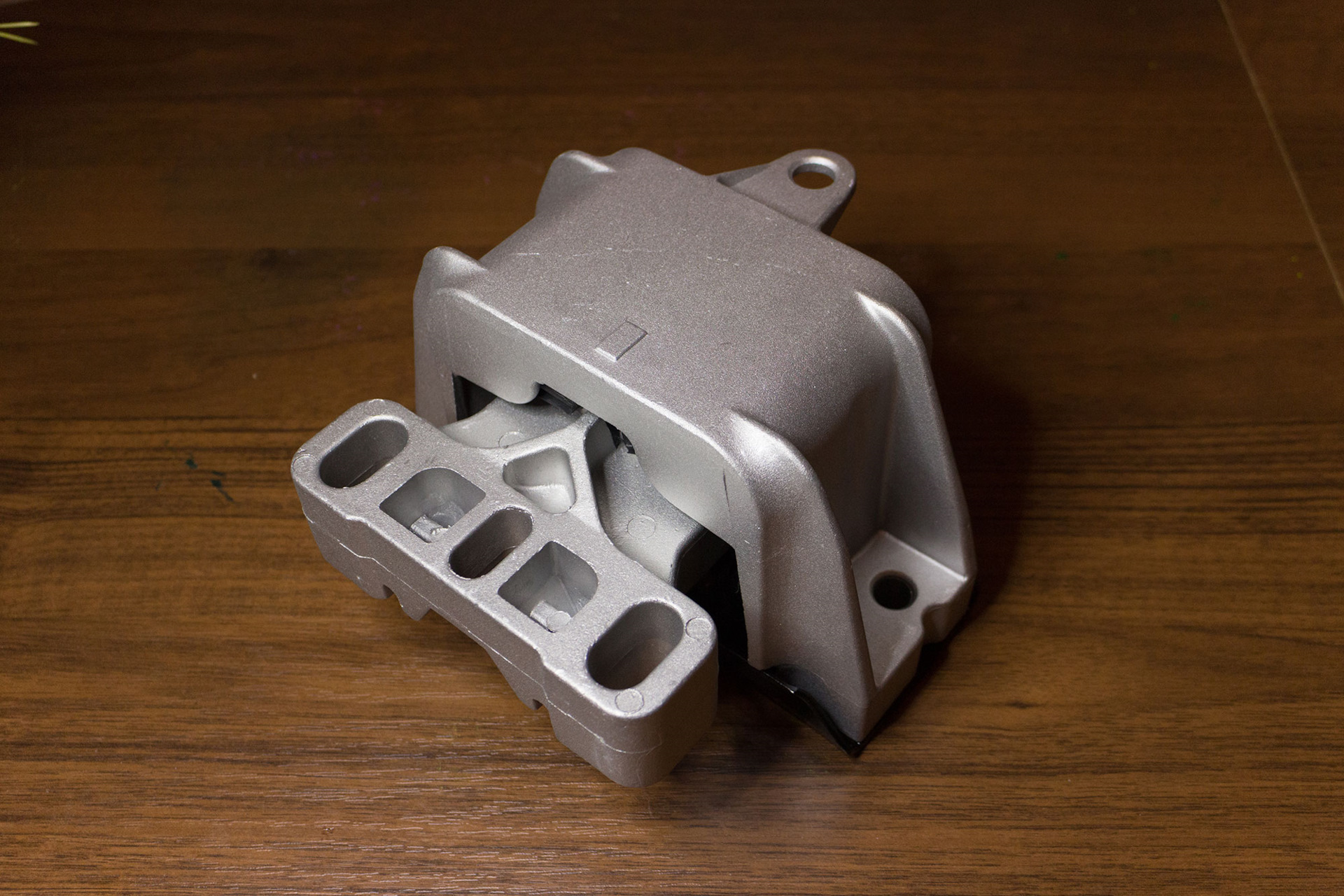

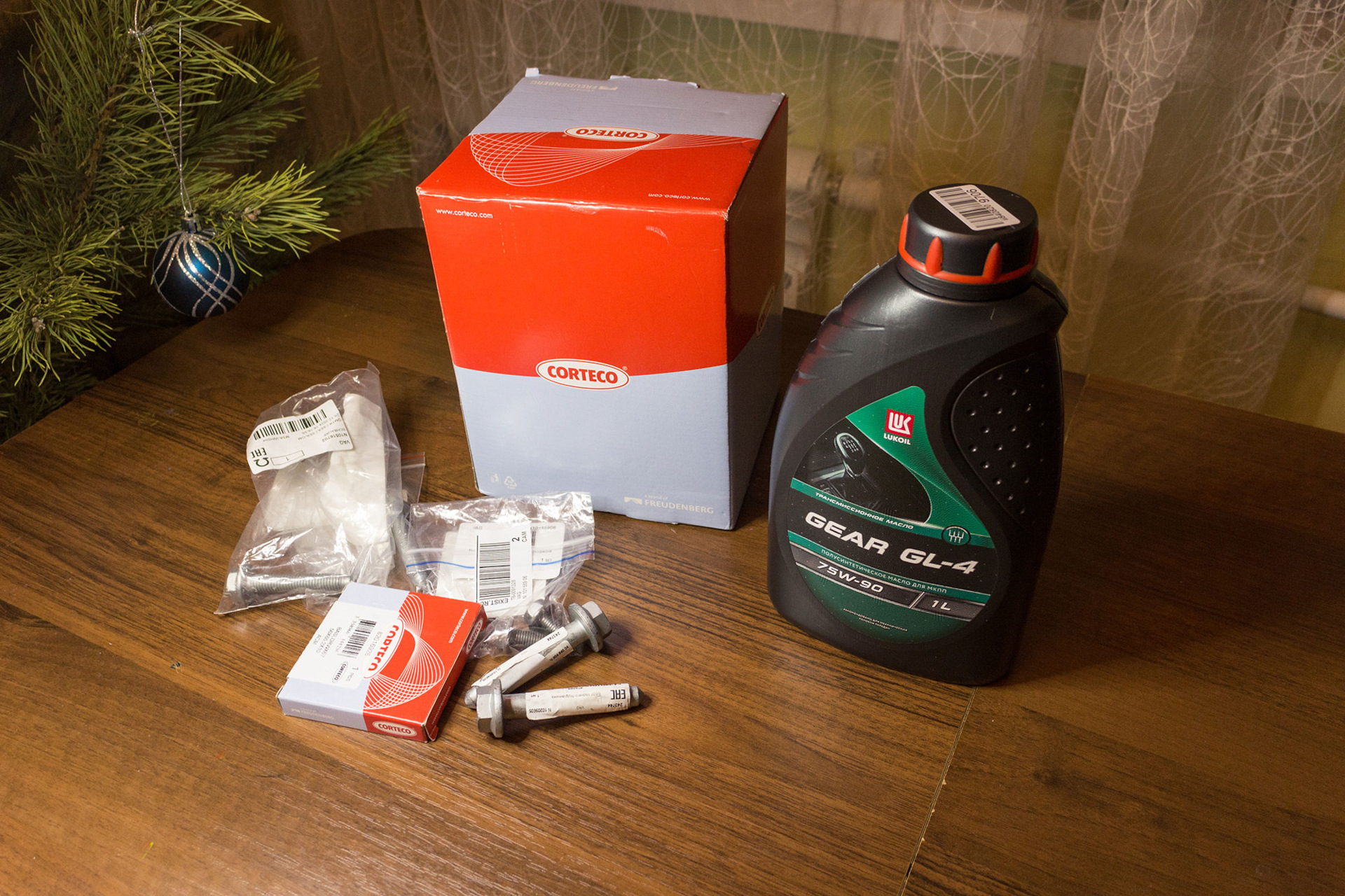

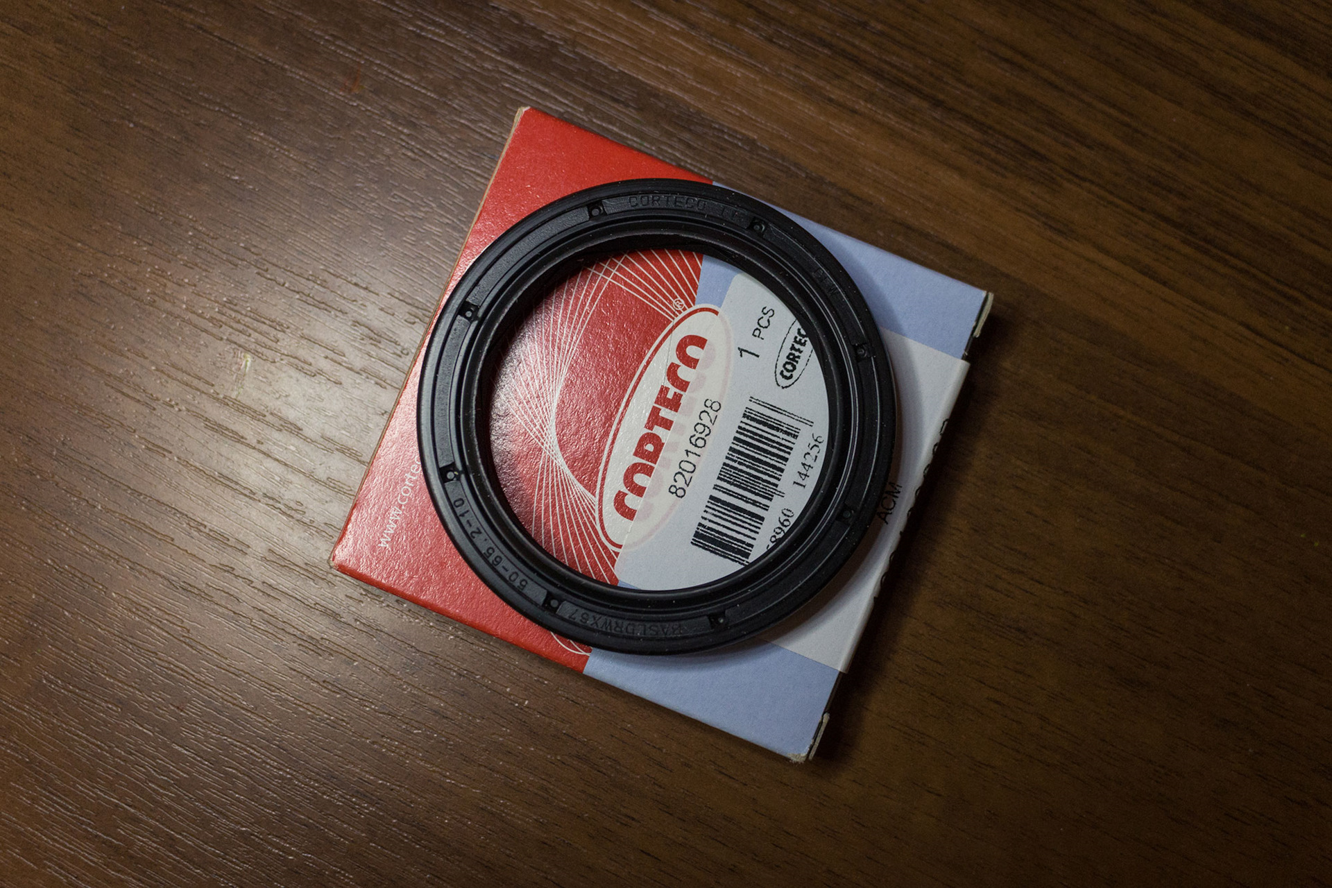

Были приобретены новая опора Corteco 21652822, сальник Corteco 120 169 28B и болты VAG N 105 167 02 (2 шт), VAG N 101 559 06 (2 шт), VAG N 102 096 05 (2 шт). По поводу болтов до последнего момента терзался сомнениями, т.к. многоуважаемые камрады с drive2.ru озвучивали разное количество. В конечном итоге доверился Етке и остановился на числе 6. Дополнительно прикупил в Озоне литруху полусинтетики ЛУКОЙЛ GEAR GL-4 (75W-90), если вдруг потребовалась бы доливка в КПП.
Опора от Corteco идёт без надписей и логотипов. По сравнению с оригиналом выглядит слегка небрежно, на резиновых частях присутствуют заусенцы.
На сальнике имеется обозначение CFW, обозначающее немецкую Freudenberg Group, куда входит и фирма Corteco.

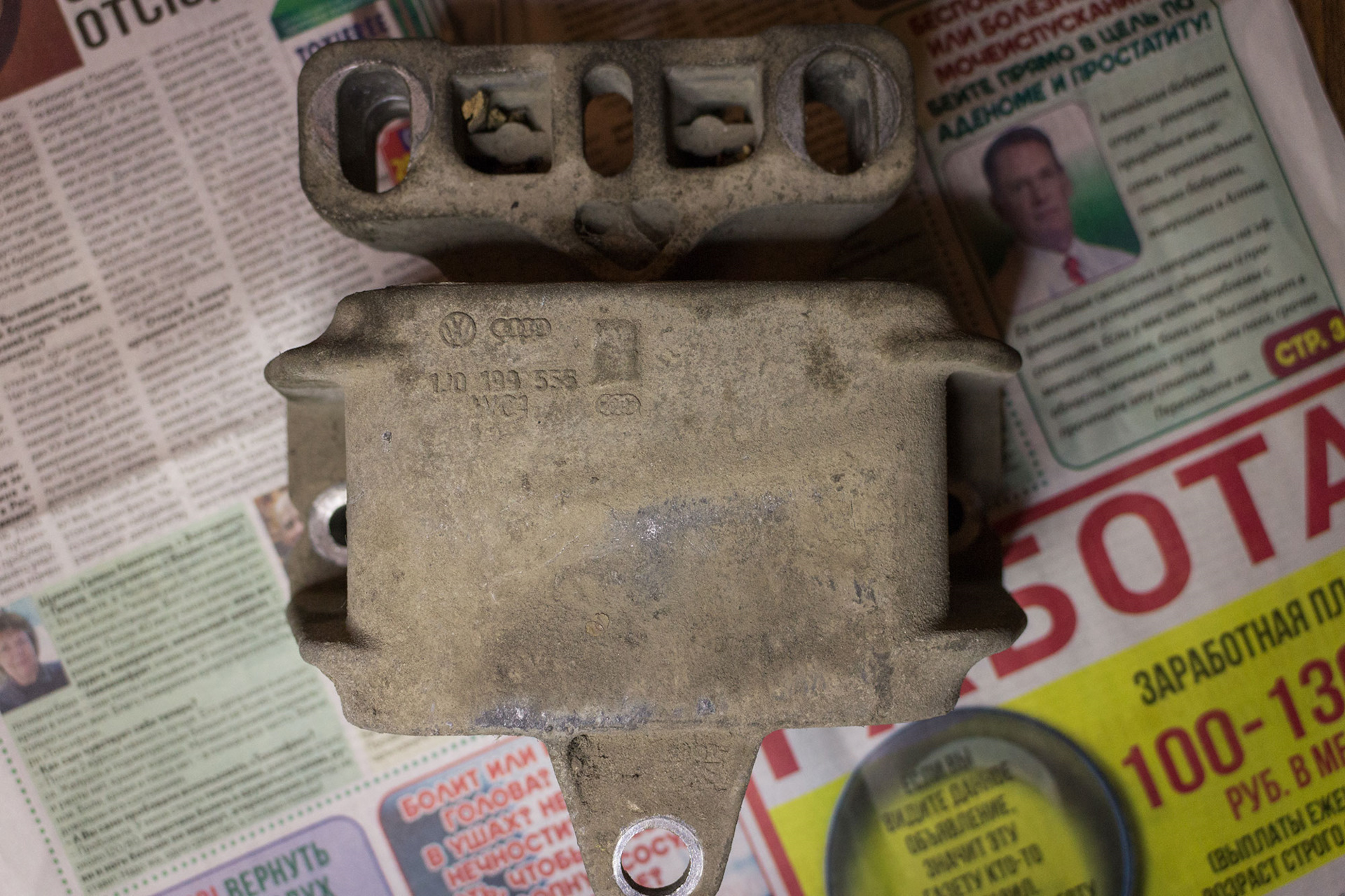

Изначально стояла опора 1J0199555, которая с завода крепилась на 5(!) болтах. Места закрутки хорошо видны на фотографии.
Старая опора пришла в негодность, выступающая часть без усилия проминается рукой. После замены рывки при переключении скоростей прекратились. Дополнительно была произведена доливка 0,2-0,3 литра масла, что положительно сказалось на плавности переключения передач.
