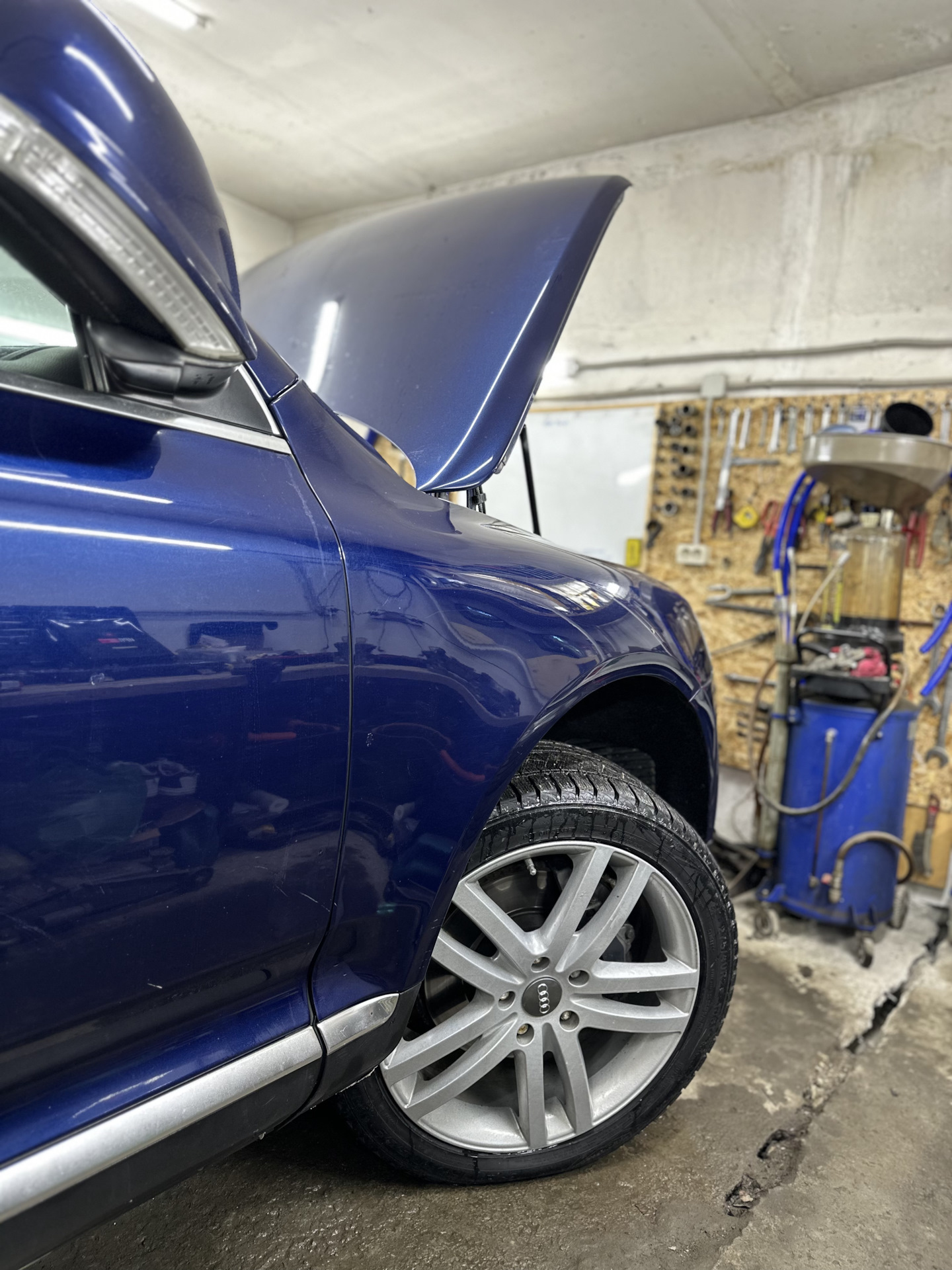

Решил попробовать промыть радиатор отопителя…к слову, на 2.5ом за 390.000км. моек не было. Заехал на станцию, подключили аппарат, ИИИИИ антифриз чистый! Напомню пробег около 200.000км.

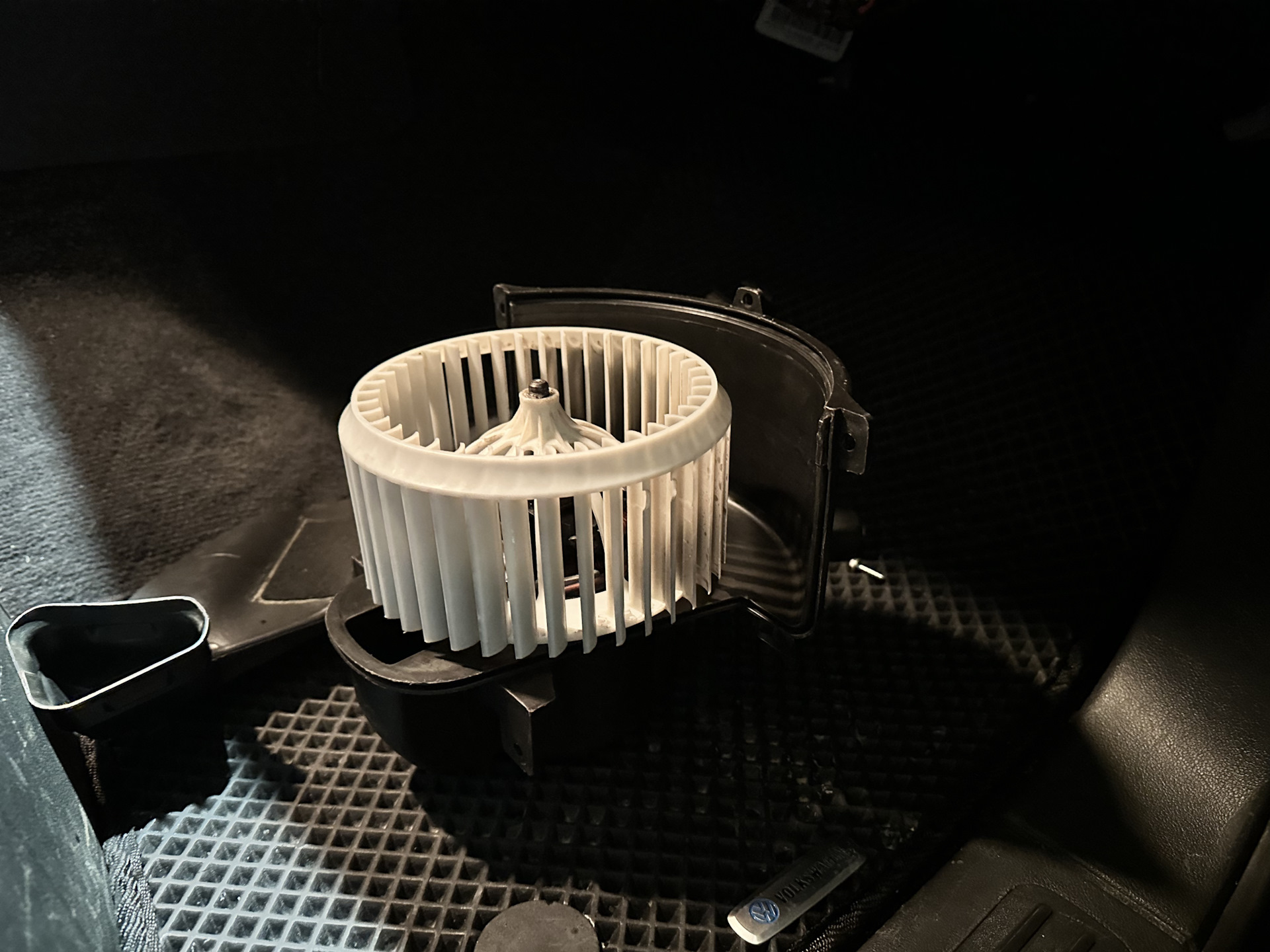

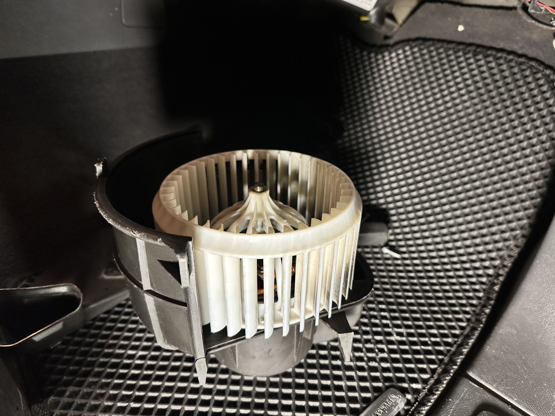

Вторым шагом заменил моторчик отопителя, установил в замен китайского оригинальный из своих запасов. В салоне стало тихо и приятно, доносится только приятный шелест из под панели…

Что за вентилятор из своих запасов? Что понимается под оригиналом? Мне тоже надо. Прям сейчас мучаюсь проблемой выбора — взять дешево и сердито или подороже, но какой?
Из своих запасов, это лежал снятый с практически новой машины…
У меня стоял китайский, зашумел, переодически останавливался кратковременно во время работы…хотя он достаточно свежий.
