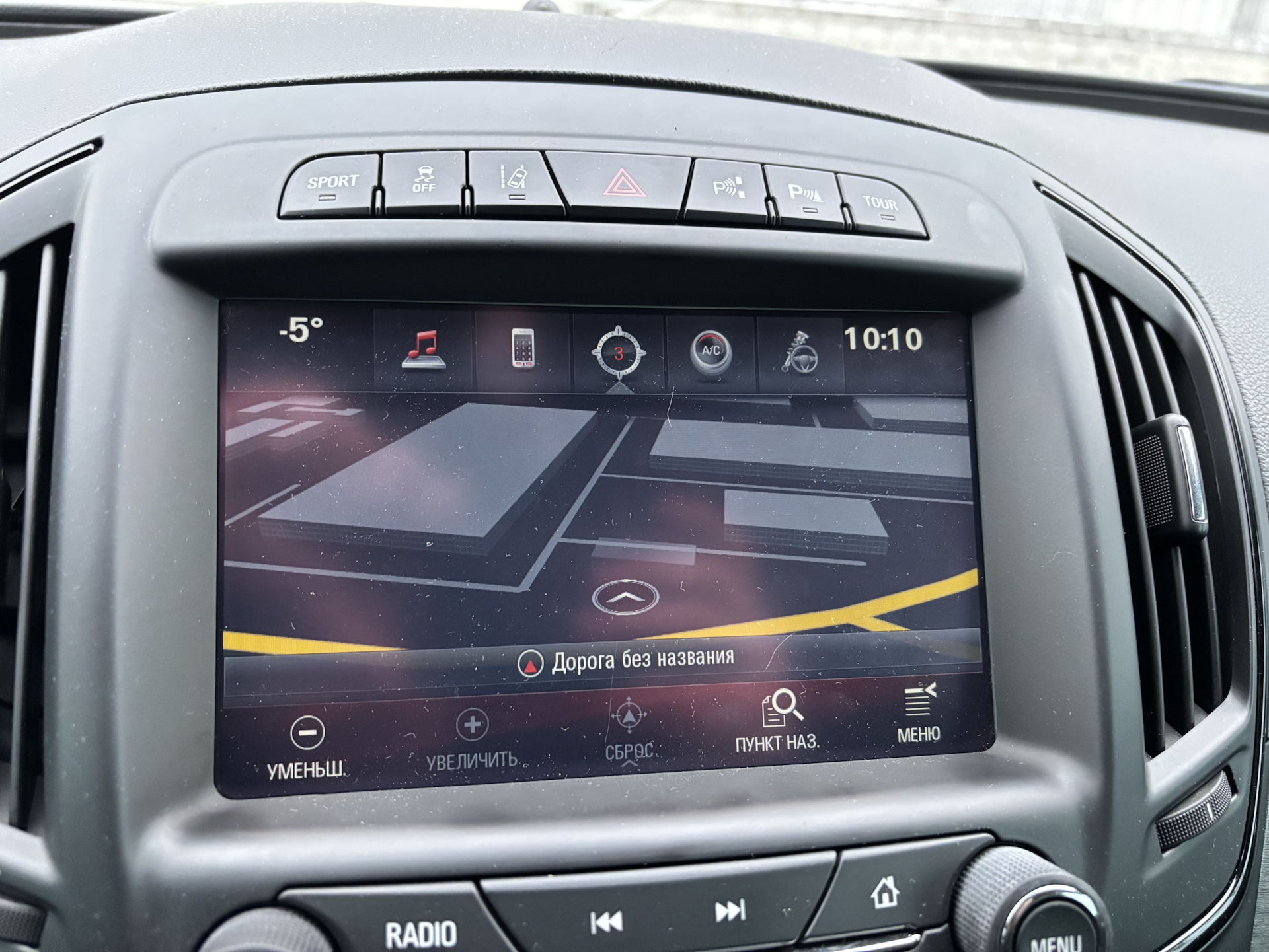

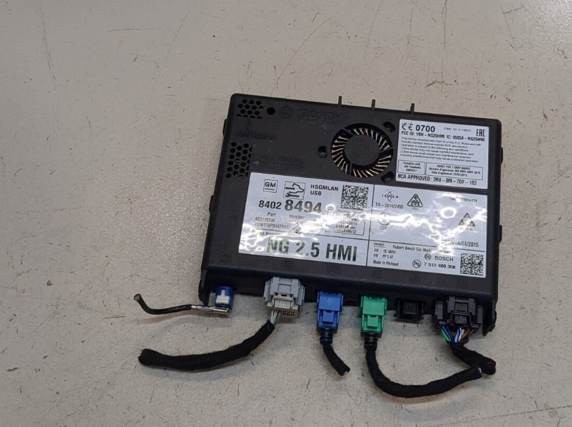

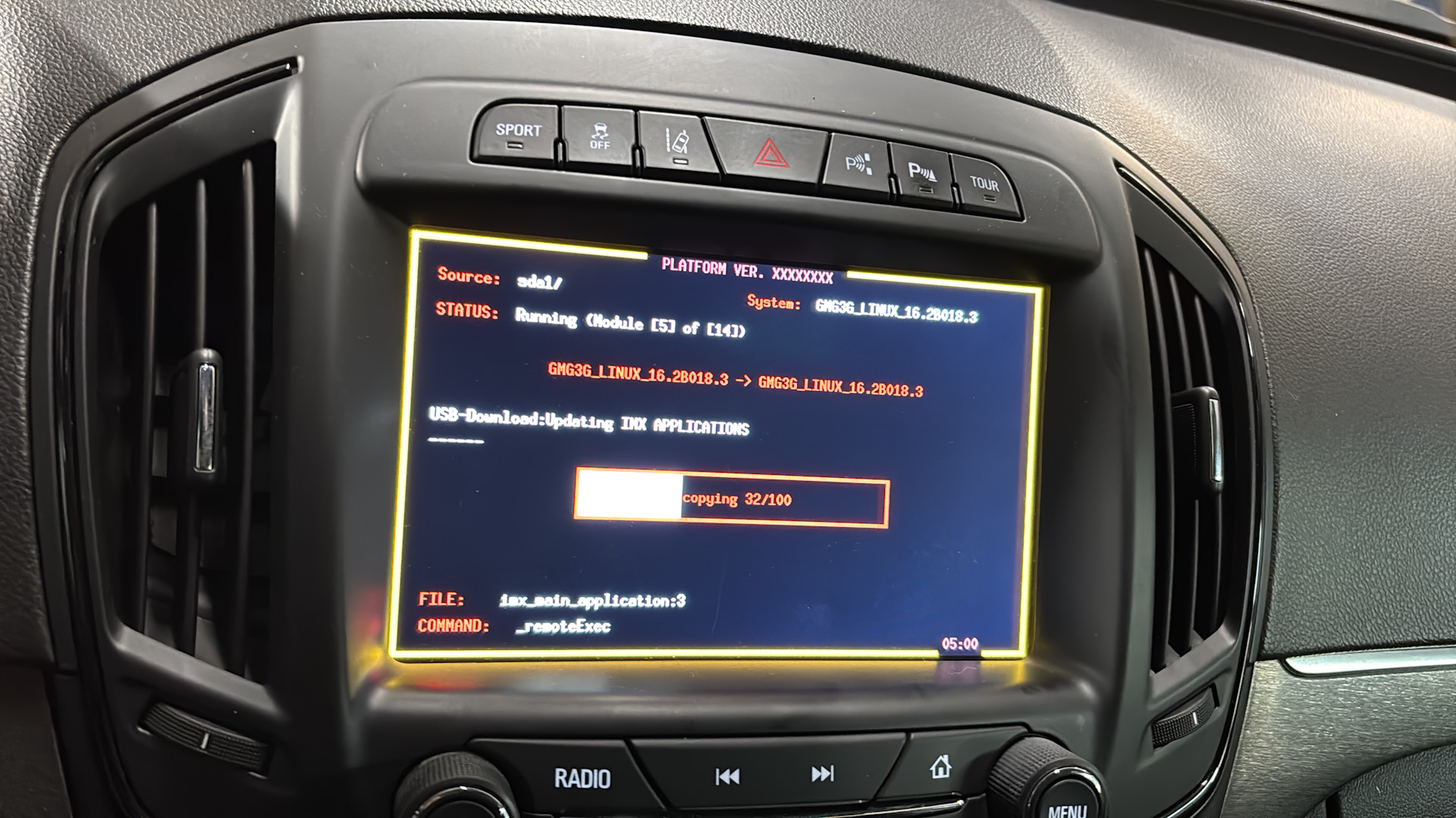

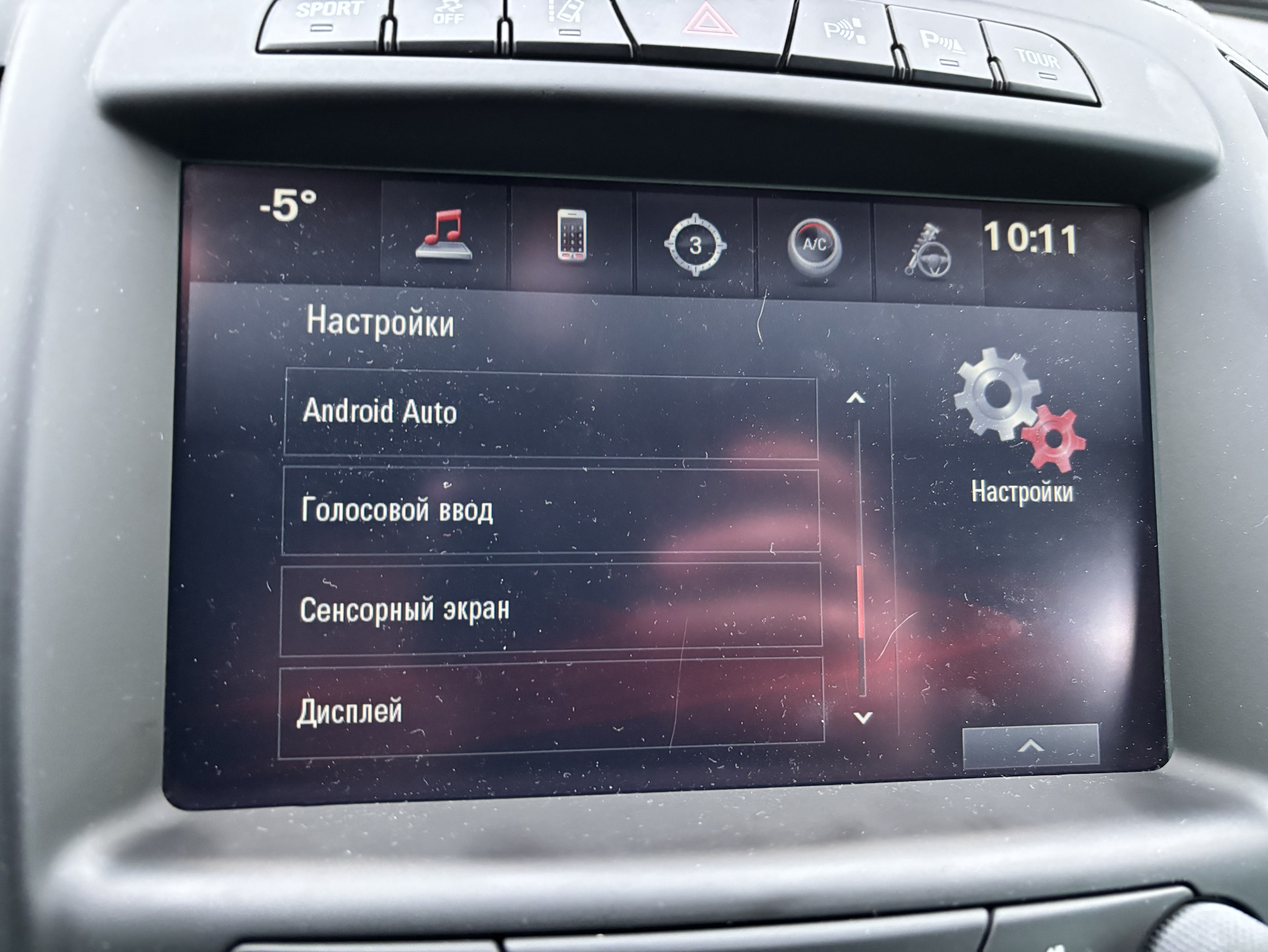

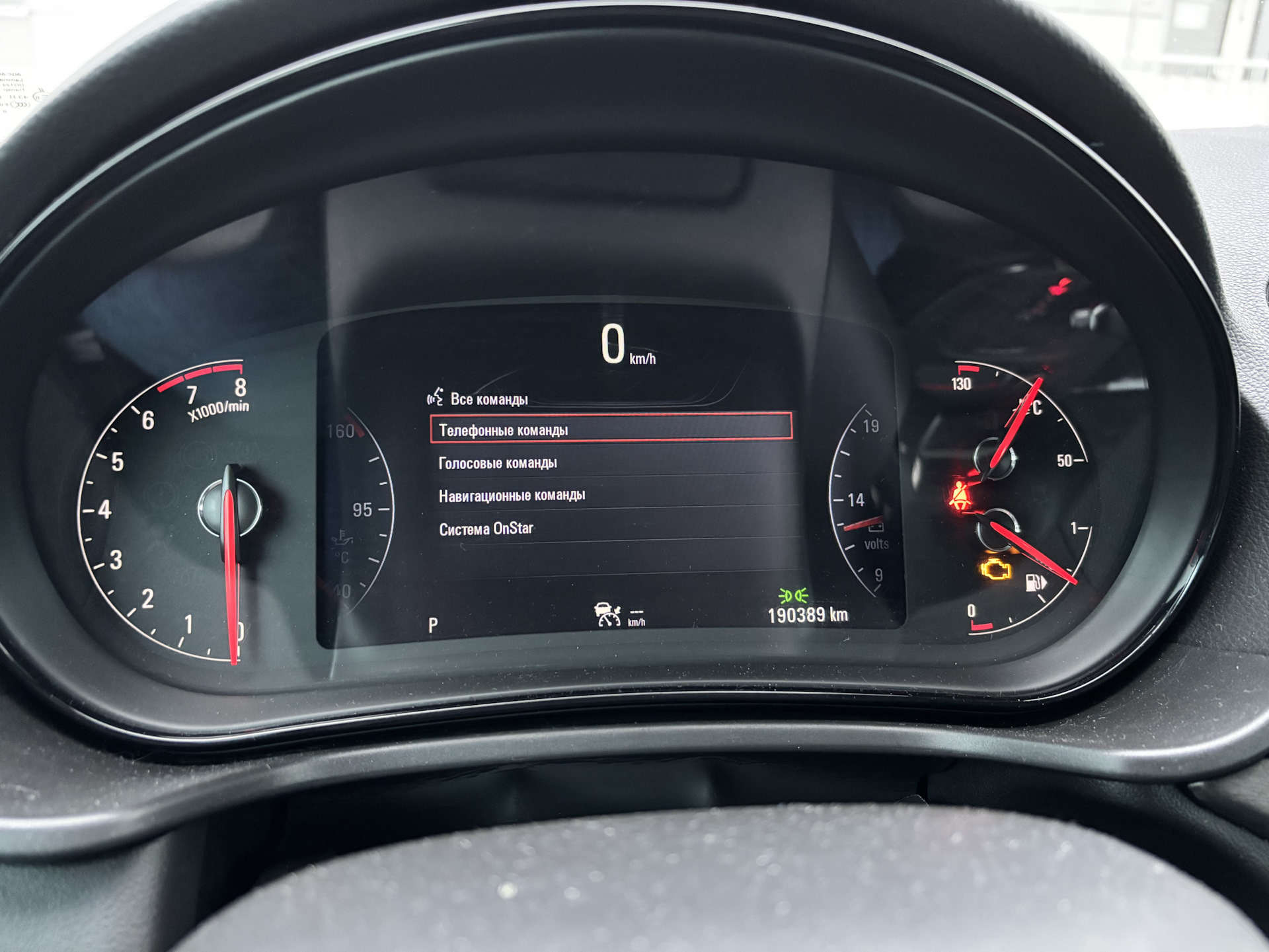

Всем привет! До этого ставил себе хми2.5 от Американской машины и, в принципе, все хорошо работало и на русском языке. А тут повезло мне наткнуться на европейский блок хми2.5, снятый с Инсигнии А 2016 года, с навигацией. Купил его не дорого и воткнул в свою машину. Штатная навигация заработала и голосовое управление тоже. Голосовым управлением я не пользуюсь, но приятно знать, что оно работает))
Позже заметил, что Android Auto не работает, работает только CarPlay. Т.е. CarLinKit не подключается. Но ничего страшного, процедура стандартная: сунул в хмишку юсб обновление, после обновил через обд и Android Auto заработал.
По итогу имеем максимальный функционал на HMI2.5: видео в движении, рабочий тачпад, штатная навигация, голосовое управление, CarPlay и Android Auto.

а HMI 3.6 европейские бывают? Ну или 3,6 в которых штатно русский язык. Достало уже сообщение что голосовой ввод не доступен при каждом запуске
Я пока не видел таких
maxcrimea
забань его
не получается, я пробовал) это как то еще связано с картами навигации (возможно связано с голосовыми пакетами на карте). Я когда вставил сд карту с новыми картами, сообщение пропало, но снова появилось когда построил маршрут на навигации
Я кстати ниразу еще не пробовал построить маршрут на штатных картах. Может по этому и не появляется))
Именно на этом блоке АА с завода.
Наличие голосового ввода радует, но его невосприимчивость к русскому языку удручает.

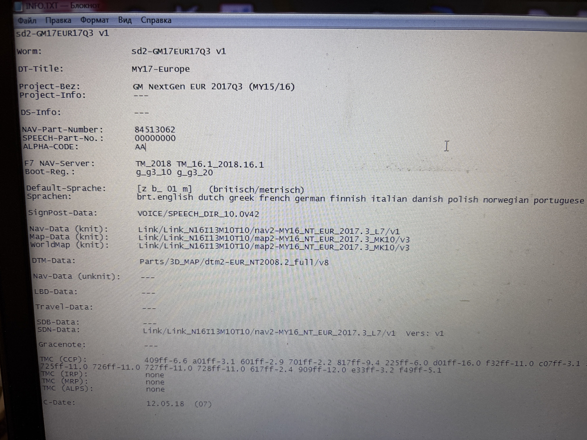

Хз почему, но у меня АА не оказалось)) мне повезло)) Какие сейчас самые свежие карты навигации на хми2.5?
19 релиза
www.drive2.ru/l/508422424094573513/
INFO.TXT такое?
похоже
Эх)) я то думал, вдруг есть по свежее))
