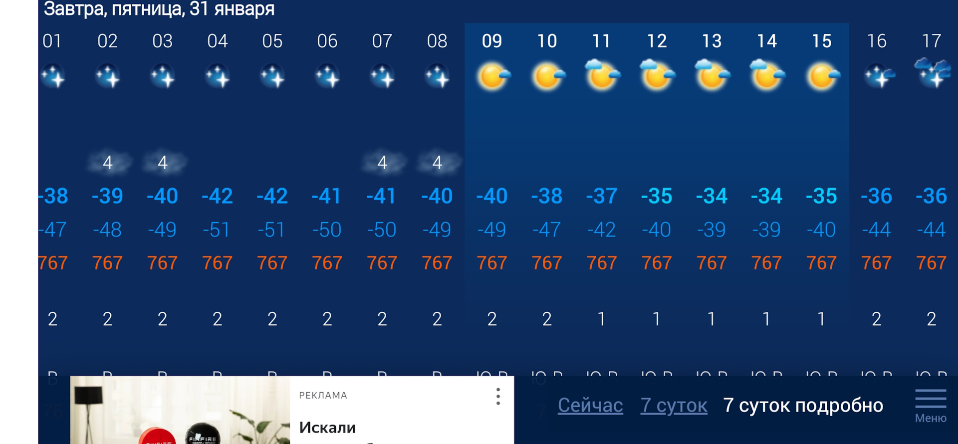

Наступили крещенские морозы и на улице стало холодать до -30, в связи с чем мне в голову пришла идея о том, чтобы улучшить работу системы охлаждения моей Лады Весты. Как автолюбитель, я всегда стремлюсь к тому, чтобы сделать свои поездки более комфортными, особенно в зимний период, когда низкие температуры могут негативно сказаться на работе двигателя и обеспечить недостаточный обогрев салона. Поэтому, чтобы не насиловать на холодную двигатель и себя — я решил установить предпусковой подогреватель двигателя СТАРТ ТУРБО мощностью 2 кВт со встроенной электро помпой.

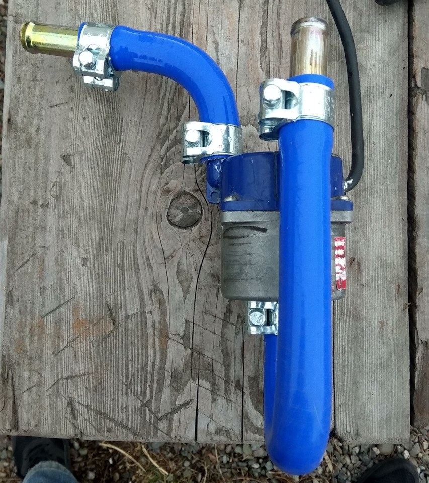

Выбрал подогреватель именно этой фирмы, так как это уже будет 4 электрокотел, который я ставлю на свои машины и все они работают долго и без нареканий.
Для начала я внимательно изучил инструкцию электрокотла и определил, в каком месте системы охлаждения лучше всего установить данное устройство.
Снял полностью воздуховод, снял аккумулятор, теперь есть доступ для работы с системой охлаждения.

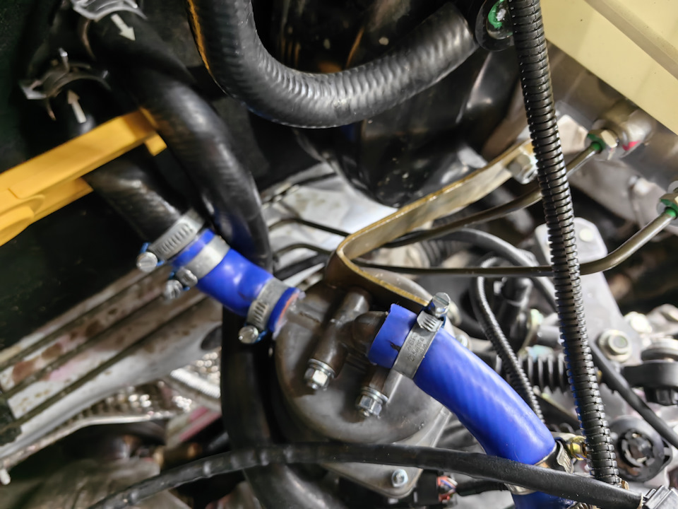

В итоге я выбрал установку в разрез патрубка, который идет от термостата на радиатор отопления.
Это показалось самым разумным решением, так как таким образом я смогу эффективно прогревать охлаждающую жидкость не только в блоке двигателя, но и в самом радиаторе отопителя, что в свою очередь обеспечит более быстрое и равномерное нагревание салона машины.

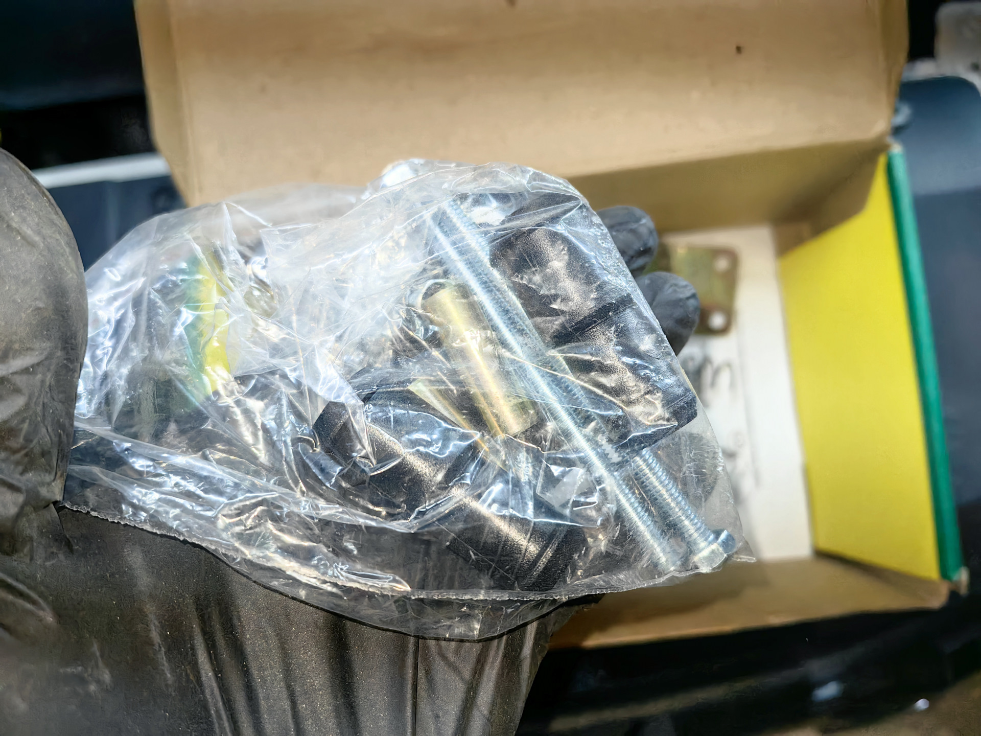

Я хотел установить электрокотёл не разрезая заводской патрубок идущий на радиатор отопителя, планировал снять его и положить в запас, так как заводские шланги обычно намного качественнее покупных и живут в разы дольше. Входные и выходные штуцеры у электрокотла СТАРТ ТУРБО имеют диаметр 16 мм. В комплекте с котлом шли переходники с 16 на 18мм шланг. Я взял из ЗИПа 16 и 18 мм силиконовые шланги,
а так же 8 хомутов на 19-28мм шведской фирмы ABA.
Замерил примерную длину заводского шланга и с учетом габаритов электрокотла нарезал в размер 16 и 18 мм силиконовые шланги. Прежде чем одевать шланги на переходники и штуцеры котла, я смазал штуцеры после вальцовки герметиком,
чтобы шланги точно уж никогда не протекли. После затянул 6 хомутов.

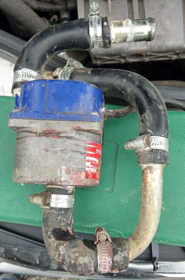

Взял шланговые зажимы и ими пережал шланг на Весте возле термостата и возле штуцера печки.
После я снял шланг со стороны термостата и резко одел силиконовый шланг идущий на электрокотел,
а шланг идущий с выхода котла поднял вверх чтобы антифриз не выливался. Дальше я снял хомут с заводского шланга печки и всеми силами пытался сдернуть сам шланг, но все без результата. Прилагать более большие усилия было опасно, так как можно было повредить штуцер самой печки. Деваться некуда, пришлось с переходного штуцера на выходе с котла снять шланг на 18мм. Далее я снова смазал штуцер герметиком, отрезал заводской шланг,
идущий на печку и резко одел кусок этого заводского шланга на переходной штуцер. Затянул хомуты. Теперь котел установлен в систему охлаждения, но его нужно было как то закрепить, так как он висел лишь на шлангах. В наборе была маленькая крепёжная пластина с помощью которой было вообще не реально установить котел на Весту. Порылся в ЗИПе, нашел длинную крепежную пластину для котла, видимо с прошлых наборов. Примерил, длинной пластины хватает, чтобы зацепиться за нижнюю шпильку вакуумника, но она вообще не подходит по форме, ее надо гнуть и резать.

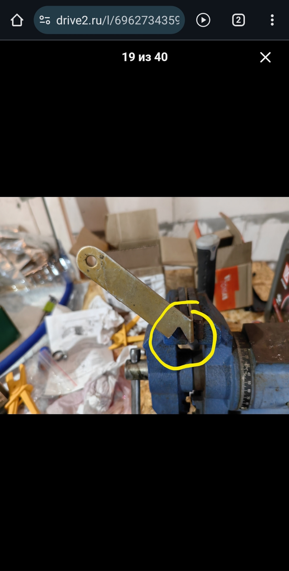

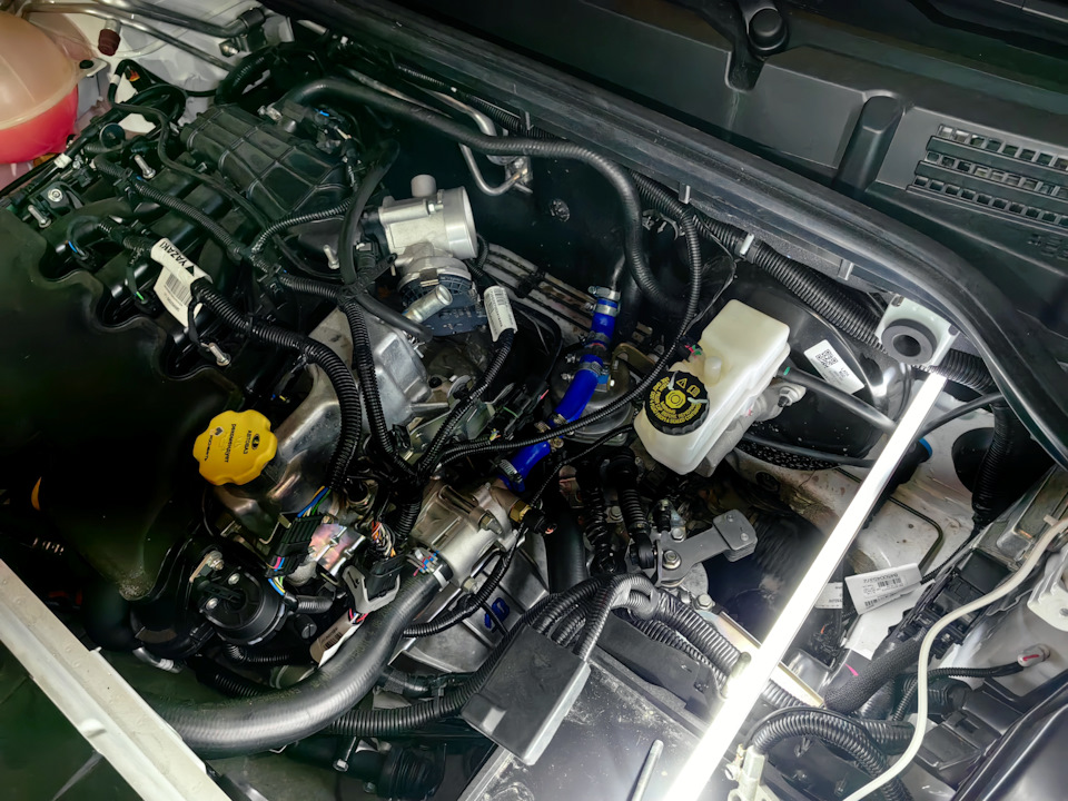

Отрезал кусок от пластины болгаркой,
подогнул ее со стороны крепления котла, так же при помощи тисков и молотка подогнул пластину, чтобы закрепить на вакуумник. В комплекте шли очень длинные болты для крепления котла, отрезал болгаркой от каждого по куску и стал прикручивать котел к пластине, а пластину к вакуумнику. Теперь котел надежно закреплен.
Шнур розетки вывел возле жабо.
Установил в подкапотку обратно все, что снял.

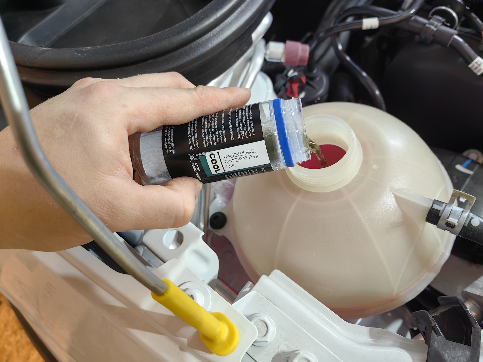

При установке котла вылился примерно стакан антифриза, пробег у Весты всего 1,5 тыс км, антифриз новый, поэтому я решил долить в бачок, но не антифриз, а очень полезную присадку под названиемCOOL ОЖ от МПГ Системы.

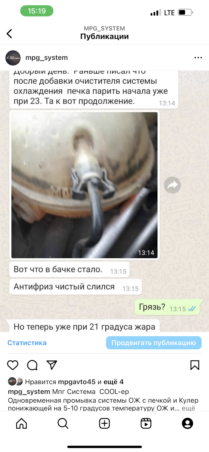

Данная присадка обладает следующими свойствами:
— растворяет образовавшиеся в системе отложения и накипь;
— снижает рабочую температуру системы охлаждения двигателя на 15 градусов за счёт улучшения теплообмена в системе охлаждения;
— поддерживает в чистоте внутренние полости радиатора охлаждения двигателя и радиатора отопления салона;
— помогает сохранить работоспособность резинотехнических изделий и увеличить ресурс прокладок и сальников в 2 и более раз;
— снижает нагрузку на двигатель.
То есть от присадки только одни плюсы👍
Завёл Весту, так как присадку нужно вливать в горячий антифриз.
Пока Веста доходила до рабочей температуры я интенсивно тряс флакон с присадкой от МПГ Системы. Флакончик рассчитан на 10 л антифриза, а в системе ОЖ Весты почти 8л антифриза, поэтому я залил всю жижу в расширительный бачок, антифриз присадкой не испортишь🤣
После сел в водительское кресло и начал поддерживать 3 тыс оборотов на протяжении минут 5,
чтобы выгнать пробку и прокачать присадку, налитую в расширительный бачок, по всей системе ОЖ. Уровень антифриза в бачке немного ушел, поэтому я подлил LUKOIL G12.
Когда машина остыла, я включил электрокотел, он зажужжал по-тихому нагревая и перекачиваю ОЖ. В Весте к сожалению нет борткомпьютера и я не могу посмотреть на сколько прогрелась ОЖ от электрокотла. В ниве стоит такой же котел он прогревает жижу до 68 градусов и потом котел отключается, пока температура не упадет до 50, ну а далее включается снова и так по кругу. Котел Весте нагрел ОЖ и отключился. Я потрогал патрубки печки, они были горячими. Через какое то время котел включился снова, нагрел ОЖ и выключился, все работает как часы👍
Теперь, благодаря установленному подогревателю, мне больше не страшны зимние морозы. Я с уверенностью могу выехать в любую погоду, зная, что моя Лада Веста всегда будет готова к дороге, а в салоне будет уютно и тепло.

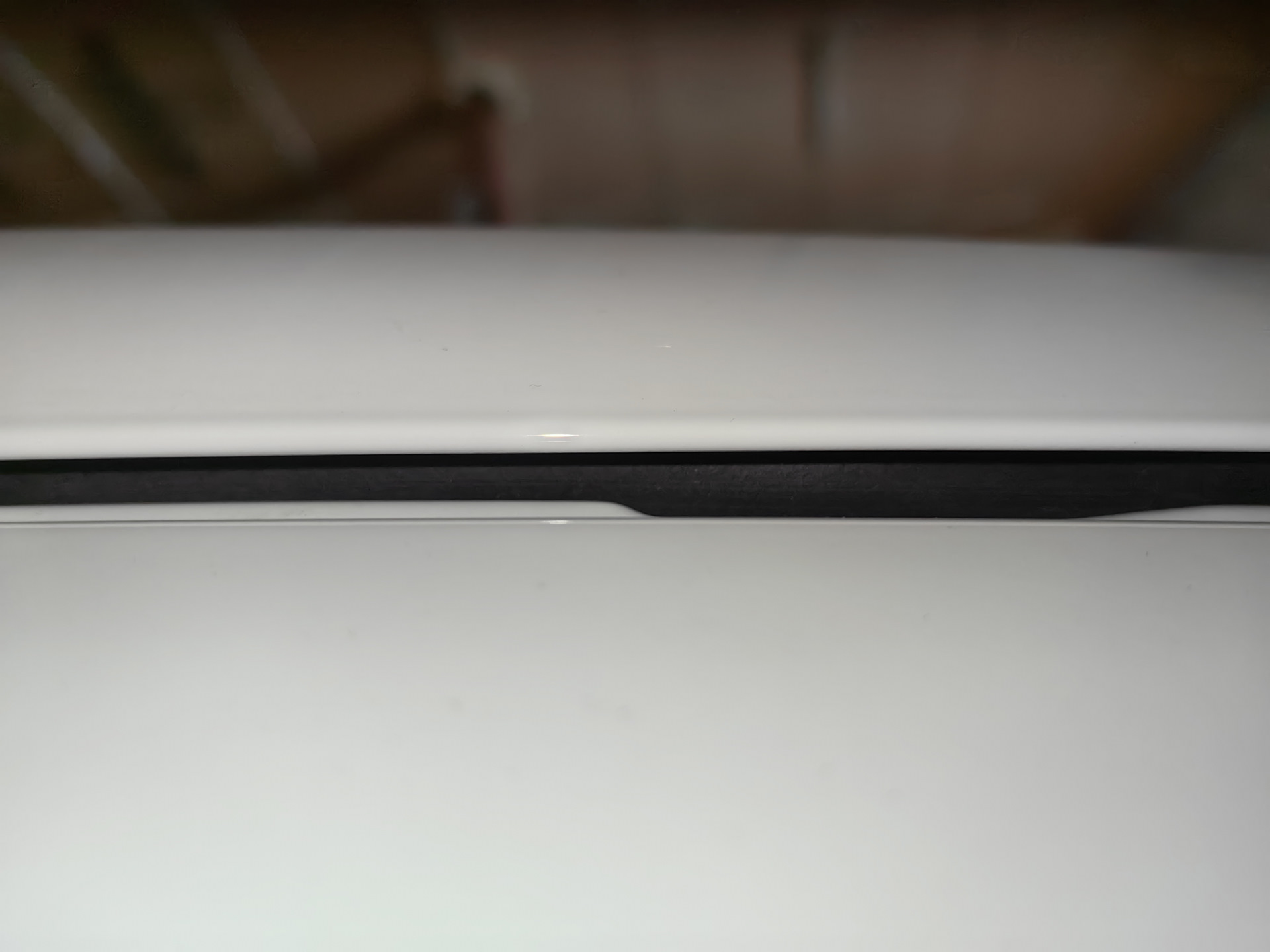

С установкой электрокотла закончено, а дальше я решил перейти к утеплению подкапотки. Почему то с завода наклеена короткая уплотнительная резинка на капоте, всего лишь от фары до фары. А в остальном месте, где нет резинки, зияют сквозные щели, через которые в подкаполку залетает грязь, и через которые выдувает тепло. Приобрел в ОЗОНе уплотнительную резинку от МАВИКО для капота,
такую же я клеил и на ниву в прошлом году. Места, где будет приклеиваться уплотнительная резинки к капоту, я протер и обезжирил очистителем тормозов.
Снял защитную ленту с клеевого слоя уплотнителя
и начал его клеить к капоту. Приклеил до середины капота и все что я приклеил отвалилось, начал прижимать с самого начала повторно, в этот раз дошел почти до конца капота и в одно мгновение все разом отвалилось.
Липкая лента, что шла на резинке совсем не держит. Достал праймер ЗМ и начал смазывать им клейкую ленту резинки
и таким образом клеить весь уплотнитель к капоту. Благодаря праймеру все четко приклеилось и резинка перестала отваливаться.
Теперь щели в подкапотке прикрыты хорошо!

Котел конечно полезная вещь, а вот лить кооперативную жижу в НоВуЮ машину с пробегом в 1500? На#уя?
И это просто размышления здравые, не вдумываясь в рекламные обещания.
"снижает рабочую температуру системы охлаждения двигателя на 15 градусов за счёт улучшения теплообмена в системе охлаждения"
ну бред же сивой кобылы. То ты утепляешься, а то понижаешь ( по словам кооперативщика) температуру ОЖ.

Про добавку — после нее надо ОЖ менять? Или так ездить?
www.wildberries.ru/catalo…rgetUrl=MS&size=294241124
Стоит лить?)
Я думаю да, поэтому и залил) Вот в ниву очень хочу залить такую присадку, там прям эта присадка будет кстати, но сперва мне нужно переделать саму систему ОЖ
Таких присадок не много. Нашел такую. Цель — промыть печку в долгую, потом ож заменить. Отзывы конечно противоречивые, сомневаюсь чтобы систему не убить
ozon.ru/t/AJZee0K
Я даже такую фирму раньше не видел) за 309р я б точно не стал заливать
😂согласен. У вас эта присадка по солиднее будет.
Только эффективность бы у нее была за 2000…
AgressivE89
Особо ничего не поменялось, только я заливал не присадку, а вообще антифриз от МПГ. Антифриз как антифриз, без чудес
Steamstrike
Вы можете добавить в старый ОЖ и помыть всю систему изнутри вместе с печкой и смотреть по состоянию ОЖ далее. Если будут сильные загрязнения, далее заменить ОЖ, не будет можно кататься дальше. Стандартные считаются по регламенту 2000-3000 км. Без проблем можно добавлять в старый антифриз, присадка не растворяется в ОЖ, это лишь носитель, она работает самостоятельно, по этому нет никаких ограничений ОЖ, тосол и т.д.
Присадка на 10л ож рассчитана, а в Весте в системе 8л, хуже же не будет, если я целый пузырек на 8л залил? 😄
Нет конечно, концентрацию можно увеличивать и в 2 раза при необходимости.
И в регламенте написано ДО 10!
Тогда вообще отлично, а то я сомневался)
смешной скрин, при 21°ОЖ жара, а если 90° будет ОЖ-корпус печки стечет на ковролин😂да уж

шланг печки на 20. Ты заузил до 16. Естественная циркуляция упала.

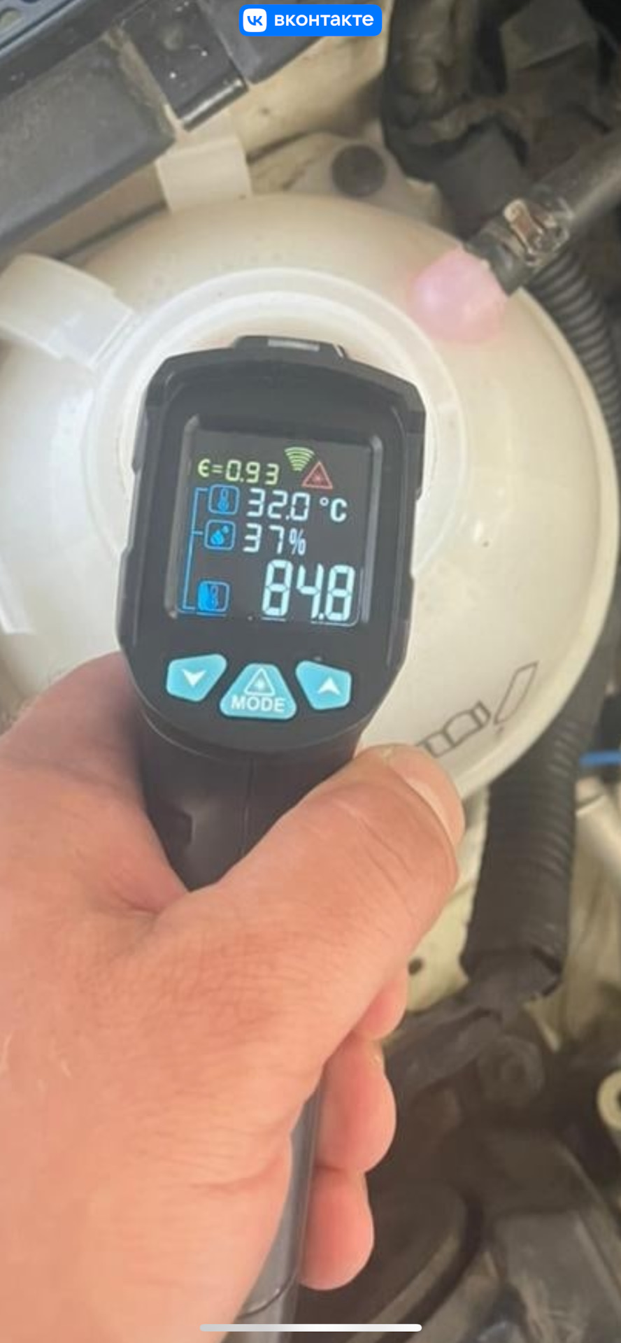

Т.е. на 15 градусов не понизилась температура ОЖ? ))
Я не замерял, нету пирометра и бк

Подогревать отличная вещь, у вас дак вообще незаменимая наверное.👍 Была бы возможность (220 рядом с машиной), тоже себе поставил бы.
Мне кажется сделав разрез в кронштейне вы его сильно ослабили, не треснет он там со временем?
Там металл пластилиновый и сама пластина достаточно толстая, ей вряд ли что то будет. Без разреза я б не смог согнуть)
Sheff-59
Конечно ослабил, от вибрации сломается по любому, если не будет следить постоянно
