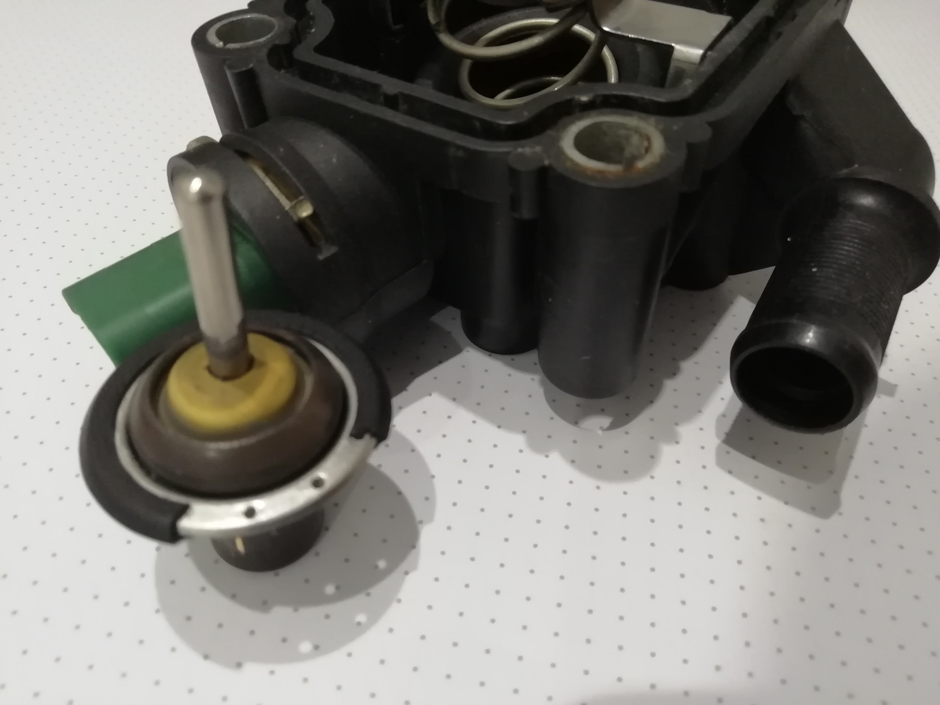

С горем пополам завел авто сутра, благодаря умерающему заводскому АКБ. После прогрева заметил — температура стала держаться +-72 °С, при движении начинает падать до 68°С. Поискал на просторах драйва, кто вставки меняет, кто термос вместе с корпусом, по итогу принял решение менять термостат целиком, в догонку поменять масло. По итогу было куплено:
1. Термостат с обрезиненным клапаном 85°С Luzar LT 0190
2. Антифриз Aga Z40 1 литр — AGA001Z
3. Масло Лукойл Люкс синтетика 5w40 4 литра — 207465
4. Фильтр воздушный Big filter GB-9597
5. Масляный фильтр Mann W914/2
6. Салонный фильтр LADA 11180812201008
Ну и в догонку приобрел автомобильный аккумулятор Tyumen Battery 6CT-60L 550А прямой полярности, взамен заводскому 55му АКОМу 21080-3703010-05.
Замена простая, при замене термостата опирался на запись RAMA26RU www.drive2.ru/l/663128657924990363/, за что ему огромное спасибо.

Сколько щас держит температуру?
82-84
С обрезиненным клапаном рано или поздно случается вот такое. Иногда думается, пусть лучше пропускает чуть-чуть, но служит дольше.
А теперь ещё и ошмётки где-то плавают в системе.
