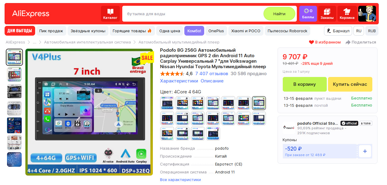

И вот настал час икс, в подарок от Ани на новый 2025 год (в декабре 2024) я получил сей нижеописываемый аппарат.
Выбирал сам, по следующим критериям:
а) 4 * 64 памяти хватит, тем более собирался использовать в основном Android Auto, потому что пункт б) и яндекс музыка.
б) 4g не надо, одной симки на машину в сигналке достаточно и см. пункт а.
в) 2-din чтобы влезло в штатное место. Тут конечно вышло не всё как задумано, но об этом ниже
г) максимум продаж при нормальной оценке и отзывах.
д) хотел крутилку громкости, но таких вариантов не нашёл
И так:

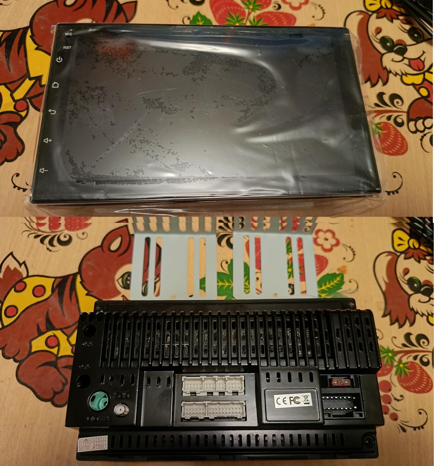

Представляю :
Podofo 8G 256G Автомобильный радиоприемник GPS 2 din Android 11 Auto Carplay Универсальный 7 "
в варианте 4 Core 4 64G
По цене на момент покупки 9670 руб. Доставка 12 дней с Китая.
ссылка на али

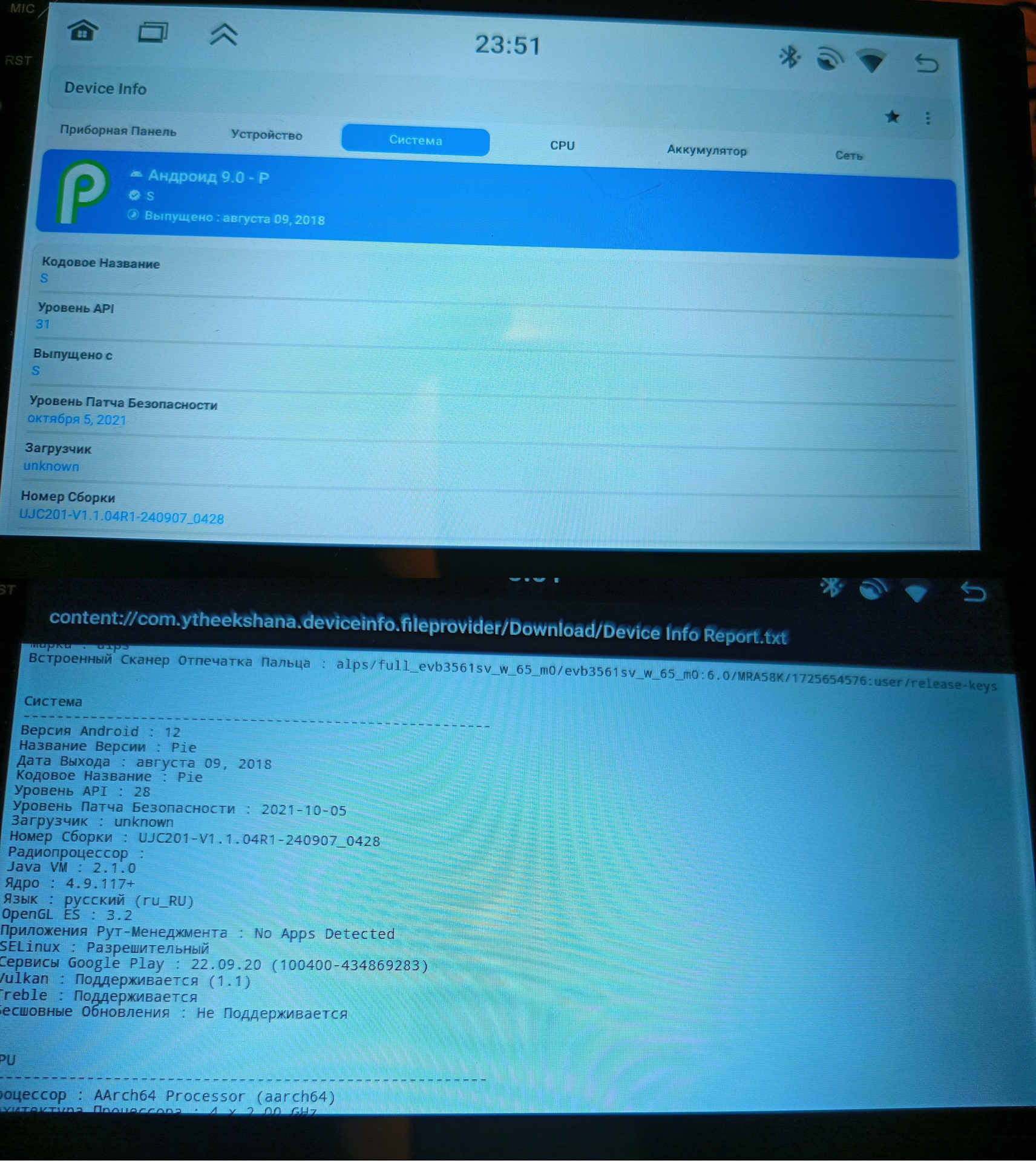

Что мы имеем по программной части:
Некоторые разночтения в версии андроида 9 и 12 и в версии API 29 и 31. Памяти как заявлено 4 * 64 Гб.
Что мы имеем по визуальной части:
Довольно аккуратно и тяжело.

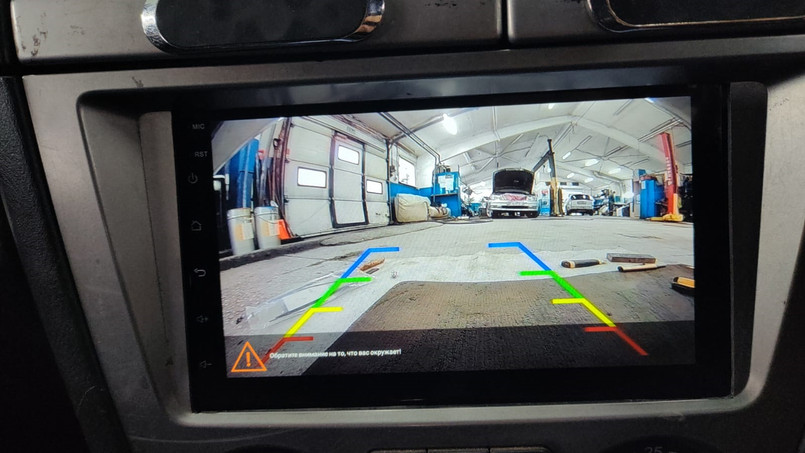

Так же заказана камера заднего вида на озоне.

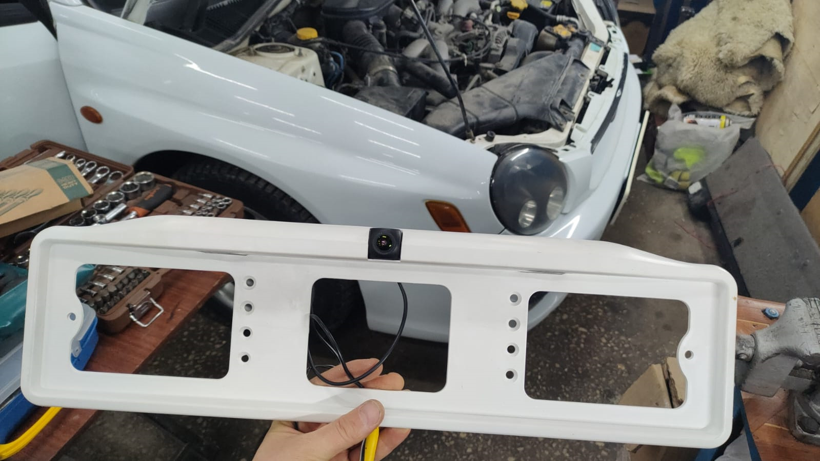

Думал заеду в Ашан на парковку и по быстрому установлю, хотя бы магнитолу. Предварительно купил электрический переходник-адаптер с магнитолы на стандартную фишку субары. Но увы и ах. См пункт в) выше. Установка потребует внесение изменений в конструкцию зачеркнуто механических работ с рамкой климата (подпилить и расширить) и так же колдовства с установкой без зазоров, ну и установка камеры тоже такое дело, не уличное . Поэтому установка отложилась до января 2025. В итоге специально обученные люди потратили три дня на установку магнитолы, включая камеру заднего вида и замену проводки к усилителю в багажник.
Проведены следующие работы:
Магнитола была прикручена на штатные крепления (пришлось делать дополнительные места под крепежные болты), рамка климата расширена под размер экрана магнитолы, проведена проводка на камеру, проведена проводка на усилитель в багажнике, смонтирована камера.
Камера была вмонтирована в стандартную магазинную рамку для номера с подсветкой. Заодно подсветка номера довольно таки хорошо освещает пространство перед камерой.

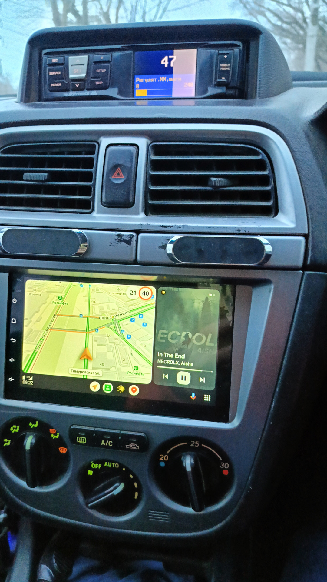

1) карты, возьмем конкретно яндеск карты через Android Auto ни в какую не хотят ставить тёмный режим… Всё перепробовал. Если есть идеи у кого велком. Буду добивать эту проблему.
2) если подключился Андроид Авто (по блютус) и отошёл на приличное расстояние, связь рвётся, что естественно. Как вернуть обратно, не перегружая магнитолу/телефон…

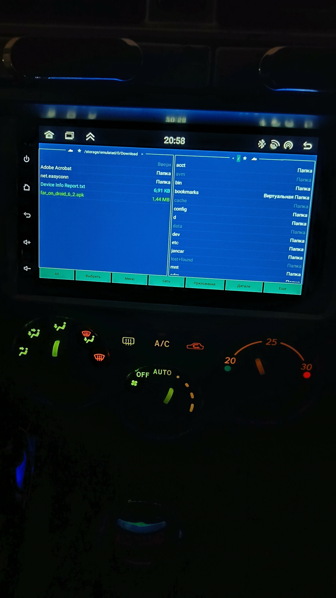

Вообще стараюсь его лишними приложениями не утяжелять. Поставил яндекс карты, приложение для связи с ЭБУ, кинопоиск )), Far manager, ну для регика приложение, которое с ним шло, ещё что-то по мелочи.

Именно андроид.авто не пользовался, но на аналогичной магнитоле постоянно были проблемы с блютуз-соединением, которые решались только переподключением блютуза, в совокупноСТИ с отсутствием гнезда AUX, было принято уволить её из членов экипажа и нанять старый добрый процессорный пионер, результат небо и земля. Всё работает как надо, есть и AUX и USB и блютуз, а навигатор вещает через смартфон при необходимоСТИ
Ну вот у меня есть сузука с процессорной JVC и ауксом, которым не пользуюсь (стати почему? :) надо попробовать, спасибо за идею), а пользуюсь опять же блютусом в магнитоле.
Так вот с андроидом мне больше нравится. Давняя мечта CarPC воплотилась …
Да я тоже сначала рвался, хотелось андроид. По звучанию кстати довольно неплохая была, но большинством функций после пары месяцев перестал пользоваться и больше всё с телефона использовал. Интересный вариант на замену рассматривал от Teyes, регистратор, магнитола и камера заднего вида в комплекте сильно облегчают жизнь. Но по бюджету сильно кусается такой набор)
Так у меня на данный момент получается фактически, что я пользуюсь телефоном, но экран этого телефона на магнитоле. И не надо придя в машину коннектить телефон, запускать навигатор, в нём запускать музыку, потом вешать телефон на крепление и тогда ехать. Заводишь машину, магнитола цепляется, нажимаешь одну кнопку на экране и музыка играет.
