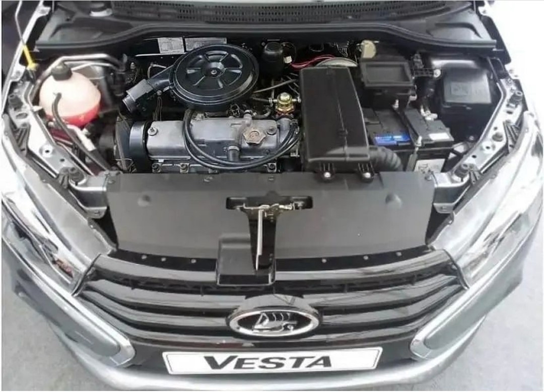

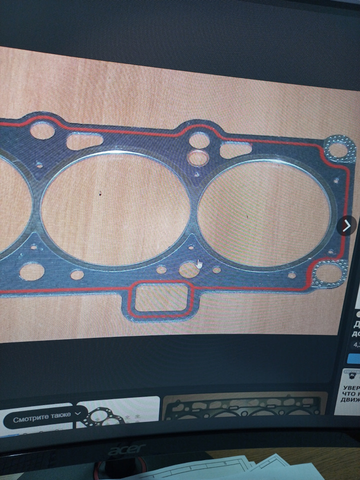

В связи с увеличением перестука поршневой на весьма скромном пробеге в 60 т.км. решил я в ближайшее время, с приходом тепла и настроения, заняться своим двигателем и не просто заменить поршня на аналогичные на очередные 50-60 т.км. а немного увеличить его моторесурс и перейти на 124 поршневую с уменьшением степени сжатия до желаемой мною 10-10.2 под использование 92 бензина (при неудачном стечении степень сжатия будет 10.5). Да-да, именно под 92, т.к. ситуация в стране не сказать что способствует беспроблемному содержанию своего «коня» на высокооктановом пойле.
Для этого приобретены:
— с разборки заказаны шатуны 2110 за 5000р. Почему с разборки, ну потому как оригинальные вазовские сейчас не найти из-за спроса на них, а те что есть в продаже производства Китай. Будут осмотрены, продефеткованы и при необходимости отремонтированы;

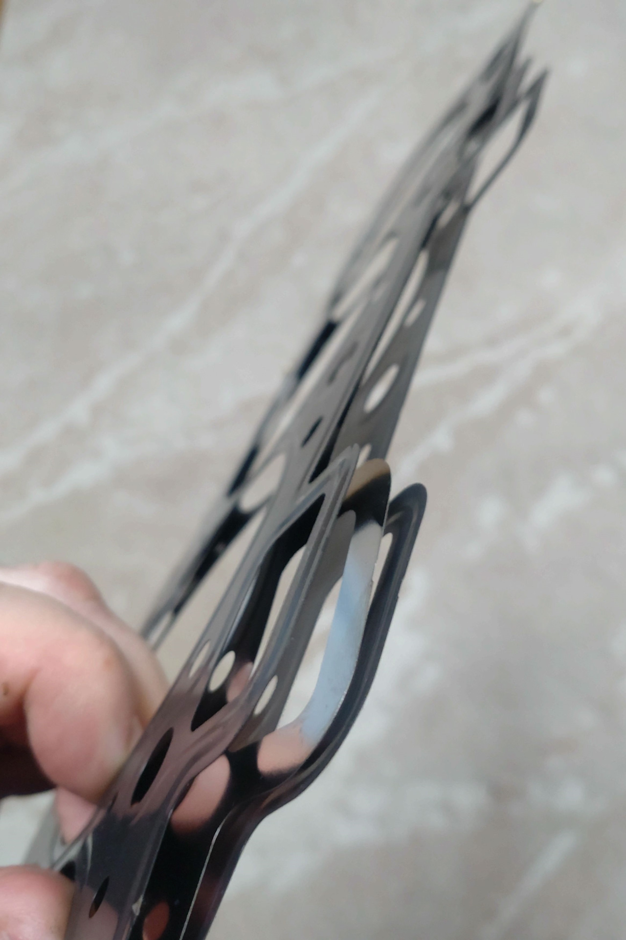

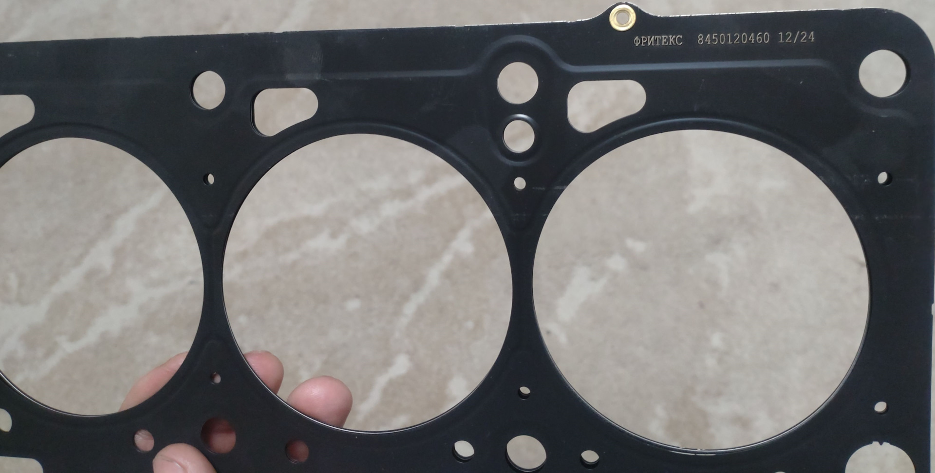

— 3-х слойная металлическая прокладка ГБЦ производителя ФРИТЕКС. Почему 3-х слойная да потому что надо мотор немного разжать. Толщина прокладки составляет 0.55 мм и она толще заводской на 0.12мм.
— маслоприемник пластиковый 2108 с уплотнительными колечками. Почему пластиковый и от 2108 – да потому что буду переходить на металлический поддон от 2108.
Что остается докупить:
— прокладку выпускного коллектора;
— металлический поддон 2108;
— анаэробный герметик АНАЭРОБ 3102. Да будет герметик российского производства ввиду того, что ему я доверяю больше нежели непонятным шприцам без опознавательных знаков, но гордо именуемого Loctite 574 (цена на оригинал космос);
— поршни 21124 от одного из этих производителей СТК экспорт, АВТОВАЗ, LECAR и с них, скорее всего, будет убран вытеснитель для подведения к требуемой степени сжатия;
— стандартные шатунные вкладыши 2101;
— поршневые коробчатые кольца 2108 АвтоВАЗ, Мотордеталь, Gerzog. Почему коробчатые, а не наборные — потому как считаю что достаточно большому поршню должно немного оставаться смазки.
Остальные детали будут докупаться по мере необходимости в них.
Разговоры о том что не будет ехать и все с этим связанное можно не писать, т.к. ехать она будет в том режиме и так как это надо мне, а у меня семья и езжу я в рамках правил и не очень люблю крутить мотор в отсечку и мне нужна больше тяга с низов а мощностные параметры для высоких скоростей вторичны. Мотор будет строится для городского передвижения и толкания в пробках на низких/средних оборотах и конфигурация поршней-таблеток с достаточно большим R/S и короткоходностью мотора к этому, с моей точки зрения, не очень подходит т.к. эта конфигурация больше предназначена для работы на высоких оборотах а на низких из-за достаточно большого диаметра поршня и длинного шатуна наполнение цилиндра происходит чуть хуже и менее стремительно (скорость поршня меньше из-за более длинного шатуна, что влияет на наполнение цилиндра на низких). Вкладываться в проект длинноходового мотора 1.8 не имею желания из-за поршневой с "таблетками" и пока не желанием и возможностью вкладывать деньги в машину.

Вот только прокладку надо другую.
Я постараюсь сохранить металл пакет, а разожму мотор с помощью убирания вытеснителем. А следующей записи постараюсь поподробнее пояснить все это
Заводская стоит металл, так вот когда голову сняли она уже пропускала, ребята поставили эту и ничего не убирали, сказали что этот бутерброд говно. Повертев в руках заводскую прокладку я им поверил. Поршня 126 отмыл и малой играет с ними.

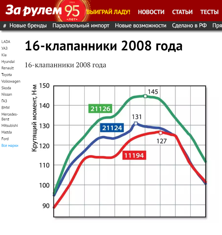

Выше даже графики прикладывали, что там крутящего даже на низах меньше, чем у 126ой поршневой.

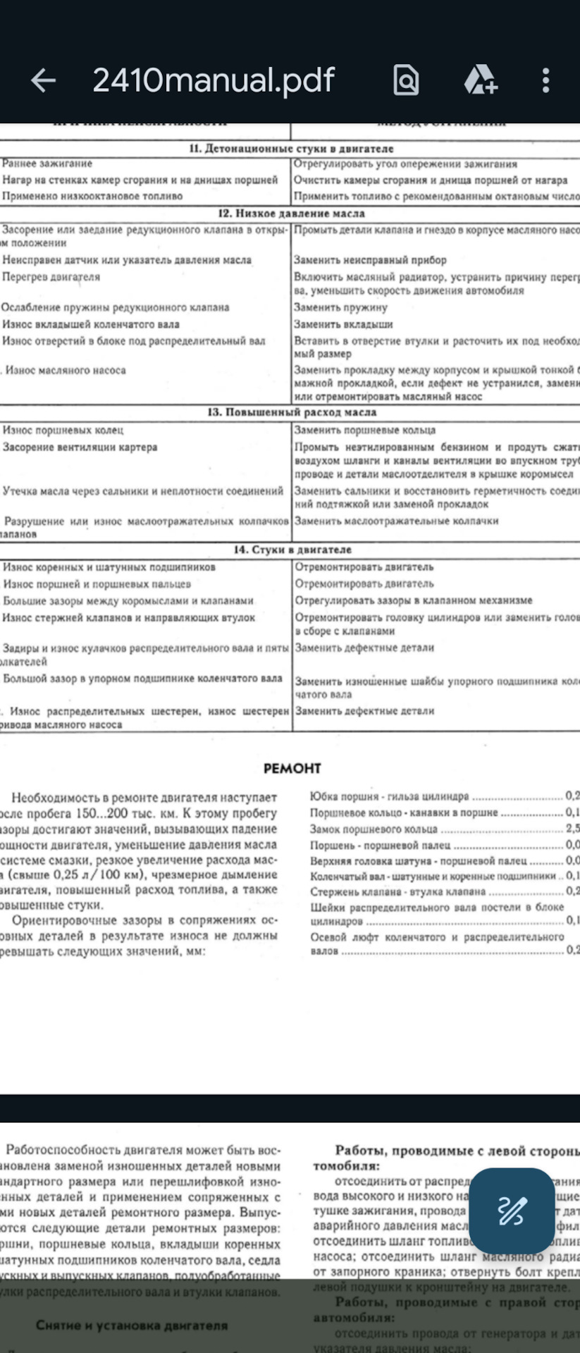

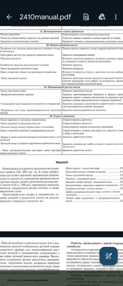

А на сколько я помнюто эксплуатация автомобиля нежелательно с перестуками поршней по РЭ на старые автомобиле
РЭ в студию. Прежде чем сказать правду, задумайся, знаешь ли ты её… (rech68)/
Вот держи и изучай ab-engine.com/phpbb/viewtopic.php?t=11141
Я понимаю что краткость сестра таланта, но иногда этот талант лучше не показывать на людях
Прежде чем советовать людям искать иголку в стоге сена, найди ее сам.
Ну я вам показал документацию, она в свободном доступе, если вам так трудно было ее найти то я за вас ее нашел и дал ссылку не смотря на то что вы пытались меня назвать лгуном как то это неправильно. На вашем месте я извинился бы, но воспитание не про вас
Если вам не трудно покажите где написано: "А на сколько я помнюто эксплуатация автомобиля нежелательно с перестуками поршней по РЭ на старые автомобиле". Это ваша цитата.
Хорошо, постараюсь при наличии свободного времени т.к. мы все рабочие люди найти вам эту часть
Antonovf
Руководство по ремонту газ 24
облегченная поршневая по графикам имеет больше момента и на низах, и кстати тяжелая поршневая это плюс литр топлива к расходу
По тяговитости на низких и средних оборотах тяжёлая ШПГ выиграет за счёт скорости наполнения цилиндра а высокие обороты мне не интересны как и большинству спокойно эксплуатирующих свой автомобиль. Ну а по расходу топлива посмотрим, может и литр, а может и меньше. Плюс всех графики ВСХ меряются с полностью открытым дросселем а я так не езду
как же она выиграет если графики говорят что легкая поршневая на всех оборотах имеет больше крутящего момента?))

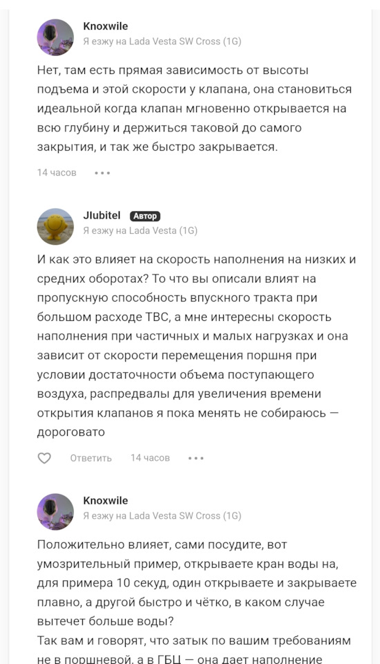

Скорость наполнения зависит от диаметра впускного клапана и высоты его открытия. Вроде так меня учили.
Скорость наполнения при достаточном сечении впускного канала зависит от скорости перемещения поршня в цилиндре
Нет, там есть прямая зависимость от высоты подъема и этой скорости у клапана, она становиться идеальной когда клапан мгновенно открывается на всю глубину и держиться таковой до самого закрытия, и так же быстро закрывается.
И как это влияет на скорость наполнения на низких и средних оборотах? То что вы описали влият на пропускную способность впускного тракта при большом расходе ТВС, а мне интересны скорость наполнения при частичных и малых нагрузках и она зависит от скорости перемещения поршня при условии достаточности объема поступающего воздуха, распредвалы для увеличения времени открытия клапанов я пока менять не собираюсь — дороговато
Положительно влияет, сами посудите, вот умозрительный пример, открываете кран воды на, для примера 10 секуд, один открываете и закрываете плавно, а другой быстро и чётко, в каком случае вытечет больше воды?
Так вам и говорят, что затык по вашим требованиям не в поршневой, а в ГБЦ — она дает наполнение цилиндров, а не форма и масса поршня.
Причем здесь плавно и не плавно, есть определенные правила работы клапанного механизма, клапан не должен резко ударяется о седло иначе у вас все разрушится через небольшой промежуток времени. А в вашем примере все зависит от давления в трубах, при большом давлении в медленно открывающемся кране вода наберётся быстрее чем из крана где течет струйка но открывается при этом кран быстрее
Есть определённые законы газодинамики для начала, а уже потом конструирование клапанного механизма. У вас атмосферное давление, там не может быть струек, у вас всегда один напор в 1Атм.

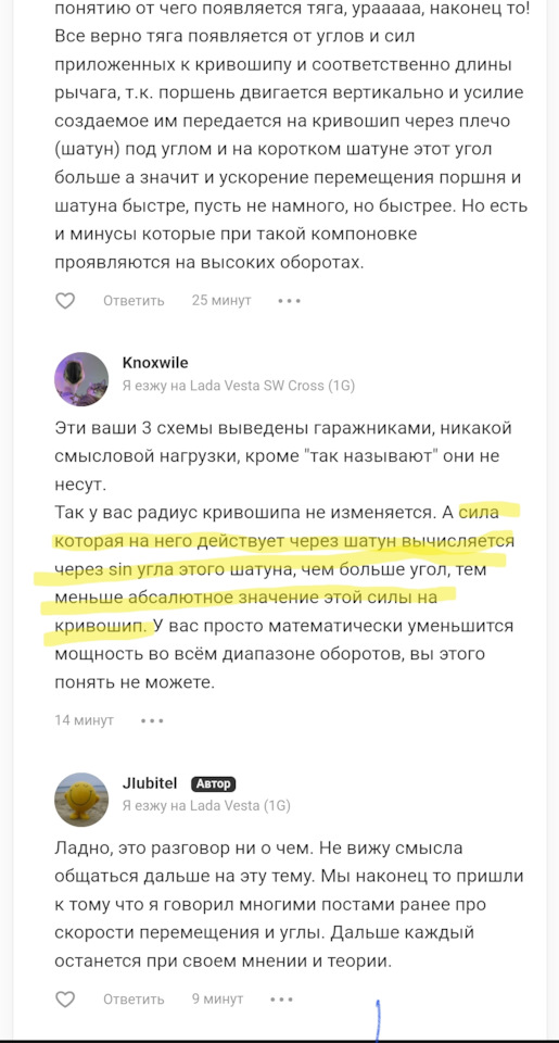

В базовую физику я смотрю вы не верите, что "тяга" появляется как раз от увелечения рычага кривошипа?
При чём здесь изменения фаз грм? Вы хоть понимаете для чего существует эта технология?
Господи, вы все на свете поперепутали и пытаетесь обвинить меня в том что я не понимаю принципов работы а из всего нашего диалога понятно одно, что вы не знаете 3 простые геометрические схемы построения двигателей.
Вот сейчас вы максимально близко приблизились к понятию от чего появляется тяга, урааааа, наконец то!
Все верно тяга появляется от углов и сил приложенных к кривошипу и соответственно длины рычага, т.к. поршень двигается вертикально и усилие создаемое им передается на кривошип через плечо (шатун) под углом и на коротком шатуне этот угол больше а значит и ускорение перемещения поршня и шатуна быстре, пусть не намного, но быстрее. Но есть и минусы которые при такой компоновке проявляются на высоких оборотах.

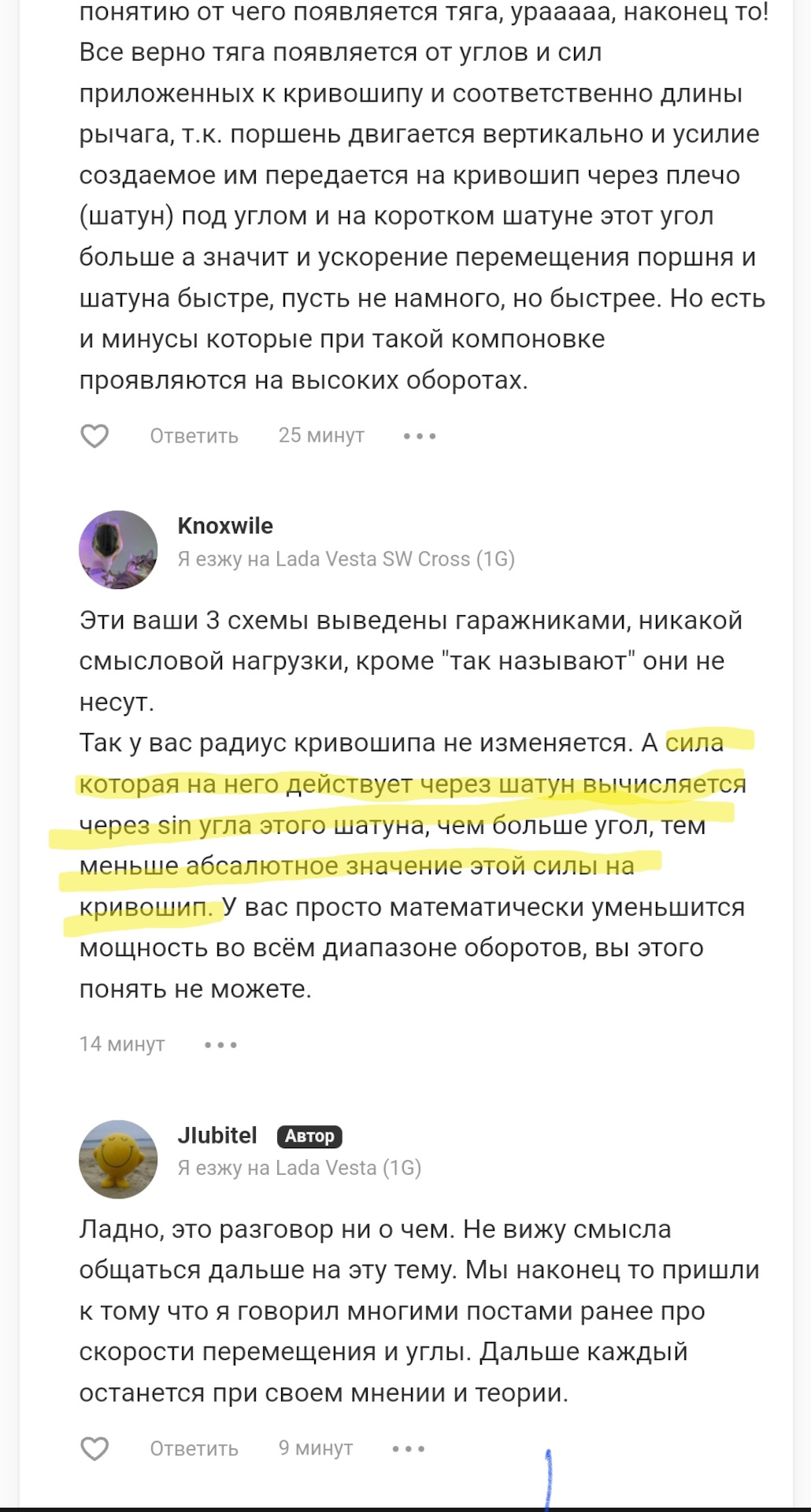

Эти ваши 3 схемы выведены гаражниками, никакой смысловой нагрузки, кроме "так называют" они не несут.
Так у вас радиус кривошипа не изменяется. А сила которая на него действует через шатун вычисляется через sin угла этого шатуна, чем больше угол, тем меньше абсалютное значение этой силы на кривошип. У вас просто математически уменьшится мощность во всём диапазоне оборотов, вы этого понять не можете.
Ладно, это разговор ни о чем. Не вижу смысла общаться дальше на эту тему. Мы наконец то пришли к тому что я говорил многими постами ранее про скорости перемещения и углы. Дальше каждый останется при своем мнении и теории.
То есть когда вам исключительно математически показали где вы ошибаетесь, оно ВНЕЗАПНО потеряло смысл? И это не говоря про другие факты которые даже завод производитель заявлял…
Друг, ты мне математически ничего не доказал, не надо себе льстить. Не одного примера, ни одного расчета ни одной ссылки. Доказывал и объяснял и подводил к умозаключения исключительно я, напомню что наш диалог начался про ваш эпос на счёт открытия клапанов. Смысл потерялся вам что то рассказывать уже давно ибо половина ваших постов не верны
Я вот тебе даже подчеркнул, это тривиальная математика, если уж она вам не понятна, то увольте…
Я без этих умозаключений все давно понял и посчитал без ваших подсказок на которые я вас и подвёл, на этом считаю наш диалог окончен
Так вы подвели на результат о котором вам изначально и говорили (причём вам показывали, что и так и по другому будет хуже), а вы с ним упорно спорили.
Во первых вы мне говорили про пропускную способность клапанного механизма, прочитайте наш диалог сначала и поймите это на конец
Во вторых я и без вашим эпосов на кучу постов знал на что иду и чего хочу. Заметьте что я не справиш ни чьего Армения.
В третьих вы крайне уперты и пытаетесь выставить свою неправоту себе в достоинство
В четрветых про рычаги и усилия надо смотреть в динамике т.к. большее ускорее поршня при меньшем рычаге даёт большее усилие на небольших оборотах.
Удачи, изучайте как следует физику🙃
Вам попытались объяснить через работу клапана и наполнение цилиндра — стало понятно, что вы далеки от понимания этого процесса, решил по другому, раз вы всё к кривошипу норовите, указал на то, что усилие будет нивелироваться большим углом.
Сейчас вы про инерцию, но вы совсем забываете, что у вас не одноцилиндровый мотор, а четырёх цилиндровый, и всё ваше большее ускорение будет нивелировано тем что у вас ещё три более тяжёлых поршня этой силой двигаются, закон Ньютона F=ma×sin A — увеличили массу, а заряд ТВС (F действующая на поршень) у вас всё такой же, сами уравнение посчитайте, причём оно даже от оборотов не зависит, сразу показывает, что ускорение упадёт.
Knoxwile
Ой как вы не правы🤦😁
По существу есть, что сказать?
Есть, почитайте про двс и принцип работы
Понятно, по существу ничего нет.
Ну это же вы написали что клапан должен открываться в вмт поршня и закрываться нмт поршня, на что я написал что вы ошибаетесь. Ведь у нас куча тюнинг распредвалов с разным открытием и закрытием, с разной продолжительностью открытия . Так же на маем авто распредвалы постоянно играют и крутятся на целых 45° в зависимости от нагрузки
Вы очень невнимательны когда читаете, речь шла исключительно про клапан, ни одного слова про положение поршня в Н/ВМТ не было, вы это сами себе напридумывали. Вчитайтесь внимательней, я даже скрин приложил…
JIubitel
Если поршень будет двигаться даже со скоростью света, быстрее цилиндр от этого не наполниться.
Из крайности в крайность:)
Условие задачи: есть обороты Работы двигателя 1000 об/мин и есть 2 вида кшм. Первый работает со скорость перемещения поршня 20м/с а второй 21 м/с. Кто из них быстрее наполнит объем цилиндра ТВС при условии одинаковой и достаточной пропускной системы клапанного механизма?
Есть такое понятие условный проходной диаметр отверстия
Есть, я и не спорю по этому поводу, но как он влият на скорость наполнения при его достаточности для расчетного объема цилиндра?
Ждём превращения в DeLorean. Знаешь это авто?
Был такой редкий экземпляр авто, видел в фильме
А фильм с каким назначением?
Назад в будущее😁
А все новое это хорошо забытое старое
REGION180
Вообще так всех учили, кто учиться хотел…
KalinovodPTZ
Это не график, а высер маркетолога, к сожалению. Здесь даже не указаны обороты и лошадиные силы.
