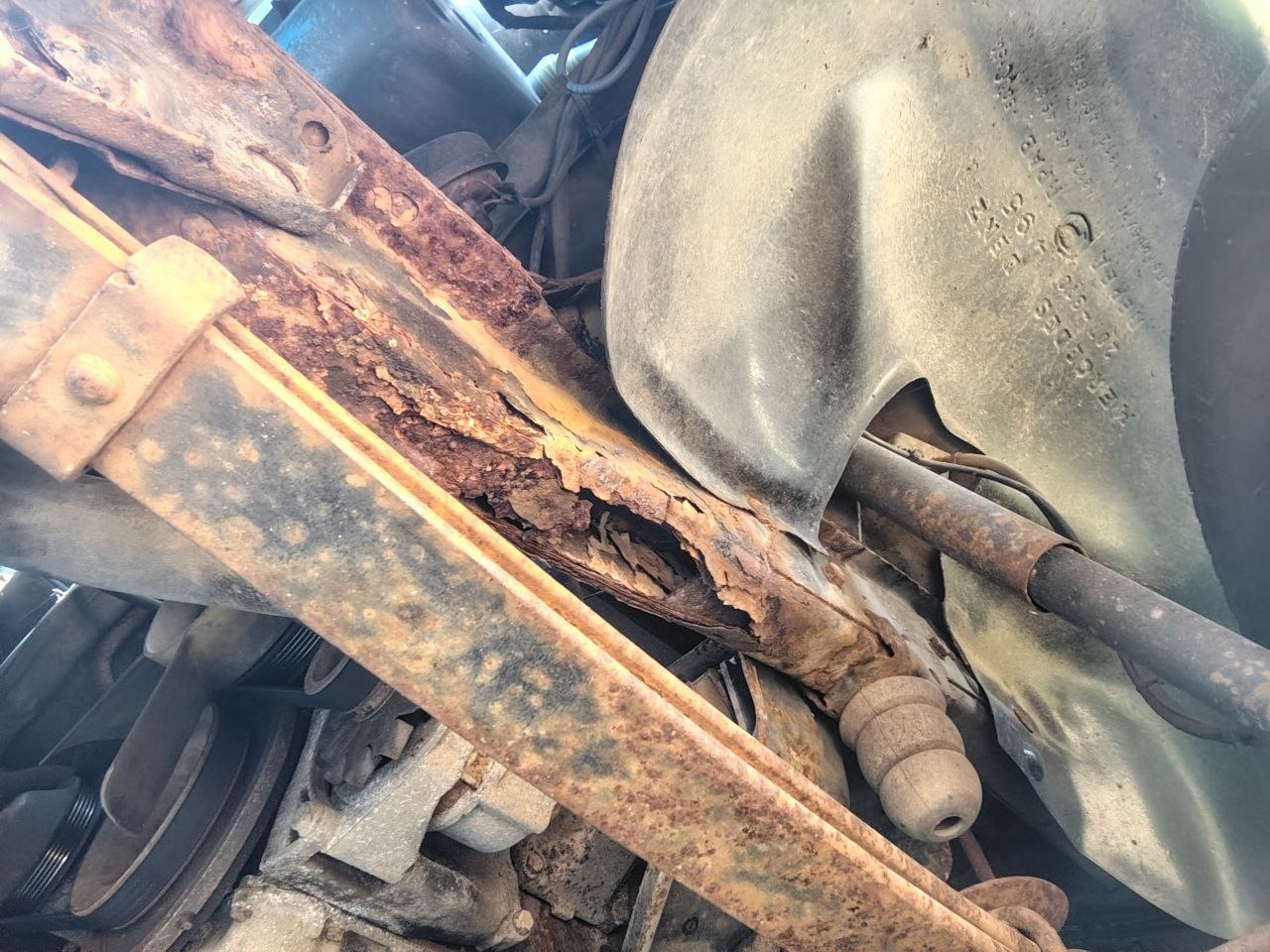

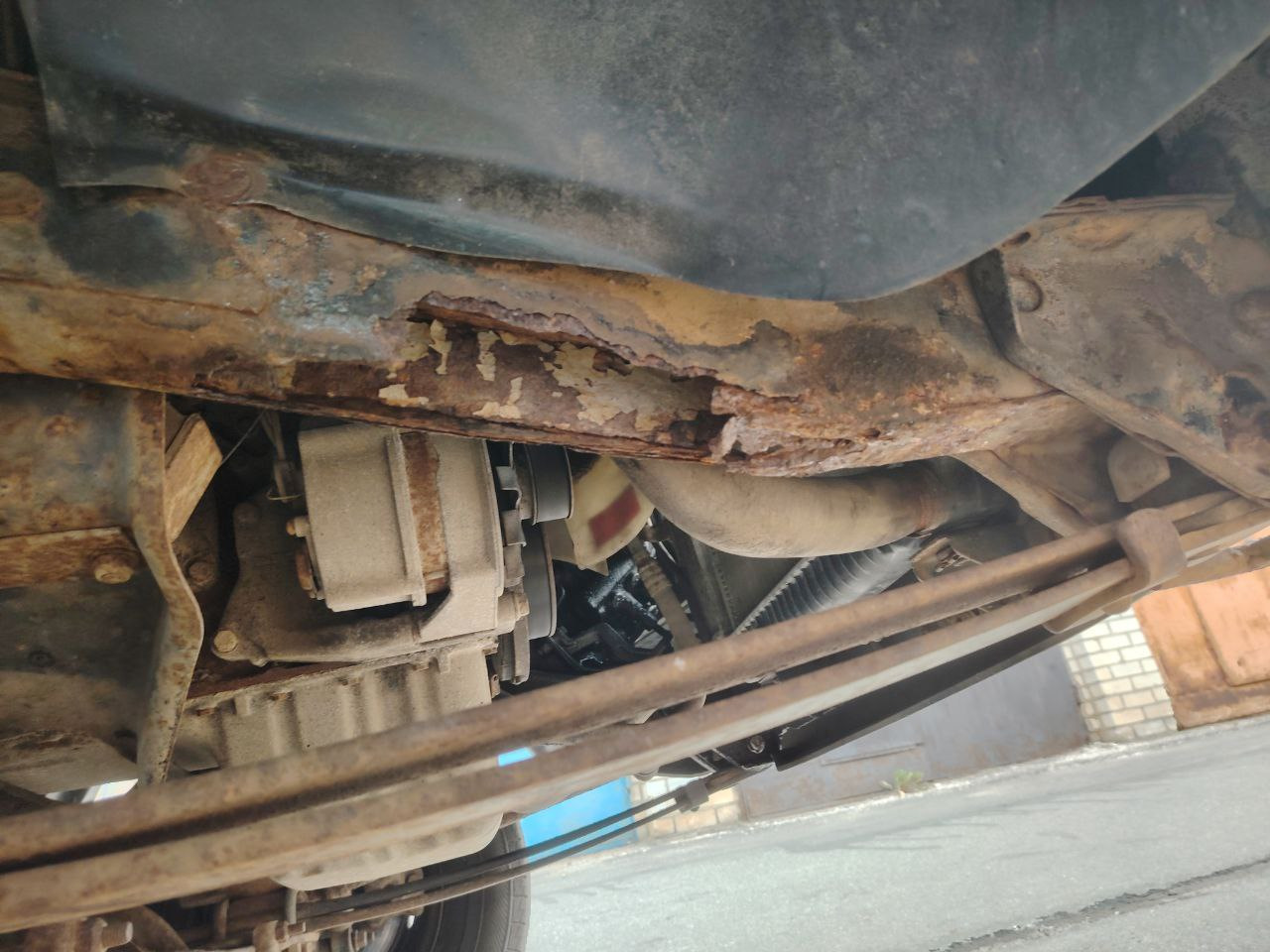

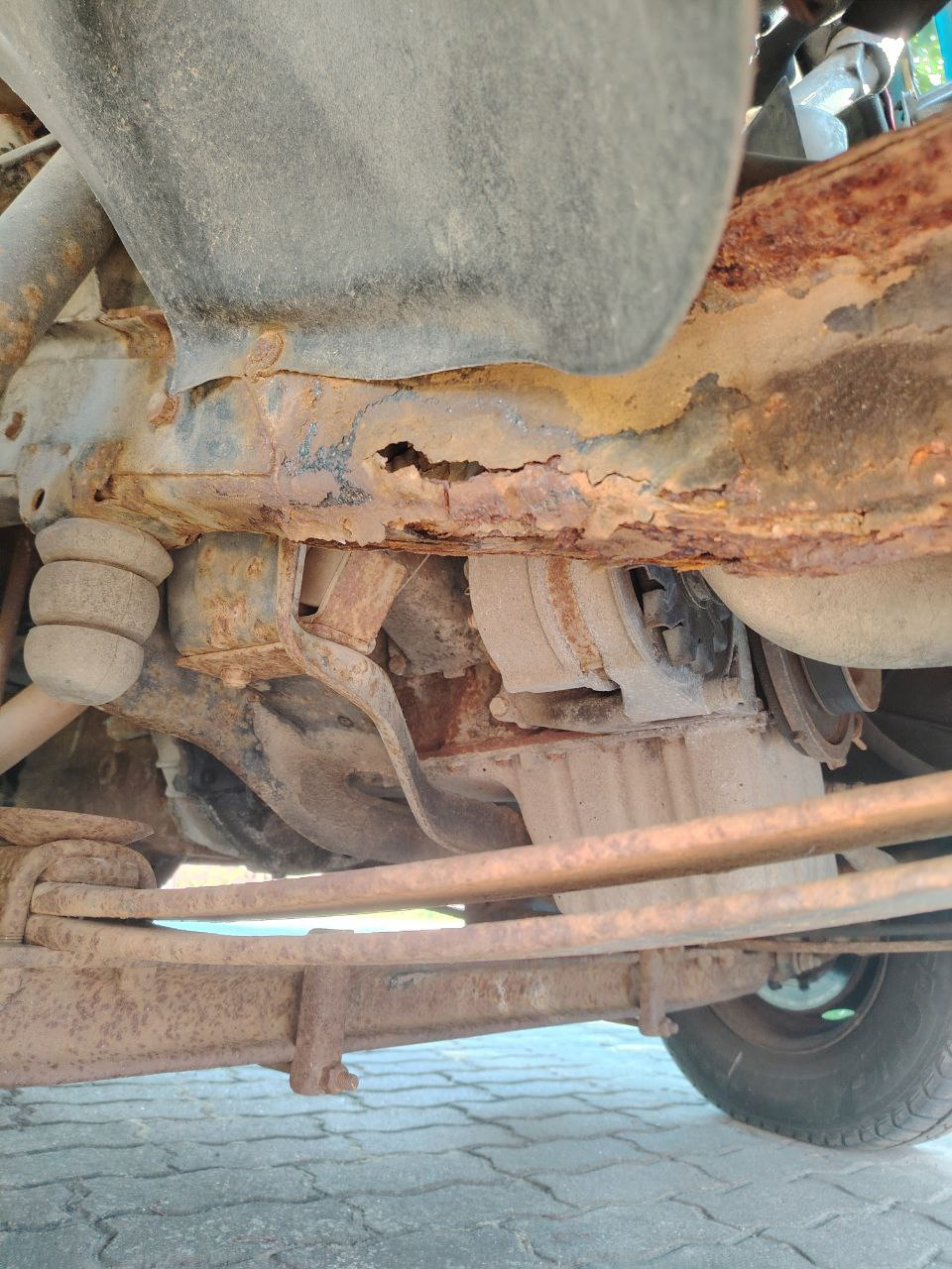

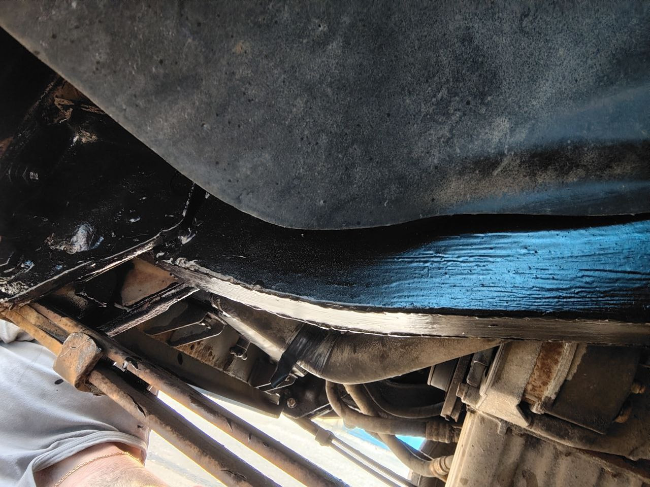

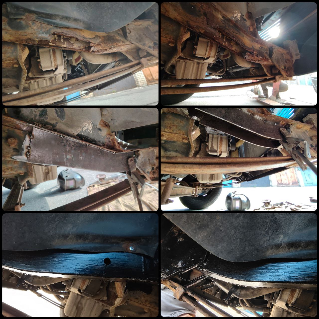

Добрый день! Ну вот и подошел момент ремонтировать основной узел из-за которого мне очень сложно было принять решение о покупке грузовика. Сразу при первом осмотре видел данную проблему, но не было нормальной возможности оценить сколько реально понадобиться сил и времени на ремонт, по причине что сверху, не вскрывая все казалось очень печально.

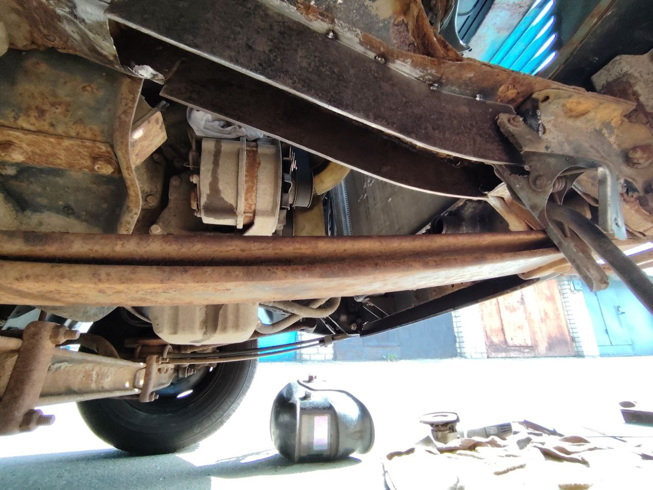

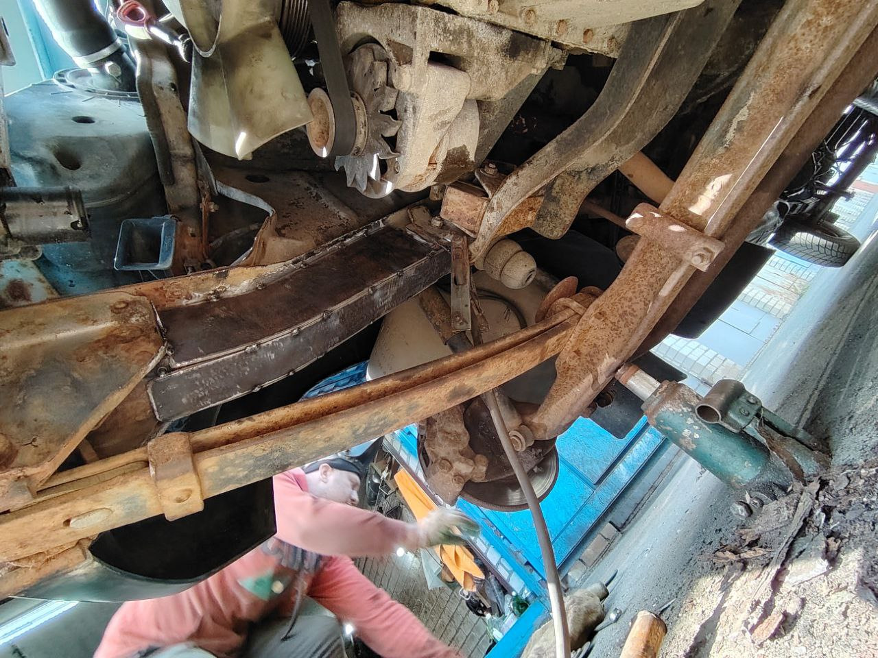

В итоге когда начали снимать верхние хлопья, оказалось не так все и страшно. Основные ребра усиления в хорошем состоянии, сгнило только снаружи, и то не полностью.

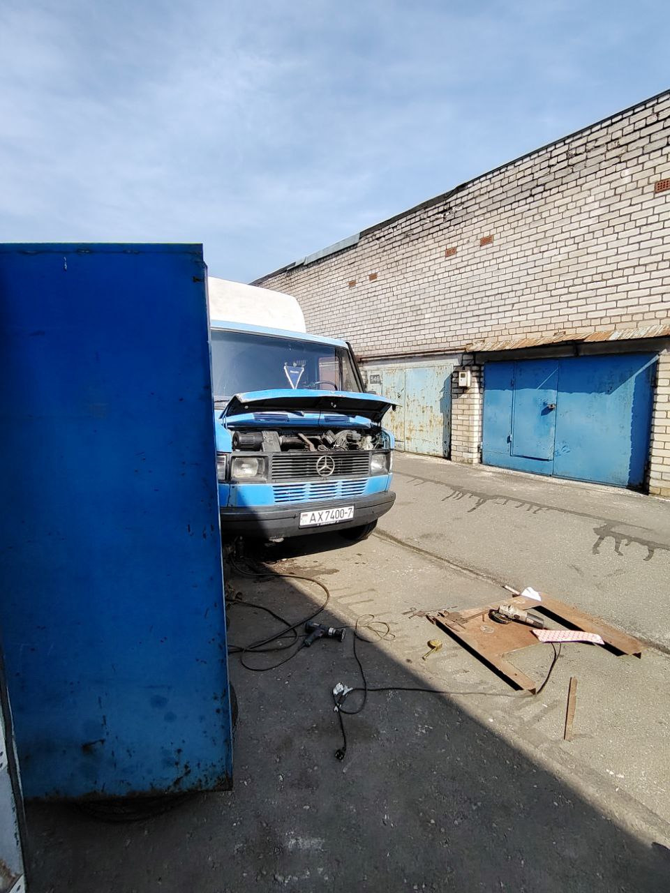

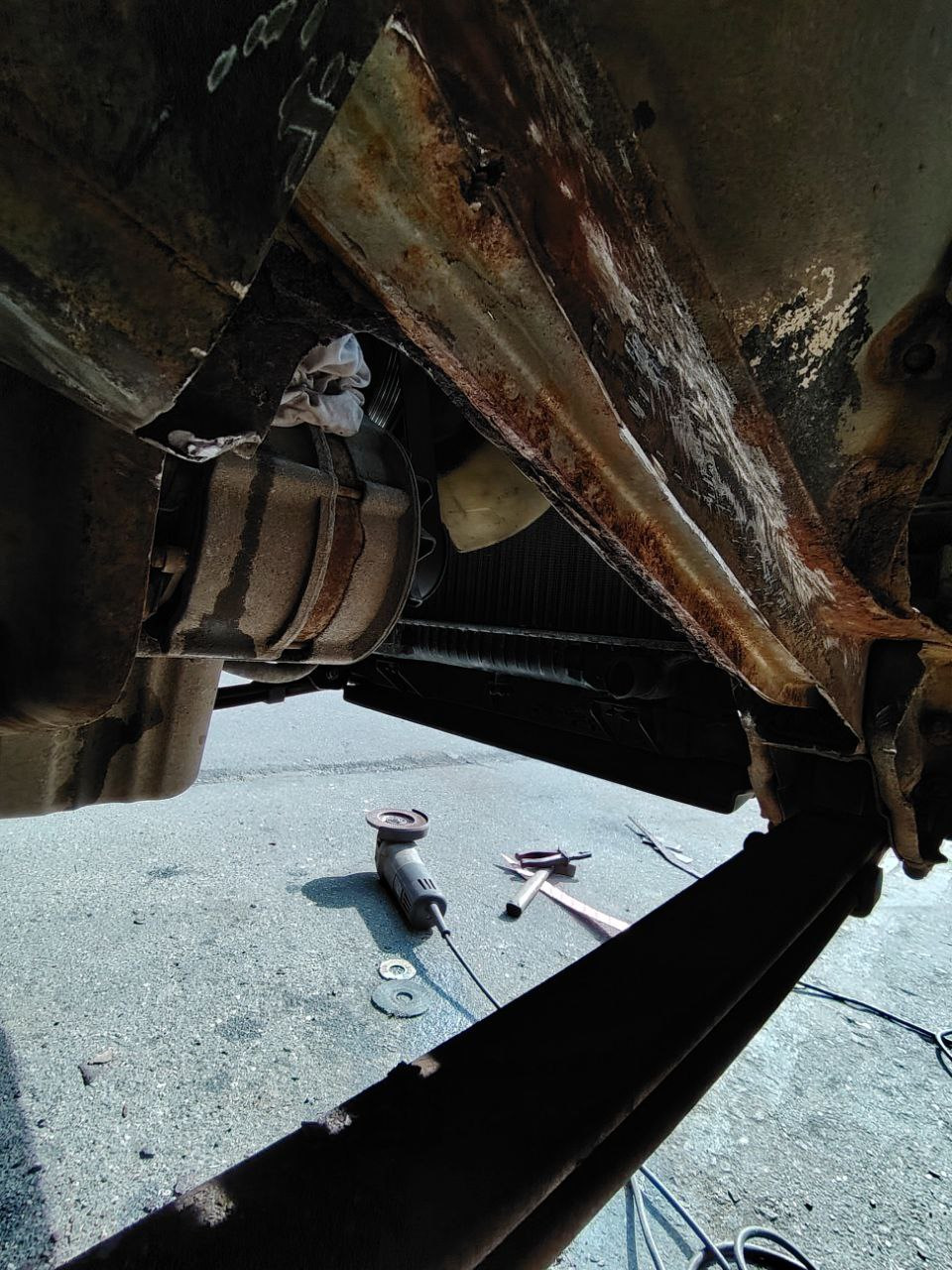

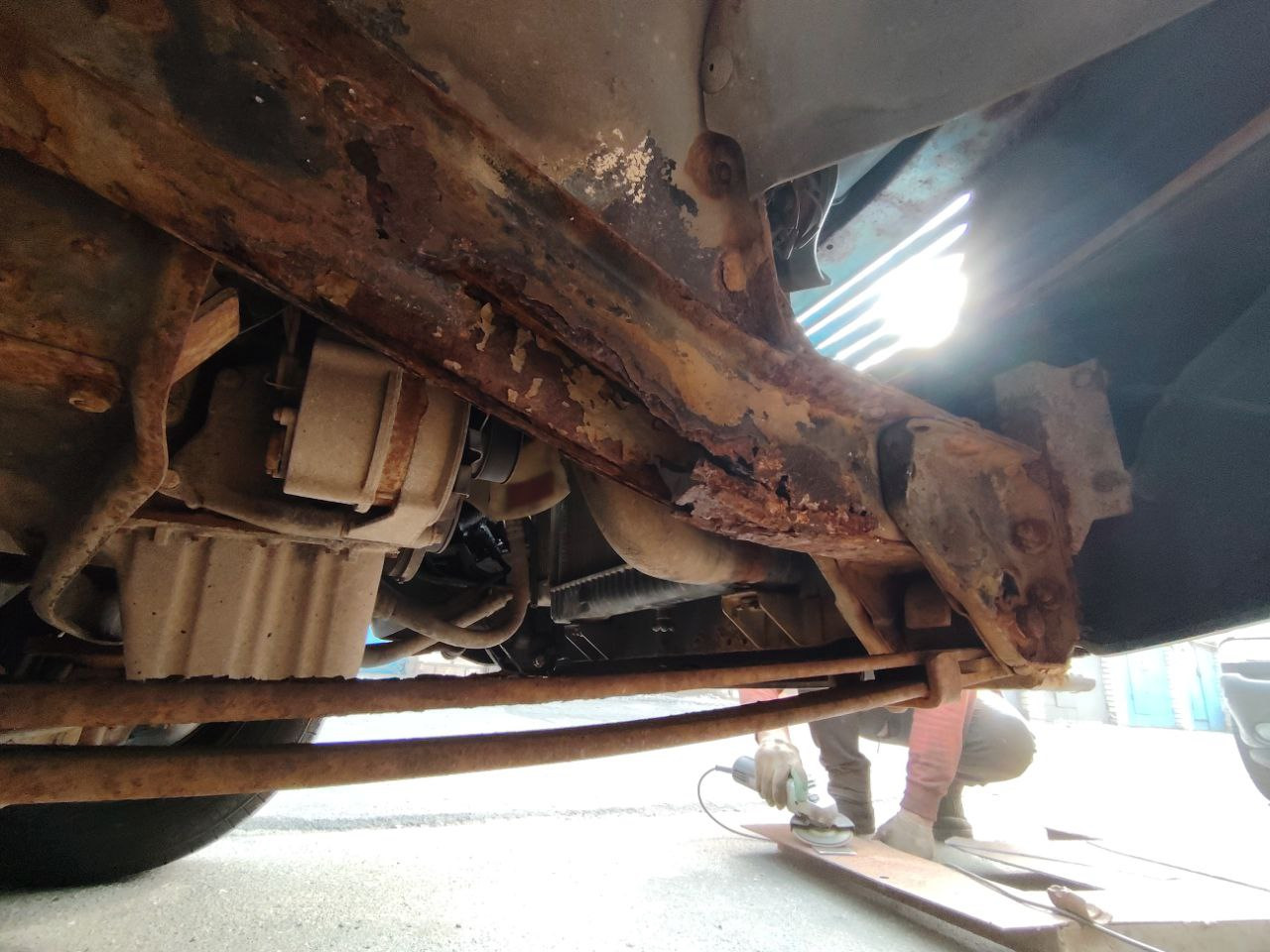

Заметил еще момент, что когда появляются проблемы серьезного уровня, то появляются люди которые готовы всегда прийти к тебе на помощь, в такие моменты ты понимаешь кто тебя окружает. Делал мне знакомый, спасибо ему, варит как художник кистью рисует, и всегда поможет, покажет и даст нужный совет.

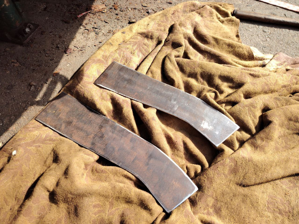

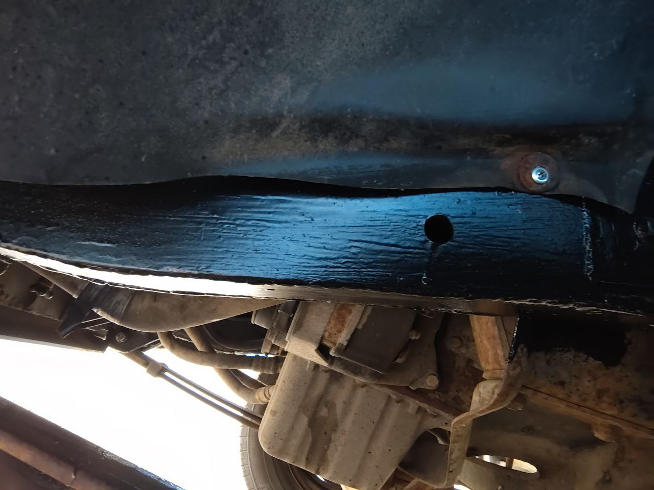

По лонжерону все прошло успешно сделали за день, плюс-минус с кофе-паузой. Сразу покрасил, сделал отверстие в нем чтобы внутрь залить антикор, позже уже подобрал заглушку под отверстие, выглядит как завод и надежно.
Всем удачи и без ржавчины! ;)
