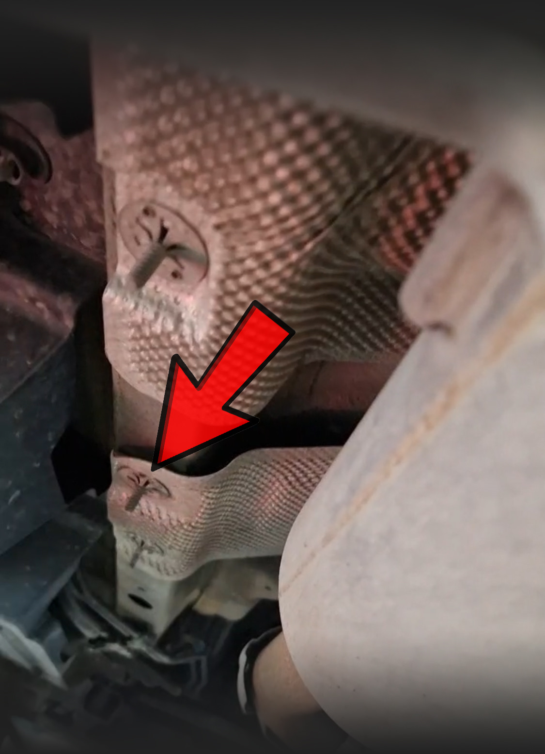

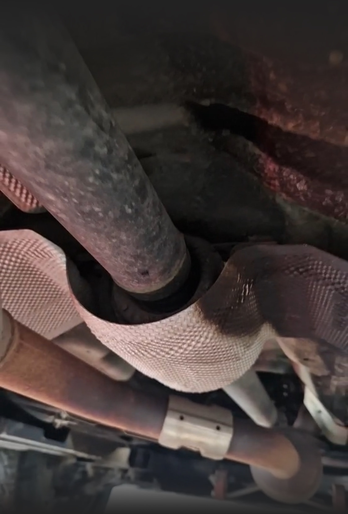

2) железный дребезг из под днища автомобиля на холостых оборотах и при езде, иногда также мог не проявляться, но в последнее время возникал всё чаще, громче и продолжительней ))) Даже не обращаясь к форумам и чатам, я уже догадывался что это за звук )) На прошлой машине жены — 10-летнем Mitsubishi ASX так брынчала отгнившая теплозащита вокруг выхлопной системы из под картера, представляющая из себя по сути алюминиевый тонкий лист, почти фольга :) На наших машинах история такая же. Только теплозащитный экран гремит вокруг кардана, по банальной причине — после дополнительных предпродажных антикоррозийных работ его то ли забывают закрепить, то ли случайно гнут… В общем проблема тоже довольно распространенная у многих владельцев.
Вот видео, не мое, позаимствовал из чата: t.me/Haval_F7_24/22749/49569

Когда озвучивал мастеру-приемщику проблемы, обмолвился ему, что "проблемы-то распространенные и делов там на их устранение всего ничего". Мастер поворчал: "Вот вы все начитаетесь своих чатов и форумов и приезжаете к нам с просьбой устранить скрип, которого у вас может и нет!"… :)))) Кататься вокруг сервиса и слушать скрип вживую мы не стали, погода была мокрая и скорее всего ничего бы не услышали. Поверил на слово, забрал машину. В итоге подвеску протянули, термокожух закрепили. Справились чуть больше чем за 1 час.

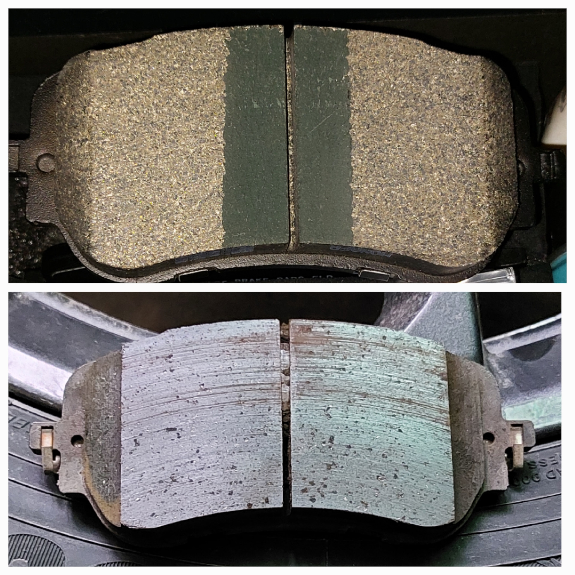

Колодки сильно не нравятся, нагревают диски даже при коротких поездках в спокойном режиме, да и от колодок там одно название обрезанные какие-то.Заказал новые 2 комплекта, передние пришли надеюсь подойдут.Сверху новые, с низу заводские.
Я на 4000 поменял себе все в круг. Торможение стало уже предсказуемым
Задние своими руками реально поменять, или только через сервис?
Как два пальца…
А разводить как там же электроручник не отключается.
Вкл зажигание, в шторке жмешь выкл эл. тормоз, они и разводяться))) не выключая зажигание скидываешь разьем и меняешь колодки. Не надо никакой суеты как тут многие пишут про разводку лаунчером, разводку с помошью сторонних 12в и тд
Вот спасибо.Огромное.
Я, даже зажигание не выключал. Только желательно иметь ключик или чем то подручным поршень по часовой закрутить… ozon.ru/t/0yrxad3
Скорее всего новые колодки будут толще чем изношенные уже. Потом когда поставите обратно, выкл зажигание и услышите долгое жужание ручника, это ручник до колодок дожимает и вкл ручник. Потом вторую сторону так же
Спасибо.У меня колодки почти новые 2т накатал пока.

Защита подвесного от перегрева выхлопом, очевидно же зачем там термоэкран)
