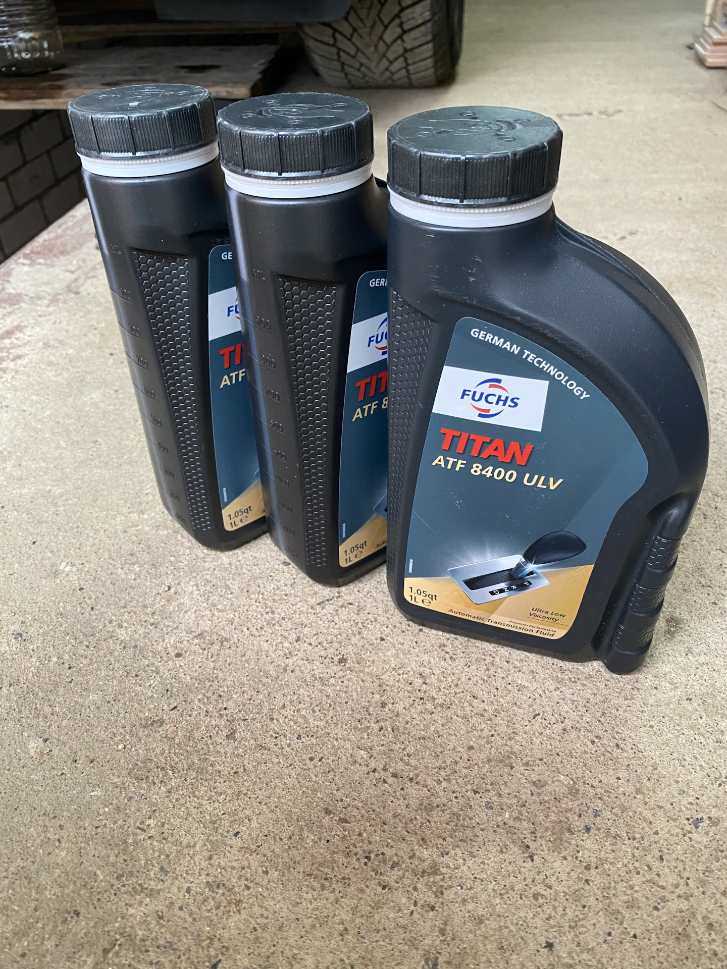

Всем привет . Сделал сегодня вторую частичную замену масла в АКПП Asin 8cт. Первую частичную делал маслом RAVENOL ATF T-ULV Fluid. Но ввиду последних плохих отзывов на это масло, решил перейти на FUCHS TITAN ATF 8400ULV .

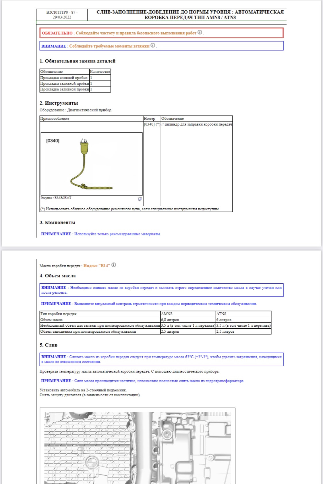

По мануалу, для частичной замены в АКПП Asin 8 ст. нужно 4л масла с допуском AW-2, но достаточно и 3л. Так же необходимы прокладки .

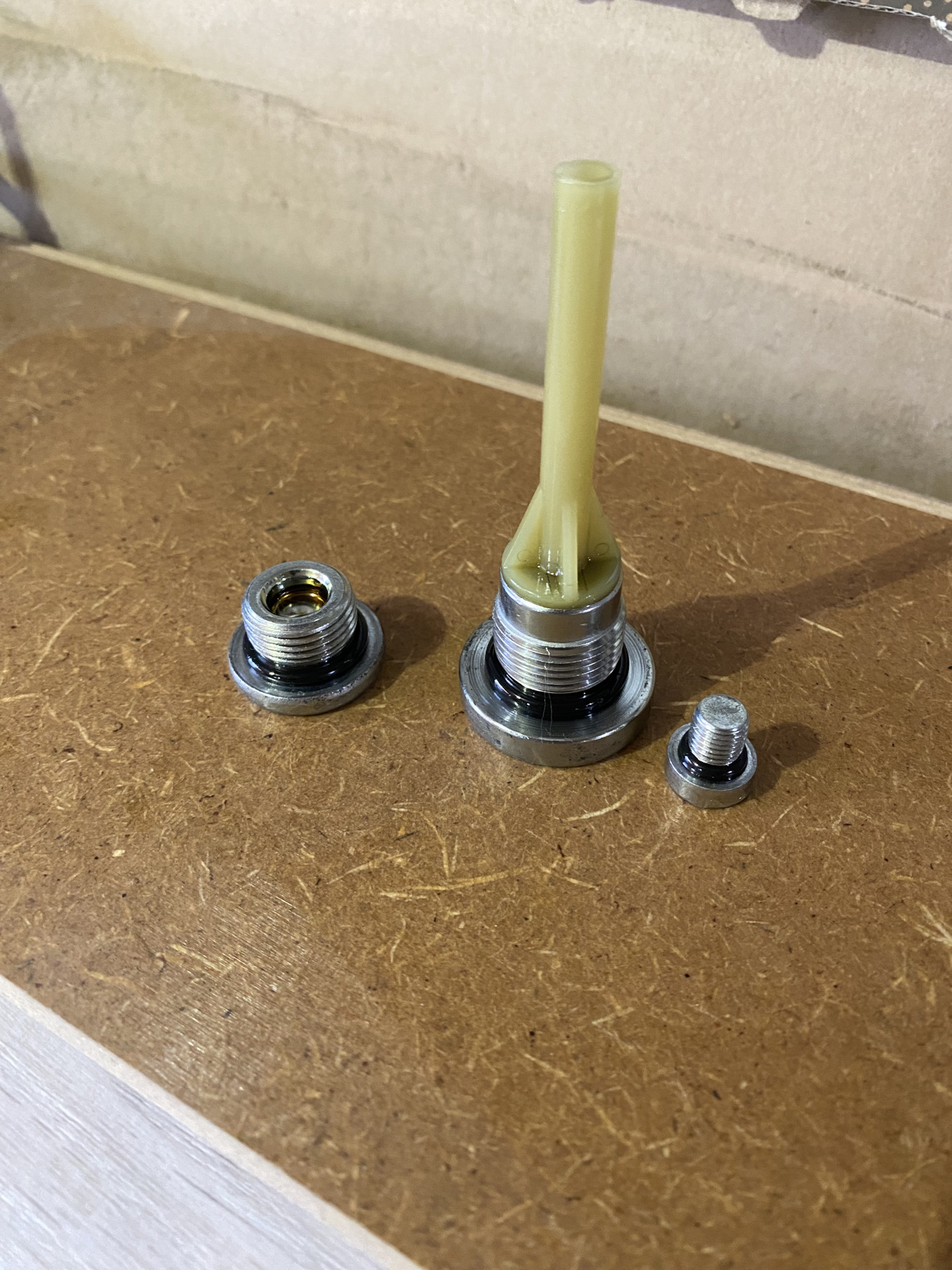

Прокладки на Aisin 8cт.
Прокладка сливной пробки: 9824607180
Прокладка уровня АКПП: 9824607380
Прокладка заливной пробки:9824607480
Прокладки взаимозаменяемы с Aisin 6ст так, что можно взять от туда .
Номер оригинального масла в АКПП 1635056080

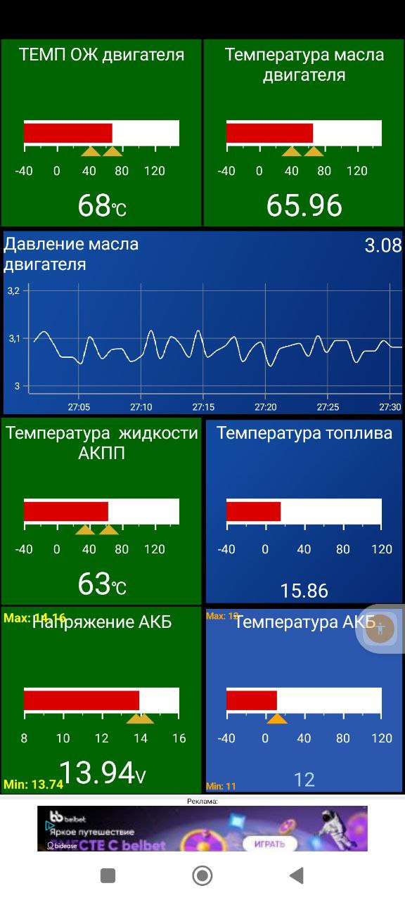

Потом заводим авто и нагреваем масло в АКПП, методом «ручник + драйв» до 63 градусов (плюс — минус 3 градуса) .
Сливать нужно при температуре 63 градуса (+3с* -3с*), для того чтобы удалить загрязнения, находившиеся во взвешенном состоянии .

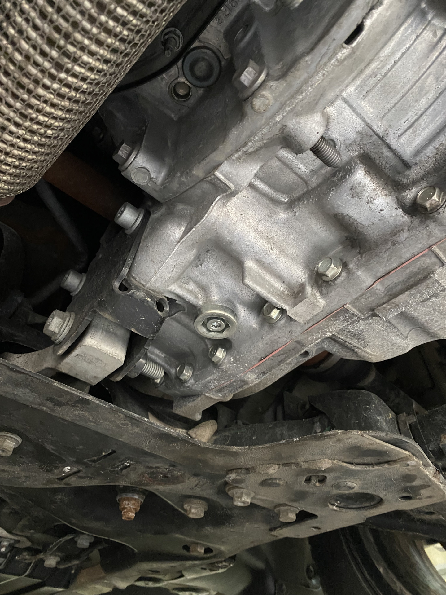

Выкручиваем пробку контроля уровня масла звездой Т40 .

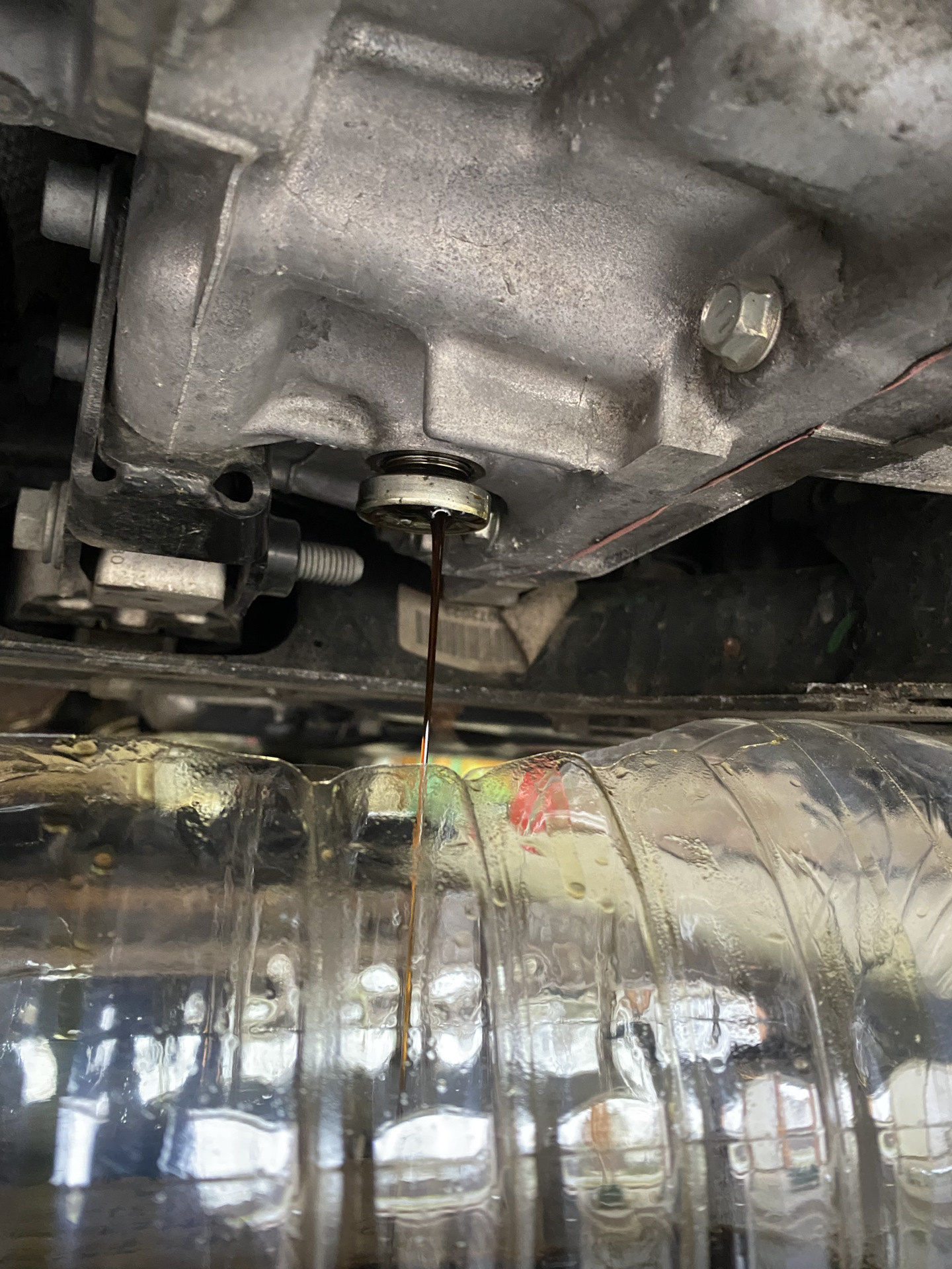

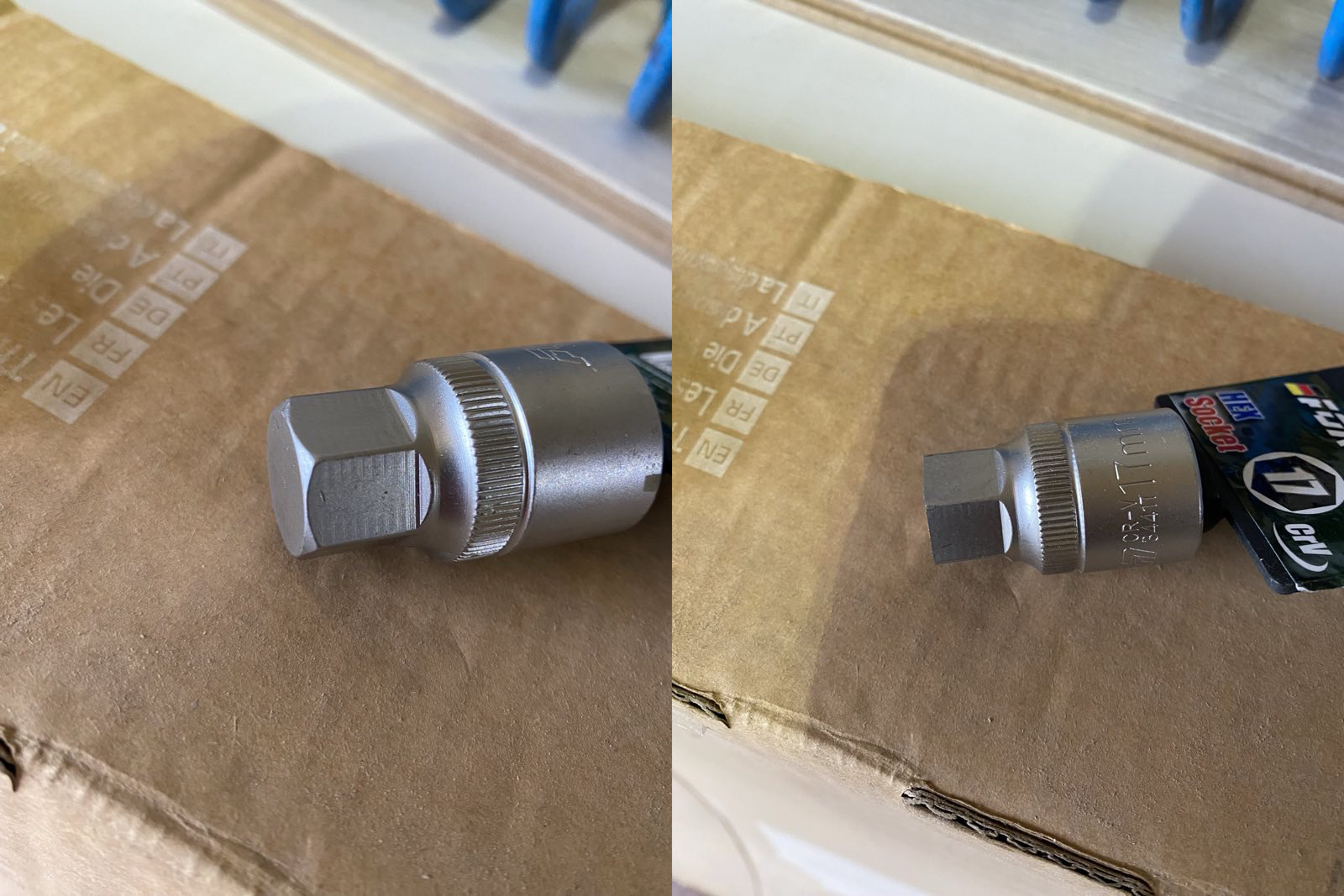

Дальше выкручиваем сливную пробку
6-гранником на 17 , но предварительно срезав на шестиграннике фаску (если такая имеется). Это нужно для того, чтобы не сорвать грани.
У меня слилось около 2.2 — 2.3 литра
Масло слилось черное, хоть это и вторая замена, но по крайней мере стружки и запаха гари нету.

Закручиваем сливную пробку.
Пробку контроля уровня закручиваем от руки .

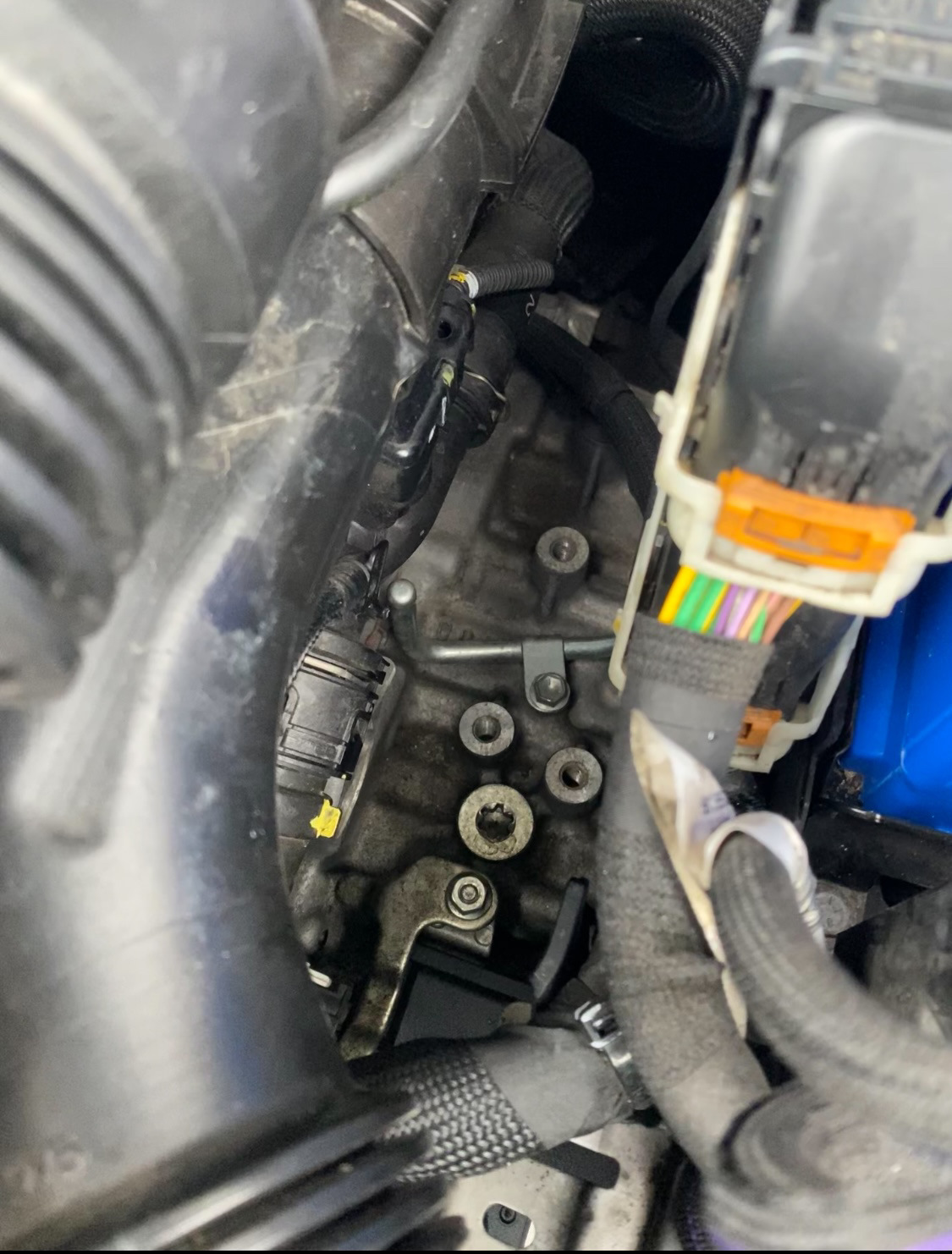

Откручиваем заливную пробку звездой Т-55 .

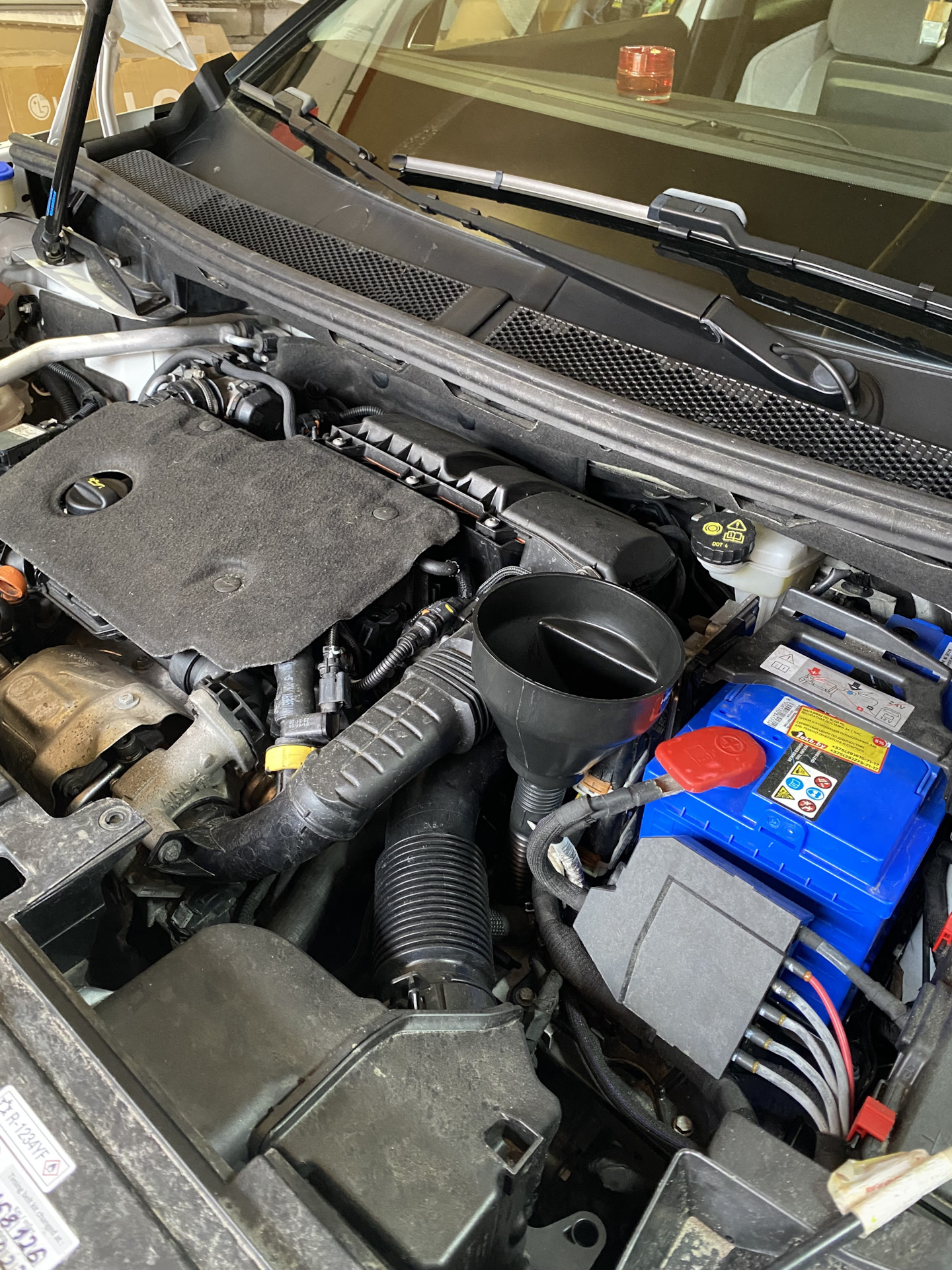

Заливаем 3 л масла . (Напомню, что по мануалу, необходимо заливать 4л). Заводим машину .
Пока грется переключаем несколько раз режимы D — N — R, а потом ставим «драйв + ручник» и ждем пока масло достигнет температуры 63 градуса ( плюс — минус 3 градуса)
После достижения нужной температуры, переключаем рычаг переключения передач в положение « Р ». Сливаем остатки не глуша машину.
Уровень можно считать правильным если будет «капля за каплей» или ничего .

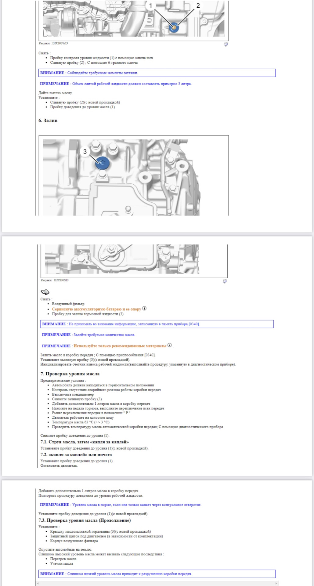

Прикреплю фото мануала по замене масла в АКПП AISIN

Вечер добрый, подскажите что за программа по просмотру параметров температурных режимов?
Приложение называется carscanner

Здравствуйте, как вы вывели эти датчики в кар сканере ? У меня Ситроен С4 Пикассо 19 г такая же акпп ну не как не разобрался как в этой проге вывести температуру масла акпп .
Покупаешь платную версию 380р, и в настройках выводишь что тебе надо
