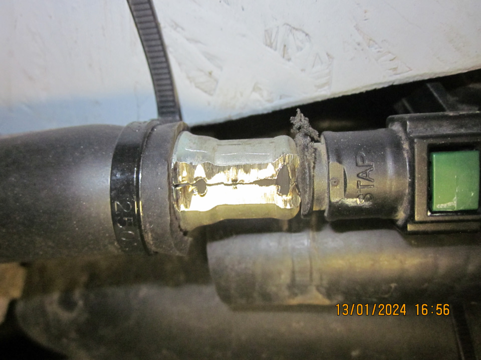

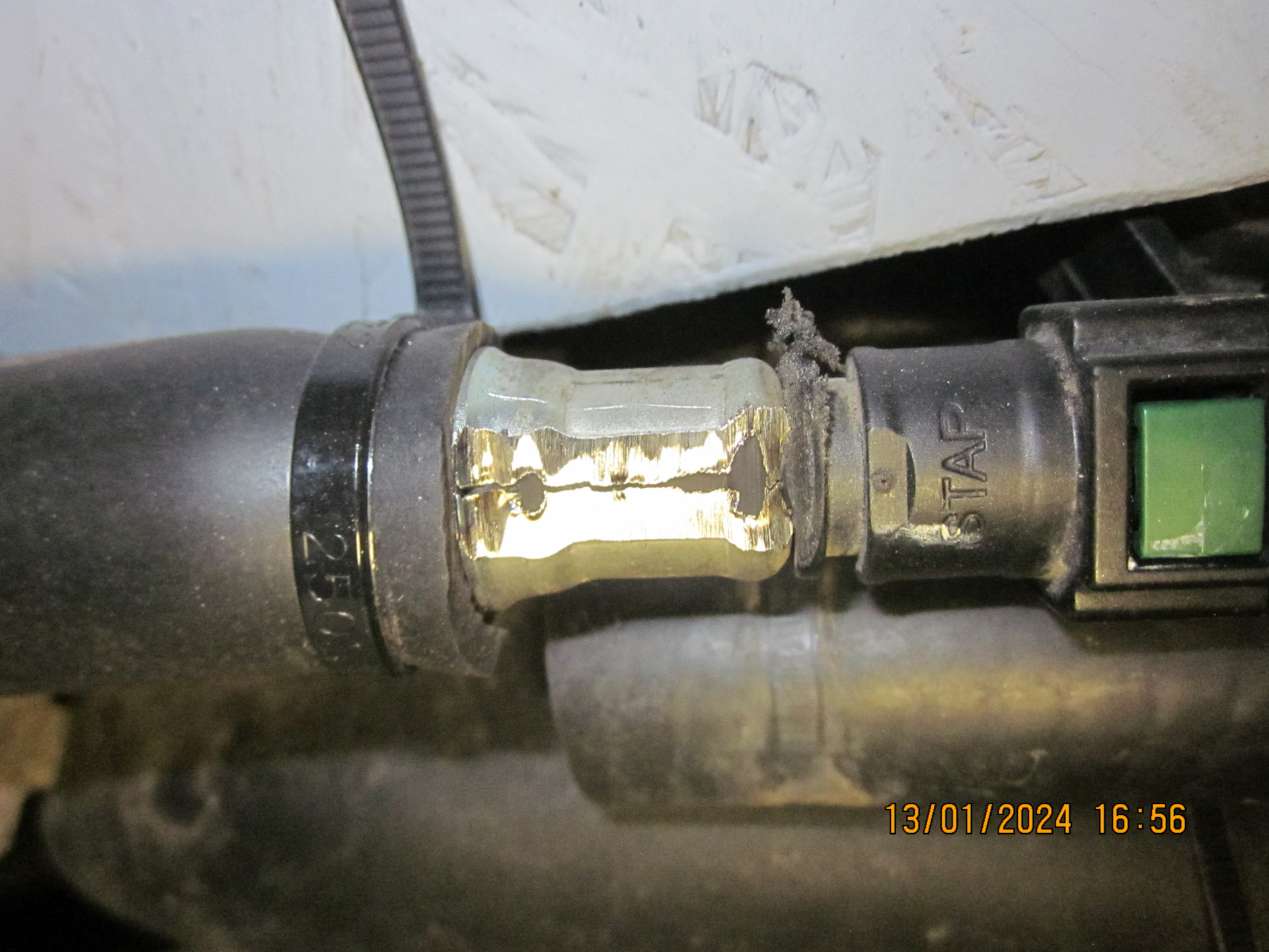

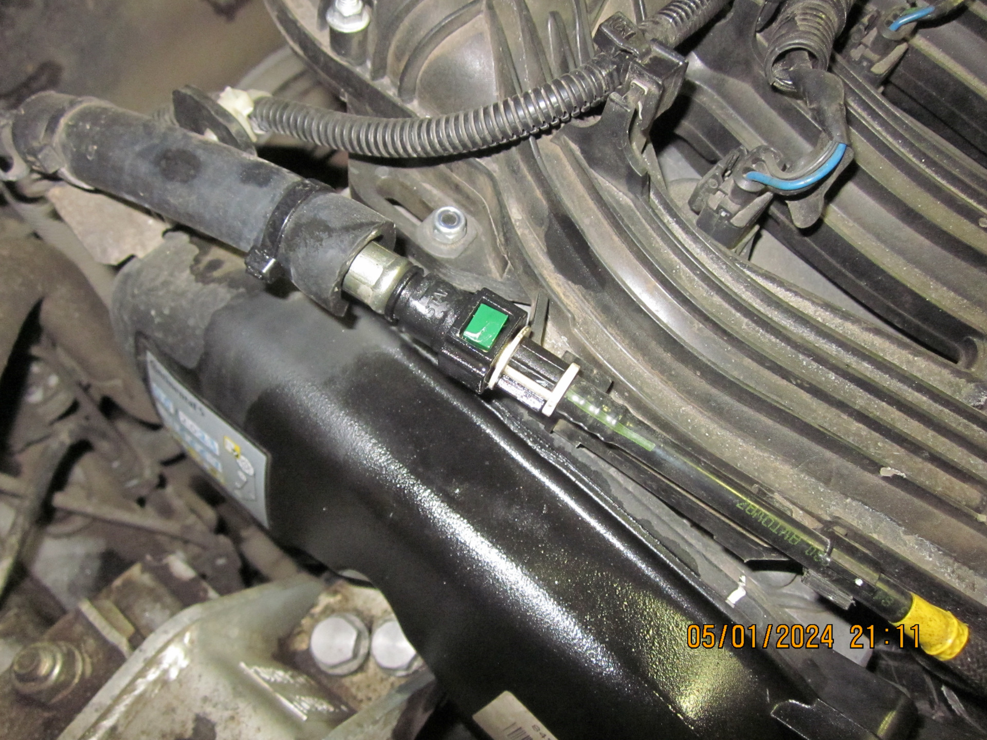

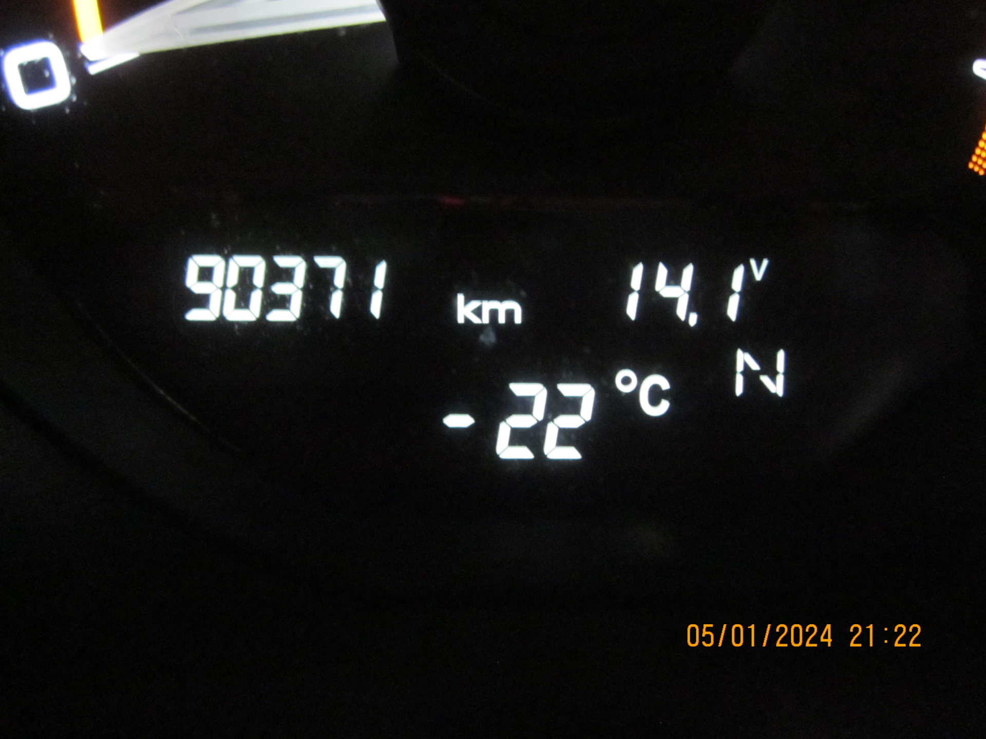

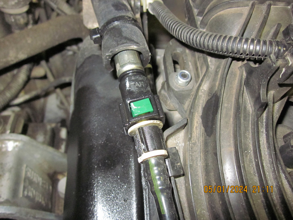

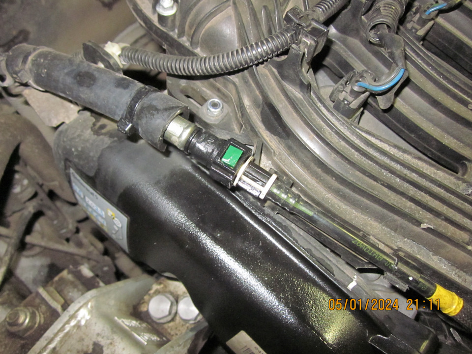

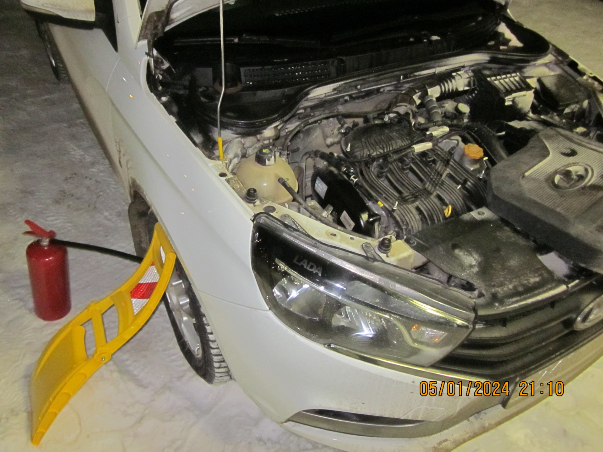

05.01.2024-го двигались всей семьёй по М-7 «Волга» с Чебоксар в Нижний Новгород, за бортом температура доходила до -28гр. Ничто не предвещало беды… В Кстово перед светофором под сброс газа в салоне возник сильный запах паров бензина. Сворачиваю к ТЦ на хорошо освещённую парковку, не глуша ДВС открываю капот, а там… С разъёма топливной трубки, что расположен над кожухом ремня ГРМ, активно так капает бензин аккурат на оный кожух… Оперативно глушу ДВС, а бензин продолжает капать, оно и понятно: в магистрали остаточное давление 3,5 атмосферы. Достаю из багажника зарытые под кучей вещей ОП-4 и лопату, на случай если всё ж полыхнёт (в непосредственной близости от нас народ баловался пиротехникой). Время уже перевалило за 21:00, поиск авто-магазинов, работающих в столь поздний час, не привёл к успеху.

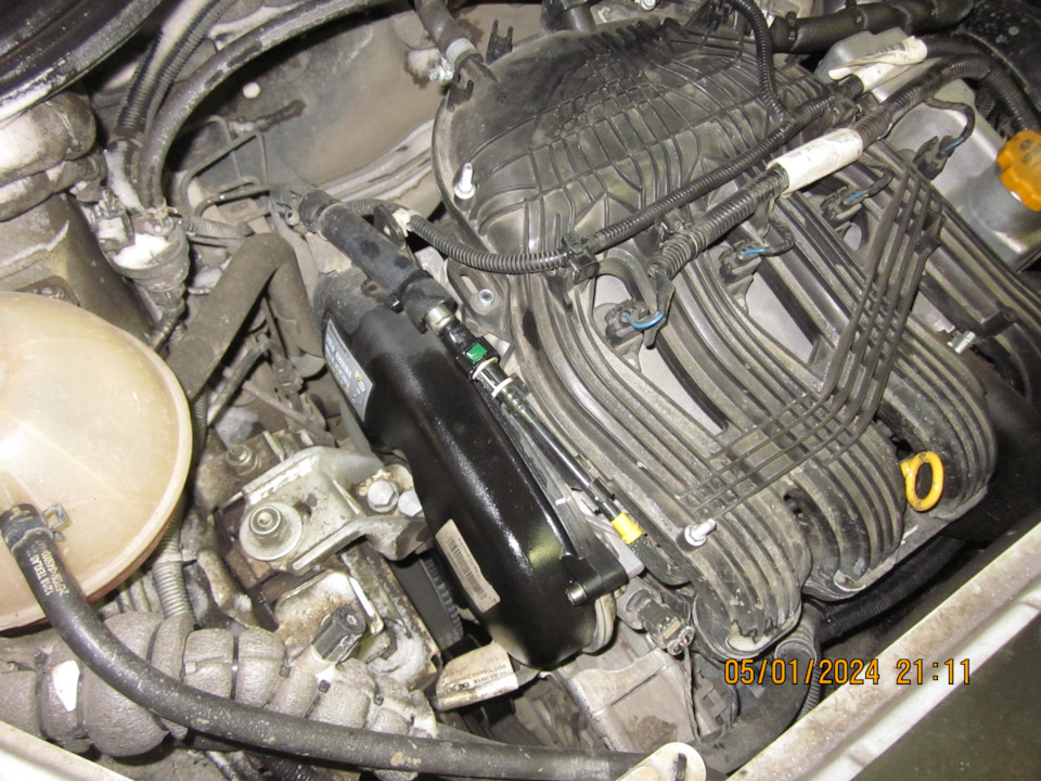

На свой страх и риск пускаю ДВС и вращаю разъём в разных направлениях, в одном из положений течь минимизировалась, и мы решили попробовать дотянуть до Нижнего Новгорода. Ехали со скоростью 70…80км/ч чтоб не раскалять выпускной коллектор и минимизировать риск возгорания, об обгонах уже речи не шло.
Дотянули таки до Нижнего, бросили авто на парковке. Перед глушением дёрнул капот: всё-таки бенз подтекает, хоть и не так сильно.
Следующие 2 дня к авто не подходил, снимал пережитый стресс алкоголем, и обдумывал как бы дотянуть своим ходом с Нижнего до Сарова?..

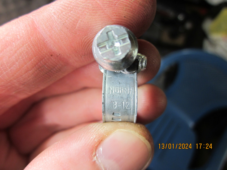

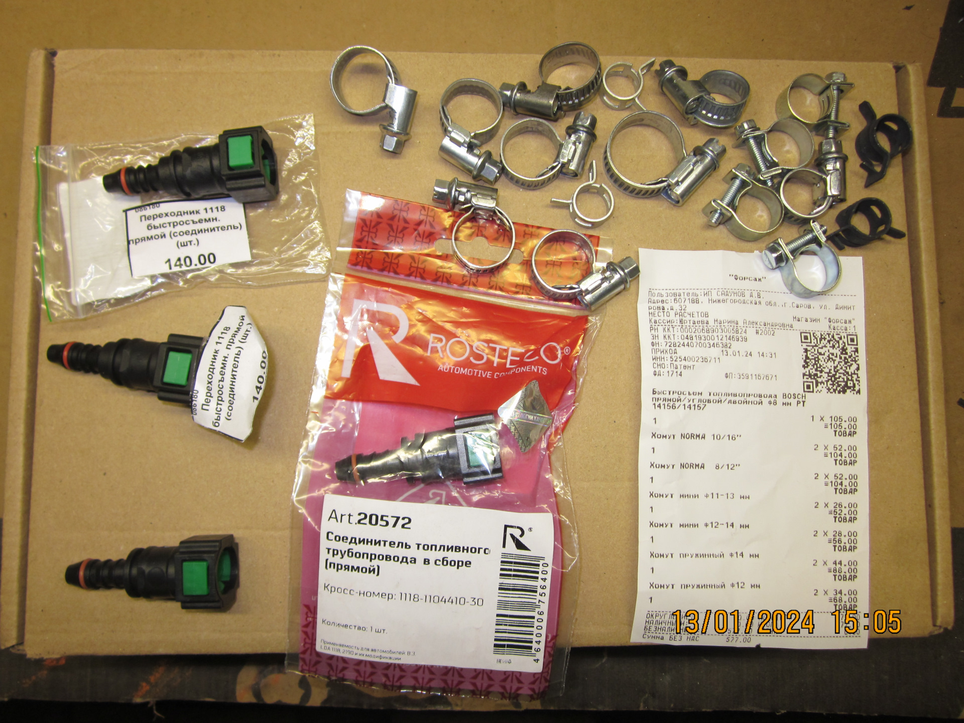

В авто-магазине купил несколько хомутов “NORMA” разного диаметра и головку на 7 + вороток.

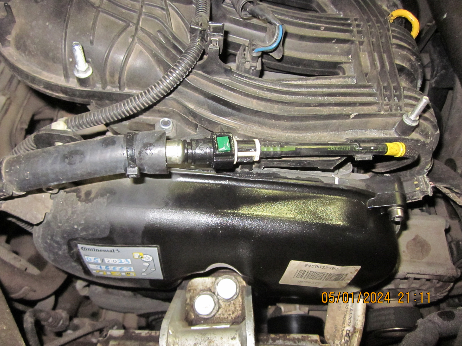

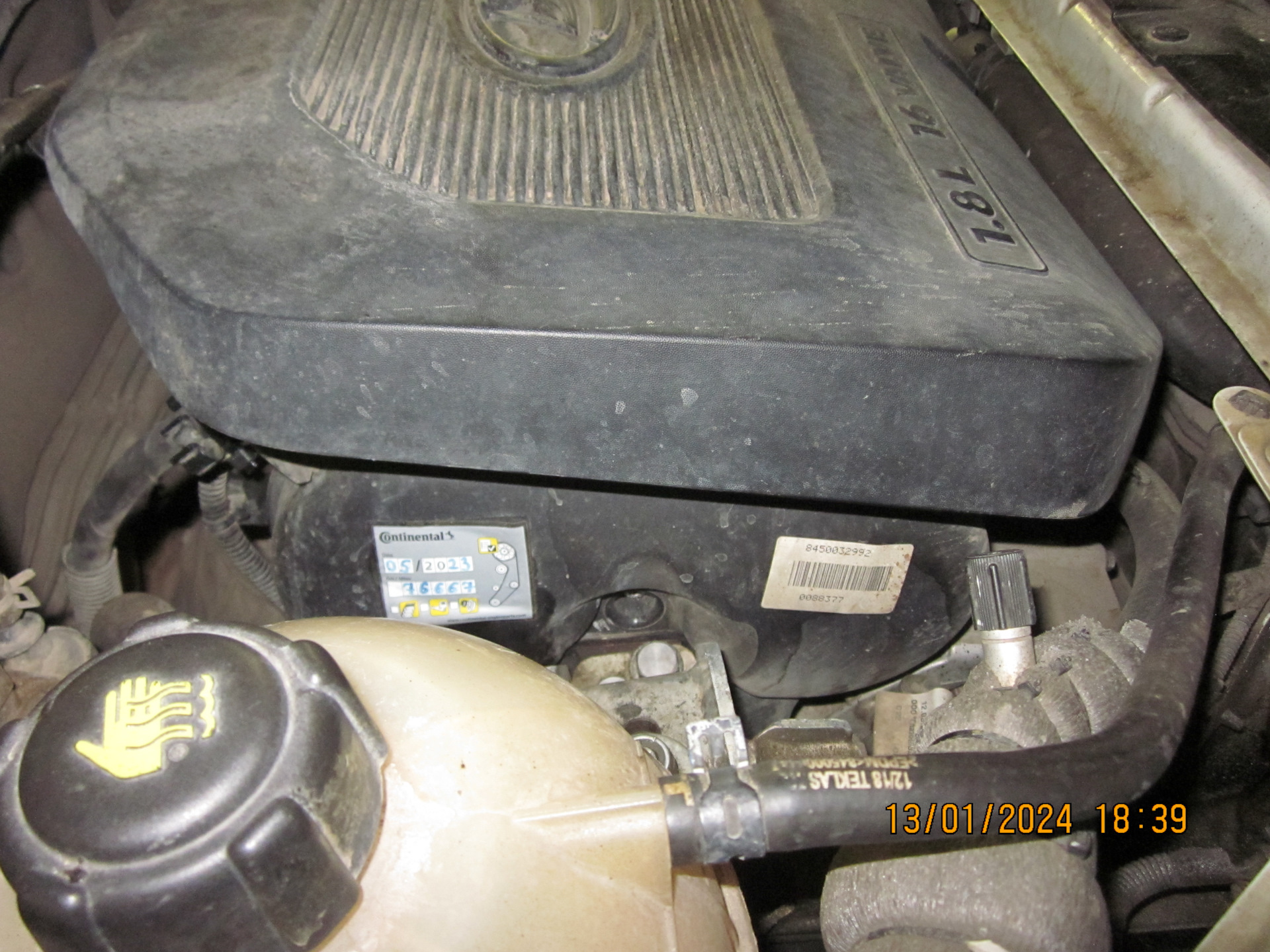

08.01 пустил мотор, открыл капот: вроде сухо. Выехали из Н.Новгорода в Саров. Проехав буквально несколько км, на Московском шоссе почувствовали запах бензина в салоне. Свернул на ближайшую АЗС (гореть так гореть!..). Открыл капот: кожух ГРМ весь в бензине, с разъёма капает бенз. Мляааа!.. Повертел разъём, вроде нашёл положение в котором бенз перестал капать. Продолжили движение. В посёлке Строителей решил ещё раз заглянуть под капот (пока есть внешнее освещение): один хрен немного подтекает. Психанул и поверх заводской завальцовки затянул червячный хомут — вроде не течёт. Ещё через 30км съехав с М-7 на Р-158 остановился для проверки соединения: почти сухо. Чуть дотянул хомут и продолжил движение. В Богоявлении планово остановились для пополнения запасов еды и не только. Заодно глянул под капот: сухо. Оставшийся путь преодолели без остановок внимательно принюхиваясь к запахам в салоне и поглядывая из окон на предмет вырывающихся из под капота языков пламени.Периодически останавливались и осматривали разъём на предмет течи: вроде не течёт. Так и дотянули до дома. Потом ещё неделю ездил с хомутом поверх завальцовки по Сарову, пока не дошли руки загнать авто в гараж и переделать по нормальному.

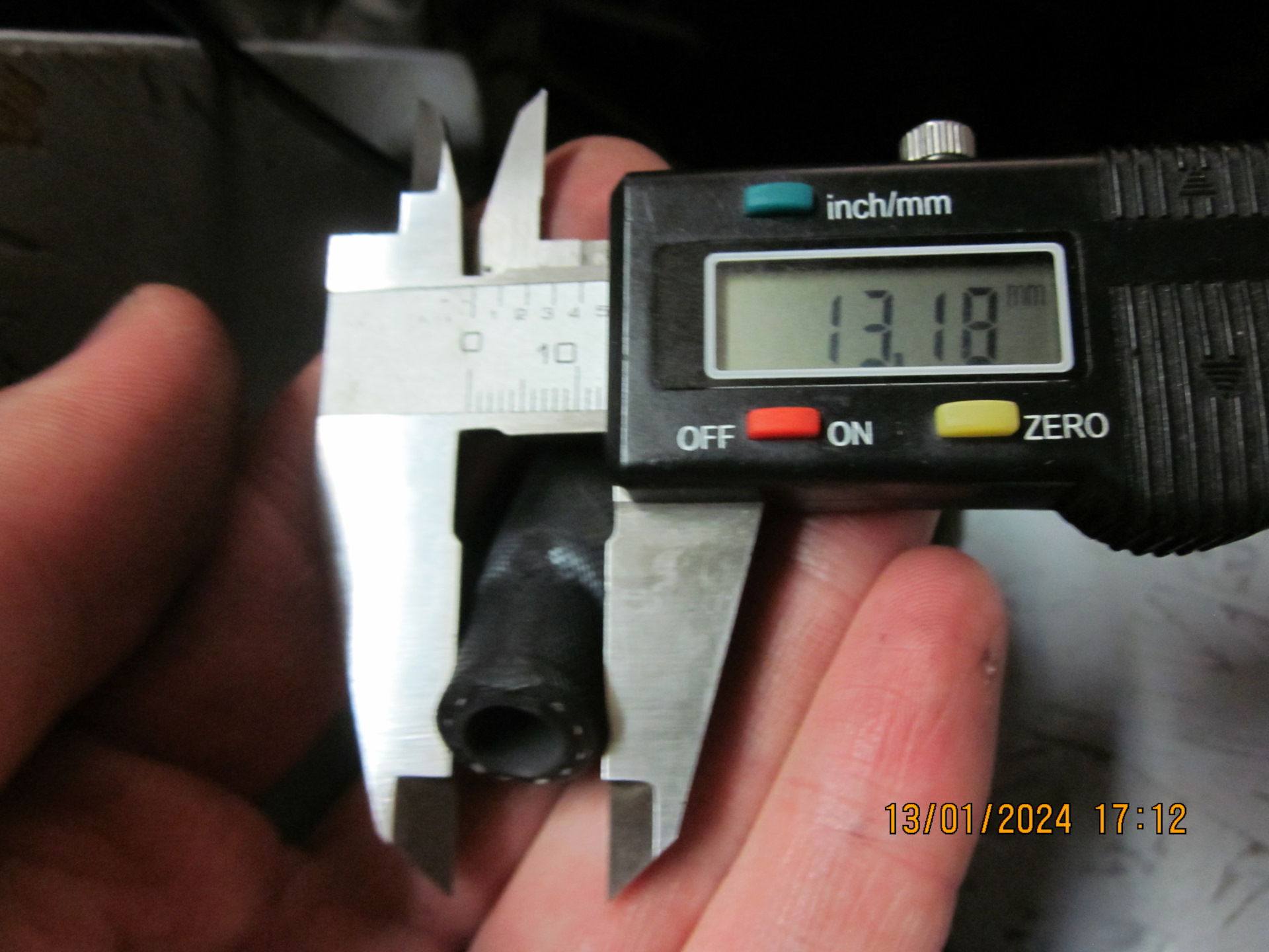

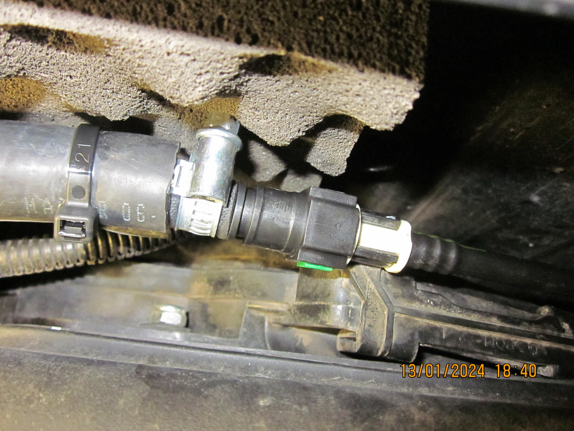

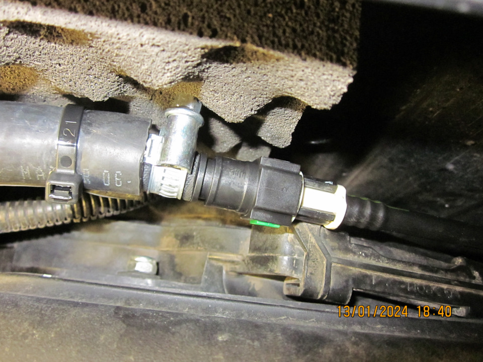

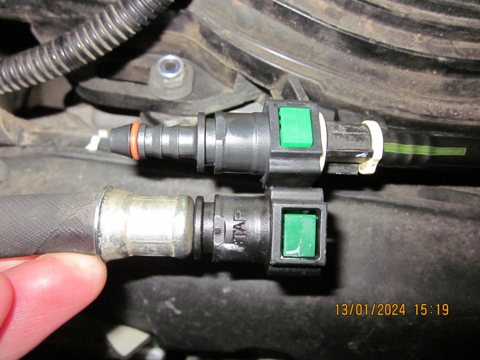

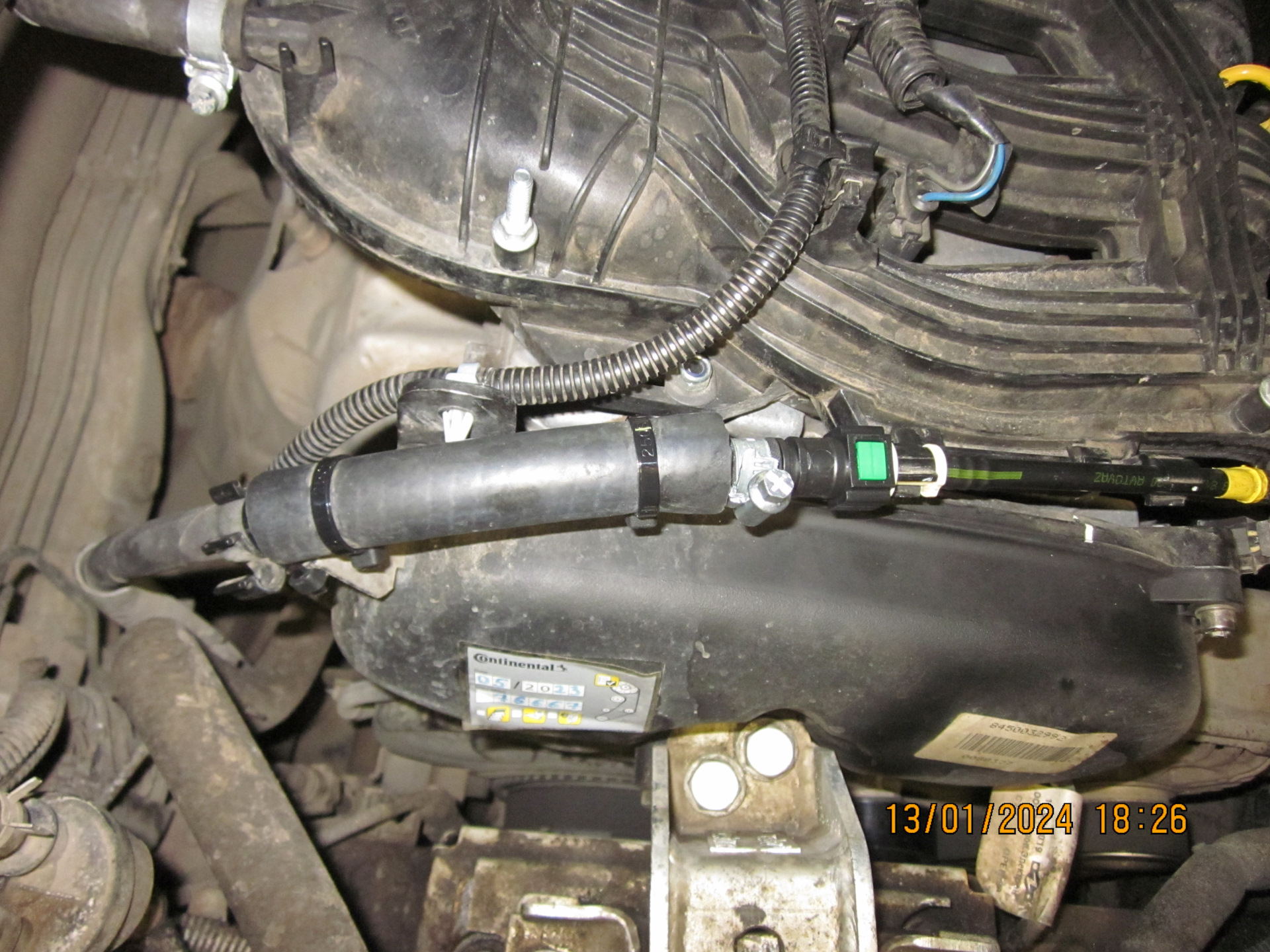

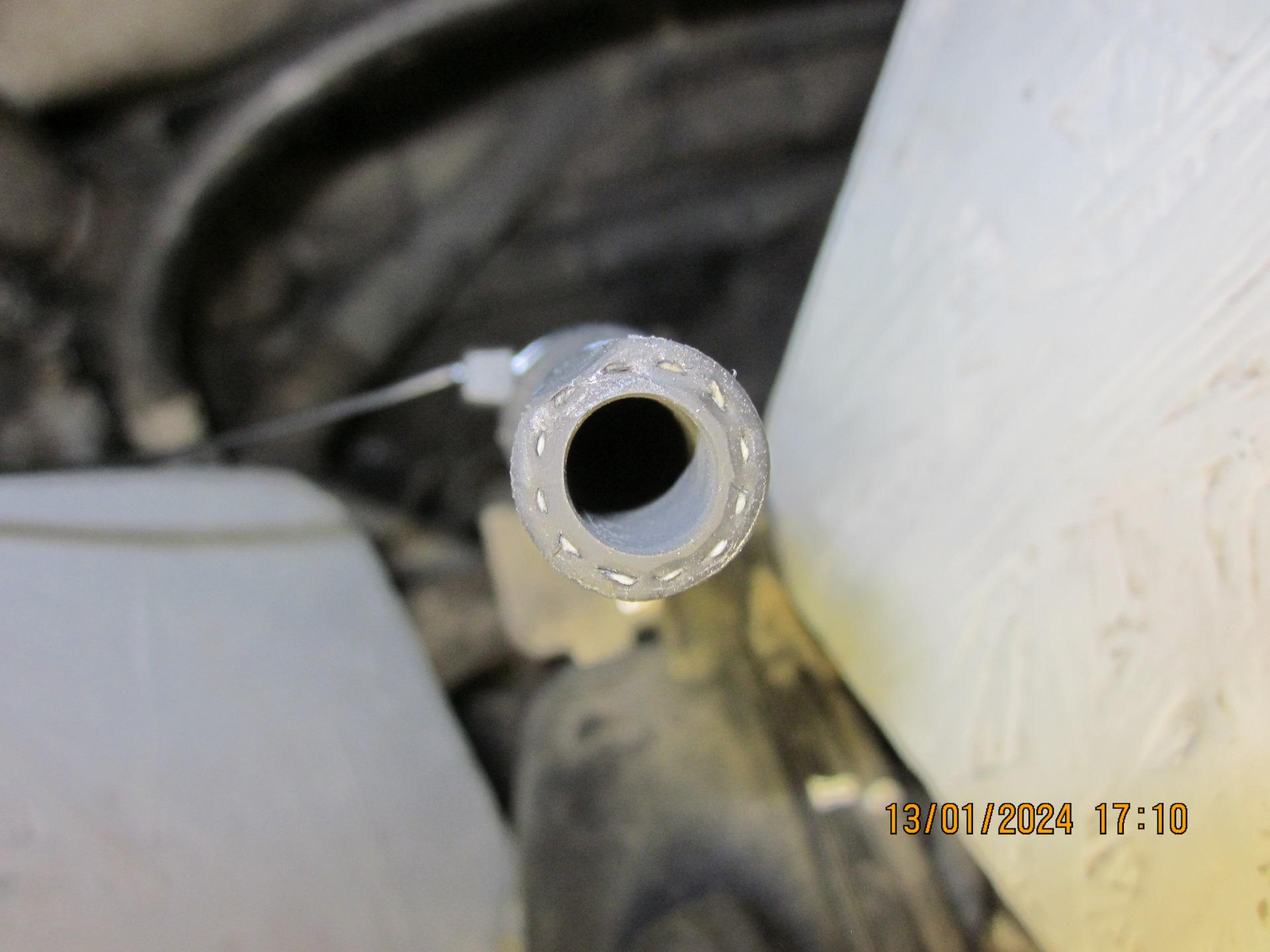

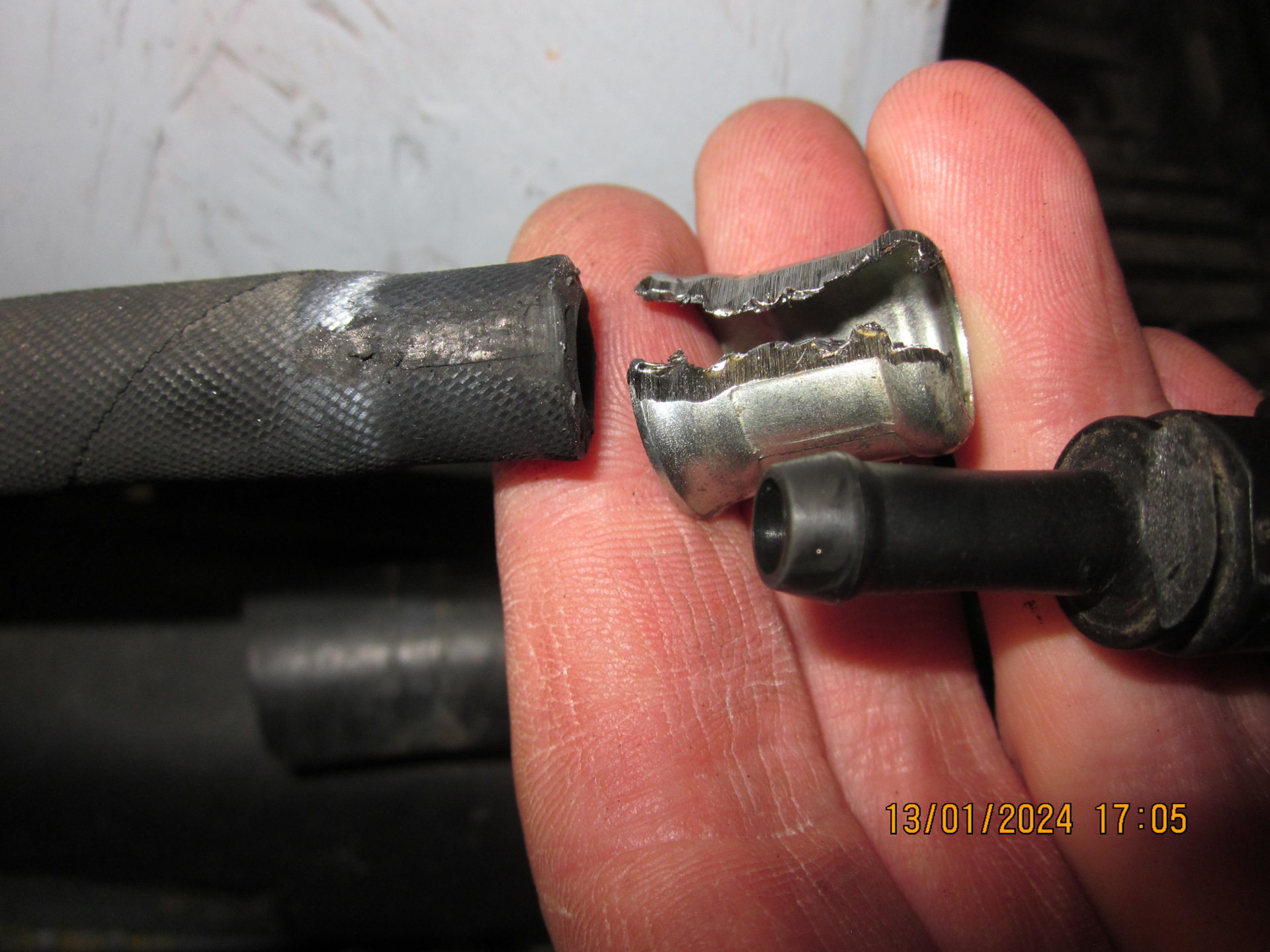

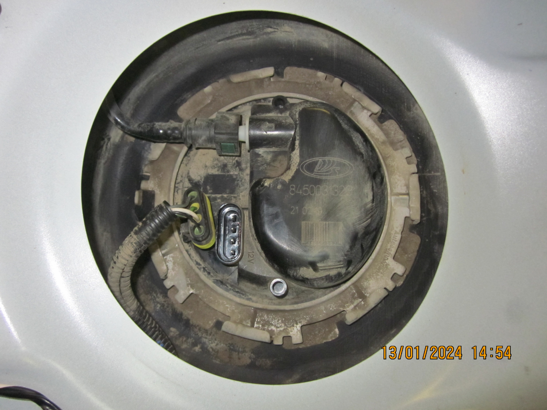

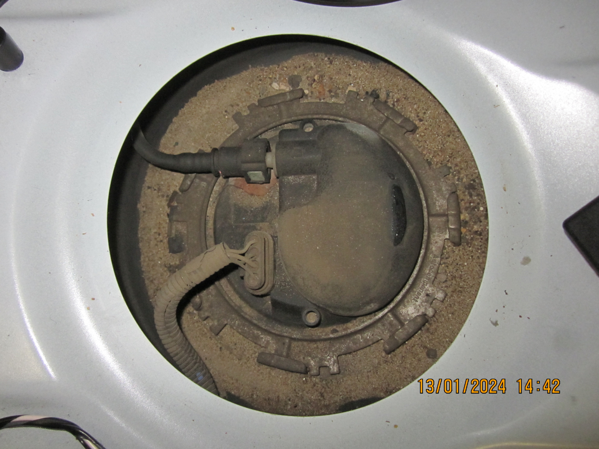

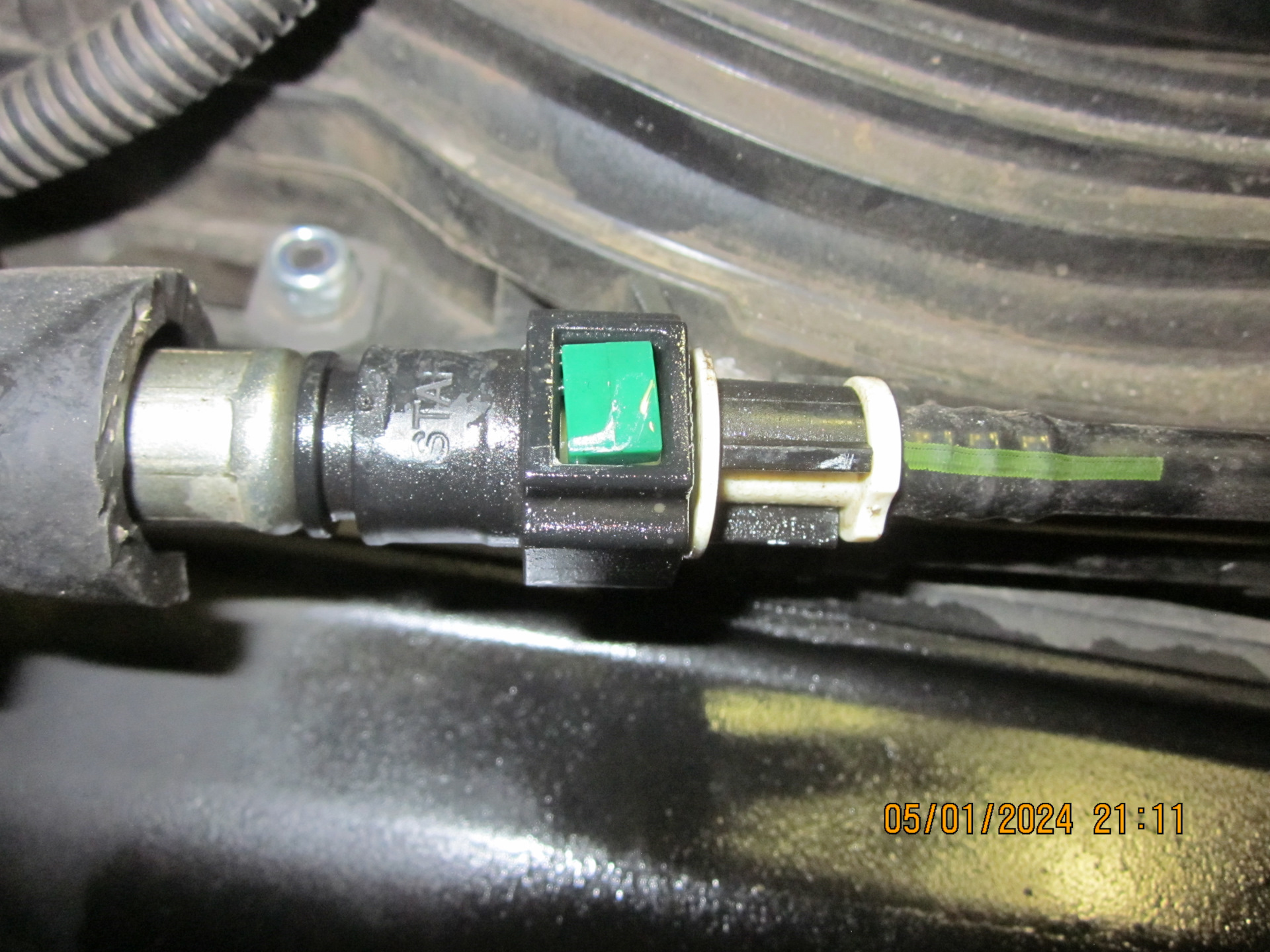

Закупил несколько разных разъёмов и червячных хомутов. Стравил давление в топливной магистрали путём отключения фишки от бензонасоса и пуском двигателя с выключенным бензонасосом. Давление в магистрали упало и ДВС заглох. Правда потом при отсоединении разъёма один чёрт охерачил всё вокруг бензином, ХЗ откуда там взялось остаточное давление. Подождал пока бенз высохнет. Заглушил разъём болтом М8. Защитил трубку от повреждения кембриком из толстого шланга (см. фото). Посредством болгарки аккуратно, насколько это возможно, обрезал завальцовку шланга. Шланг при этом почти не покоцал. Было волнительно работать болгаркой, зная что внутри трубки остаётся бензин… Да, знаю, можно было тупо обрезать шланг вместе с завальцовкой, но мне хотелось сохранить длину шланга.

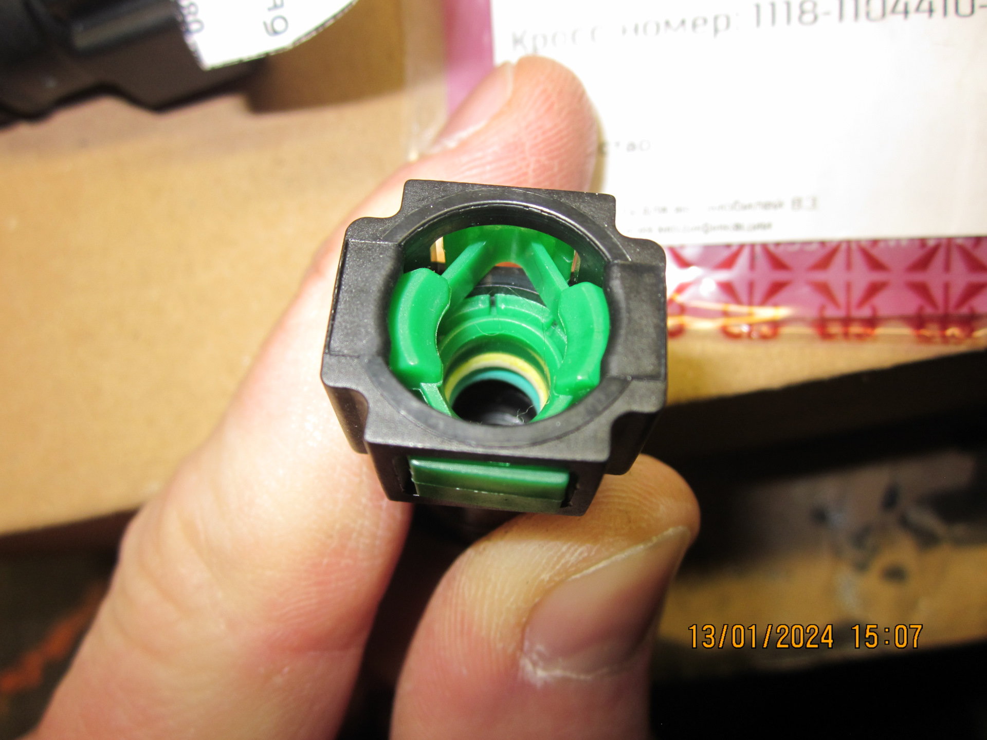

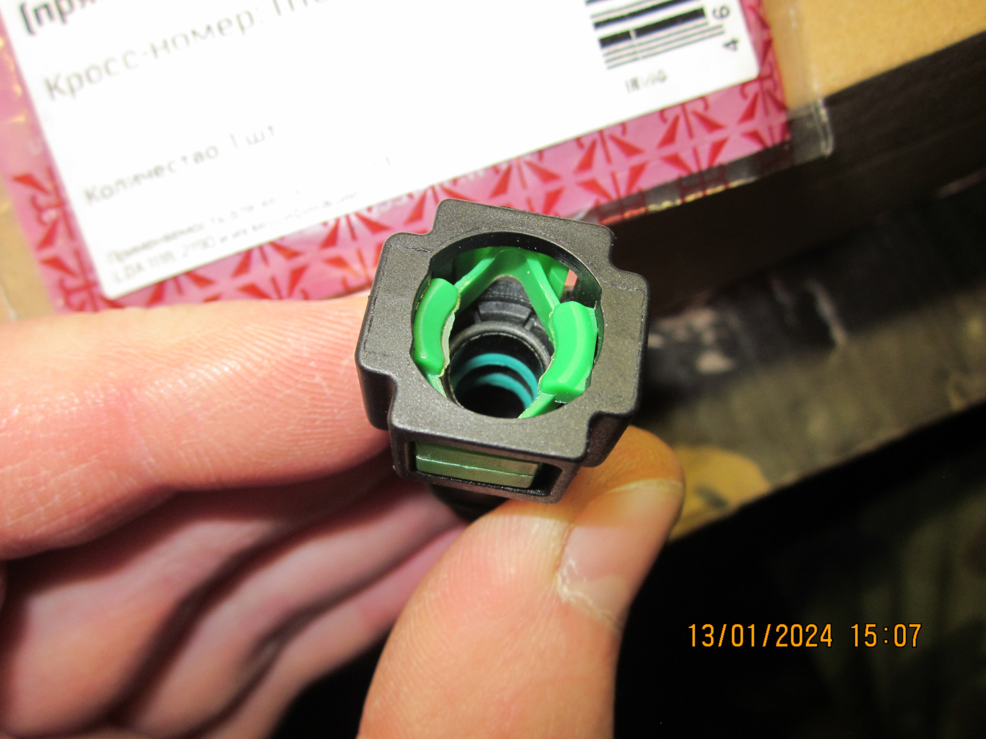

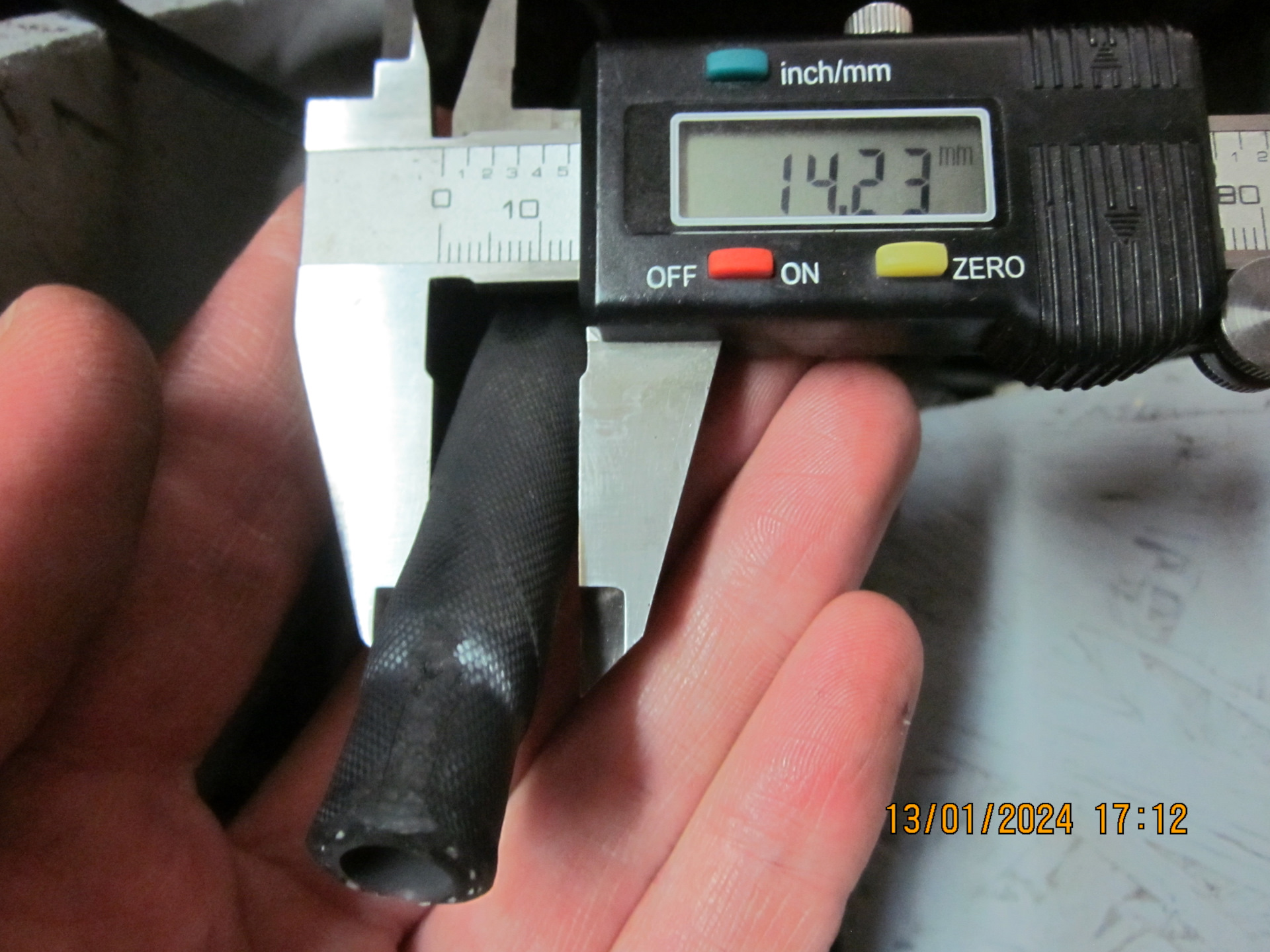

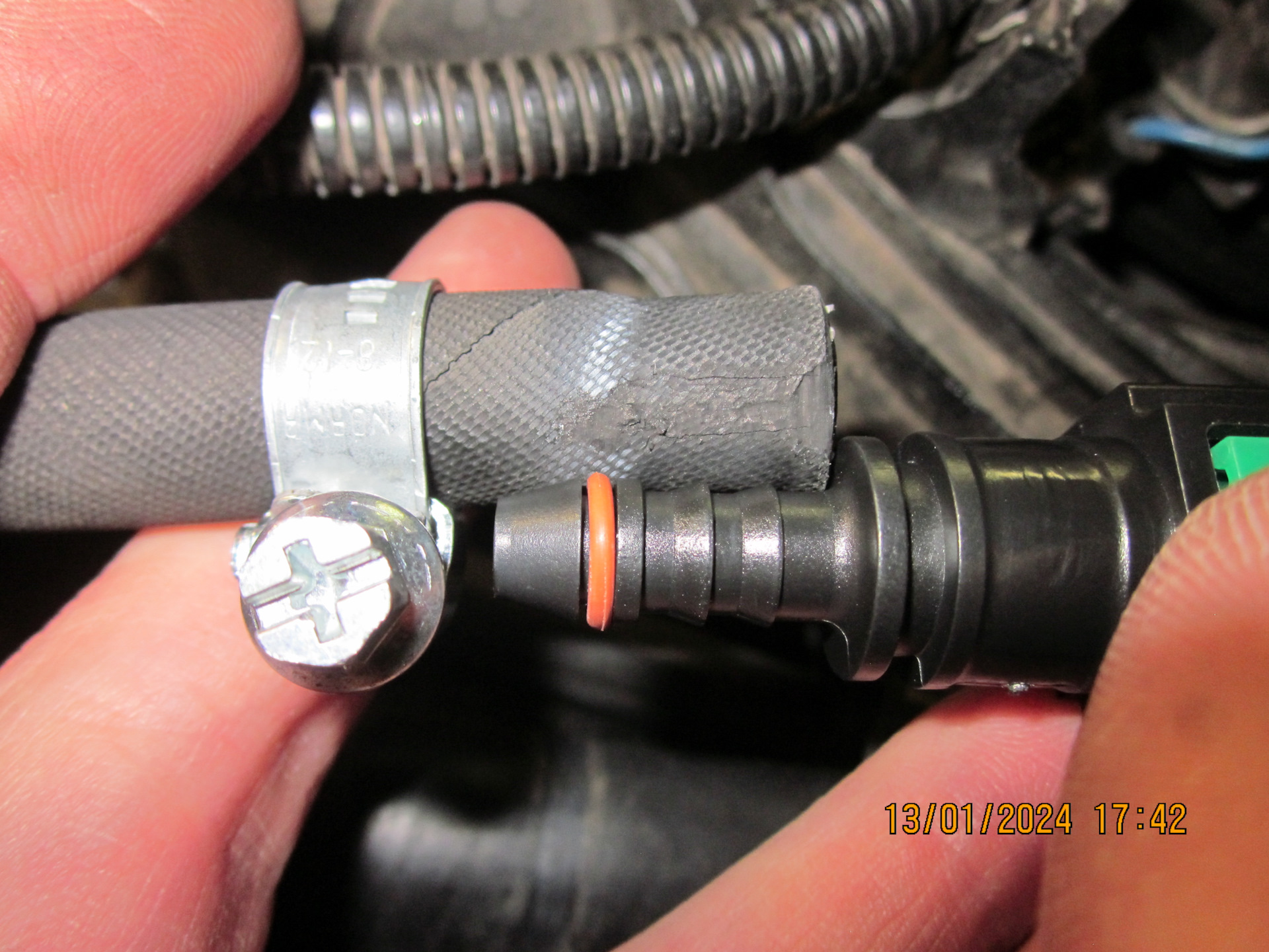

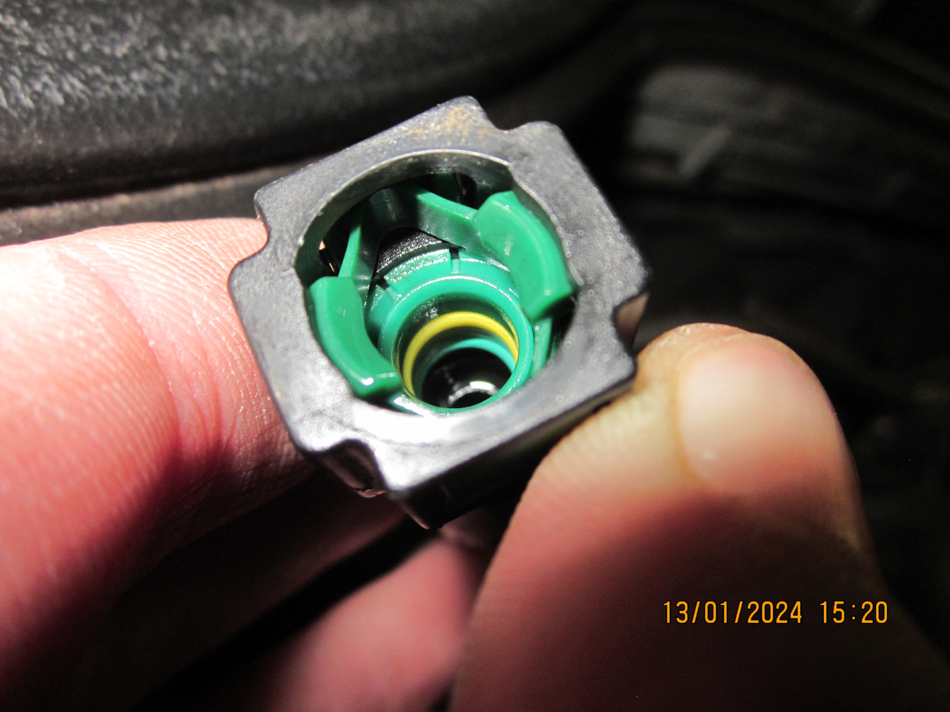

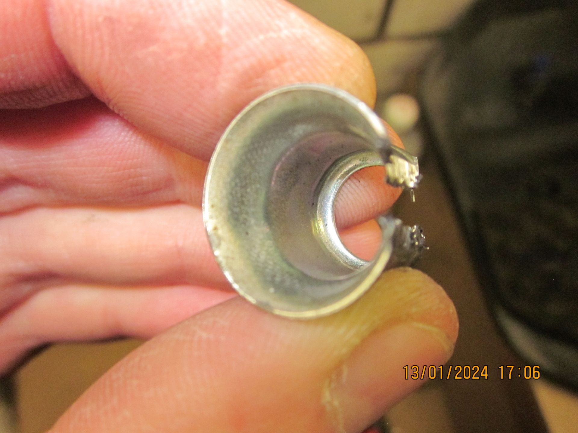

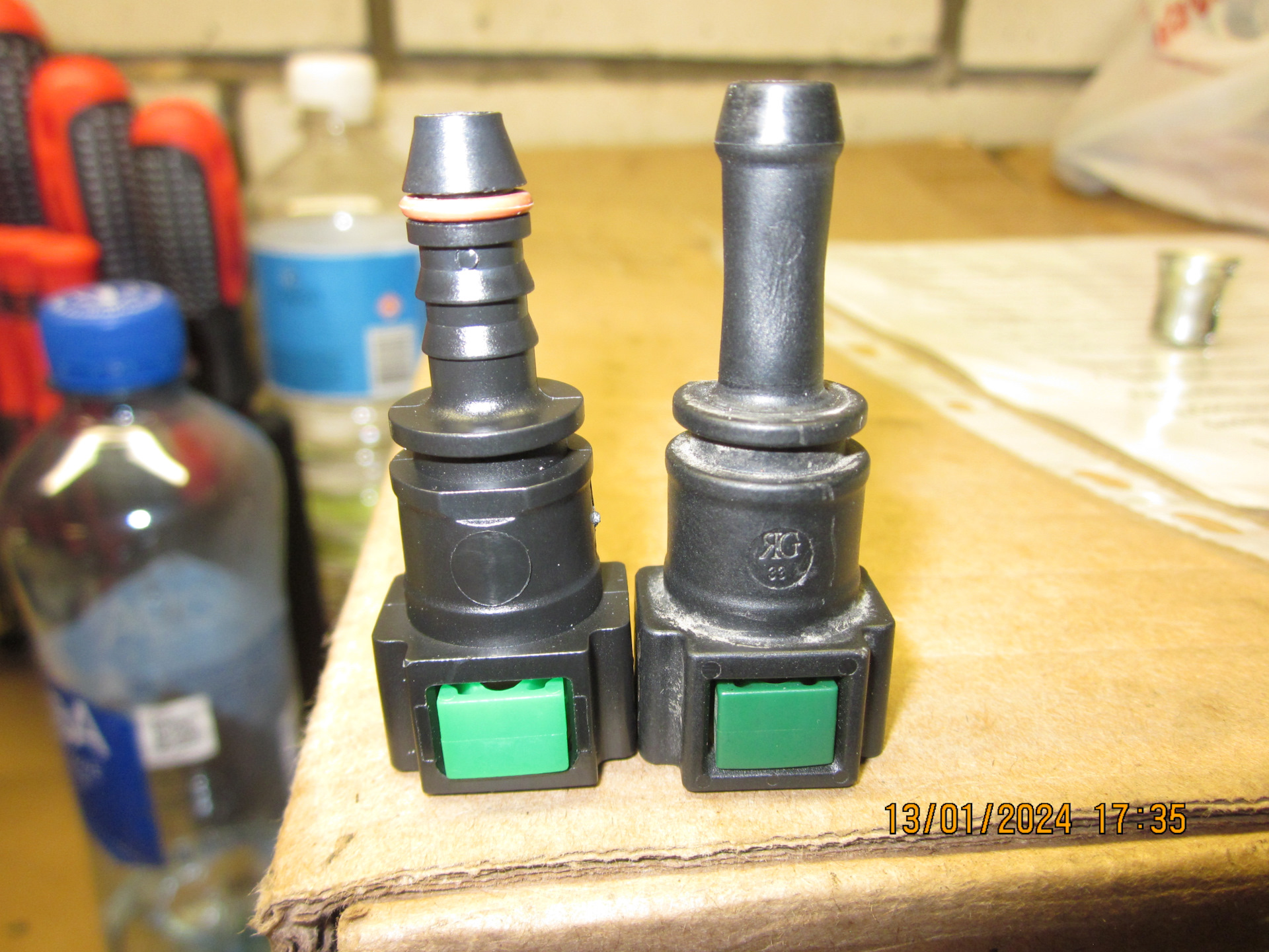

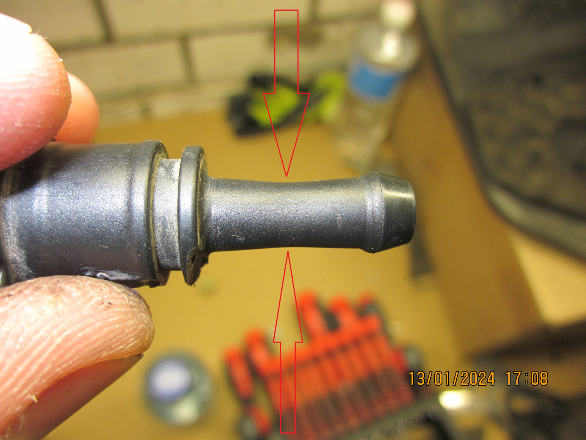

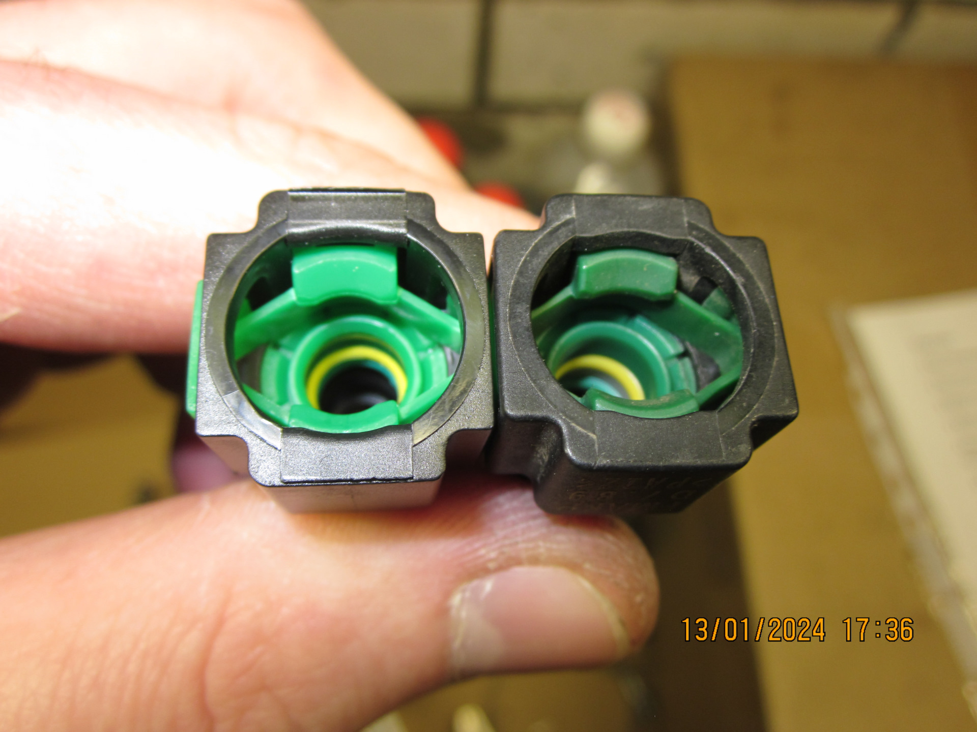

Когда вытащил стоковый разъём из шланга, сразу стало понятно, почему он потёк. На заводе-изготовителе шланг крепят на разъёме стальной втулкой-обжимкой. Обжимка не в состоянии компенсировать усадку пластикового штуцера разъёма. Штуцер разъёма изготовлен из стеклонаполненного полиамида, стенки штуцера весьма тонкие, со временем они проседают в месте обжимки, а в мороз пластик ещё и сужается, обжимка уже не в состоянии компенсировать утонение штуцера и бензин под давлением начинает просачиваться между штуцером разъёма и резиновым шлангом.

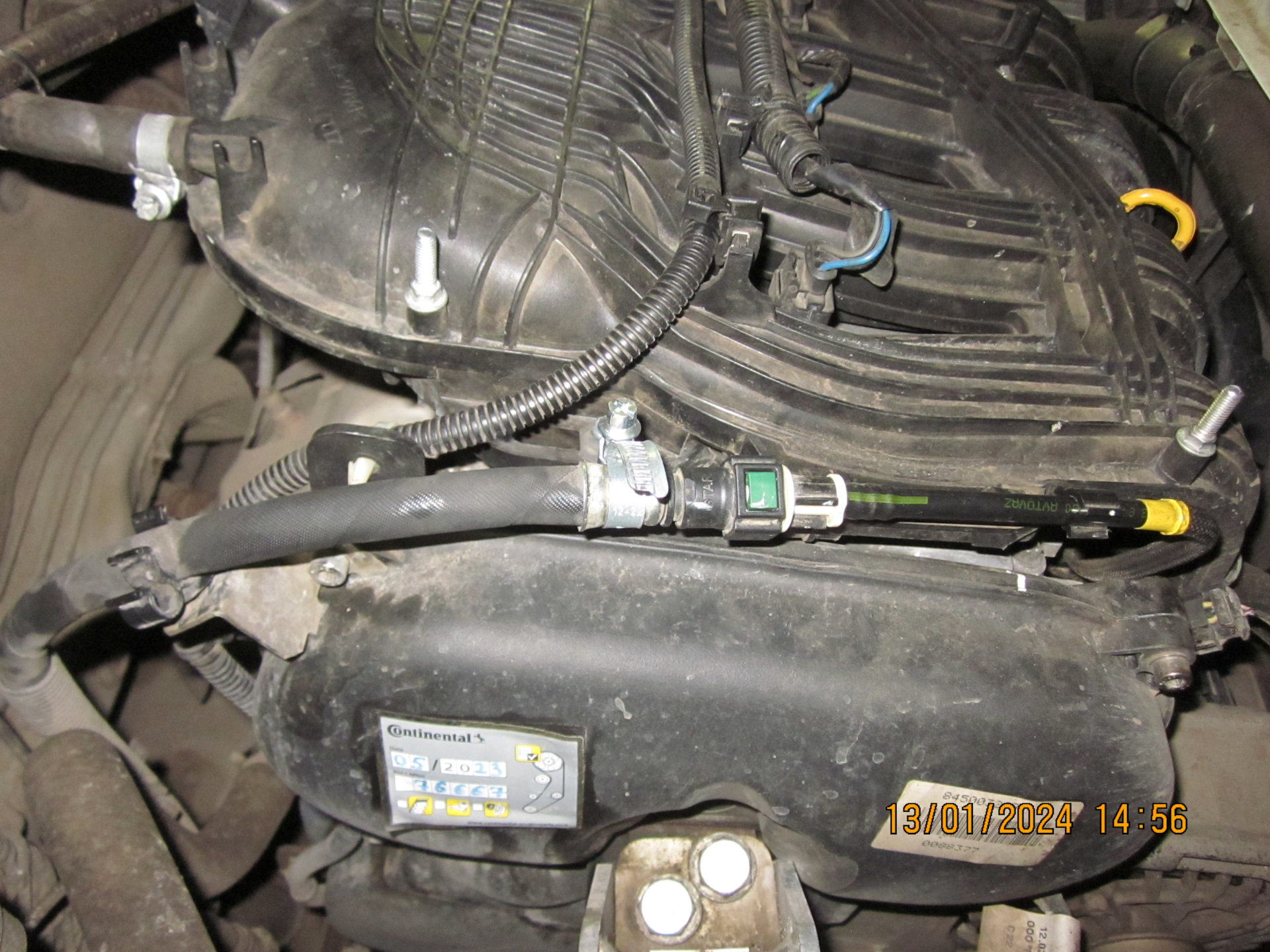

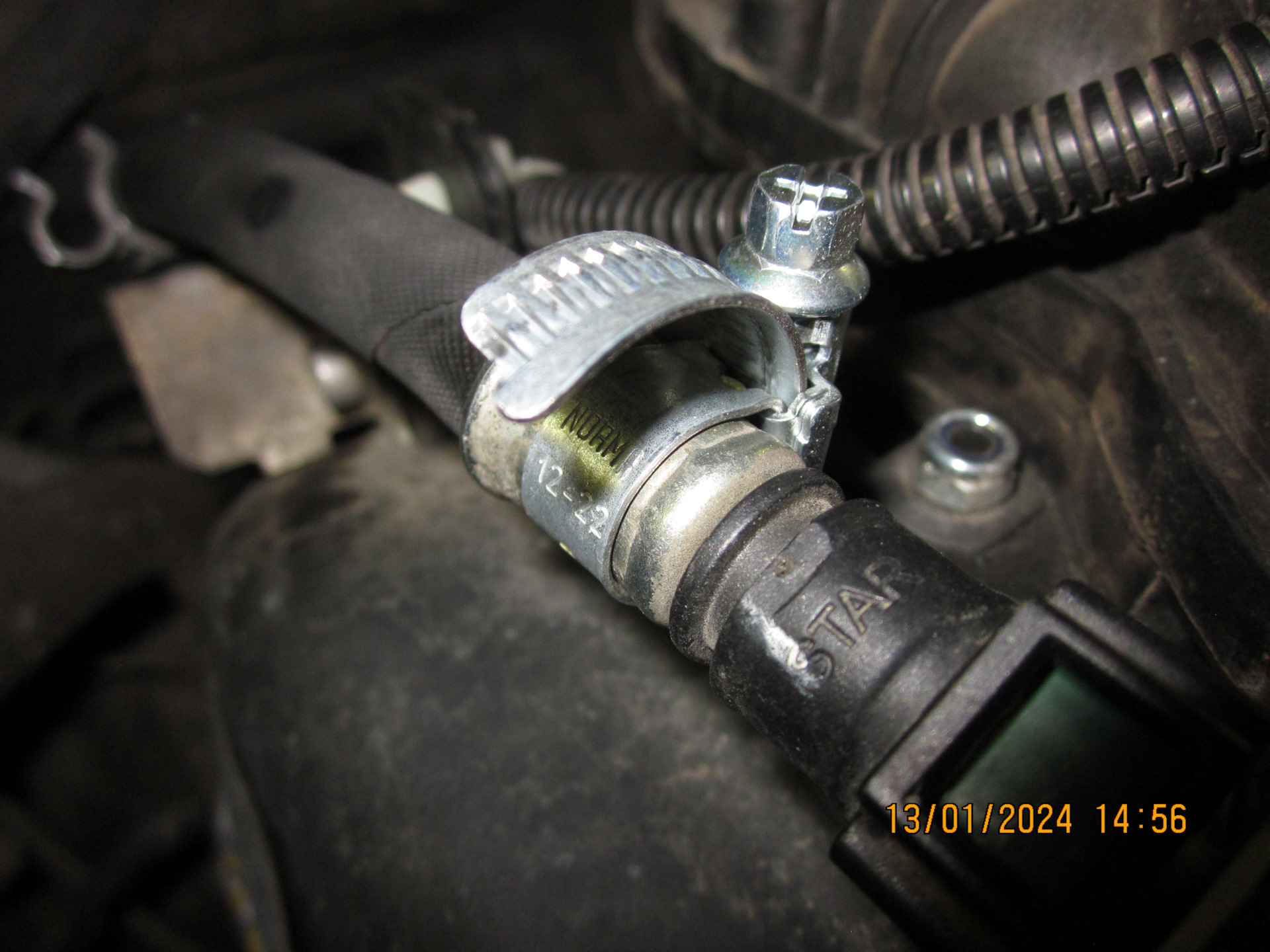

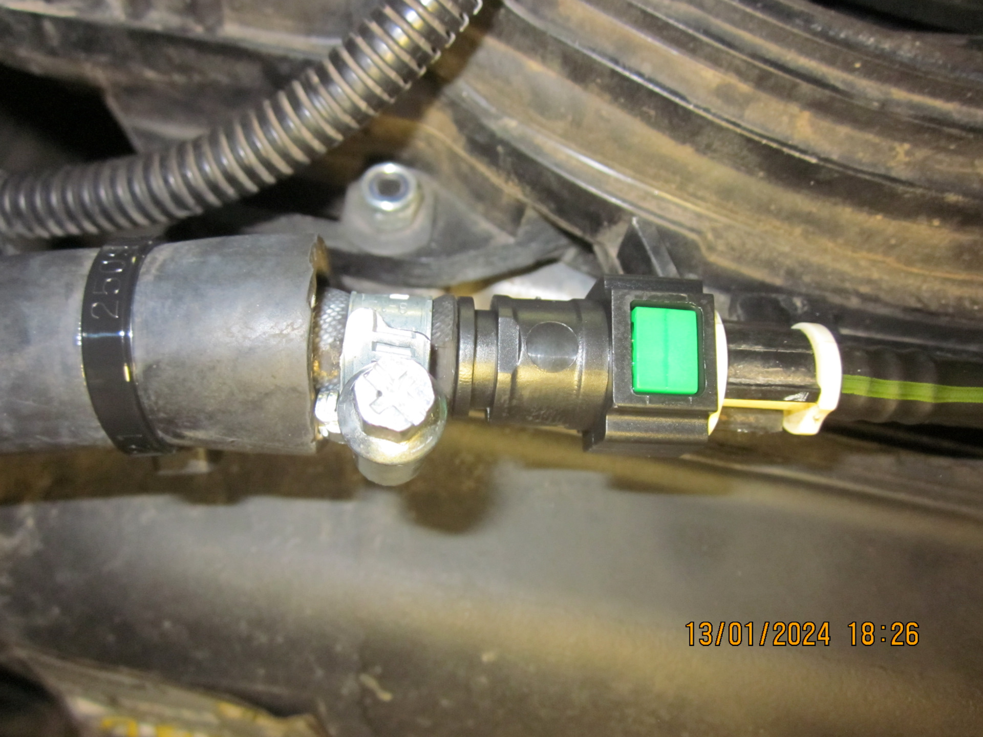

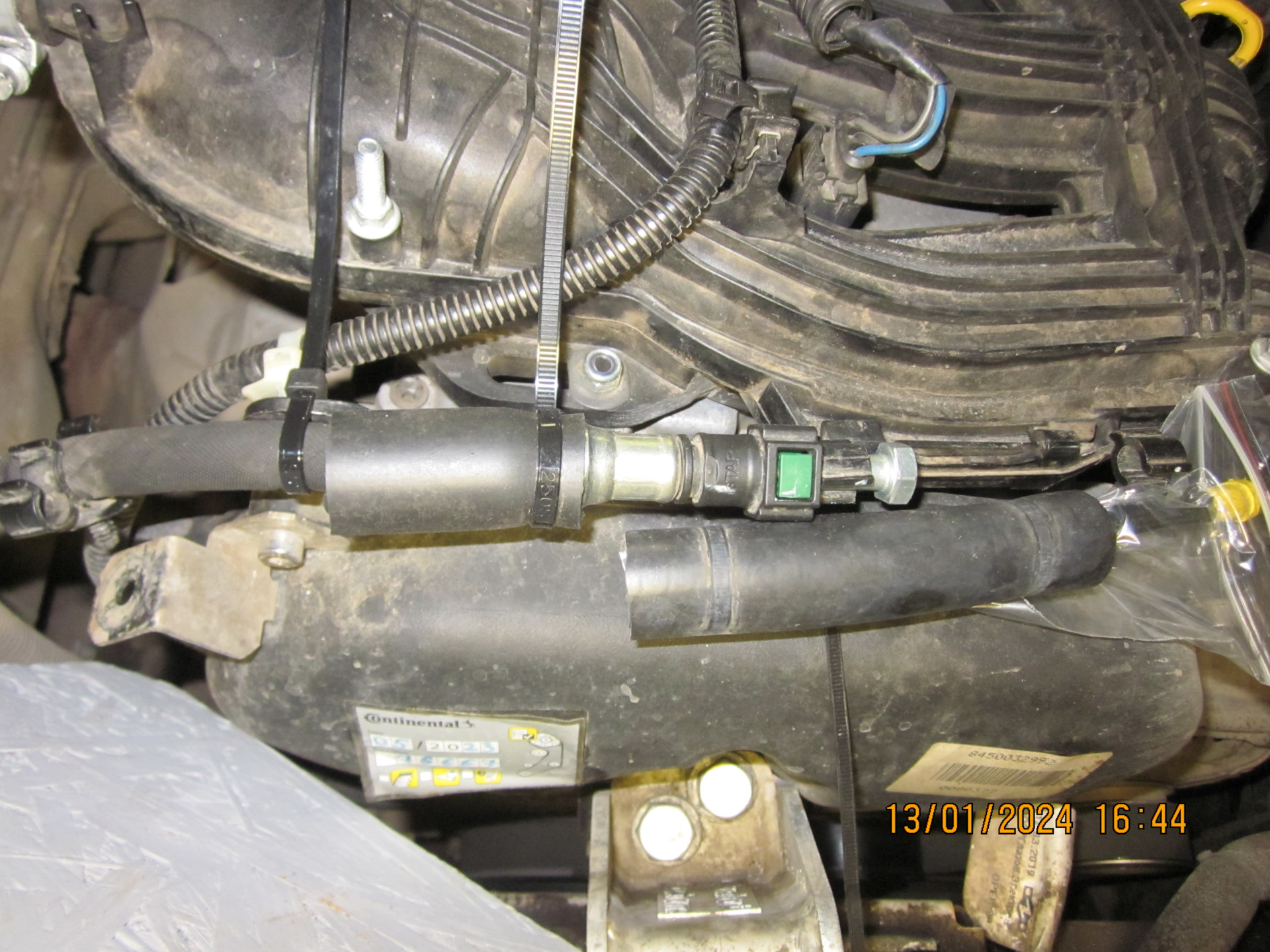

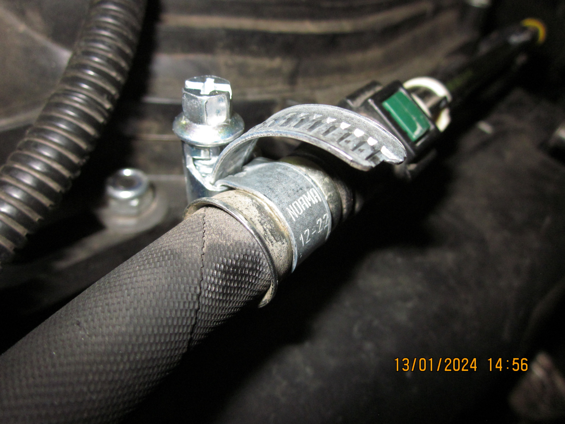

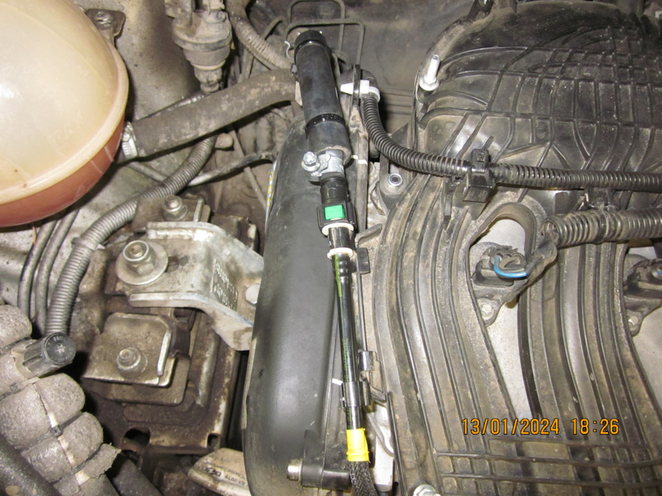

Вместо стокового разъёма был установлен максимально похожий разъём, только имеющий «ёлочку» и уплотнительное кольцо на штуцере (см. фото). Вместо обжимки установил червячный хомут “NORMA”. Хомуты этого бренда хорошо себя зарекомендовали, выдерживают неплохой момент затяжки, могу рекомендовать.
На момент публикации отчёта после переделки крепления топливного разъёма авто за год пробежал 18т.км., рецидива выявлено не было, решение работоспособное.
Соответственно основные варианты у владельцев Вест с 1,8 следующие:
1. Устранить потенциальную проблему на упреждение. Т.е. переделать крепление разъёма до возникновения течи.
2. Возить с собой ремкомплект, состоящий из топливного разъёма, хомутов, и инструментов, позволяющих заменить разъём в полевых условиях в случае возникновения течи.
Ну и конечно возить с собой огнетушитель совсем не лишнее. Всем добра и герметичных соединений.

Всё ничего, но червячный хомут я бы заменил нормальным.
Он менее "травматичен" для резинового шланга, чем классический червячный. Такие ставятся на иномарках с 80-х годов, наверное.
Размеры у них в пределах 2-3 мм.
Бывает так-же самозажимные хомуты используются. Как на системах охлаждения, только пошире и потуже.
Где-то читал, что на ВАГ-ах оное соединение с завода собирается с пружинным хомутом.
На ВАГах могли быть варианты. У меня на пассате топливный шланг был с хомутом под обжим специальными клещами, а на замену хомуты приехали уже пружинные. Помню такие чёрные и капец какие тугие.
Пружинные я тоже уважаю на системах охлаждения. Ничего лучше и удобнее пока не встречал. Даже на десятке когда-то первым делом выкинул все шланги ОЖ с обычными червячными хосмутами и собрал все на пружинных. Это избавляет от проблемы течи ОЖ навсегда. Не понимаю почему все так не делают.
Кстати, когда потекла топливная трубка на пассате, бенз капал прямо на выпускной коллектор. Но текла она хитро — только при запуске мотора брызгало небольшую порцию и всё. Потом коллектор нагревался и топливо испарялось с характерным запахом. )
На Весте на системе охлаждения большая часть хомутов пружинные. Если не изменяет память, то под РБ остался червячный хомут. Попробовал его поменять на пружинный — начал подтекать антифриз. Поставил обратно червячный — вроде сухо. Возможно это из-за того, что за время присутствия червячного хомута под ним осталась вмятина на патрубке, отчего пружинный хомут уже не мог его нормально обжимать.
Так и есть. Червячный хомут деформирует шланг. После него шланг или обрезать или менять целиком.
Пружинные на системе охлаждения в Весте это огромный плюс. Если бы этого не было — я бы сам поставил. )))
