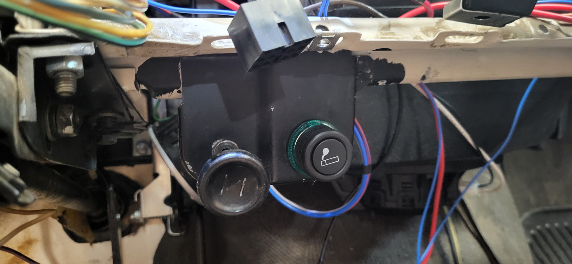

Меня не устраивал штатный прикуриватель. По назначению им, понятное дело, никто не пользуется. Он нужен как розетка. Но центральный контакт всех приспособ попросту не дотягивается до внутрянки патрона, глубокий слишком патрон. Более или менее работала только вилка видеорегистратора.

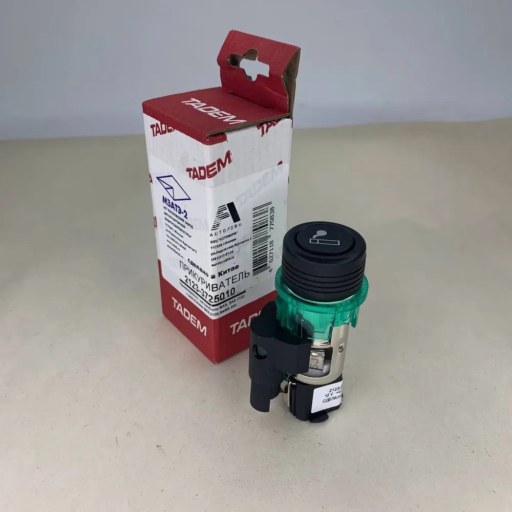

Я решил поменять его на вариант 2123. Номер 2123-3725010. Начал искать и смотрю, что кроме СОАТЭ (который все берут) его делает МЗАТЭ-2. Думаю: ну, наверное покруче. Да и вообще — люблю эксперименты, отчего и страдаю. Заказываю его и фишку (CARGEN AX471).
Пришел он в коробке тадем, и на ней написано:
Сделано в Китае.
Я думаю — чет фигня какая то, их же в России делают.
Снимаю старый, благо это легко — сзади кольцо скручивается и все вытаскивается. Растачиваю отверстие под зеленый ободок до 30мм, как говорят в других записях… и он не садится. Пришлось рассверлить еще, но теперь он не защелкивается, а болтается. Пришлось нацепить на зеленый ободок уплотнитель от краника печки. Сел крепко.

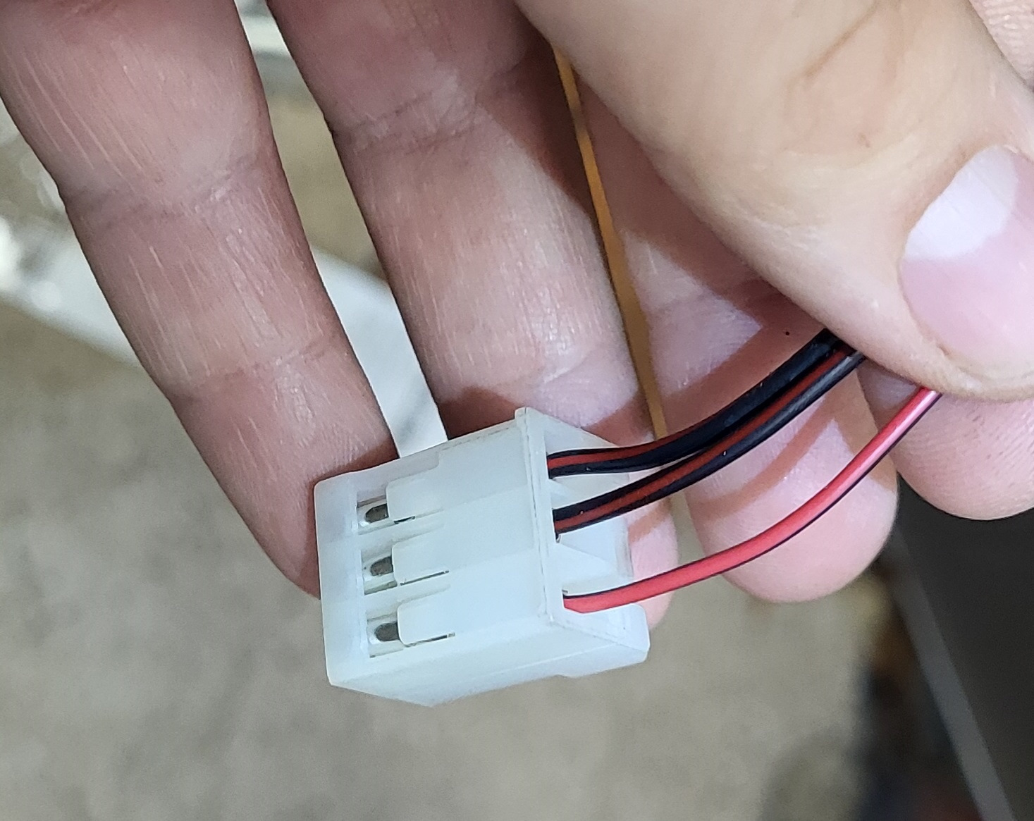

С установкой штекера проблем не возникло.

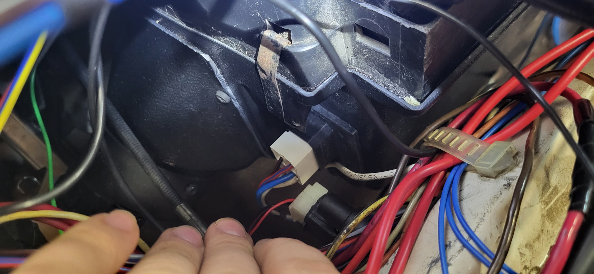

Есть только один нюанс — у меня печка АВИН и у нее фишка проходит буквально рядом со штекером прикуривателя. Если вставить фишку печки — прикуриватель надо вытащить, чтобы вставить или снять его разъем. В общем, место есть, но с нюансами.
Поставил.

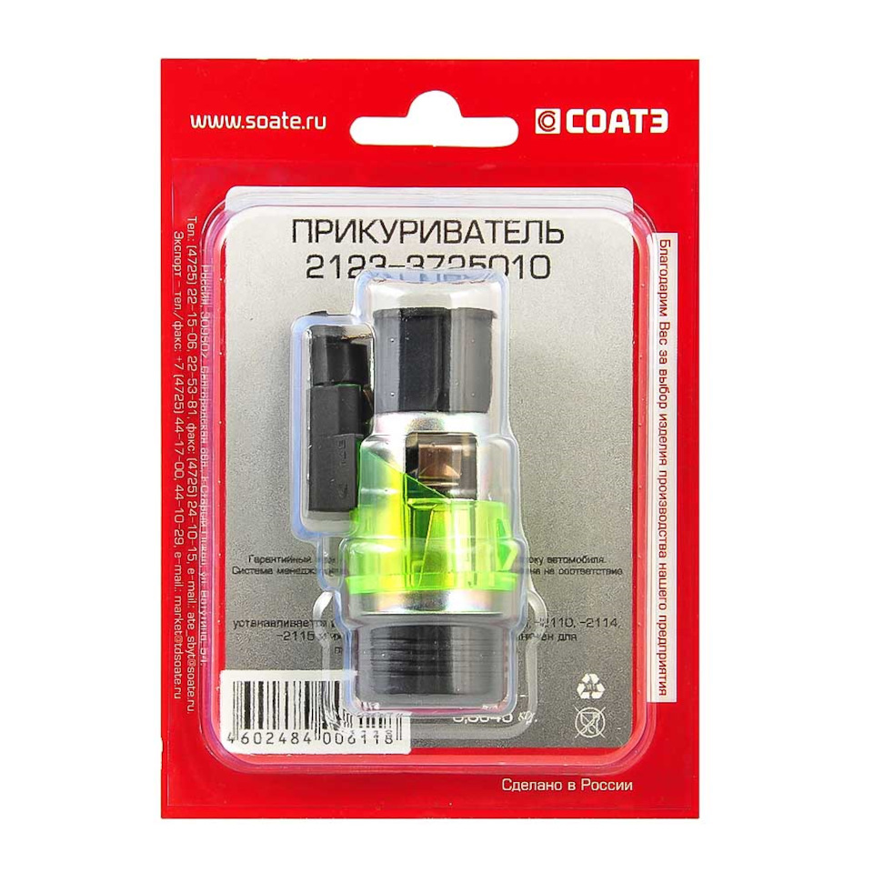

Только вот… вываливается у меня штекер. То есть стало лучше, но все еще хрень! Нет бы примериться до всей этой канители, повтыкать разные штекеры в прикуриватель, но я на куражах решил сразу ставить. Ладно, думаю, давай попробуем СОАТЭ. Заказываю…

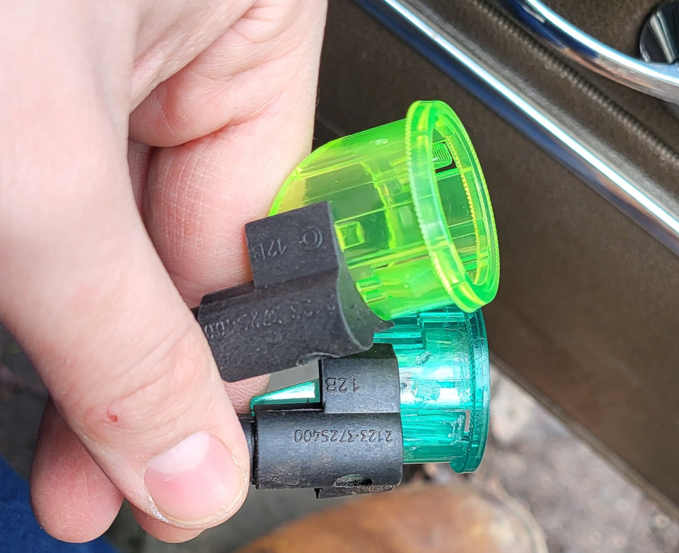

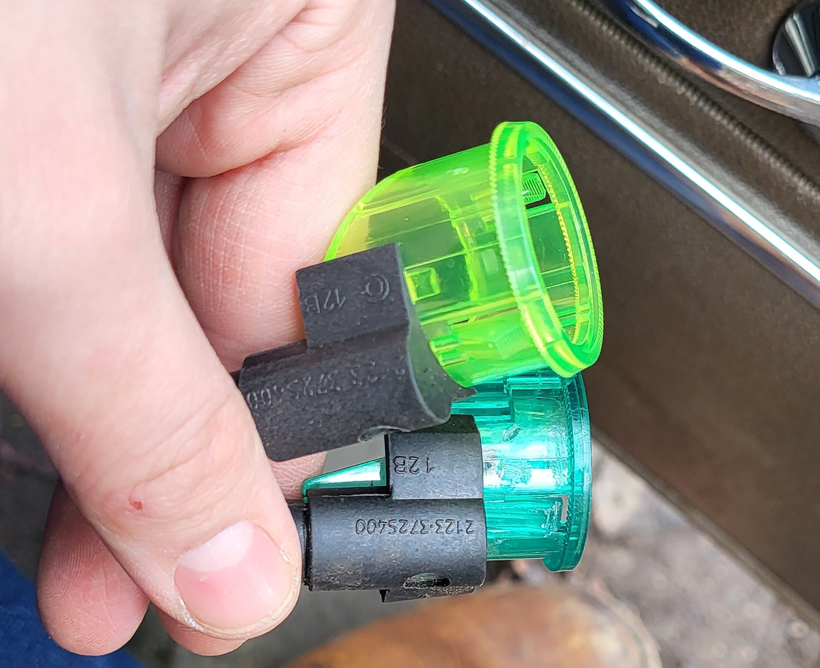

Они, кстати, отличаются. Немножко другой значок сигареты и разный цвет. И РАЗНОЕ посадочное место! Точнее у СОАТЭ придвинуты усики-защелки ближе к краю ободка и поэтому он встает в посадочное место расточенное до 30 мм без проблем. А МЗАТЭ-2 видимо больше под пластик и между усиками и ободком места больше.
Качество СОАТЭ (Сделано в России, кстати) чуть лучше, НО все равно из розетки вываливаются штекеры и зарядки.

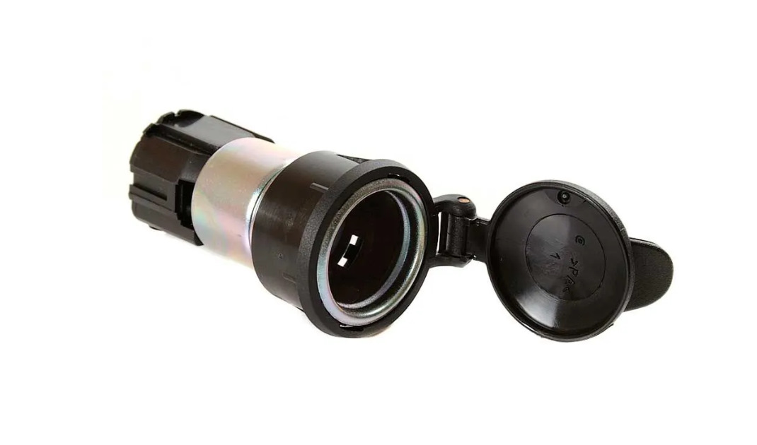

Задача провалена. Лучше то не стало. В итоге почитав различные посты, решаю, что нужно заказать не прикуриватель, а тупо розетку 12v от приоры СОАТЭ 118.3725. Вот такую:
И в ней как раз таки штекеры держатся лучше и не вылетают. Удалось даже вставить зарядник от Baseus. Правда, все еще не идеально. Вообще, вроде ставят чисто иномарочные, от рено или вага. Но мне уже лень искать)
Вставил я сам патрон в зеленую оправку от МЗАТЭ-2, родная оправка (черная с крышечкой) идет для пластика и попросту выпадает из отверстия (которое теперь для нее и слишком большое к тому же). Но при этом сами патроны розетки очень похожи, у них один и тот же разъем, к примеру. Только в розетке без прикуривателя нет подсветки и соответственно одного контакта в разъеме. В теории можно даже как то в этот разъем протащить контакт и будет подсветка зеленого кольца, но у меня не получилось и я забил. Розетка завальцована и ее не разобрать, так что пофиг.
В остальном меня пока все устраивает. Наверное надо было не страдать фигней, а просто вывести регистратор через кнопку. Эта умная мысль посетила меня куда позже всей возни с прикуривателем))
