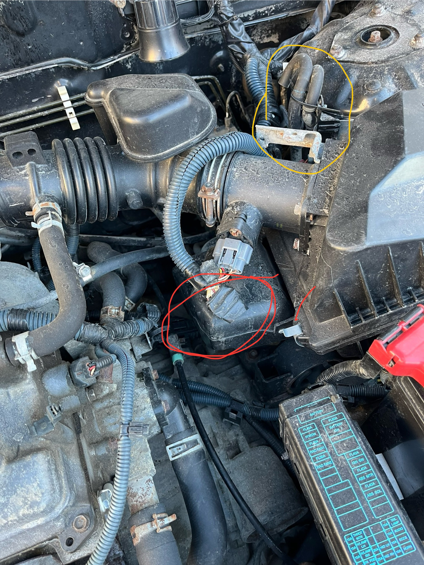

Подскажите кто знает что это за фишка рядом с дмрв и что за два шлага обведены желтым, от куда это и для чего это ? И если я не ошибаюсь здесь на с торца двигателя должен стоять Капан EGR
Если рест у тебя ( с другой жопой, не как у алмеры) то егр и не будет у тебя, также смотрю подача топлива уже без обратки. Все признаки рестовой машины, если ещё и ручник на педали то все вопросы отпадут. другой момент что на ресте ставится бессмертный дмрв а у тебя фишки аж две для них висит) похоже действительно была замена столба, или как минимум головы, но проводка на егр тогда где? Сколько вопросов, ужас😀
егр двс замена была? есть с Азии и Европы движки в продажи там нет ЕГР. сам присматриваюсь на интересный экземпляр Азия там 1.5 с фазиком и без ЕГР. однако более к 3.5 fuga склоняюсь в сборе с кпп и эл. 😂
Фишка дополнительно сделана под вазовский датчик бош. Видимо кто-то когда то его ставил вместо родного. Шланги это с абсорбера выходят, они так о должны быть. А вот насчёт егр, я смотрю у тебя даже трубки нет с выпускного коллектора, возможно его удалили и заглушили отверстия

Да у меня рестайлинг, и да была замена двигателя предыдущим хозяином,

У тебя нет ЕГР

Красным это фишка когда то была под другой не родной датчик ДМРВ
Желтое это с фильтра паров топлива
