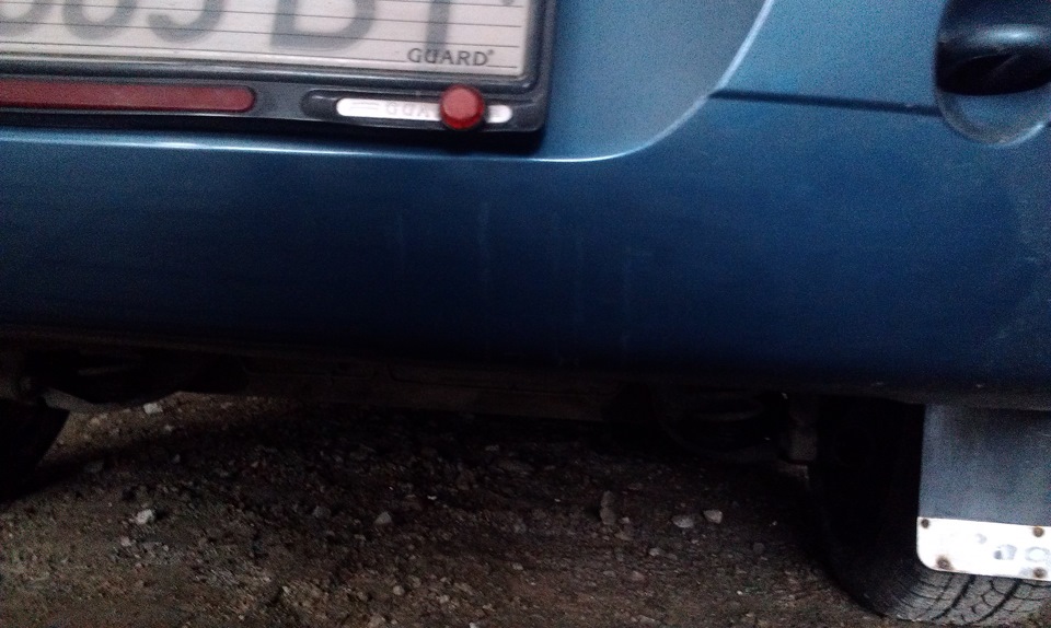

попробуй антицарапином turtle wax(около 40 грн.), знаю не одному помагало, не идеально будет, но почти не видно
2000 водостойкая шкурка, 3М паста №1 белая с белым колпачком, затем пройдись антигалаграмной пастой №3 голубая и забудишь про все свои царапины! Я работаю в этой сфере знаю vk.com/club44739807

чем полировал, подкрашивал?
ну полировал обычным маркером за 20 грн, а полироль название не помню но дорогой
ну это чуть позже)) пока пусть так будет))
