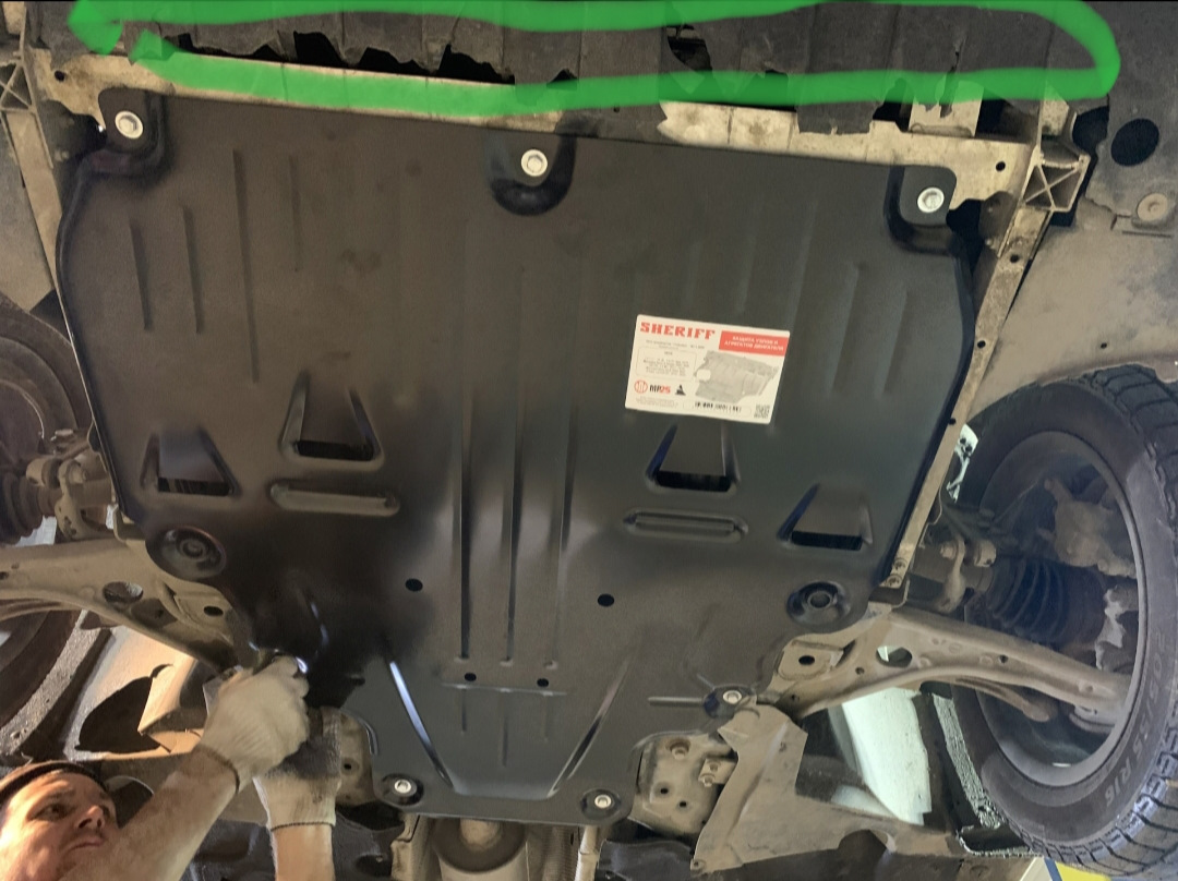

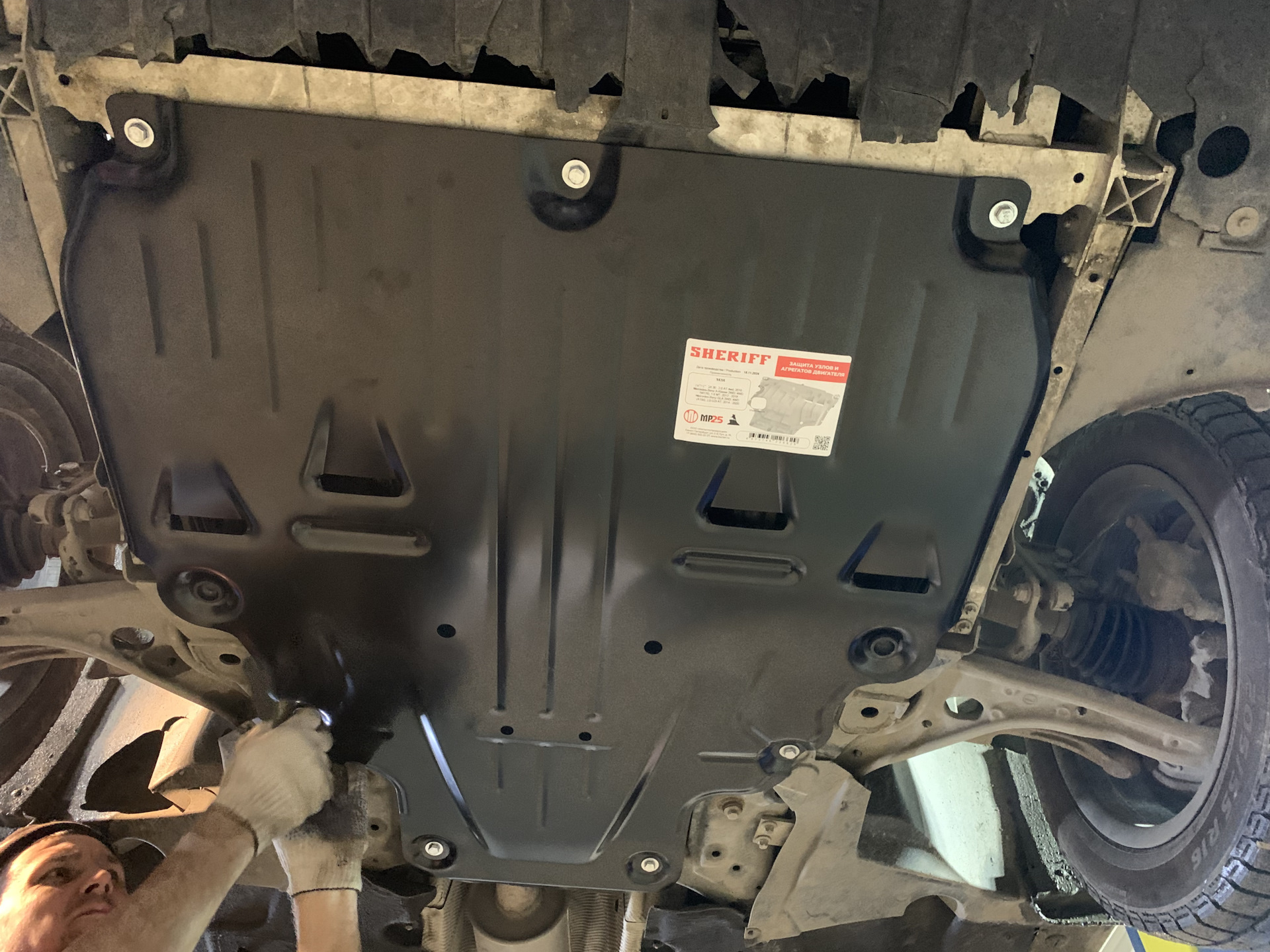

Привет. Пока был разбор с ДТП и на машине практически не ездил, решил заменить защиту двигателя. При диагностике ходовой в сервисе, озвучили что все живое, ничего делать не надо, кроме защиты двигателя. Она, мягко говоря, уставшая.
В Краснодаре дороги хорошие, но имеются и «богом забытые районы», и там с клиренсом MB Bclass, как не старайся, а зацепишь. Подсмотрел в бортжурналах и заказал стальную Sherif(как то так называется).
Надеюсь на долго
Защита 5200₽
Доставка 800₽
Замена 400₽

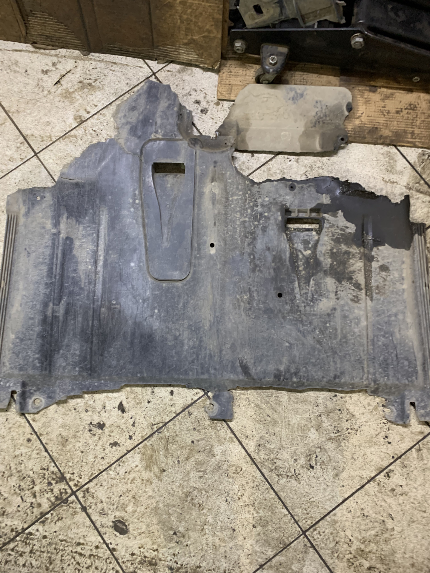

Менял в своё время стандартный пыльник на металлическую защиту. Снятие пыльника та ещё засада, пришлось бампер снять. Судя по фото — сотрудники сервиса не стали морочиться с пыльником и оставили его остатки (прям колхоз какой-то). Почему не поставили защиту с отверстием под болтом для слива масла? При замене масла оч удобно — не надо защиту снимать
Пыльник бампера тоже поменяю. Я это чудо увидел, только при замене защиты. Без отверстия — потому что не подумал об этом)) не я же масло меняю🤷♂️
Так у Вас изначально пыльник (пластиковая защита с завода) и снимали, только сняли не весь. А на счёт окна для слива масла, так сервисмены потом при каждом ТО будут включать в стоимость снятие/постановку защиты (искл., если откачка масла через "отсос" сверху).
Но в целом, металлическая защита однозначно хорошо учитывая клиренс w246.

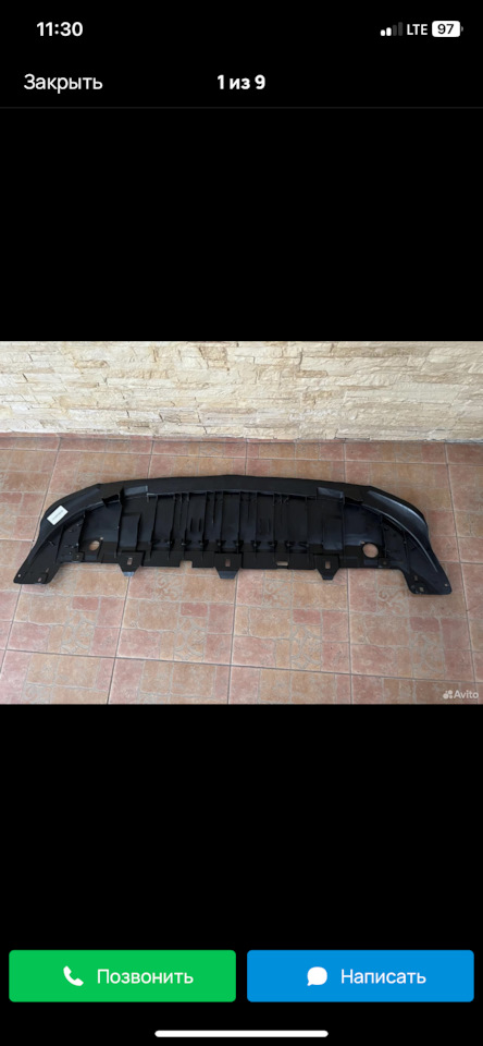

Пыльник бампера я имел в виду буду менять. Это ж отдельная деталь
Заинтриговал, сегодня загляну под свою — может я не прав. Но на сколько помню (снимал пыльник сам и защиту металлическую тож ставил сам) запчасти как на Вашем фото — не было
Ivanlast
Это ваш пыльник бампера, потрепан, но есть )
