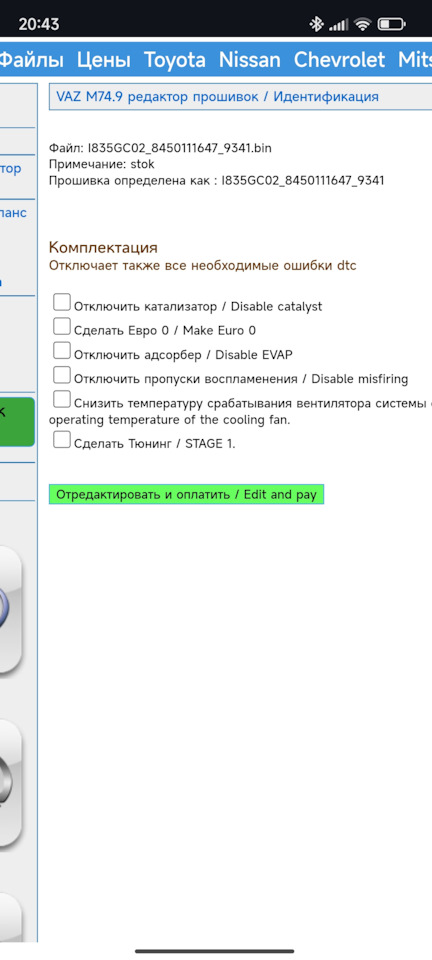

Нашел на свою гранту FL 24-го года выпуска прошивку.
Этот скрин показывает что можно поменять.
Это у них стоковые прошивки. А можно залить свою. Сейчас цена от 300 руб. за редактирование своей и 500 за их стоковые.
