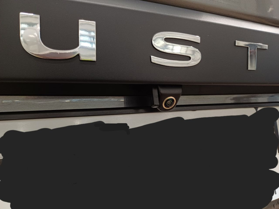

Теперь про камеры… Передняя камера была найдена специфичная для нашего Duster 2 для установки в логотип на переднем бампере на огромной барахолке дядюшки Али, однако по визульному впечатлению после установки могу сказать — не критично, но перед установкой все же желательно "спилить" наклонные пластиковые ламели внутри логотипа, чтоб камера в корпусе села поглубже (планирую доделать это попозже, а пока супруга вдоволь стебёт меня по поводу этого торчащего клит…, кхм, то есть носика у Duster'a). Задняя камера обычная для комплектации без штатной камеры, с креплением типа сквозной-винт/гайка, по параметрам как и передняя AHD 720, из приличных Китайских "бренндов" с того же источника всякого полезгого. Обе камеры с обьективами типа рыбий глаз с углом обзора 170, что конечно хорошо в плане обзорности, но требует некоторого привыкания к такому искажению перспективы. И да, я не устану восхищаться удобством использования камеры в плохую погоду после простейшей установки омывателя задней камеры типа У1 от CleanCam.
