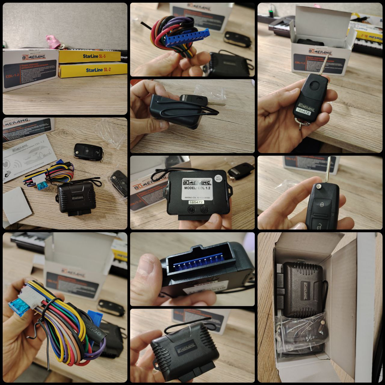

Доброго дня! Продолжаем трудиться над электрикой. Пока торпеда снята занимаемся установкой центрального замка. Долго выбирал, смотрел, что можно вообще приобрести по соотношению цена-качество и нашел довольно неплохой комплект на wb.
-Комплект ц/з Boomerang cdl1.2
-актуатор starline SL-5 (5-ти контактный актуатор для открывания всех дверей при повороте ключа )
-актуатор starline SL-2 (2-х контактный умеет только открывать и закрывать )
Этот блок не умеет работать с 5-ти контактным актуатором. Поэтому я подключил как 2-х контактный . Если под этот блок можно брать 2-х контактные.

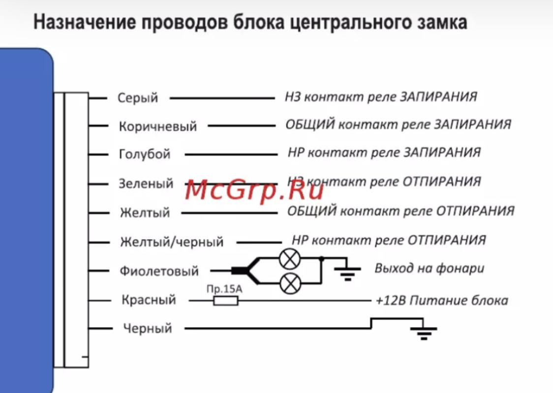

По подключению ЦЗ Boomerang cdl1.2
Схемы следующие :
Мною используемый инструмент:
-клещи автомат YT-2313
-пресс клещи YT-2256
-соединительные клеммы U-образные
-соединительные клеммы кольцевые
-паяльная станция
-коробка термоусадок разных цветов
-изолента (Neomatec)
-припой с канифолью
-салонная лента
-кусачки
-паяльная кислота

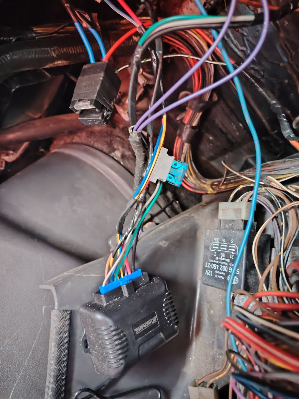

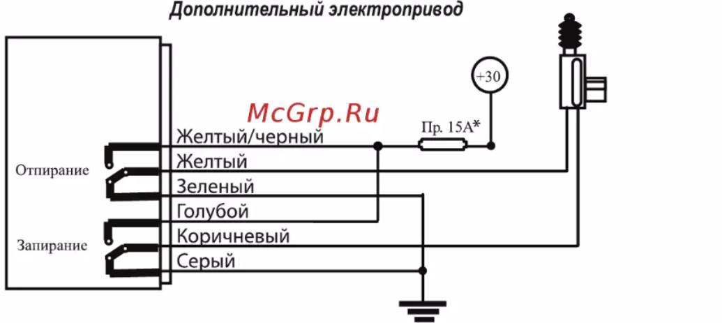

По подключению проводки:
-Желто\черный и голубой проводы (Нормально разомкнутые контакты) идут на постоянный плюс (30-ку) соединенным с красным проводом перед предохранителем (комплектным 15А)
-Серый и зеленый проводы (Нормально замкнутые контакты) соединяем с массой кузова кольцевой клеммой .
Для того, чтобы с ключа правильно работали функции открытия и закрытия . На актуаторе 2 провода (зеленый и синий) .
-Желтый провод с блока ЦЗ соединяем с зеленым проводом актуатора .
-Коричневый провод с блока ЦЗ соединяем с синим проводом актуатора .
Важно!
При проверке в случае если у вас при нажатии кнопки на пульте открытия или закрытия двери, замок реагирует наоборот . Поменяйте полярности проводов на актуаторе .
-Фиолетовый провод (питание на поворотники, аварийку при нажатии на кнопку ключа ) раздваивается на 2 (для удобства) были подключены на правый и левый поворотники . На каждом автомобиле необходимо смотреть схему, цветовое обозначение может быть разным .
На провода вставлял термоусадки . Контакты обжимал и пропаивал . Усаживал термоусадку и сверху перематывал плотно изолентой .

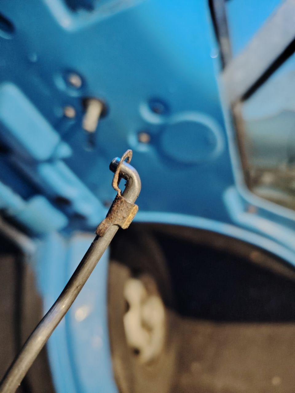

В процессе установки актуаторов, копаясь в двери, сломал фиксатор тяги со стороны замка. Не знаю заводские он были или кто то уже менял, но на вид как то ненадежно смотрелось.
Поставил пластиковый фиксатор по-моему с автомобиля марки рено, они пластиковые и более жестче садиться в посадку, единственное что пришлось снять сам замок и увеличить отверстие под фиксатор чтобы он туда влез. В последствии уже потом сломался фиксатор тяги и со стороны водителя, поменял на такой же.

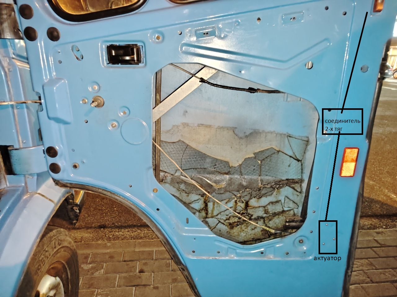

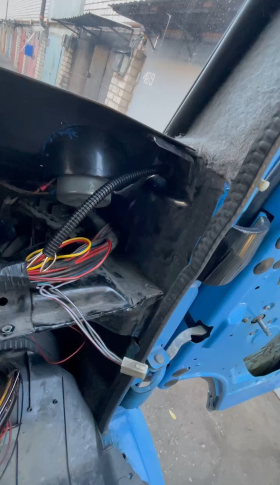

А как провода в дверь протянуты? Какая гофра использована?
Чуть позже добавлю фото, там без гофры если конкретно за петли речь
andick
andick
Не помню диаметр самой гофры, брал на глаз примерно
Кажется, провода переломятся на петле. Я пока остановился на двух вариантах: гибкая металлическая гофра для двери домофона или Контакты для сдвижной двери
Не знаю даже, до этого примерно так же были, по виду очень долгое время и работало. Посмотрю со временем, если что будем что то думать
andick
Гофра идет до двери . На петле (примерно по середине ) лежит плоский кабель бытовой многожильный замотанный в изоленте это видно на фотографии . Провод на петле лежит статически он не двигается, не переломается . При открытии и закрытии двери играет провод в салоне, а не на петле . Ресурс не известен, но до этого машинка уже отбегала в такой конфигурации, заломов обнаружено не было .
