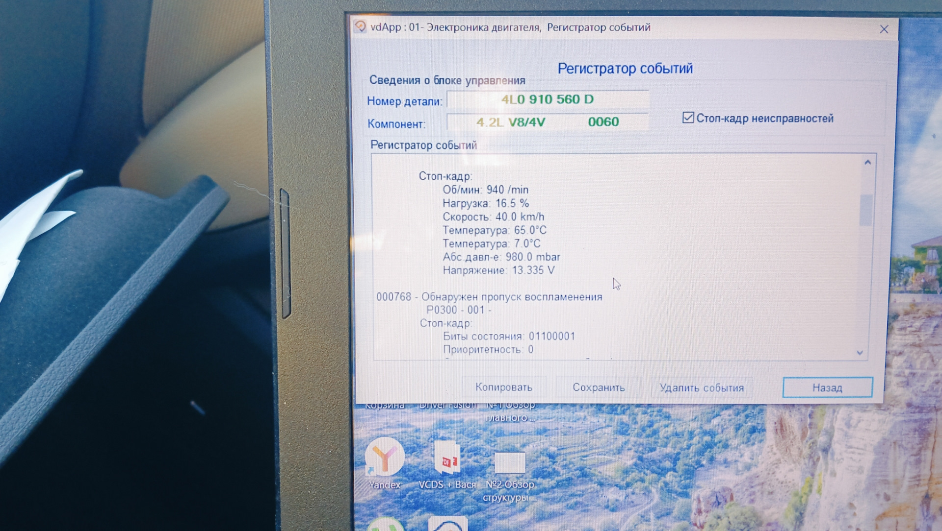

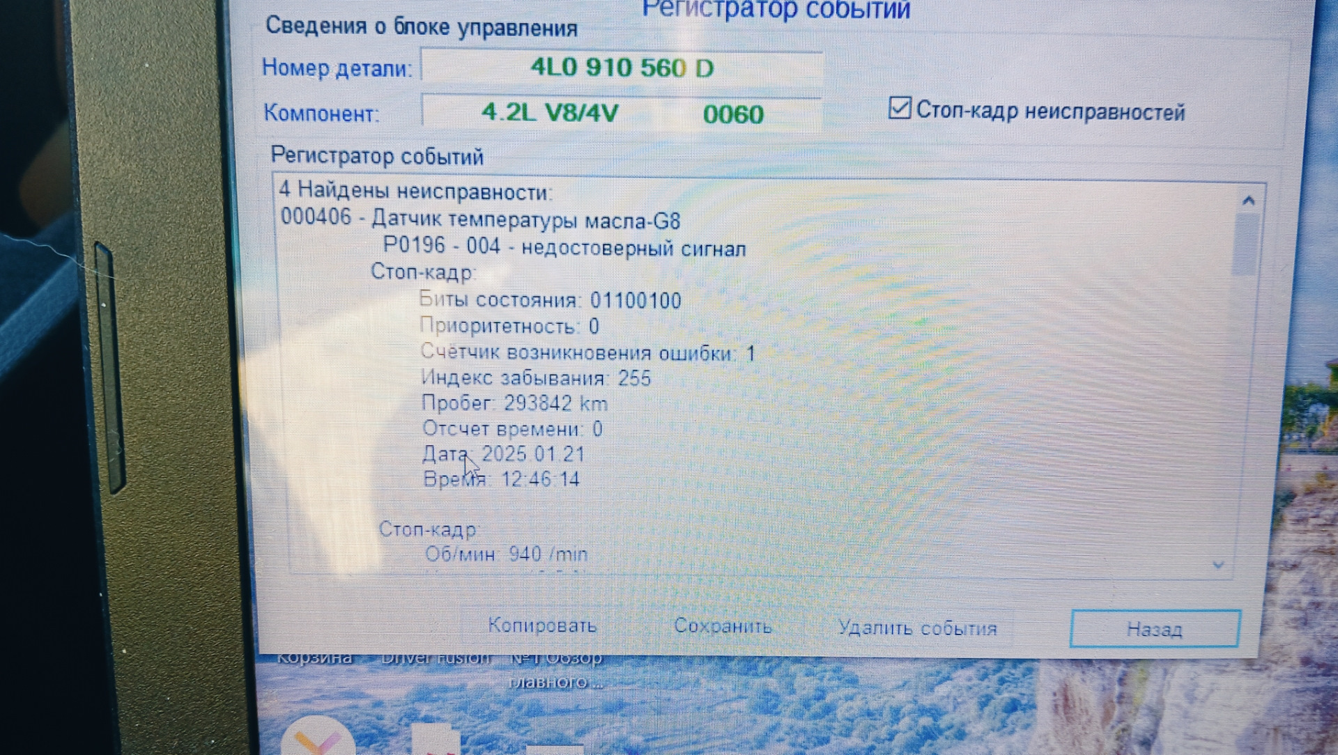

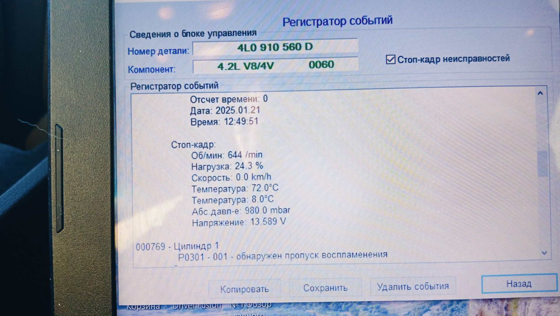

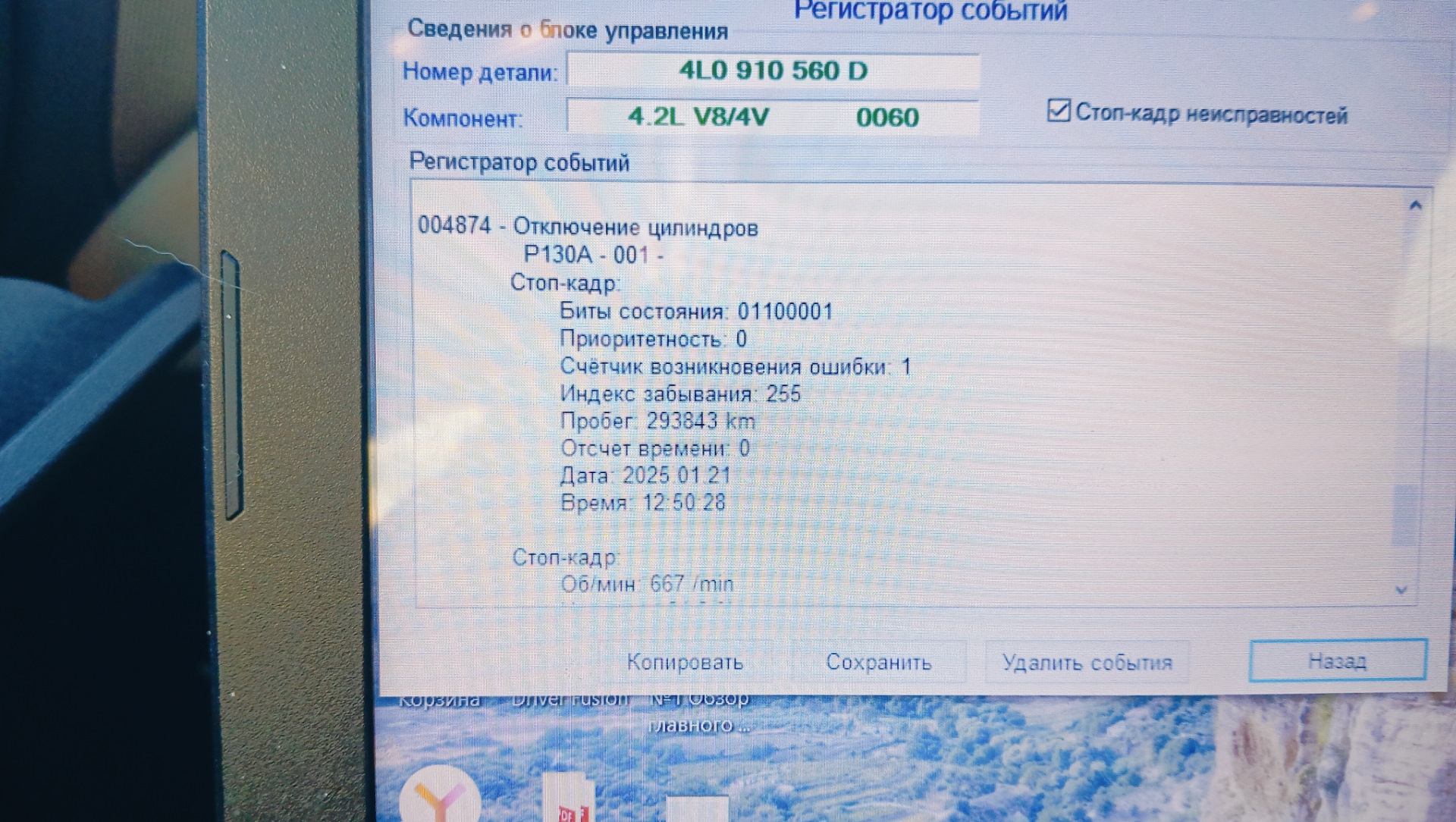

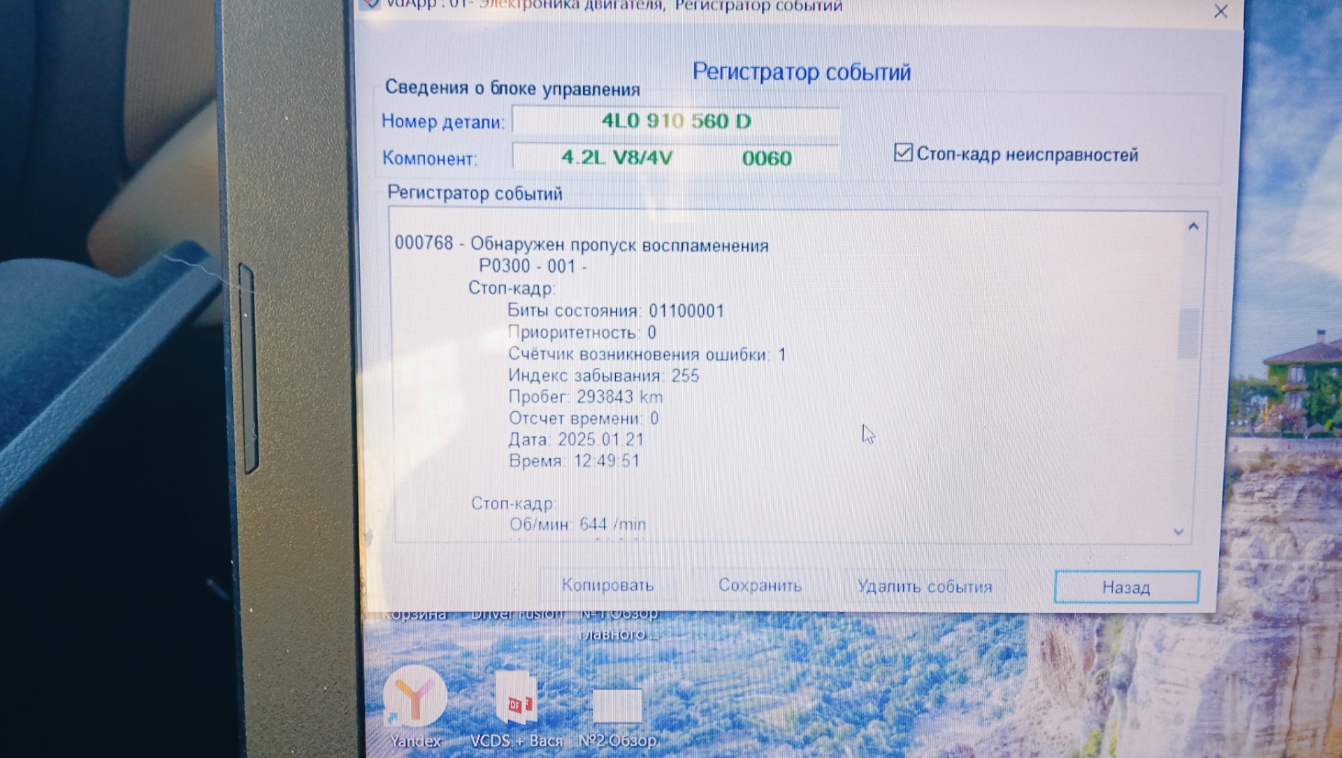

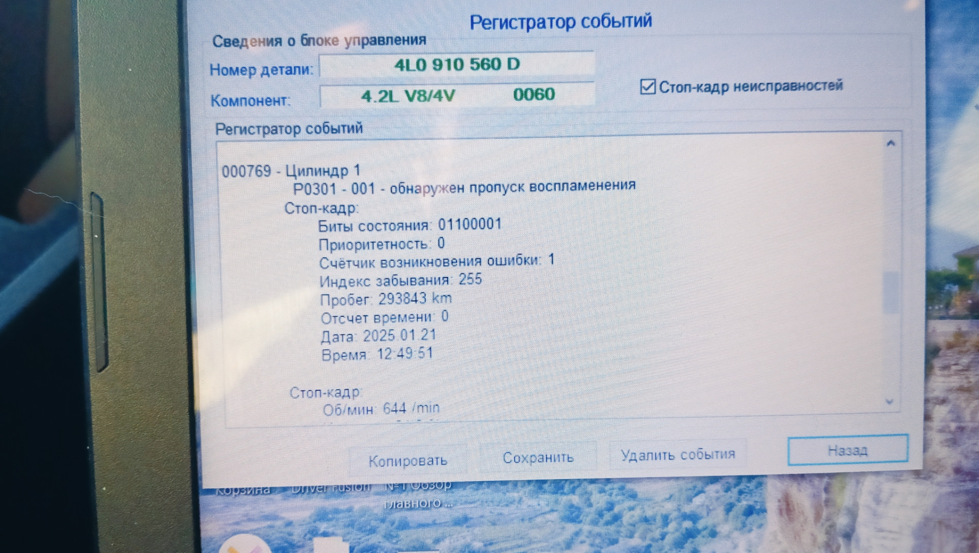

Парни помогите с пропуском в 1 цилиндре, форсы чисти свечи новые тнвд новые катушки переставлял сепаратор масла новый компрессия отличная масло на месте задиров нет, пока прогревается выскакивает епс и пропуск по первому цилиндру как прогреется все норм

Попробуй клапана фазиков на впуск местами поменять, было такое, причем ошибку на клапан не давала. По хорошему электрику прозвонить, может давать такую ошибку датчик детона, васей надо просмотреть
Да и ещё забыл пока на холодную держу 1200 оборотов все норм как отпускаю педаль появляется пропуск
На а8 на 4.2 такое именно было. На холостых на холодную троит, поднял обороты нормально, мембрана квкг оказалась, но ты пишешь что заменена. Сделай опресовку воздухом впуска, если не делал, чтобы исключить подсосы.
Привет. долго я пытался найти пропуски на 4 цилиндре на холодную. Результат поисков таков — на выпускном распредвале на одном из кулачков 4го как будто кусочек метала откололся. Поменял вал — проблема исчезла.От чего такое произошло с кулачком — внятных объяснений никто дать не смог. Двигатель BAR.
форсунка
Форсунки все чистил на стенде и поменяли все уплотнения
Привет. Возможно провод на катушку где-то имеет плохой контакт и соответственно при холодном появляется не нужное сопротивление на что комп и реагирует. А как нагревается двигло все становится норм. Посмотри провода и фишку на том цилиндре. Было у меня так на а8 4.2 .
Спасибо, тоже эта мысль закралась хочу подкапотку поменять
