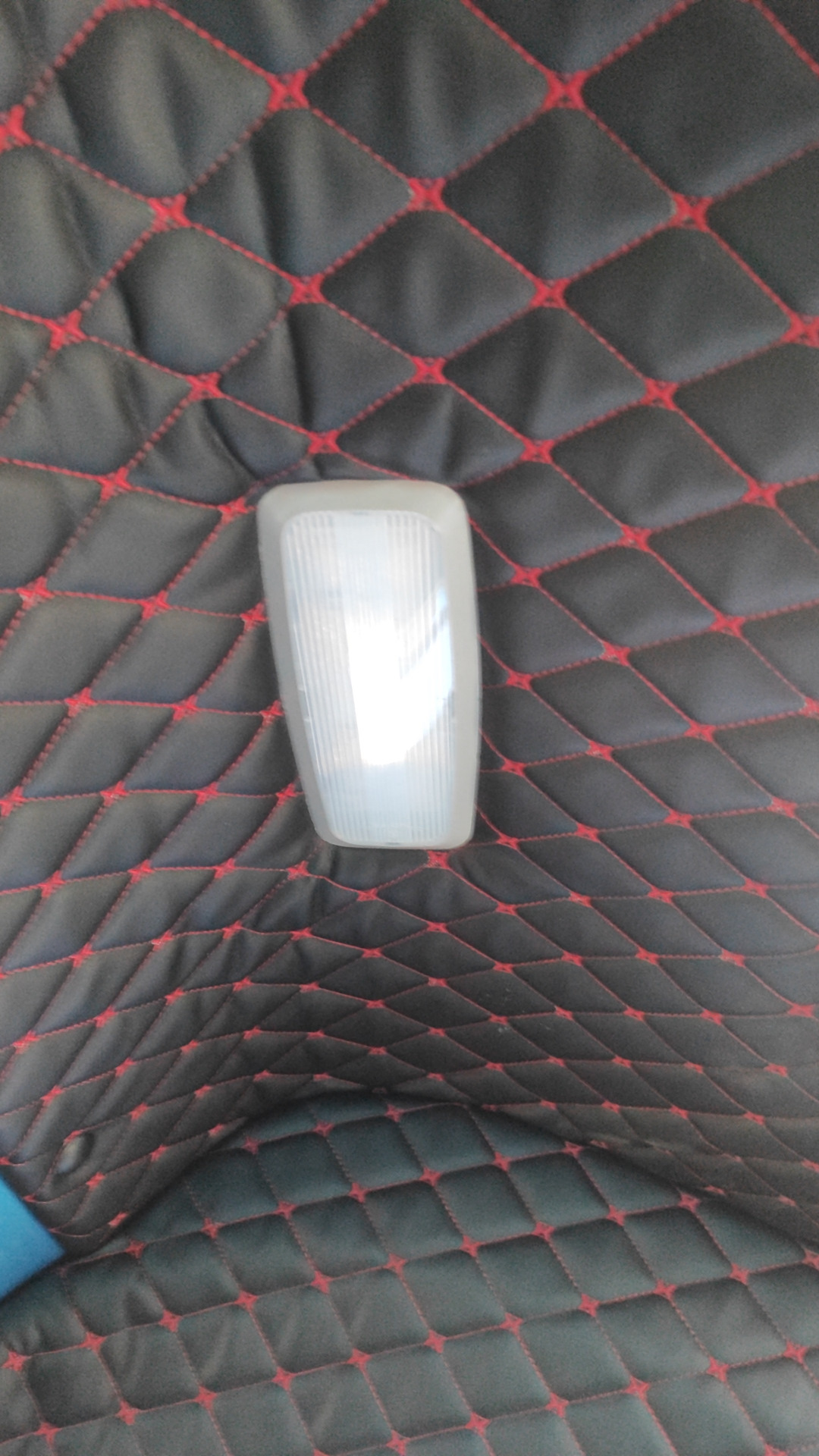

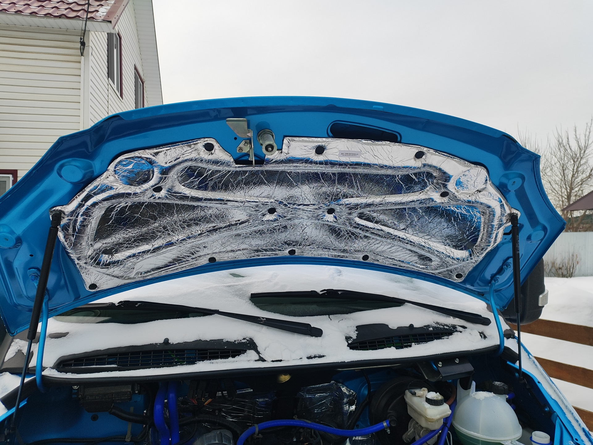

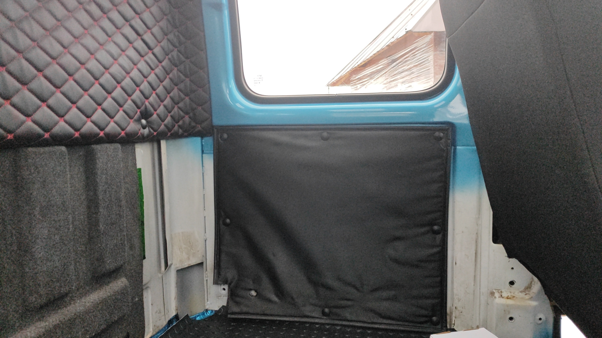

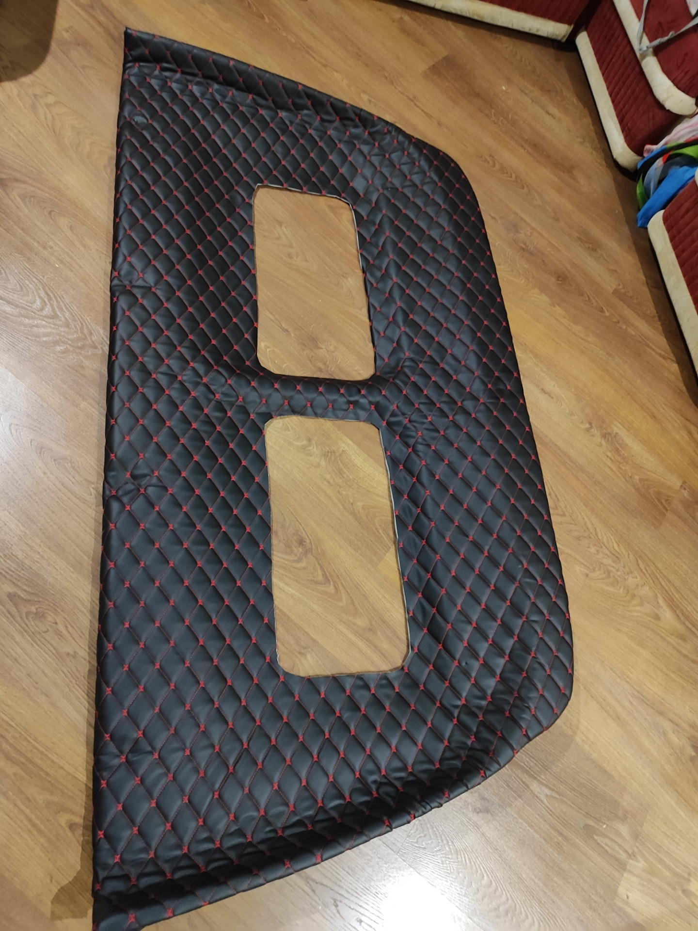

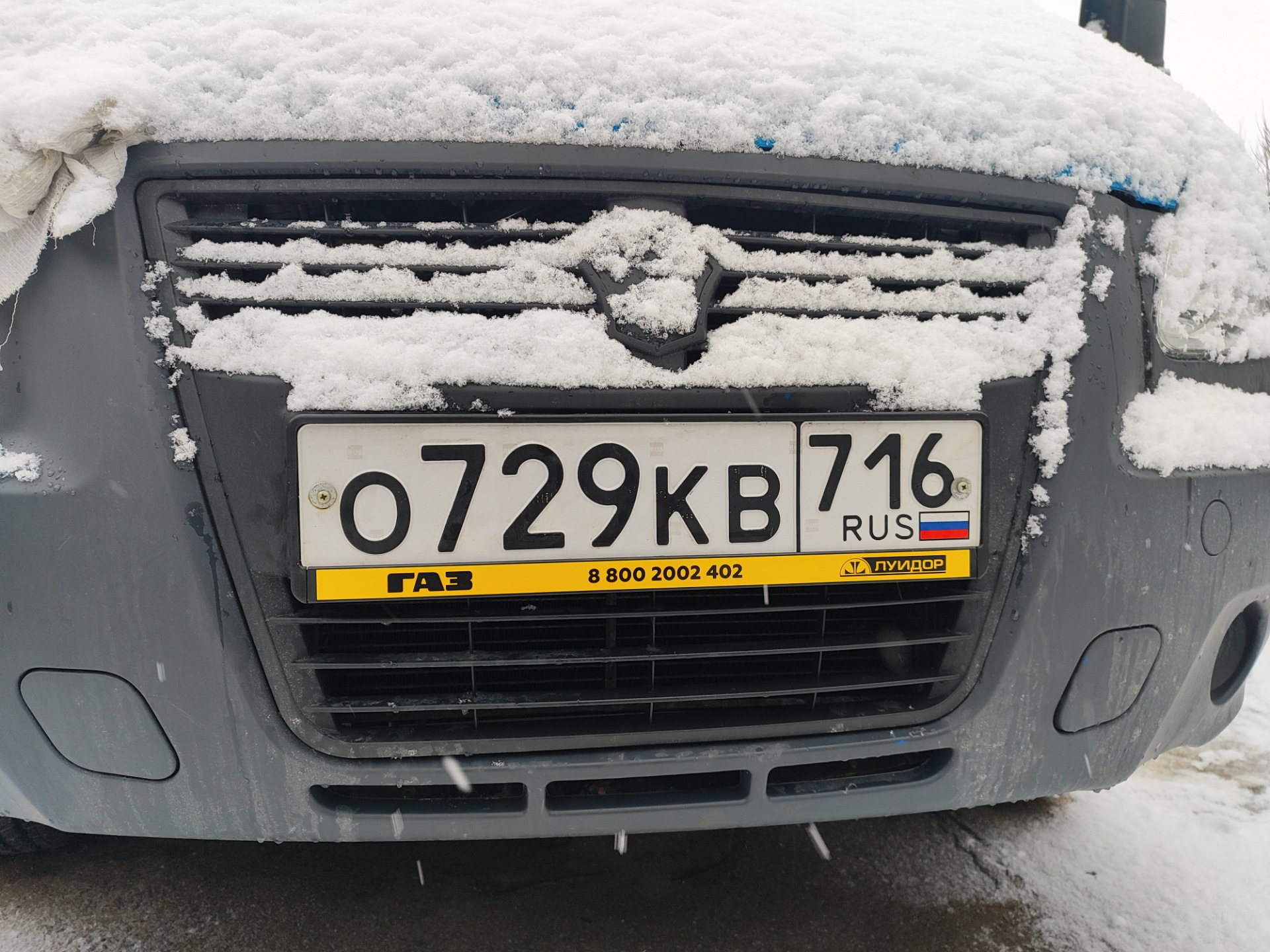

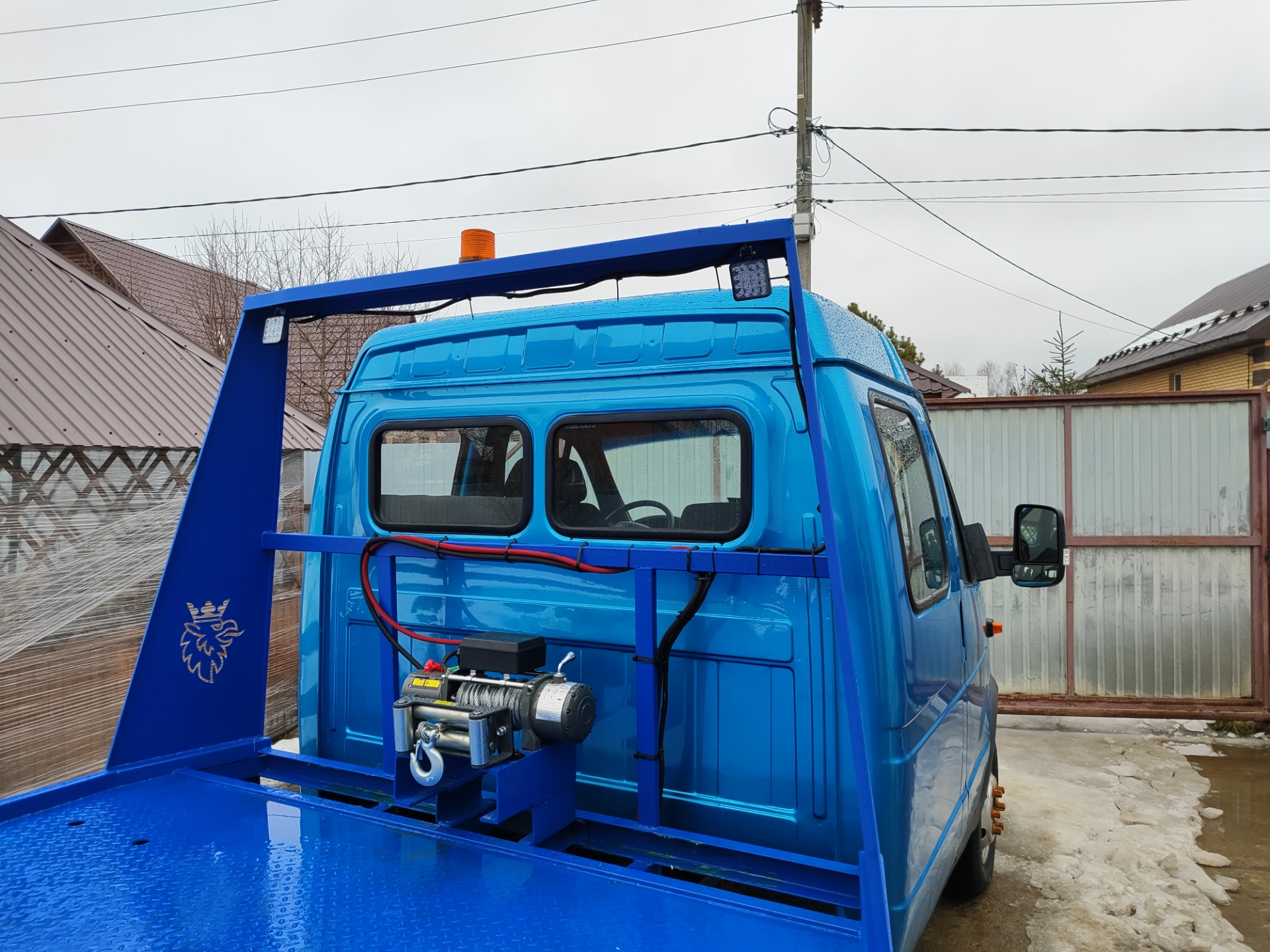

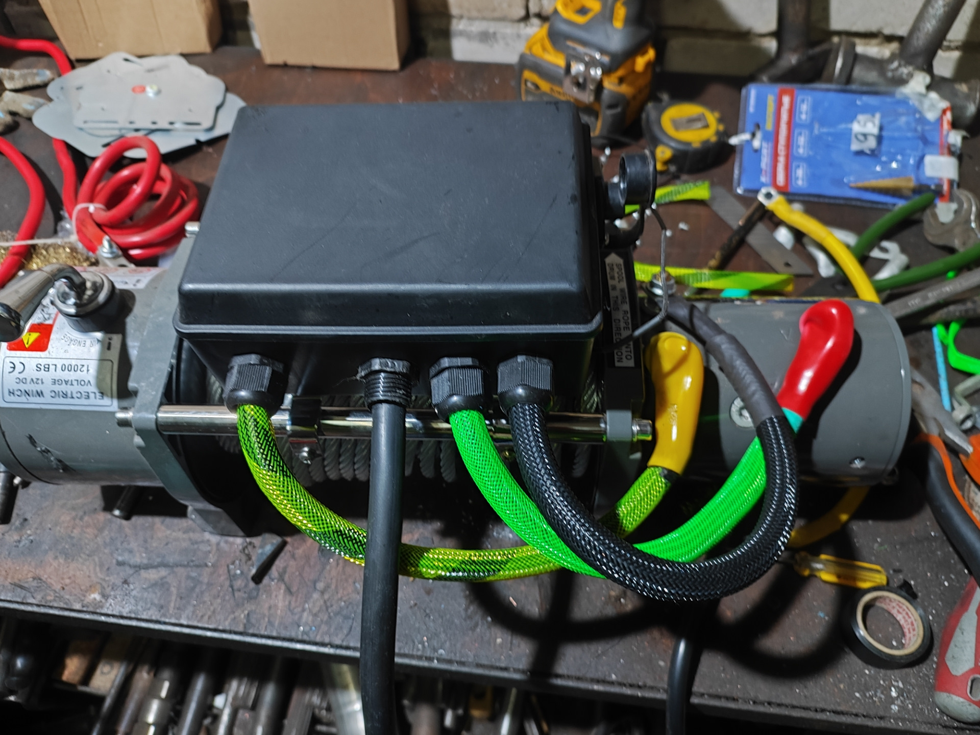

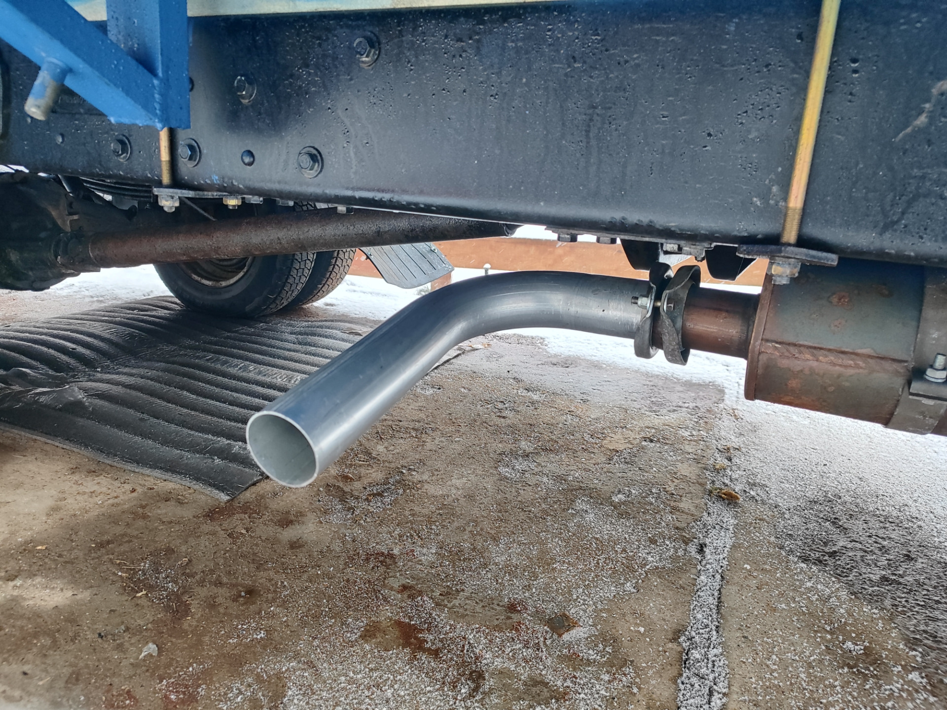

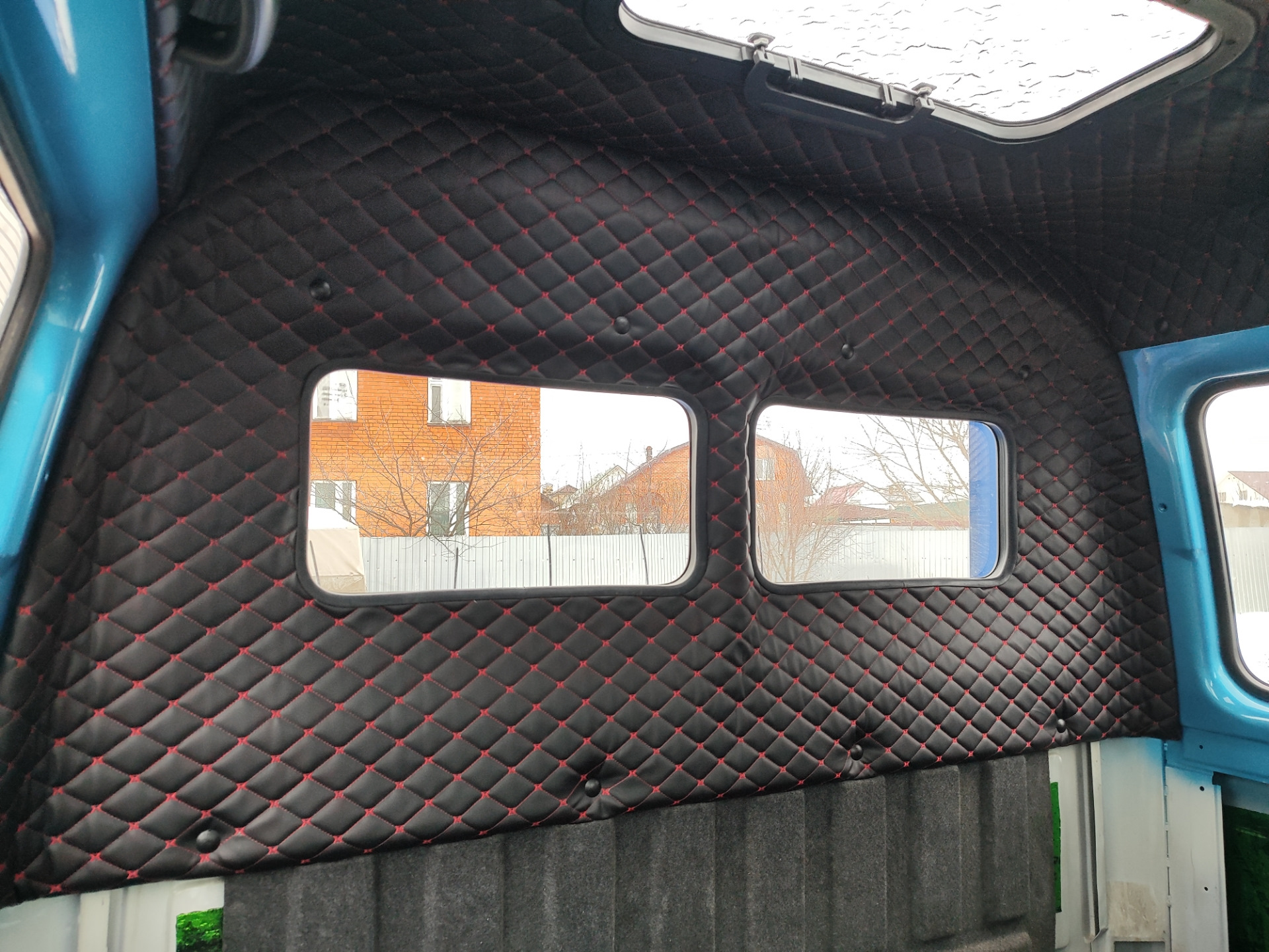

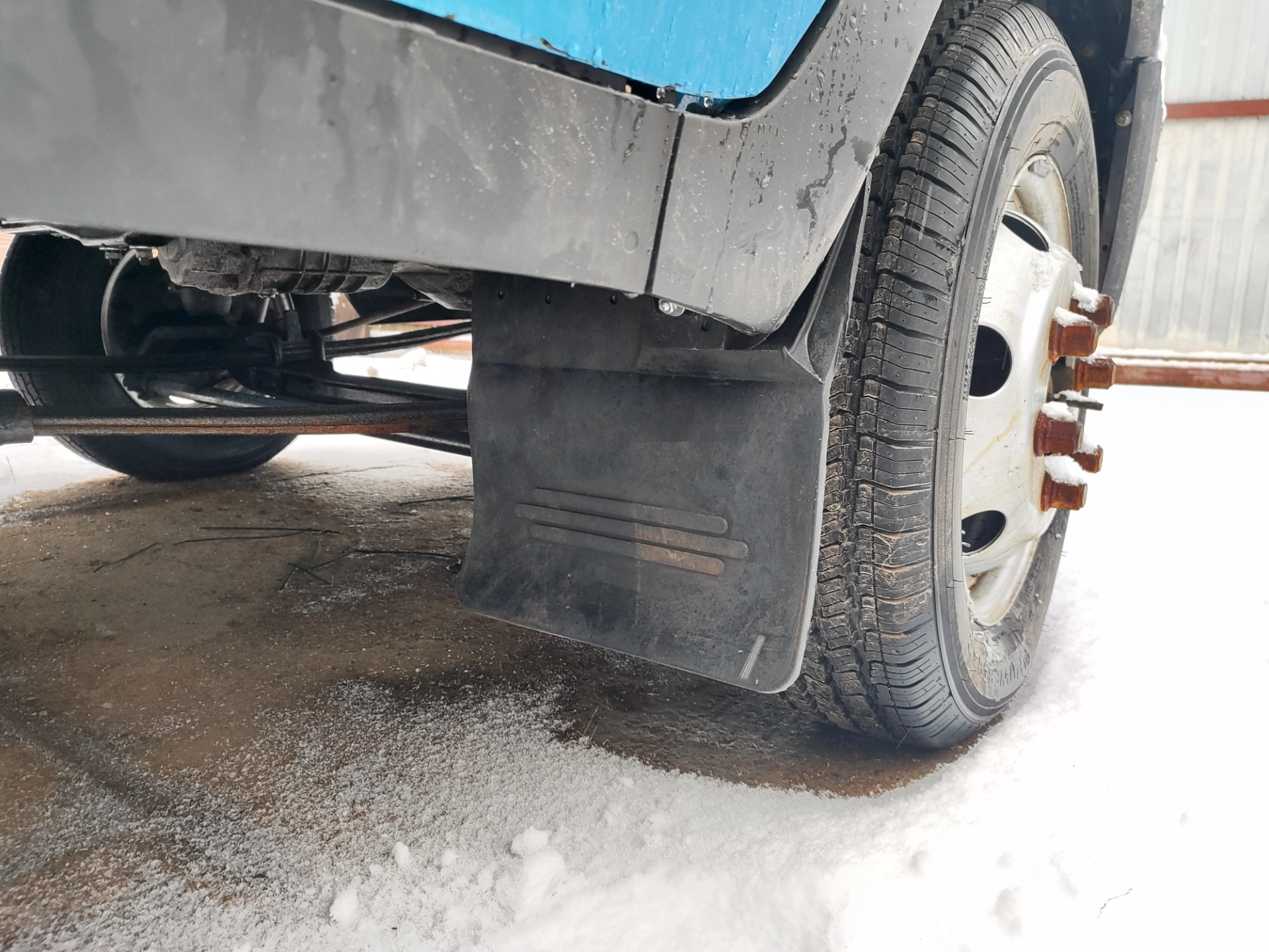

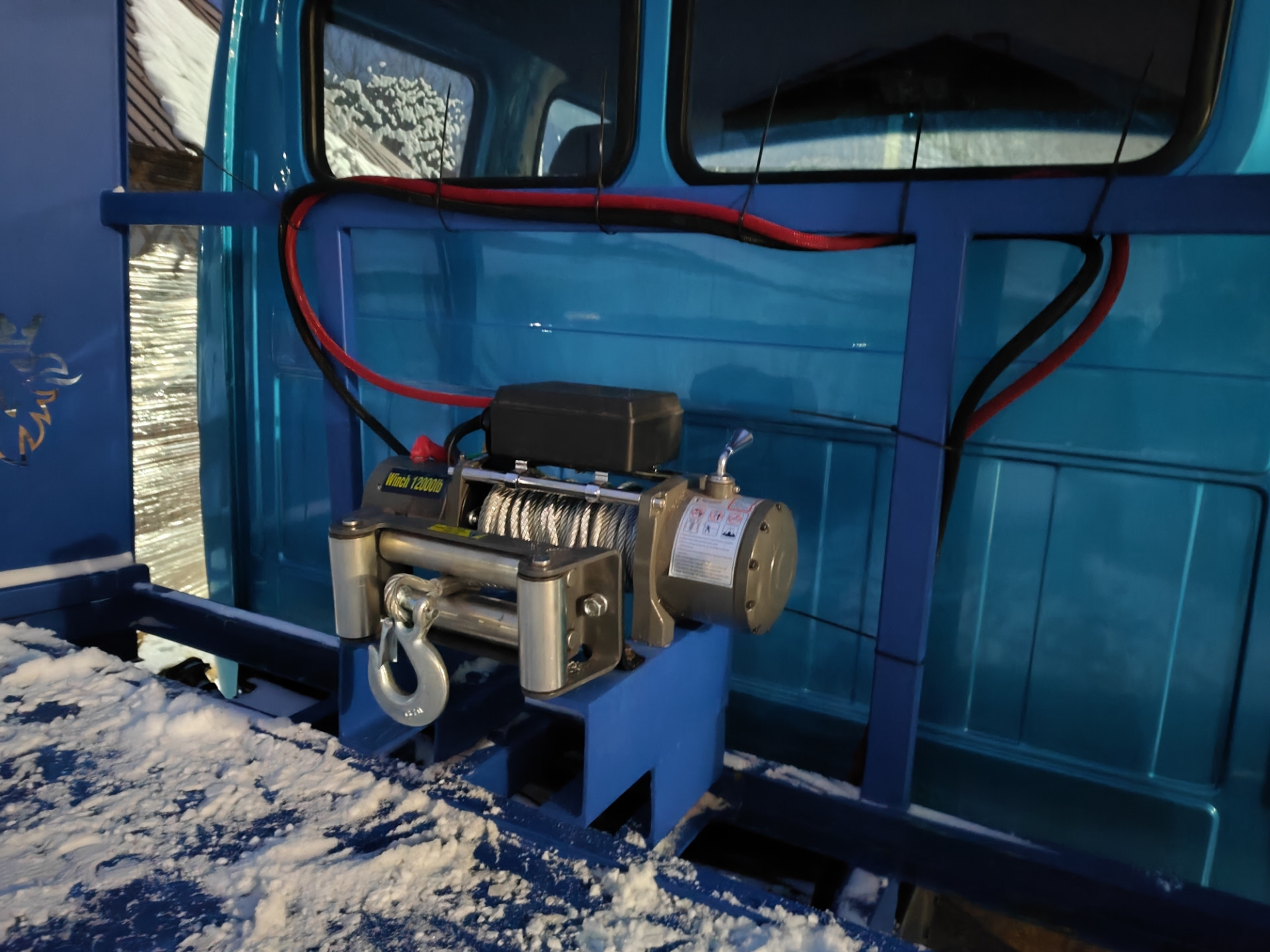

Всем салам!) Итак что сделано за последнюю неделю) Сделана проводка на лебедь(кг 35), установлен утеплитель капота, Установлена лебедка, доделал заднюю стенку тканью, собрал почти весь салон кроме одного заднего сиденья т.к. буду ещё ставить фен. Установлена оконечная часть глушителя, Подключены рабочий свет и маячок, установлены брызговики на перед и на зад, установлены колпаки перед и зад, установлен плафон салона диодный, установлены номерные рамки) вроде всё пока)) продолжение следует)

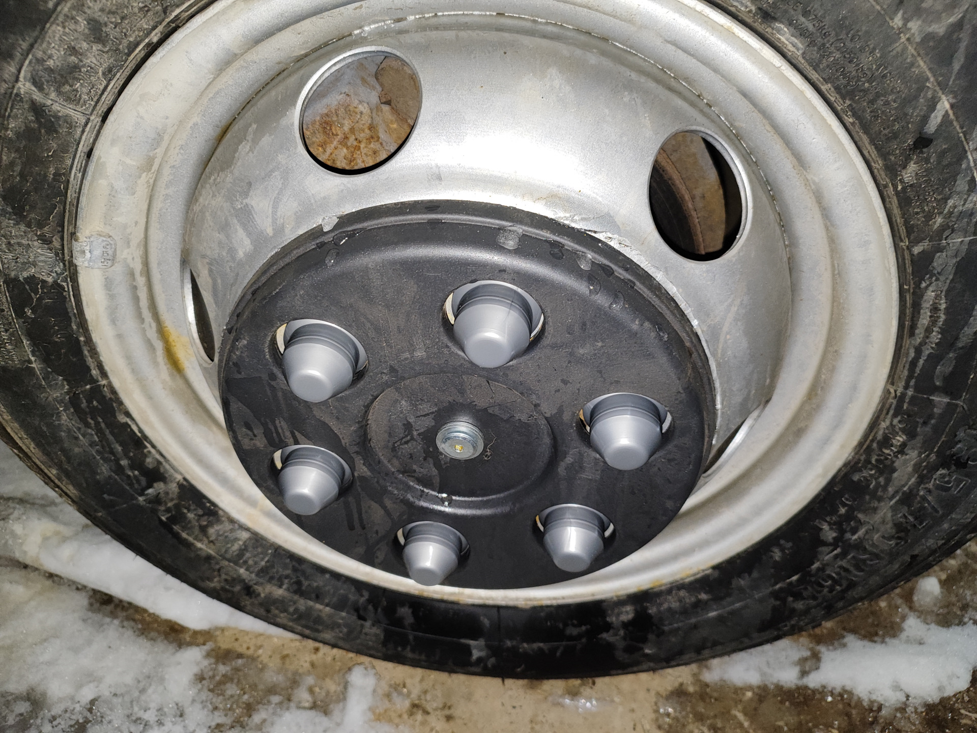

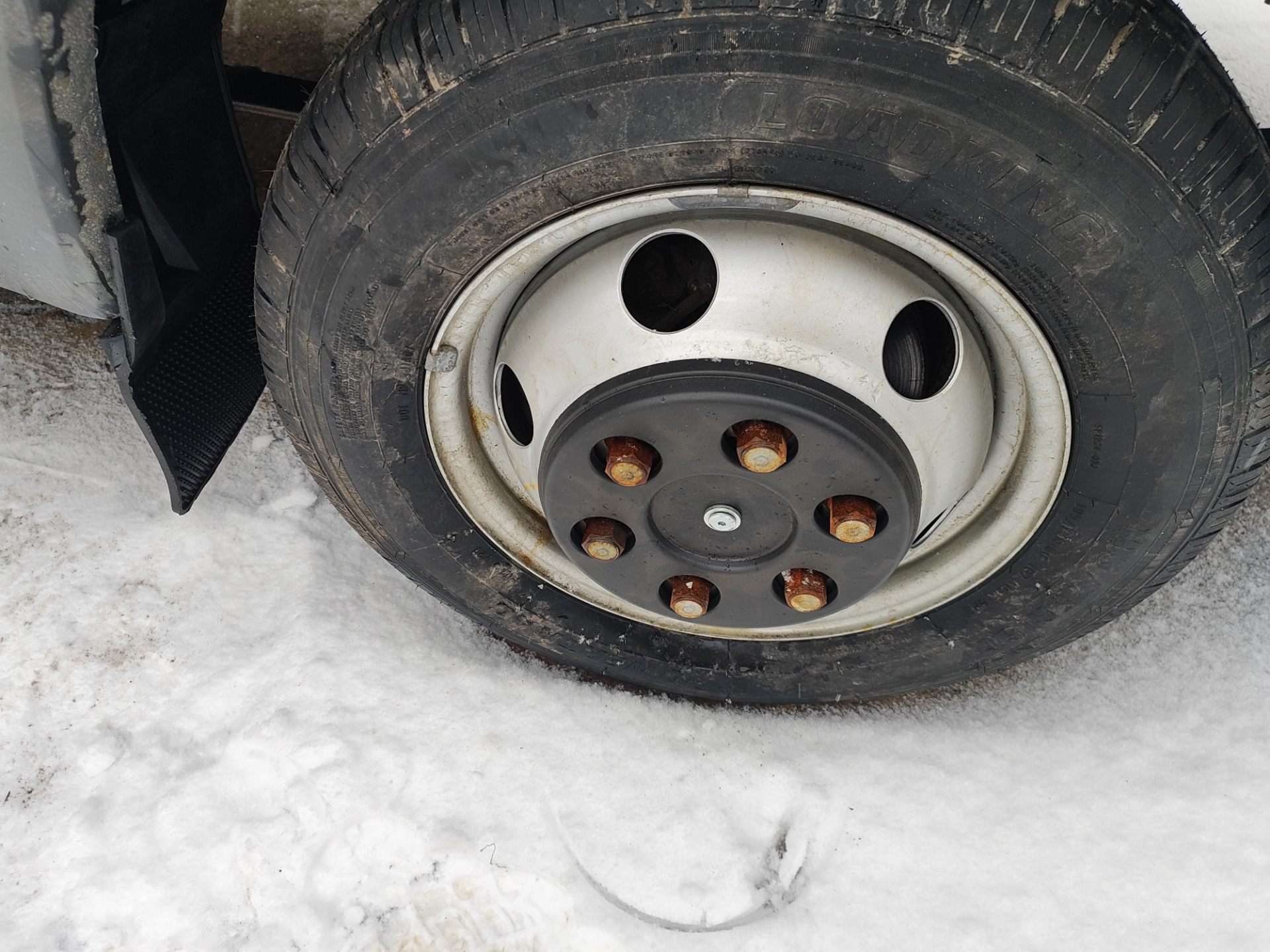

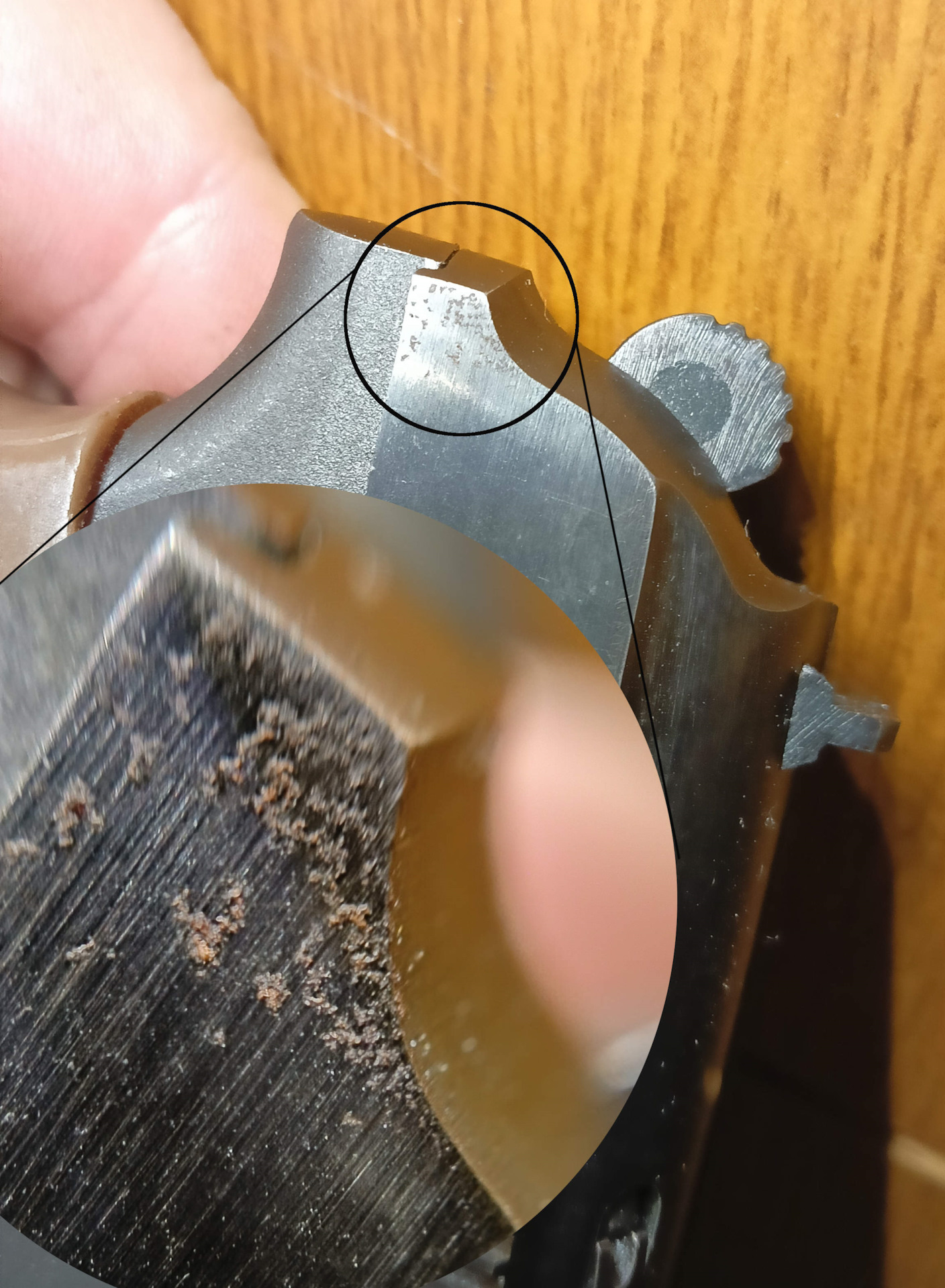

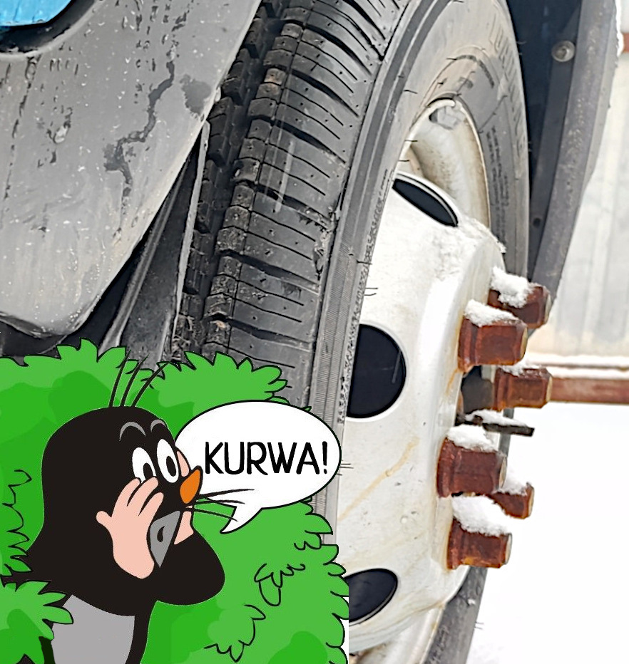

Твари они) в прошлый брал эти гайки все было норм, в этот раз такая шняга за два месяца случилась) пришлось пластиковые колпачки заказать

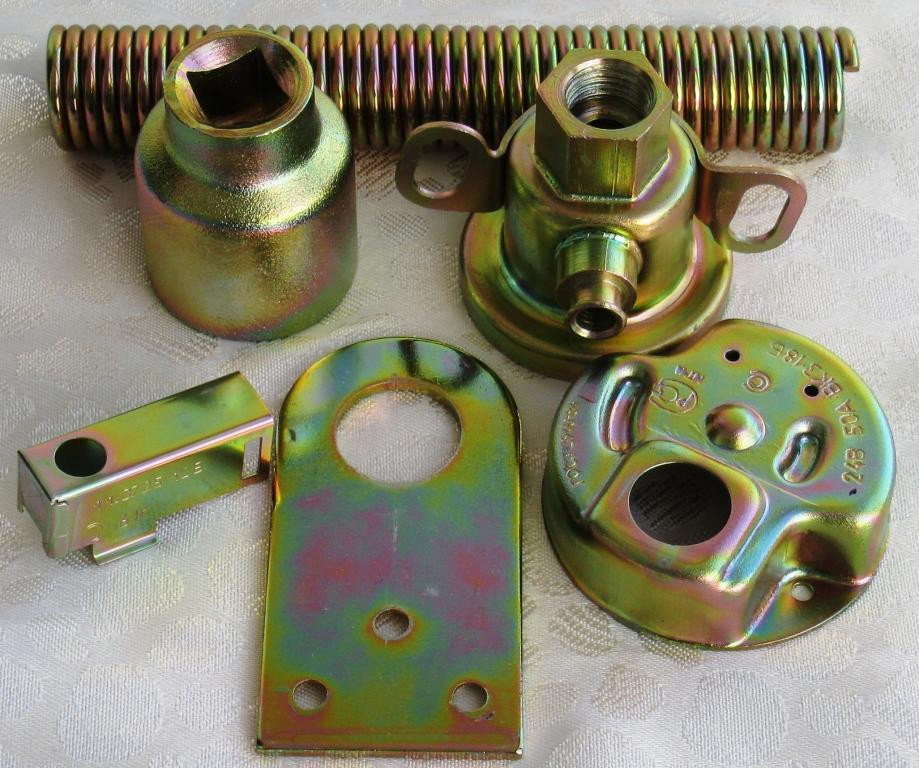

не делают нормальную пассивацию. Сейчас очень тяжело стало отличить просто блестящее цинкование, от блестящего пассивированного цинка. Идентично никак не измерить толщину защитного слоя. Единственное что явно отличается это радужная пассивация цинка, там явно желтый цвет и переливается, но толщину никак не измерить, вся надежда на технолога фирмы производителя и собственника, что он не дал команду экономить на все и вся. Есть еще целая масса технологий (никелирование, хромирование, напыление специальных покрытий, специальная покраска и т.п.), но во всем этом нужен контроль и необходимая толщина защитного слоя.
Там они воронёные были, не оцинкованные, ну короче решил вот так)))
воронение плохо работает в принципе, дешевая технология когда ничего другого не было…
Почему прострочка на коже дермантёнка не соответствует цвету автомобиля?🤨🤨
Попсово, но хотелось именно такой)) а пластик весь в черный забабахал
👍🔥, цвет 🔥
